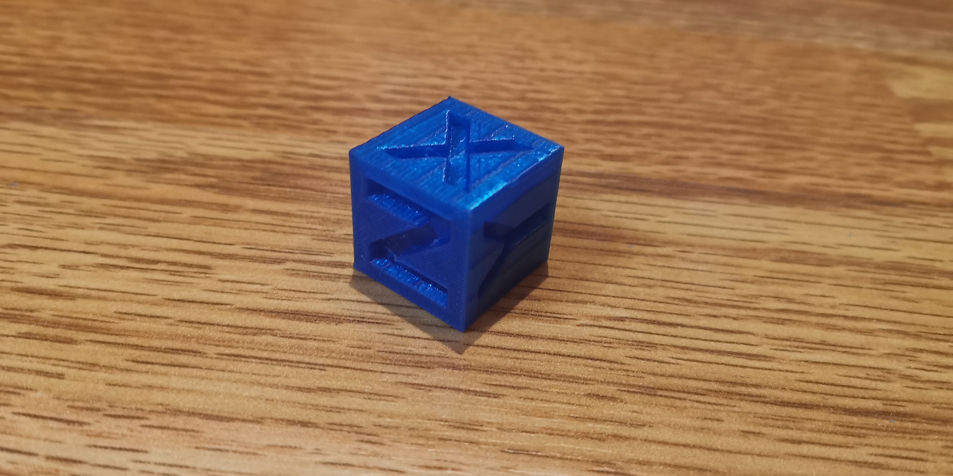

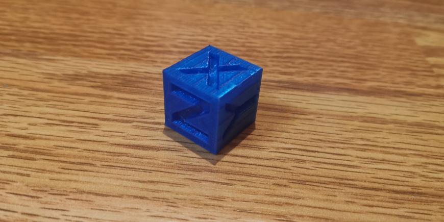

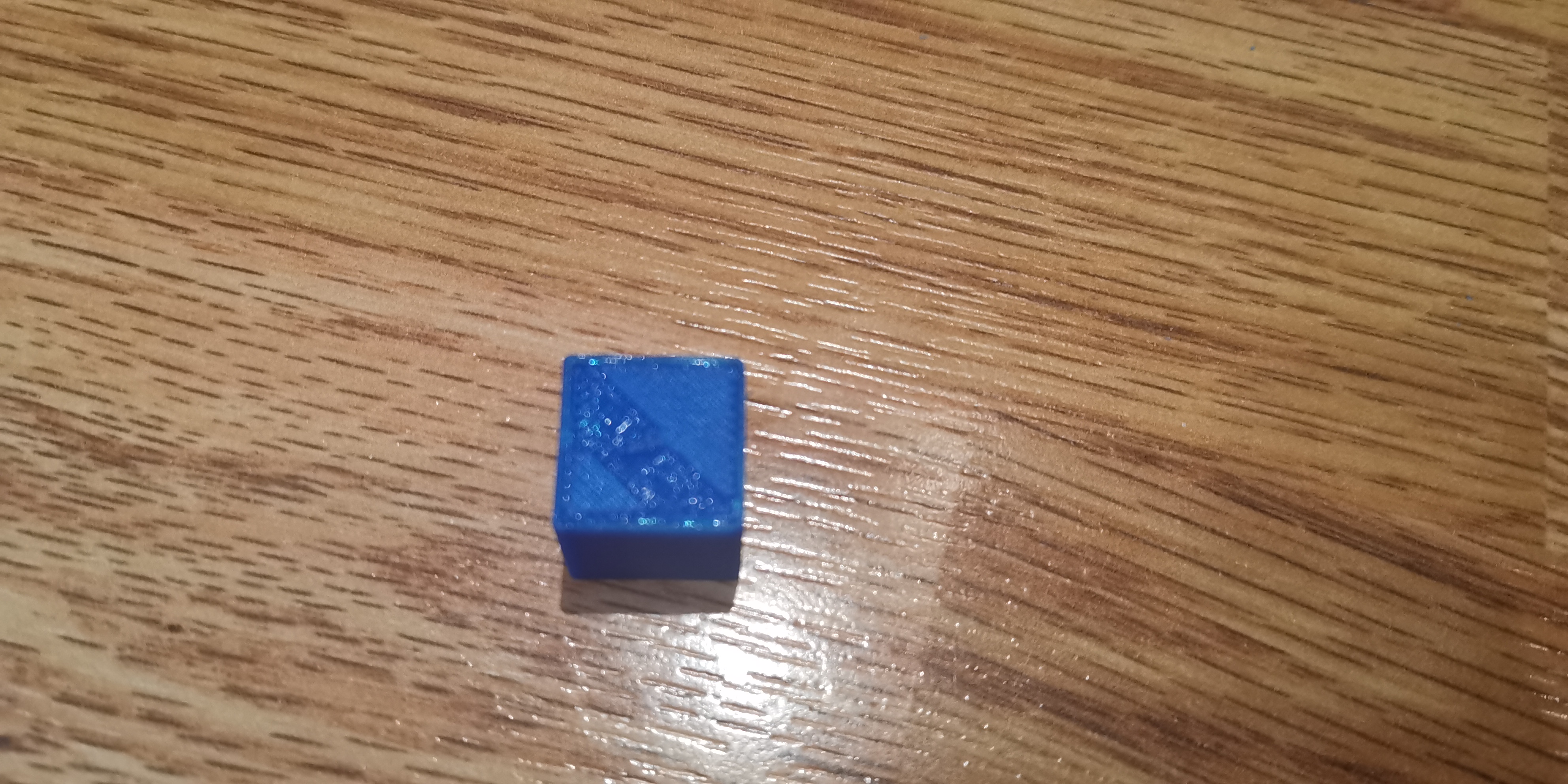

Печатал тем пластиком, который в комплекте PLA 200 грамм. Так первый кубик 10 мм на 10 мм Первая печать после сборки Sapphire S от Two Trees этот stl-файл был от производителя, ничего я не менял даже вот получается юбку тут даже не шлифанул вот так выглядит, С коробки 3D принтер очень хорошо печатает качественно и очень гладко. По измерениям как в аптеке 10 мм на 10 мм на 10 мм. Обалдений куб получился. Стол отменный и проблем с адгезией нет, которые бывают на других принтеров как я понимаю это открытая проблема. У этого принтера огромный плюс – это подложка, к которой прилипают детали просто бомба, я очень был удивлен. Детали так прилипают, что приходится ждать пока стол остынет. Вот кубик 15 мм на нем полоса здесь я не стал ждать остывания и вот результат Первая печать после сборки Sapphire S от Two Trees Вот в нижней части по моей ошибке, зря это сделал, я снял на горячем столе, только что распечатанном кубике и часть слоя она осталась на столе, то есть это доказательство того, что реально подложка хорошая.

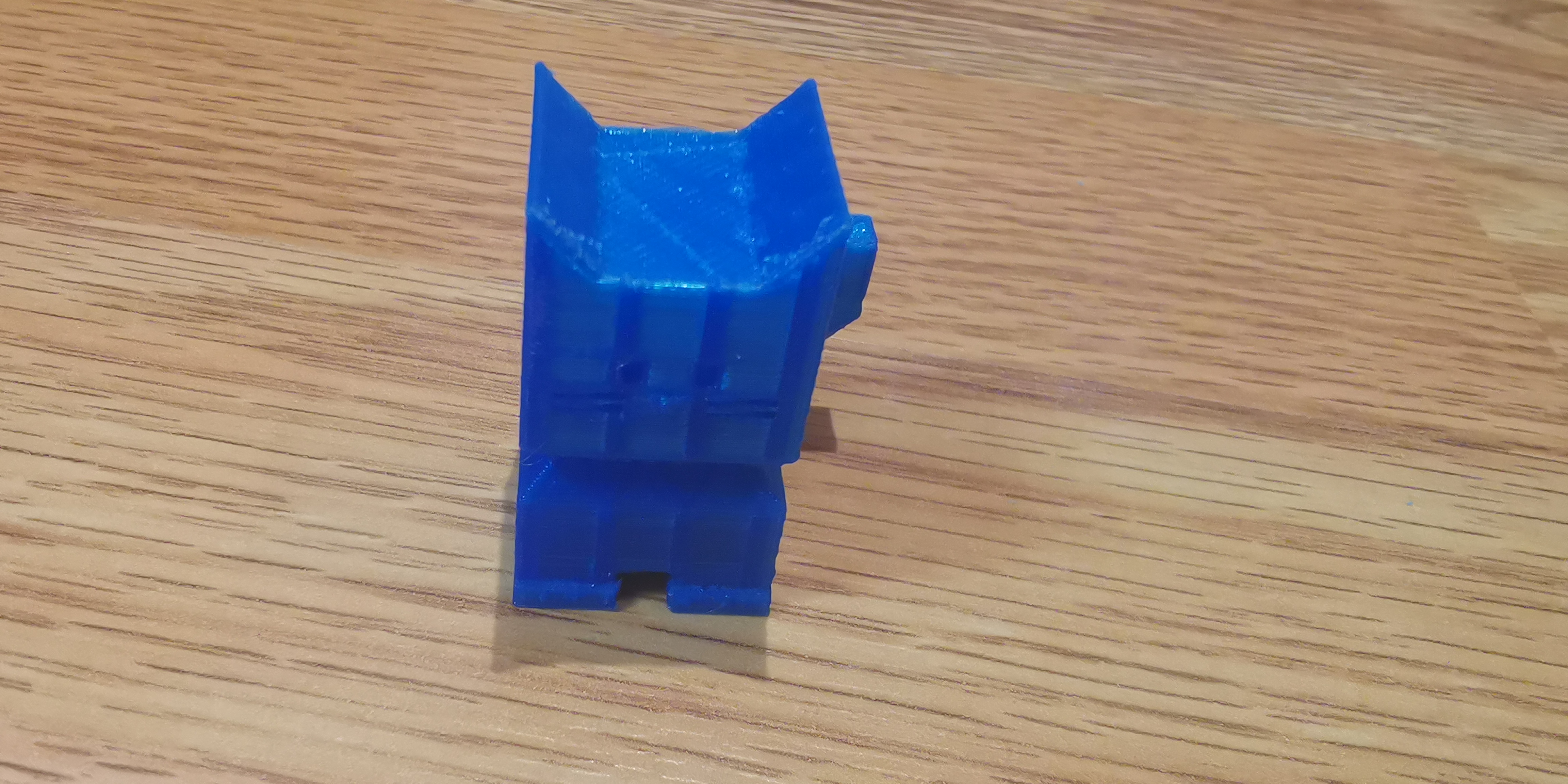

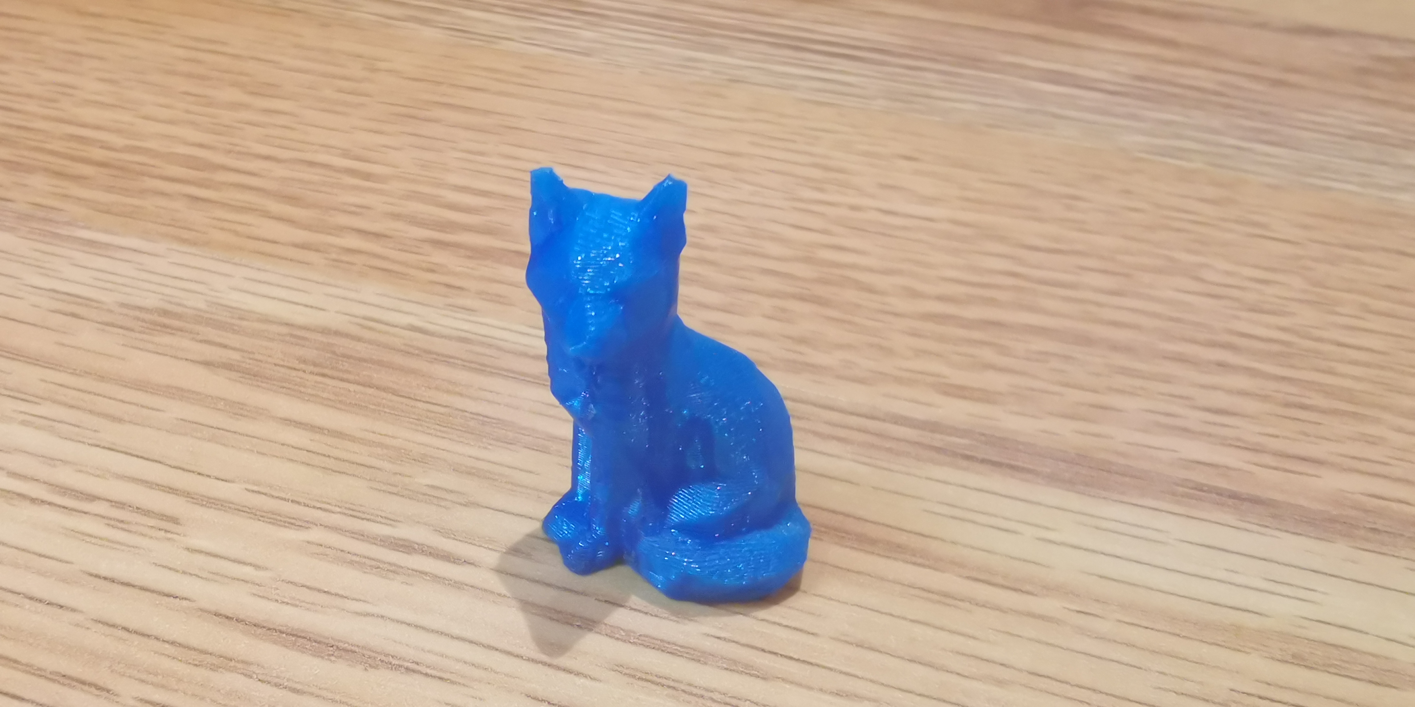

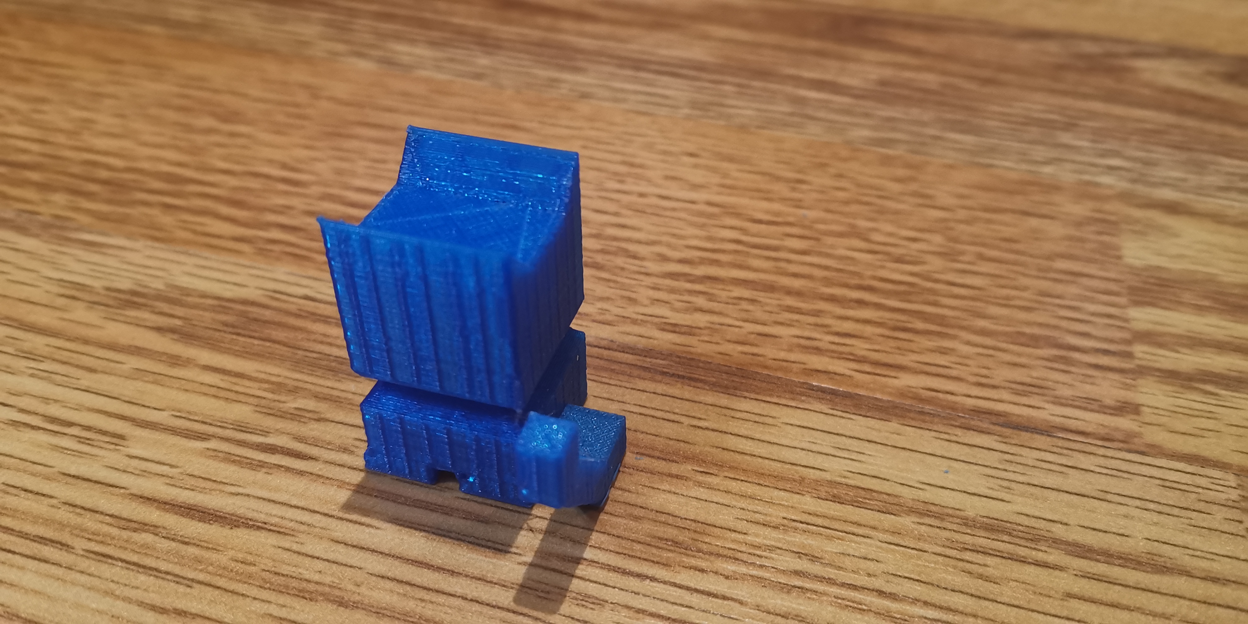

Следующем мне было интересно вот такая вот лиса тоже очень классно получилось, ровные грани. Первая печать после сборки Sapphire S от Two Trees Low Poly Fox Лиса получилась качественная. Потом я распечатал такого кота заполнением 20% я поставил, здесь даже мордочка прописалась Первая печать после сборки Sapphire S от Two TreesПервая печать после сборки Sapphire S от Two Trees Cali Cat - The Calibration Cat . Аналогично с таким же заполнением дальше я ещё распечатал кубик стороной 20 мм, что и подтвердилось 20 мм по всем сторонам. Первая печать после сборки Sapphire S от Two Trees

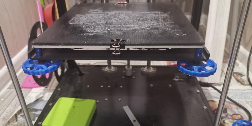

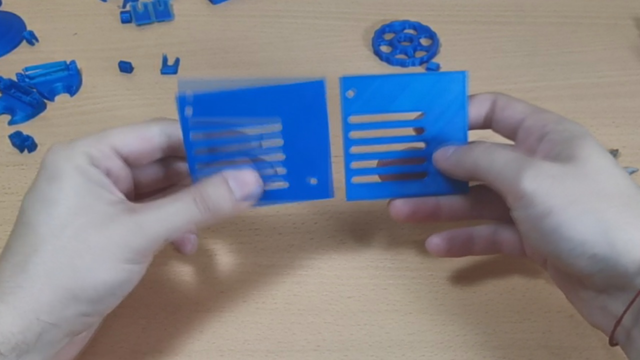

Далее если вы видели в принтере у него передняя часть есть такие вот там отверстия и я напечатал с Two Trees Sapphire S Front Grill вот типа заглушки (решетки), получись аналогично - качественно Первая печать после сборки Sapphire S от Two TreesДалее, ещё распечатал такие вот барашки для крепления стала более точной настройке, с завода у них они маленькие где-то около сантиметра в диаметре, сама длина окружности барашка позволяет настроить точно высоту стола. Сами барашки сели на заводские идеально.
Первая печать после сборки Sapphire S от Two Trees Two Trees Sapphire S Bed leveling wheel

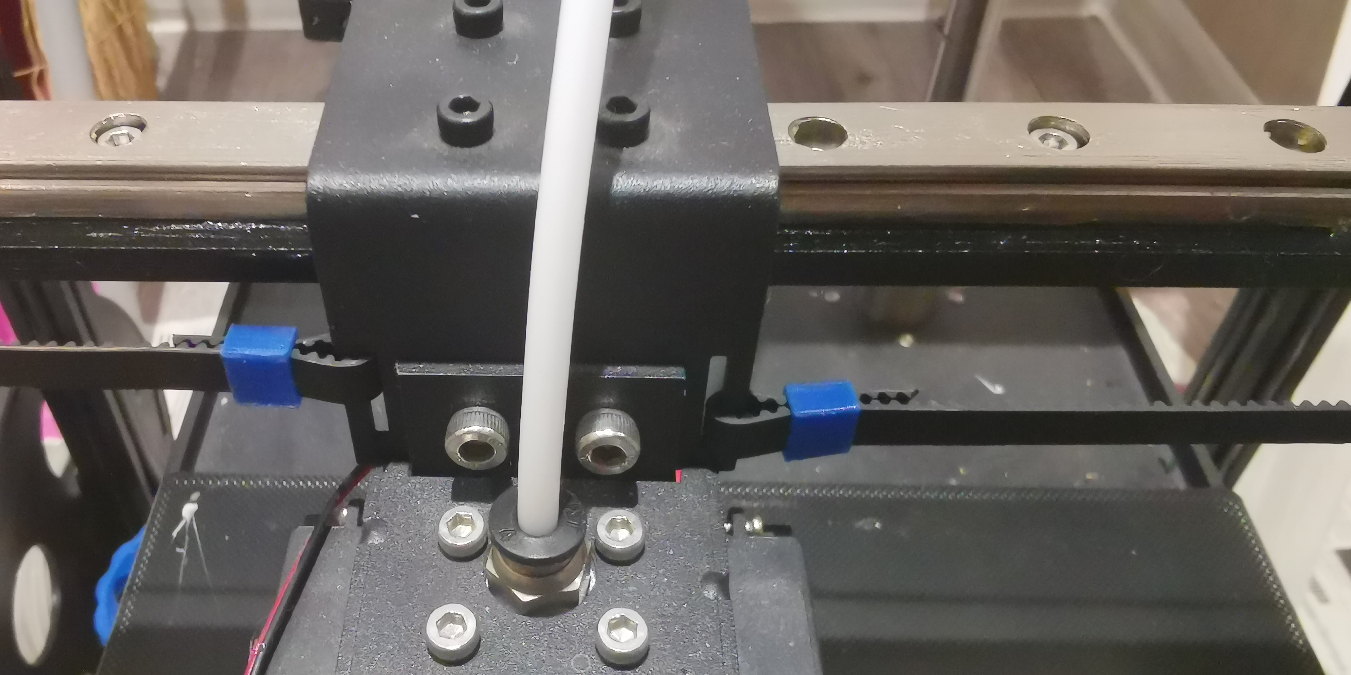

Дальше держатели ремня GT2 6mm GT2 Belt Clip Первая печать после сборки Sapphire S от Two Trees

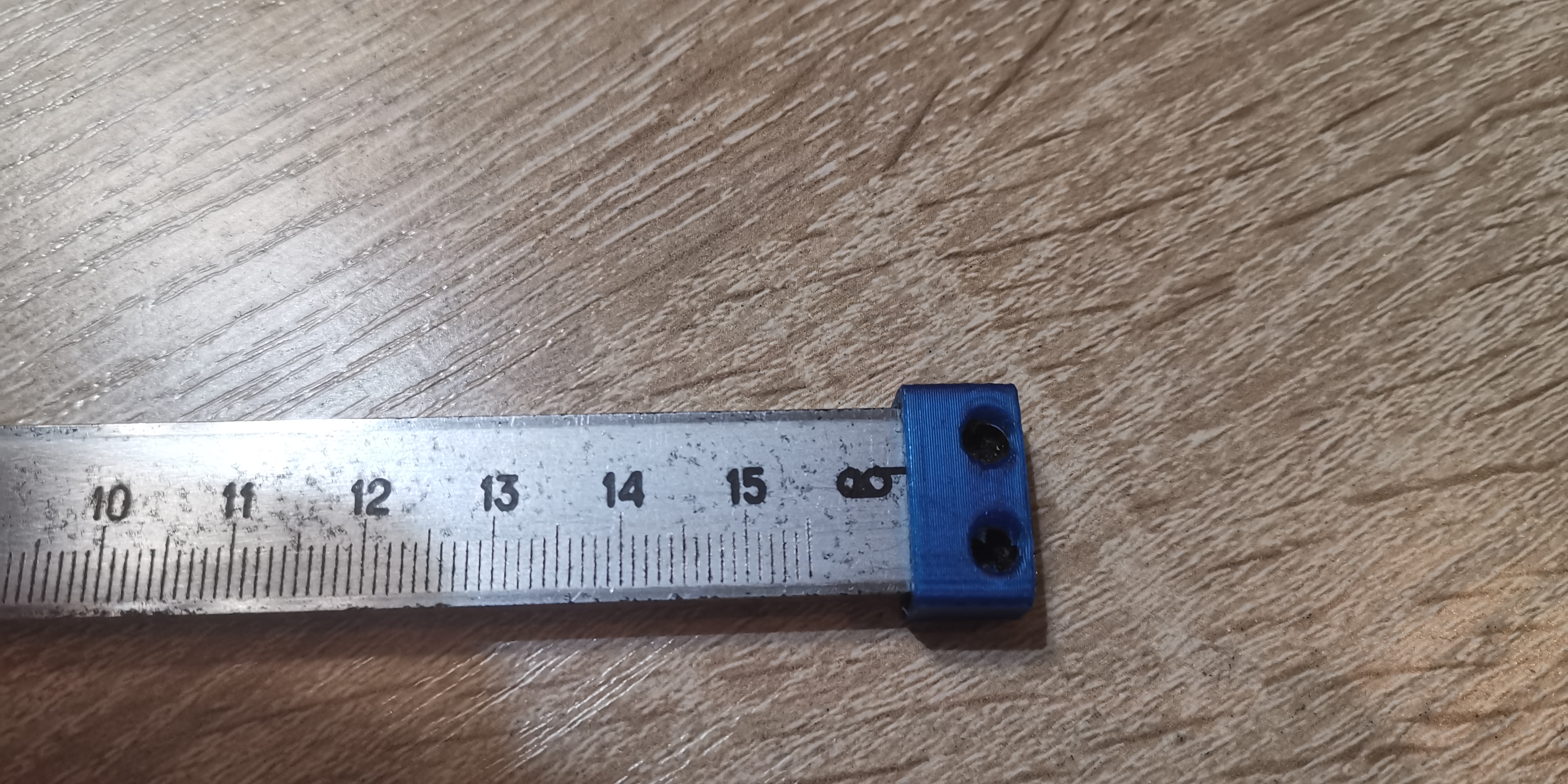

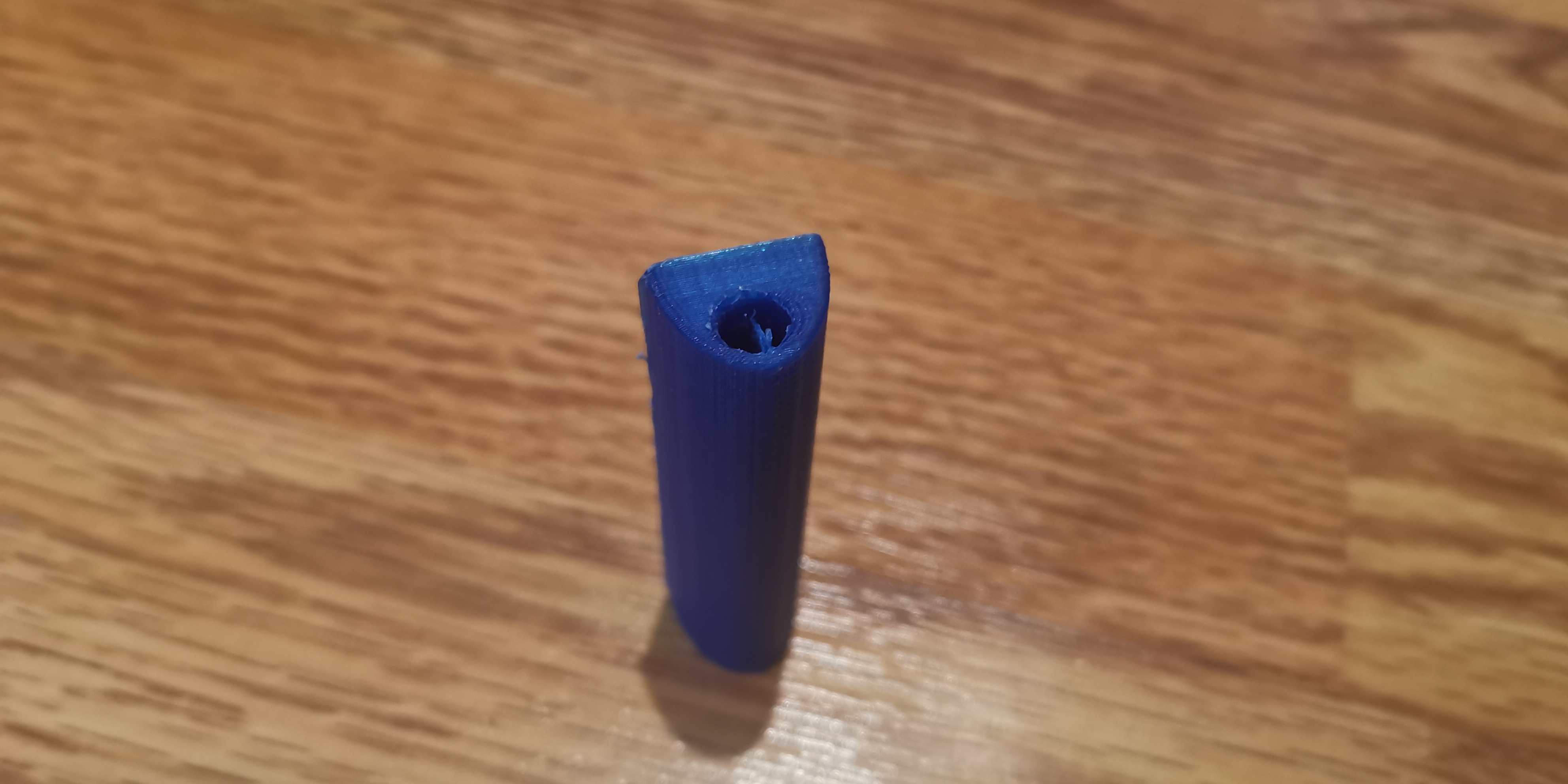

Немного погодя, в SOLIDWORKS спроектировал за 5 минут и распечатала потратив немного пластика вот такой вот держатель глубокомера штангенциркуля. Первая печать после сборки Sapphire S от Two TreesСам штангенциркуль достался мне от деда, но в удовлетворительном состоянии единственное ограничивает измерение до 13 см. В принципе меня это устраивает.

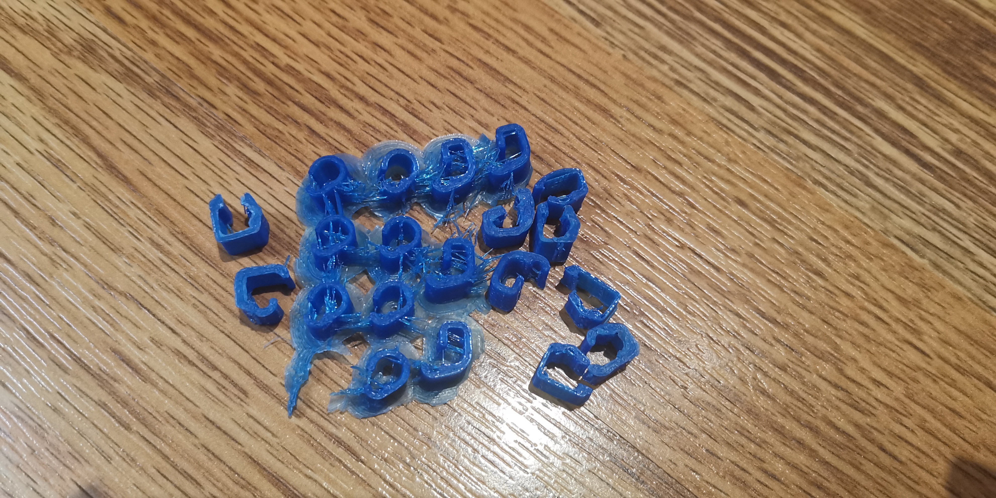

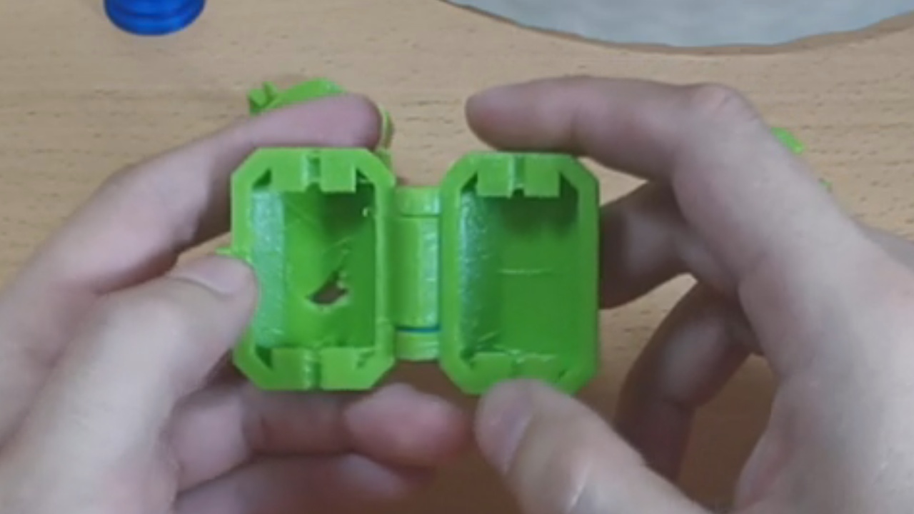

Опять же из всякой не нужности распечатал держатели самого нити на катушке под определённую профиль. Я распечатал их просто кучу опять же из PLA пластика, который для этих нужд совершенно не подходит так как не держит нагрузки и нить не держит. Первая печать после сборки Sapphire S от Two Trees 1.75mm Filament Clip

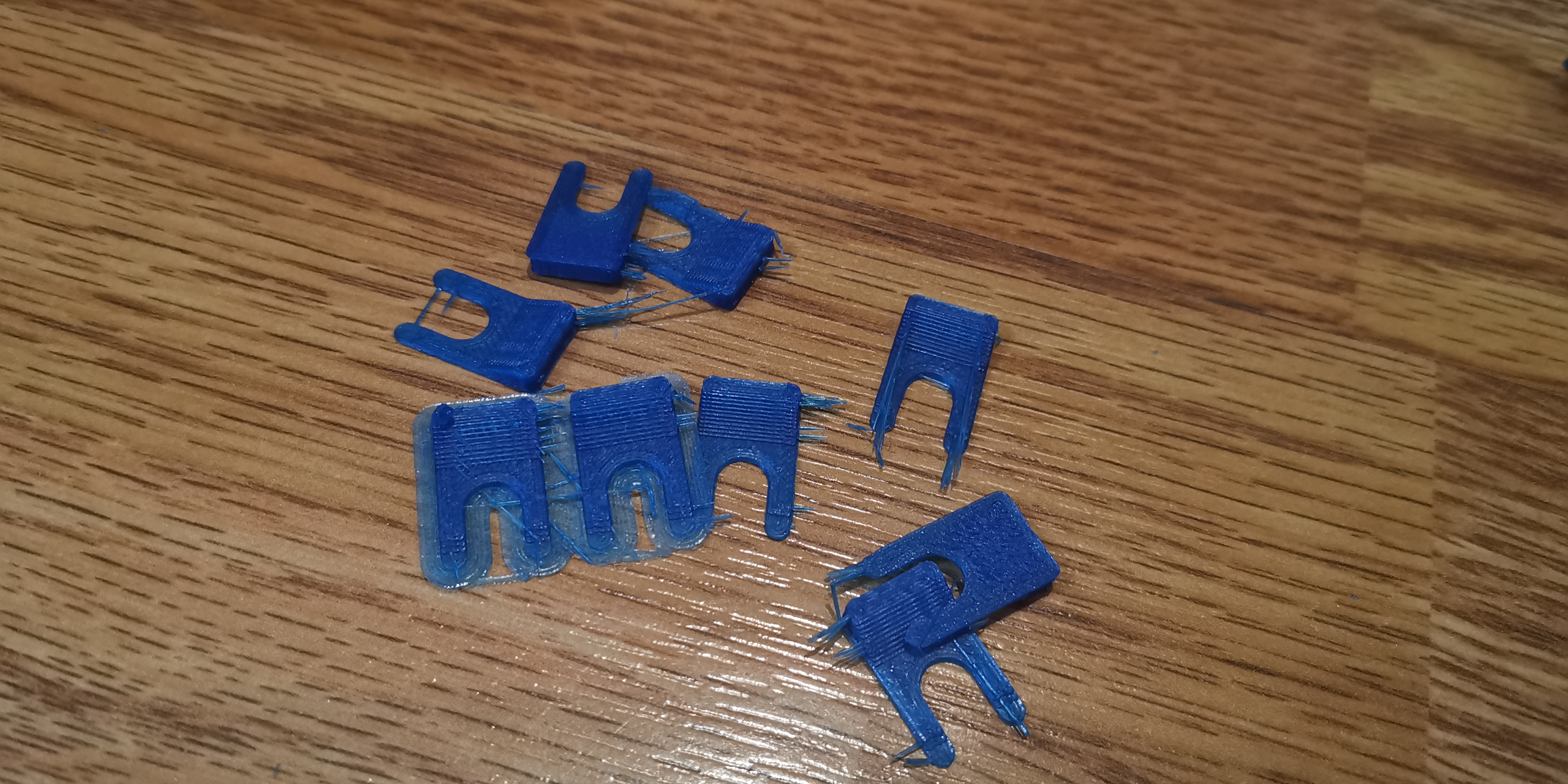

Следующее, что я распечатал это держатели тефлоновой трубки в Титан экструдере фитинга, но в связи с тем что я еще не знал и данные держатели не нужны в этом моём принтер, потому что у него фитинги сами с пружиной они фиксируют тефлоновую трубку , но пригодятся для будущего апгрейда под директ Titan extruder bowden shim Первая печать после сборки Sapphire S от Two Trees

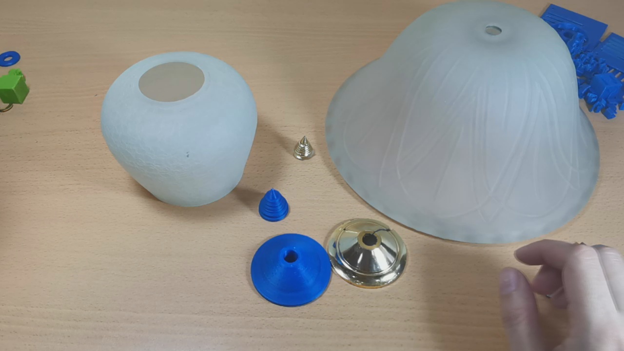

Ну самое интересное покрайне мере для меня, наигравшись всеми этими безделушками приступил в полезному. Спроектировал модели для ночниками, которые со временем меньше 10 лет рассохлись и треснули, и лампа развалилась, плафон упал хорошо, что не разбился. Получилось довольно классно, подходит идеально, осталось обработать покрасить и собрать ночник. Первая печать после сборки Sapphire S от Two Trees

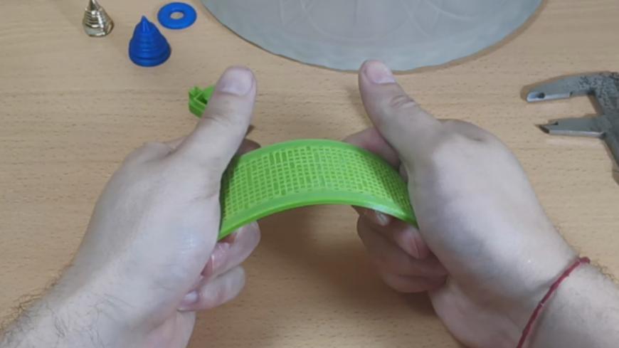

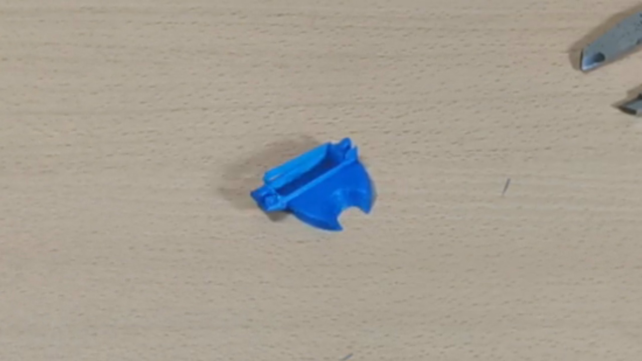

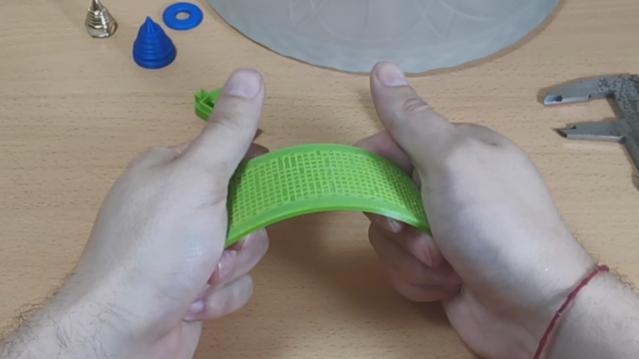

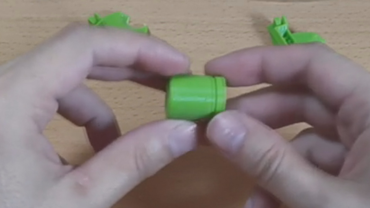

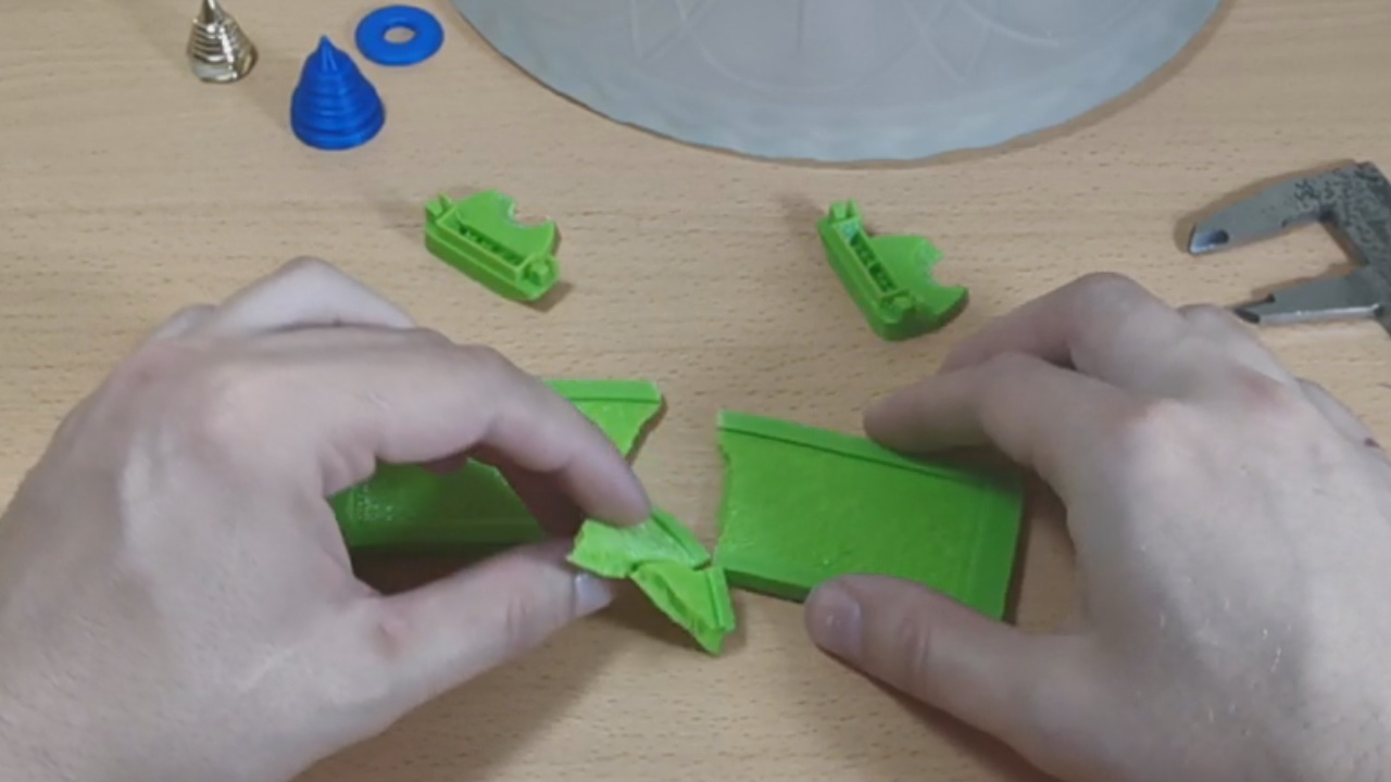

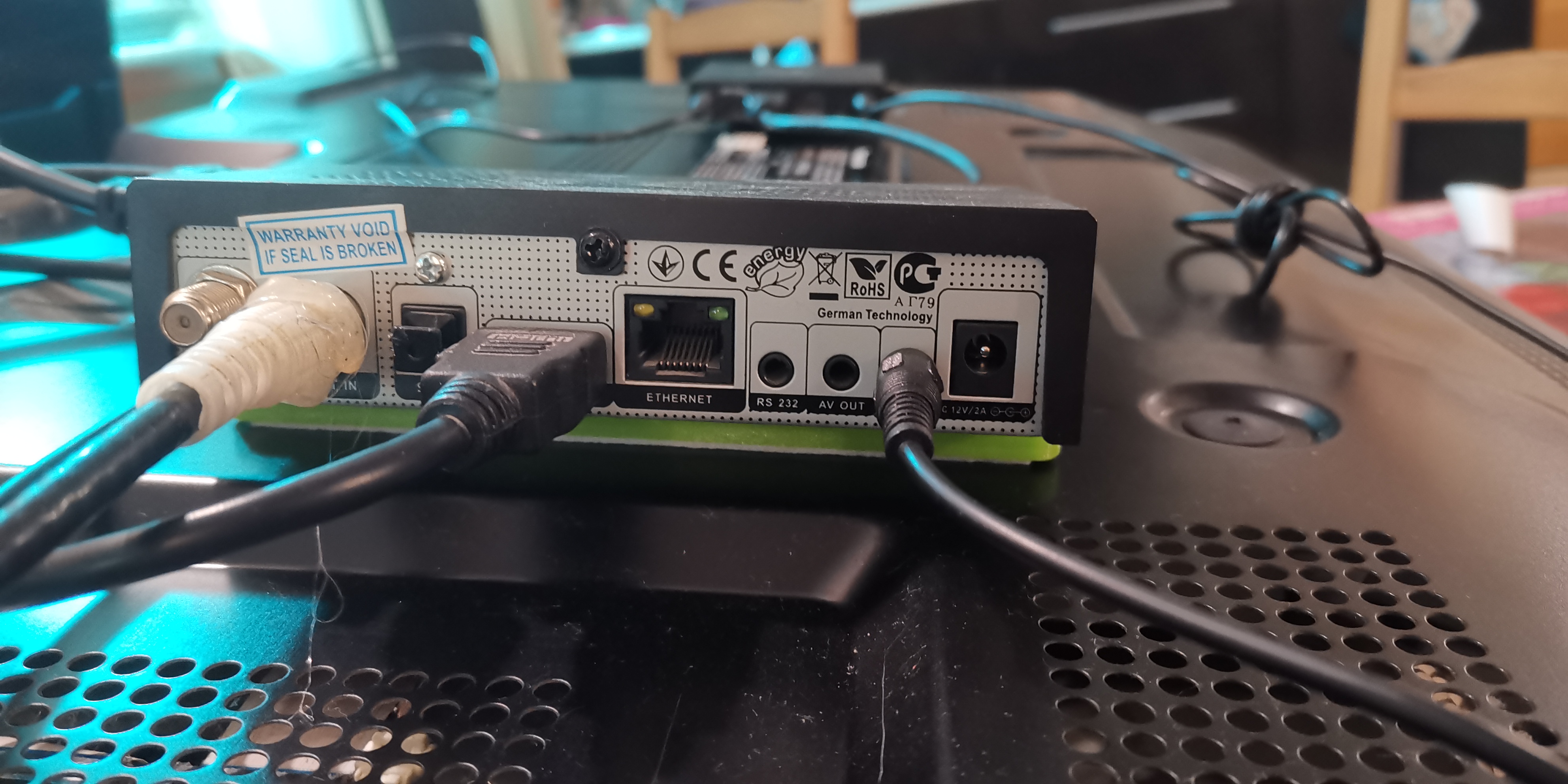

Следующее, что я спроектировал это крепление универсального ресивера Galaxy Innovations Gi HD Mini Plus для крепления на заднюю стенку телевизора,Первая печать после сборки Sapphire S от Two Trees печатал PETG от Bestfilament при параметрах 240С 65С в итоге помимо того, что просчитался в расчетах и не попал креплениями в ресивер, обломались они в два счета, попробовал сломать деталь также особого усилия не пришлось прикладывать, хотя пластик PETG должен быть прочным, в разломе выглядит ячейки. Первая печать после сборки Sapphire S от Two Trees Написал производителю Bestfilament, проанализировав разлом, мне посоветовали добавить температур на 5-10С и все исправилось. Распечатал уже при 245С сопла и вот так теперь пластик гнется и ломаться не думает.Первая печать после сборки Sapphire S от Two Trees Сама эта деталь у меня до конца не распечаталась по причине того, что забилось сопла, опять же из-за того, что надо ставить фильтр нити филамента и следующими мои детали были это сами фильтры. Сначала я распечатал вот такой фильтр Первая печать после сборки Sapphire S от Two Trees Filament cleaner  при обработке, которого я зацепил и сломал одну из граней опять же по своей забывчивости оставил старую температуру сопла 240С и из-за чего сам пластик хрупкий о чем выше. Вообще данная модель филамента получилось не удачной у меня она не закрывалась. А остановился на другой бочонок для филамента Первая печать после сборки Sapphire S от Two Trees https://www.thingiverse.com/thing:2026964 , что показалась более удачной, но продолжал экспериментировать и уже данную деталь печатал при температуре сопла - 250С и в итоге на детали получились наплывы и виден шов возможно хватило бы охлаждения немного.
