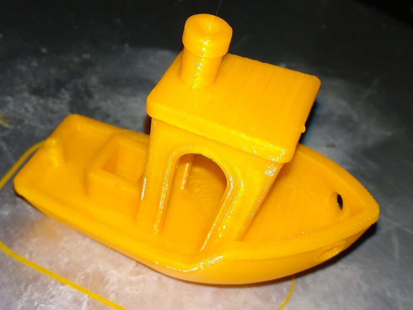

Подбил молоточком тяги. Результат.
Vitaliy-Sh
08.04.2018
2730
17
Личные дневники
5
Статья относится к принтерам:
Anycubic Kossel linear plus
Как подбивать тяги см тут - http://3dtoday.ru/blogs/traktorist/the-thrust-of-the-delta-without-play-for-linevych-calibrator/
Звон или эхо уменьшилось. Ускорение поднял с 800 до 1500.
Octoprint+Klipper
Печатал PET-G AbsMaker. Ускорение в Klipper 1500.
Сопло 0.3 (экструзия 0.35) слой 0.1618
Cura 3.3.0 beta
Ретрак 5 мм скорость 80
Далее скорости и температура на скрине ниже
Сопля на крыше, это замирала печать, при этом на экране принтера обнулялось время печать. Грешу на включенную в Octoprint запись видео - Timelapse
(С такими же параметрами кроме температуры PLA печатает отвратительно)
