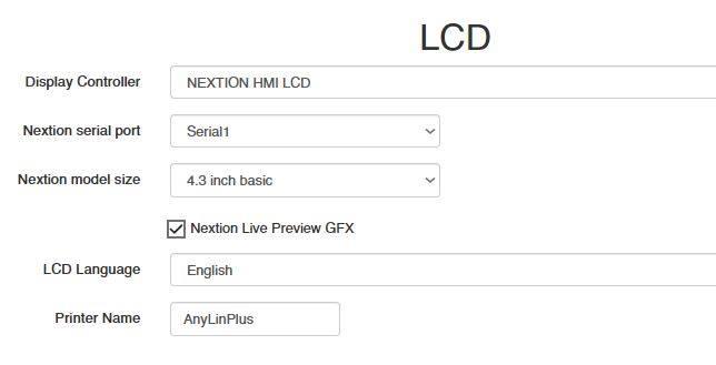

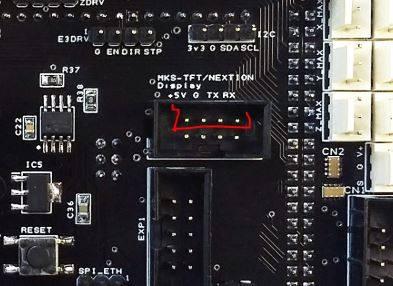

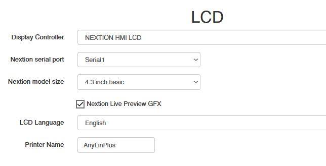

Подсоединил согласно инструкции rx-tx tx-rx на RuRamps4D. В прошивке mk4due выбрал экран и порт 1.Если поставить галочку Nextion Live Preview GFX, то при печати на экране постепенно рисуется модель.
Все заработало. Но без корпуса нельзя.

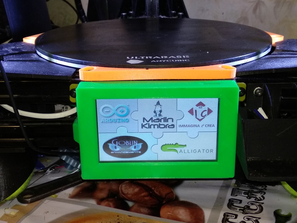

Вот в Компас 3D начертил и распечатал корпус.Печатал PLA FDplast Зеленый фонарь.
Сопло 0.4 Температура 210/60.
Ссылка на модель https://www.thingiverse.com/thing:3778656
Держится экран на двух клипсах на удивление крепко.
