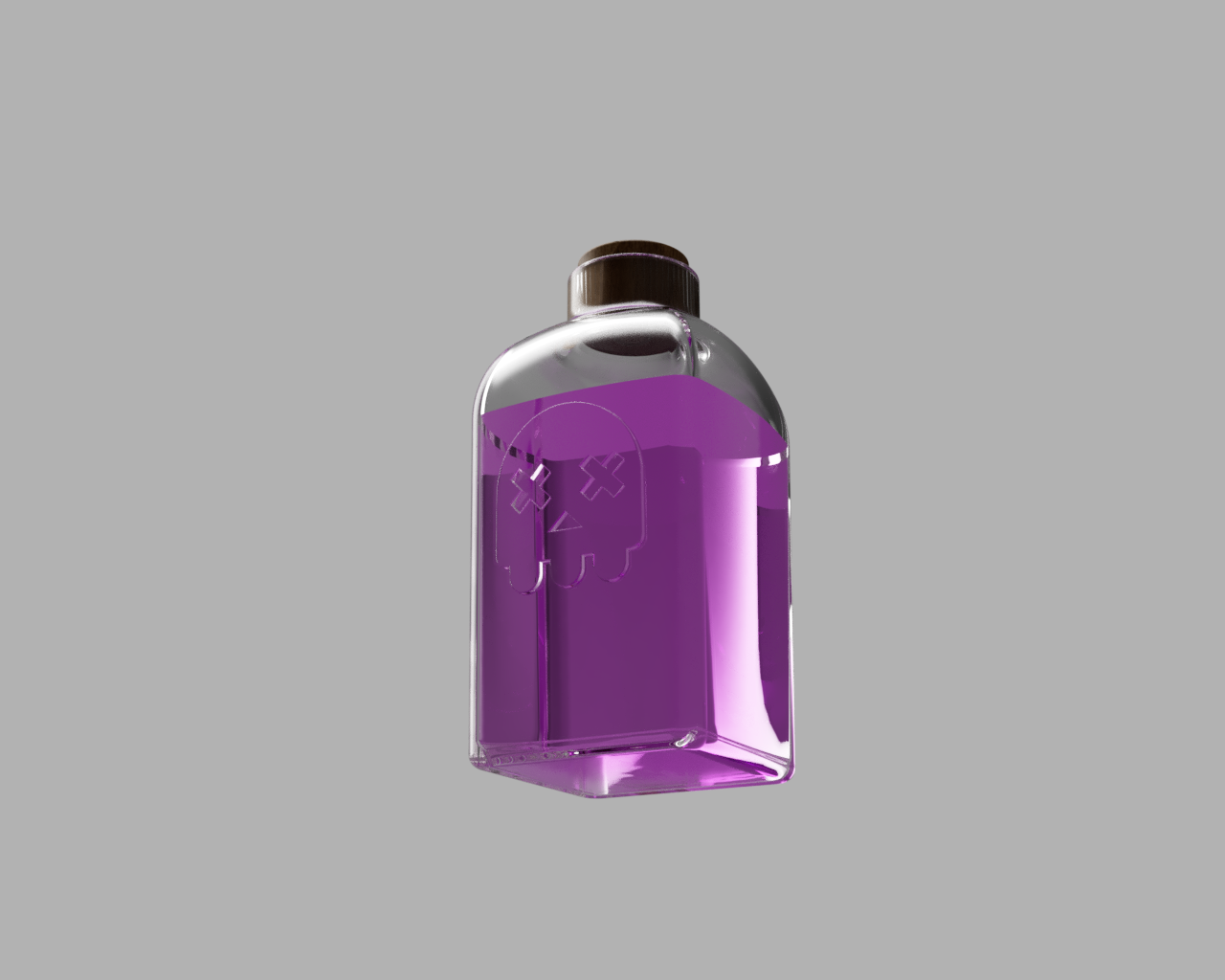

С моделированием закончили, переходим в режим Render. На бутылку применяем материал Glass (clear), на 'жидкость' - Water (calm), на пробку - 3D Walnut (unfinished). Руководствуясь статьей расставляем приоритеты материалов и масштабируем тело жидкости. Настраиваем сцену, запускаем процесс рендера, получаем красивые картинки. В рендере я не силён, по этому 'как смог'.
Бутылка с ядом. Пост 2 в 1
