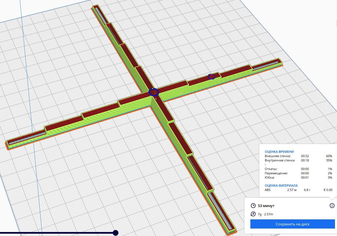

Накидал из кубиков вот такую модель, гигантский xyбик не вижу смысла печатать.
Сначала 150мм., по этому нет результатов на большой длине, потом и 200мм..
Ну что ж, делаю гкод, в два периметра. Печатаю с настройками шагов, где кубик получился точно 20мм..

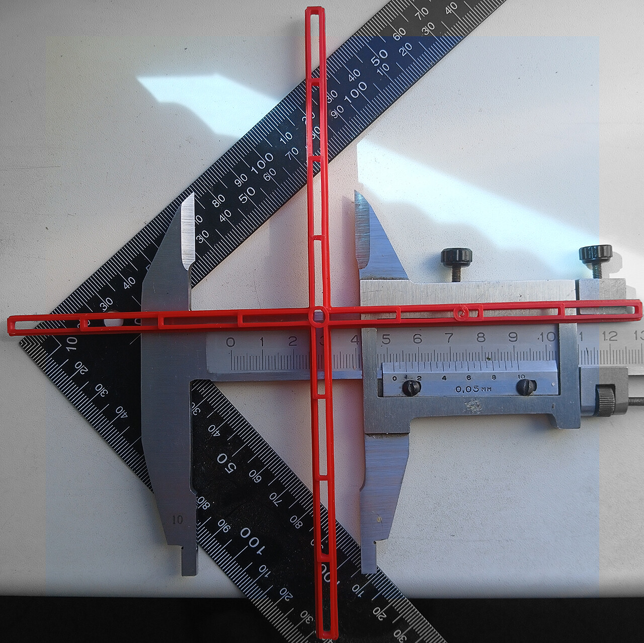

Фото самого большого креста, мелкий и одноэтажный не фотографировался.
И упс, длинна по X при 164.98 шагах получилась 154.+mm. (в десятые не вглядывался), по Y при 163.68 шагах, 152mm..
Миллиметровый перебор, из за корректировки шагами на мм в епром, по кубику.
Какая то не линейная бредятина. К углам, у меня претензий нет, если верить фикспрайсовому угольнику (претензий к которому, на глазок, сверяясь с другим углом, у меня то же нет).

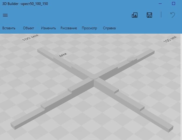

Ладо, возвращаю шаги на мм. по умолчанию к 160 и больше не трогаю. Напомню, 1\32 шага по XY. И печатаю новый крест с большим числом размеров, в два периметра, без дна, крышки и заполнения.

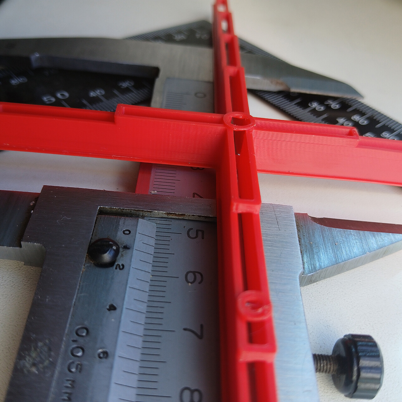

Фитюлька сверху, чтоб не гуляло при измерении. Достаточно просто прижимается пальцем к столу и измеряется.

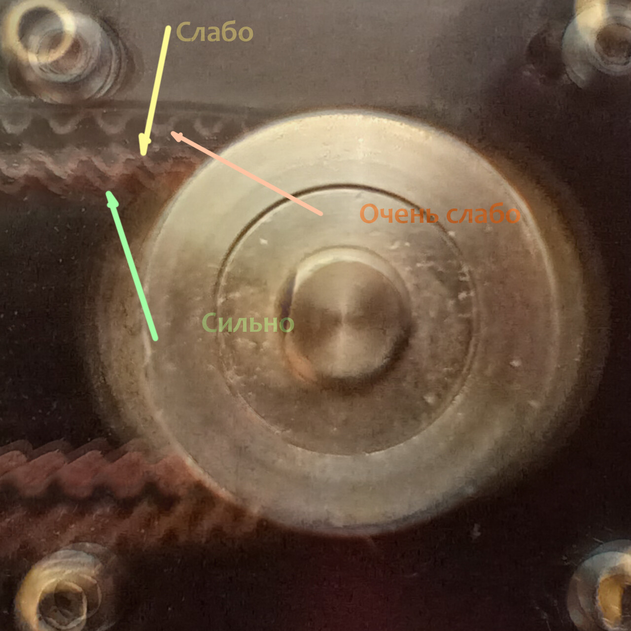

Вот и про ремень.
Натянут наверно сильно, иногда скрипит, охватывает шкиф и ролики плотно. По спектрографу в телефоне, на длинном отрезке, в 40см., гудит на ~85 Герц.. На моторе точно не проскочит, если портал в движении остановить принудительно, просто мотор рычать будет.

150x150, X 149.25, Y 149.40.
100x100, X 99.55, Y 99.70.
50x50, X 49.70, Y 49.90.
Ладно, добавлю два зуба к длине ремня, больше не скрипит. Т.е. ослабляю натяг, звук от ремня, если его как струну подергать, больше не слышен ухом, но спектрограф регистрирует всплеск на ~42Герц. С виду, шкив охватывает хорошо и ещё может немного обхватить, если с другой стороны натянуть.

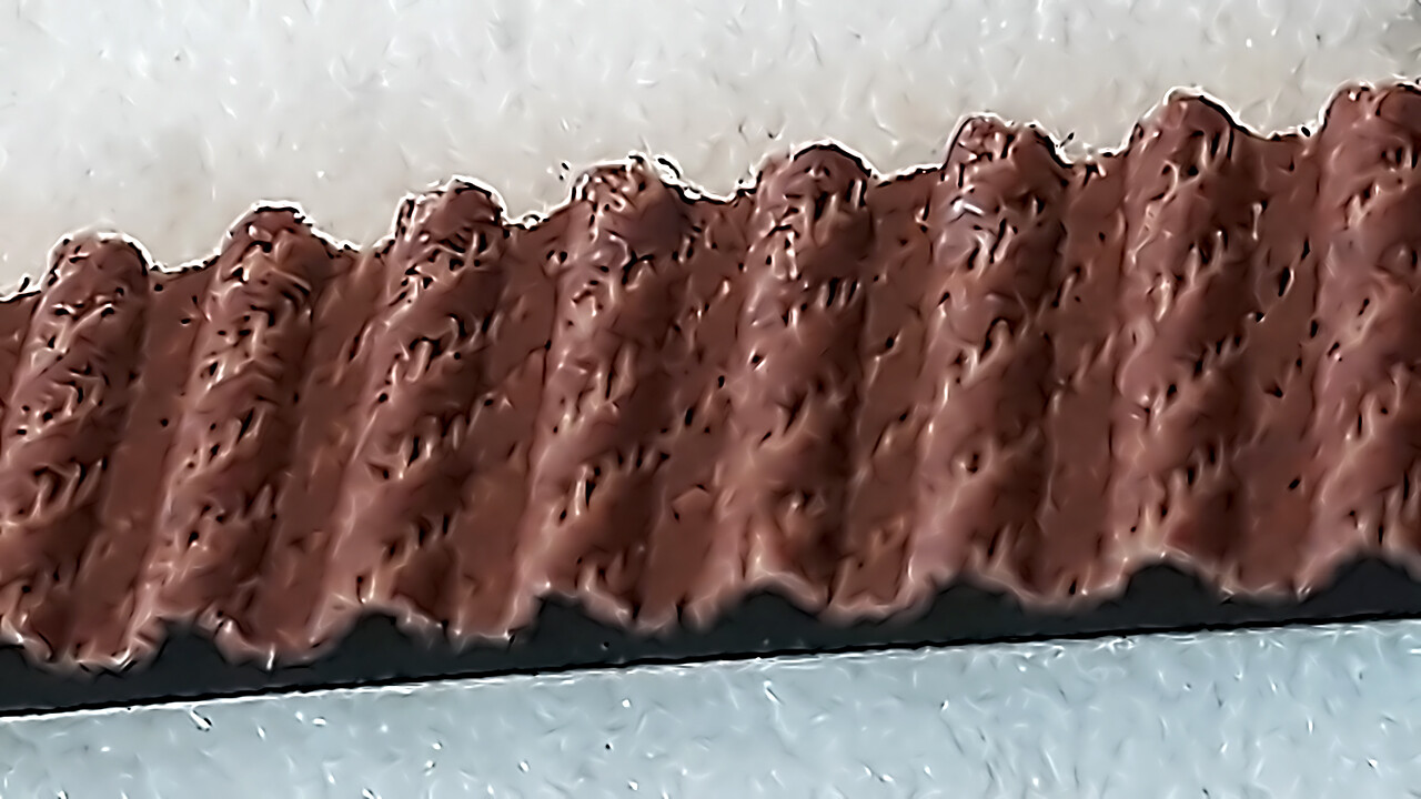

Ремень, кстати, с Али, двухцветный, черно-коричневый.

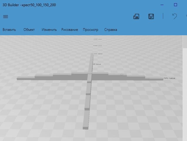

А что, если ещё зуб добавлю, проверяю на большом кресте, новый гкод.
И так, плюс три зуба к длине. Ремень болтается почти как бельевая верёвка, ролики до конца не охватывает, если немного натянуть, то ролики\шкивы, видно как обхватываются ремнём сильнее.
Натянут так, что останови портал вручную, пока куда то едет и ремень на шкиве проскочит.
Печатаю большой крест, перевожу пластик дальше.
200x200, X 199.20, Y 198.90.

Попробую вывести выводы:На CoreXY при помощи шагов на миллиметр, можно подправить только один, конкретный размер, работает хорошо, в пределах кубика или да же отлично. Но при этой правке шагов на миллиметр, создаётся нелинейность размеров. И данный способ использовать не надо на ядре икс игрик.
Натяжка ремня, влияет на размеры печатаного меньше миллиметра, при разнице в четыре зуба, если его самим с собой зацепить и сдвигать на зуб.
Как то так сфотошопились три снимка.
Причем, за первое положение натяжения ремня, в моём случае, можно принять следующее положение, после провисания. При котором ремень пытается проскочить на шкиве мотора и его не очень плотно обхватывает.
На коротких участках, ремень всё равно натянут весьма сильно и может играть роль для разброса на больших размерах. Так что, перетягивать ремень, так же не имеет смысла.
Перетянутый ремень, видимо, из за нелинейности растяжения и создаваемой этим не равномерности шага зубов, создаёт разброс размеров по осям. Хм... на бред больше похоже.
Ещё и кач-во изготовления ремня заставляет сомневаться.
А уменьшение размеров на десятые, с увеличением длинны, можно смело отнести к усадке пластика.
Так, что корректировать размер печатаного имеет смысл исключительно в слайсере.
