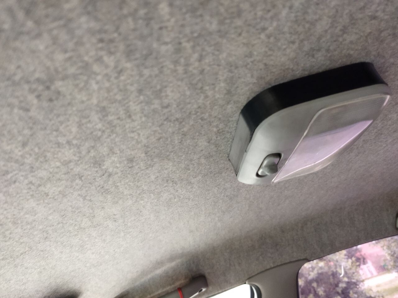

Проставка под плафон Lanos

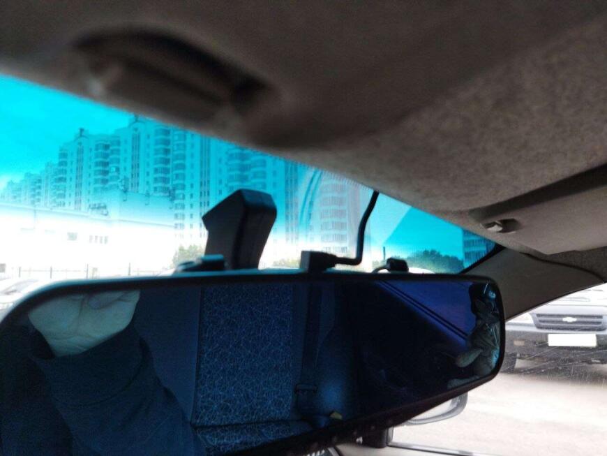

В Lanos обшивка потолка очень удобно устроена , под ней можно пробросить кабель питания для регистратора и анти радара . Конструкция простая , просто проставка под плафон , разве что придется саморезы 35мм использовать для крепления , под плафоном удобно расположится преобразователь питания 12-5 вольт , упакованный в термоусадку .

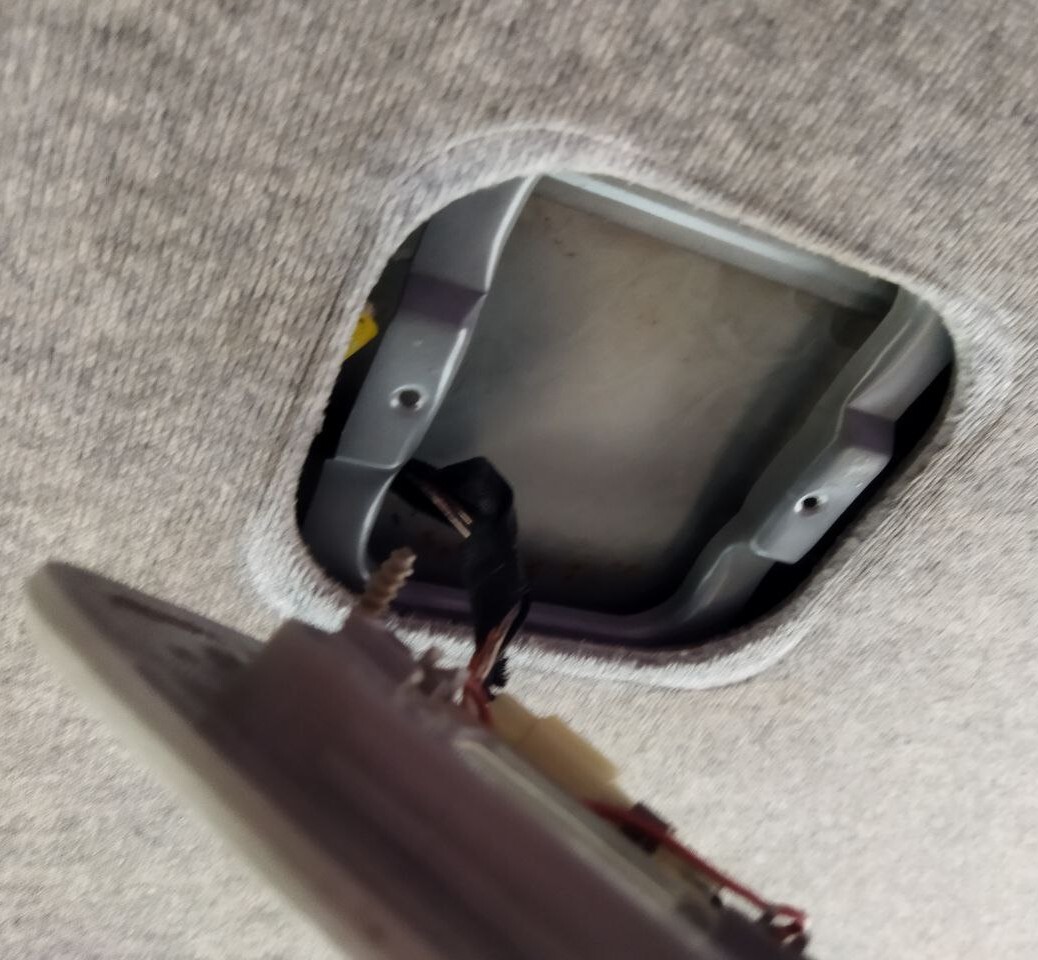

Так выглядит снятый плафон.

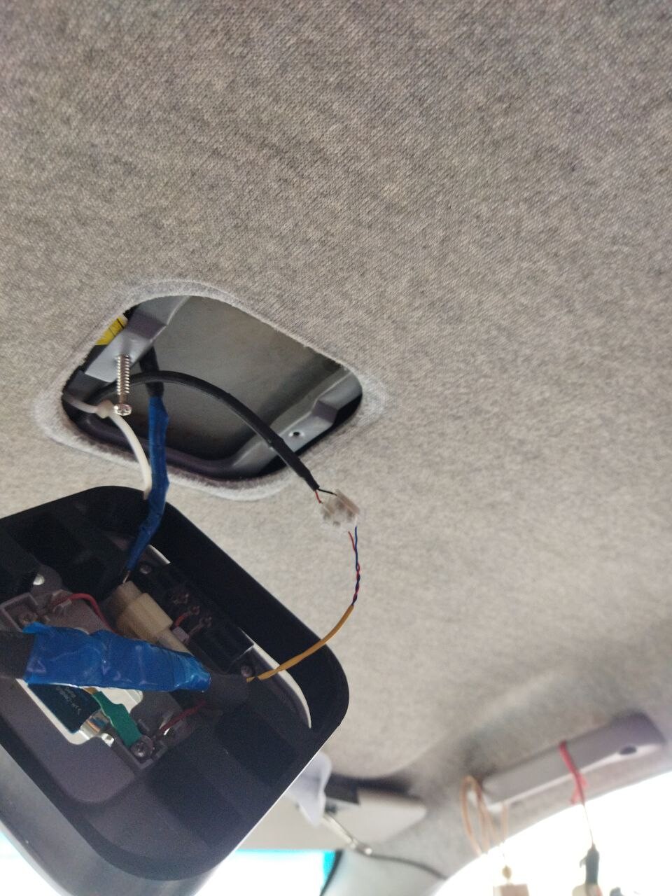

Так протягиваем кабель питания

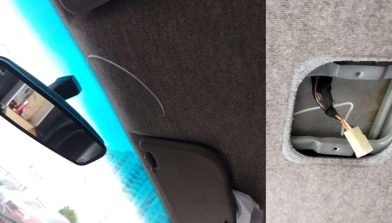

Подключаем ,коммутируем . 12(+) Вольт берем с лампы салона , (-) из под самореза на корпус
В профиле качаем модель детали. Печатал ABS 249\105 .4 %15
