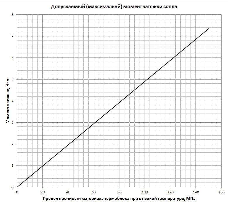

Для наглядности пару графиков по моментам затяжки

Думаю теперь можно сделать некоторые выводы. Приведённые грубые расчёты показывают, что диапазон моментов затяжки достаточно велик. Основными определяющими факторами для назначения момента затяжки сопла являются усилие развиваемое экструдером и механические характеристики материалов хотенда при высокой температуре. Можно предположить, что производители 3Д-принтеров назначают моменты затяжки из условия прочности резьбы термоблока для наиболее надёжной фиксации сопла. Но это не точно, так как на том же Ender-3 от завода сопло установлено на некую смолу/мастику, которая вовсе может исключить потребность в назначении затяжки. Значительные расхождения в рекомендациях разных производителей по затяжке сопла говорят о том, что сплавы термоблоков скорее всего разные и имеют разные механические характеристики, к тому же развиваемые усилия экструдером тоже могут быть различны. По логике, чем выше скорость печати принтера и обширней ассортимент используемых пластиков, тем сильней нужно затягивать сопло. В любом случае, если есть рекомендации производителя 3Д-принтера по затяжке сопел, необходимо придерживаться этих рекомендаций. Само наличие рекомендаций говорит о том, что производитель уделил этому вопросу внимание и скорее всего, провёл испытания.
