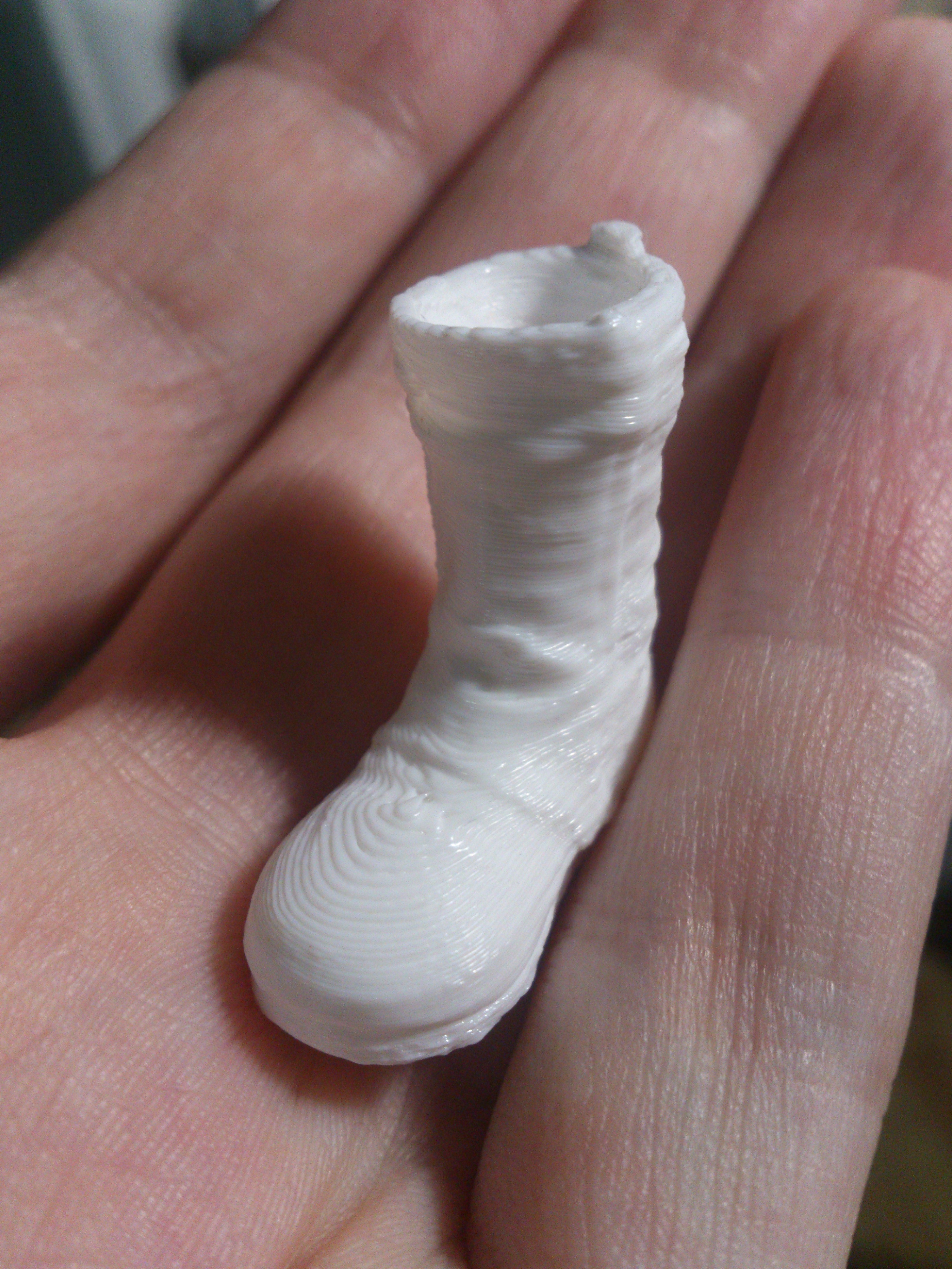

Распечатал тестовый тапок, нарезанный курой с толщиной слоя 0.2мм. Пластик PLA.

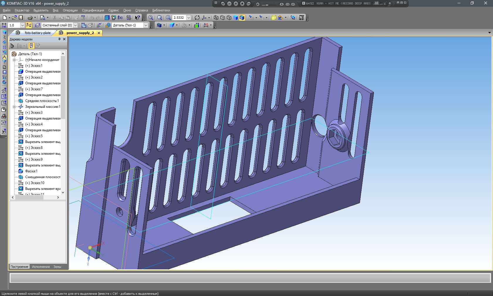

На очереди блок питания. Смоделировал модель с учетом толщины сопла 0.4 заявлено (по косвенным замерам тоже выходит около 0.4). Стенки в модели выставил 1.6мм, т.е. по задумке в 4 'колбаски'.

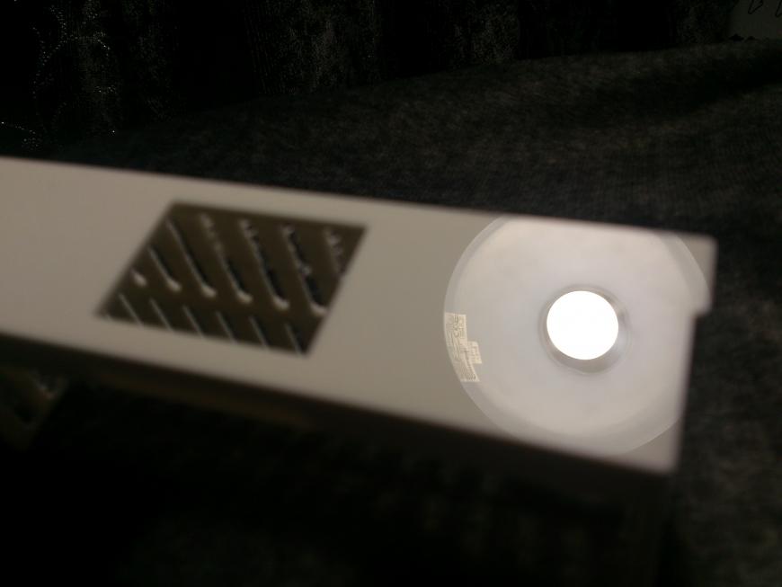

Вышло следующее:
Одна радость, зеркальная поверхность от стекла на столе
Slic3r. Не понимаю его логику. Пост с картинками
Не то что на скотче печатать на люминиевом столе.

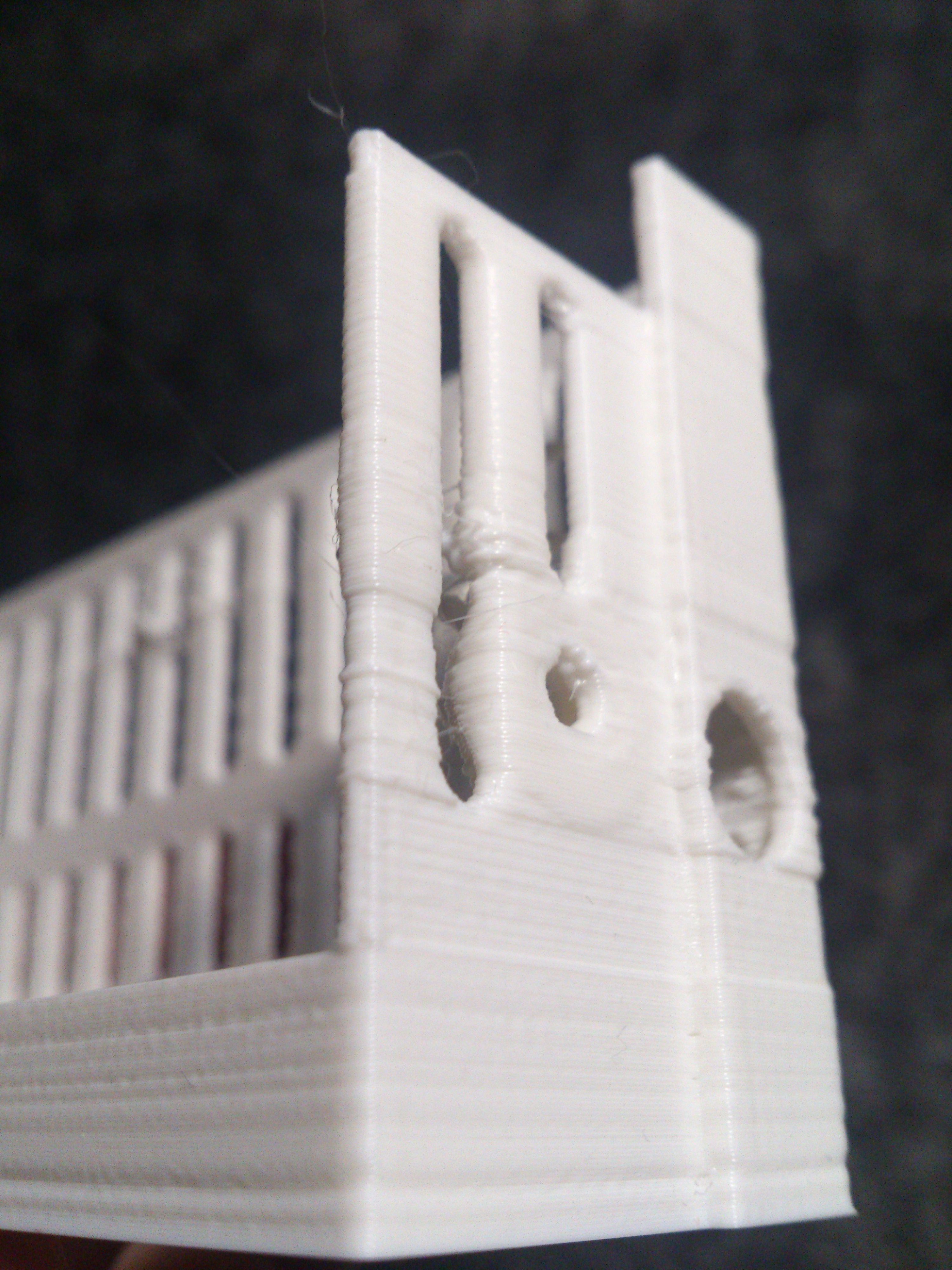

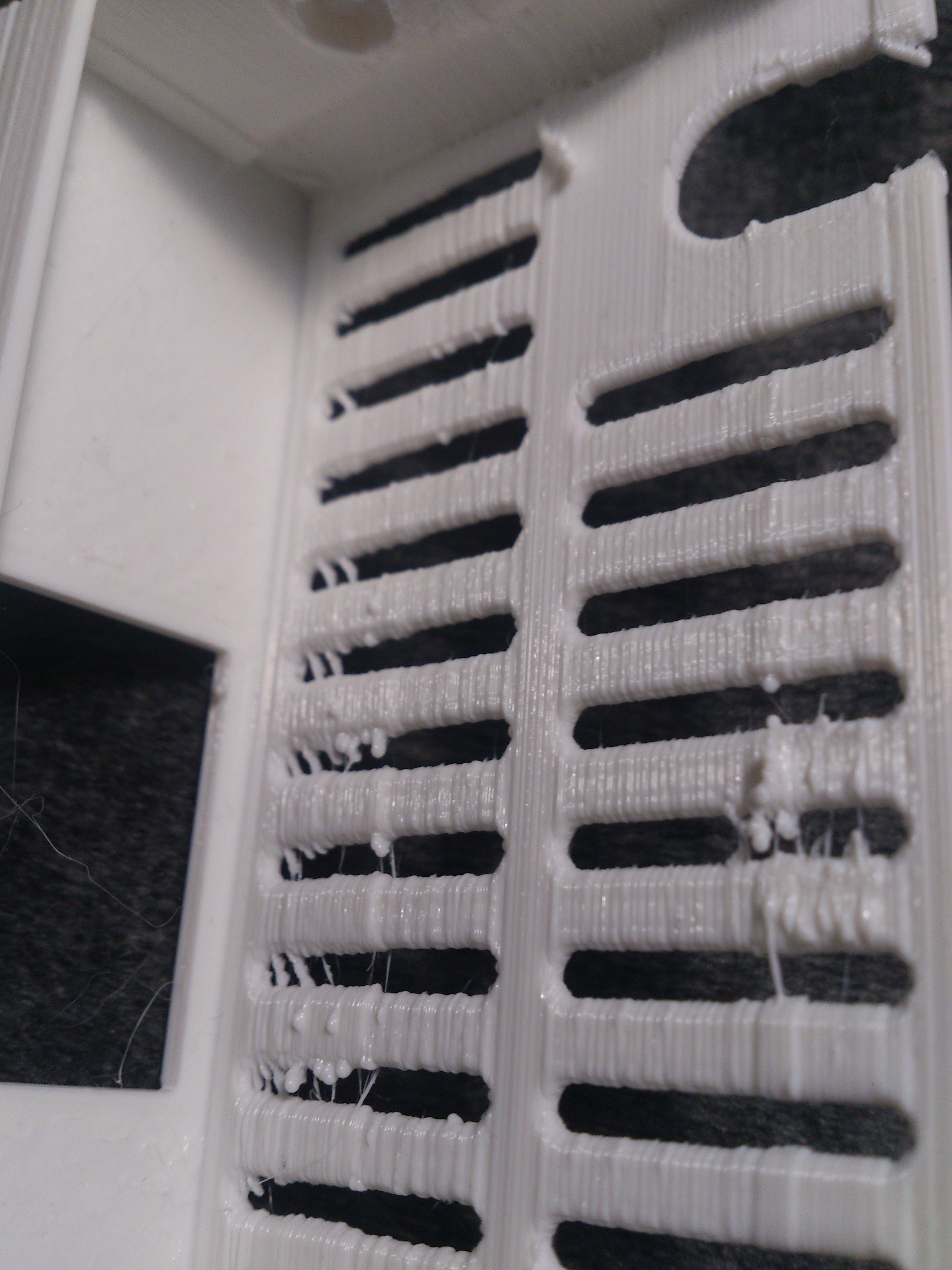

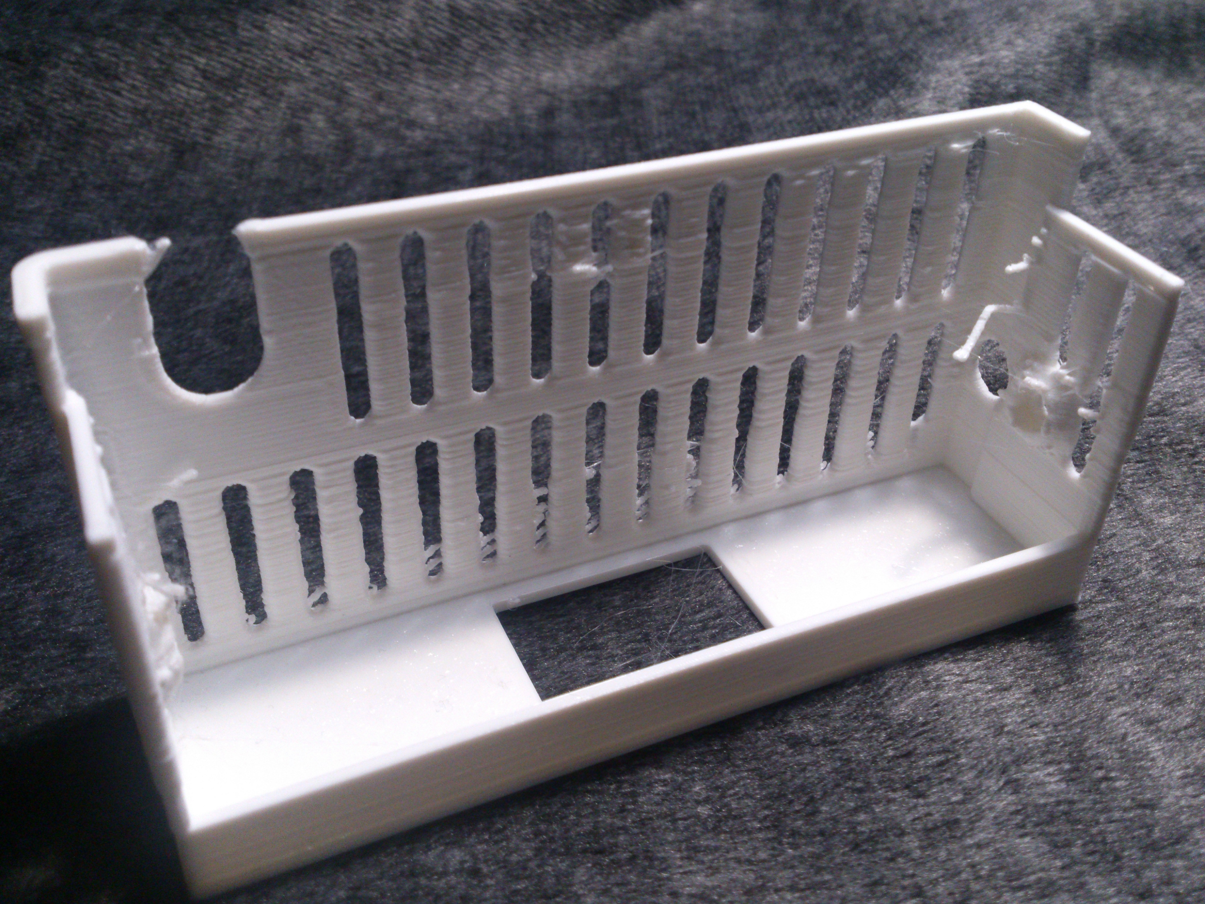

А дальше получилось как то так...
Паутина вроде понятна - ретракт, хотя я его и так вроде настраивал: 4мм на скорости в 800 мм/с. Во время печати видел как экструдер при движении от одной стенки к другой в конце пути каплю накапливал. Посоветуйте что делать. Сам предполагаю 3 варианта: больше ретрактить, поиграться со скоростями холостого передвижения, или возможно уменьшить температуру экструдера
А вот то что стало со стенками мне не совсем понятно, местами они толще стали. Сложно было это дело замерить, но вышли они не как планировалось 1.2мм, а местами даже где-то чуть ли не 2мм. Подозрение пало на слайсер.

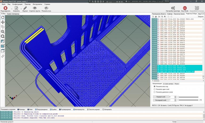

Стал разбираться в G-кодах. Вместо планируемых 4 'колбасок' наслайсено 3 с зазором между ними. На скрине выделены 2 параллельные линии, между ними по оси у 0.593мм. Зазоров на распечатанной модели нет, значит делаю вывод что он лил 'колбаску' большей толщины чем экструдер.
Провел замеры по распечатанной детали (замерял снизу, так как это лицевая сторона). Внешние размеры в +0.1мм (в пределах допуска), а вот центральное окно вышло в -0.5мм. По G-кодам если смотреть, на внутреннее отверстие с учетом что колбаска должна равняться соплу = 0.4мм все должно быть нормально, но там присутствует та-же картина что и со скрином выше (между 'колбасками' зазоры). Предполагаю, что выливается толще чем 0.4мм...

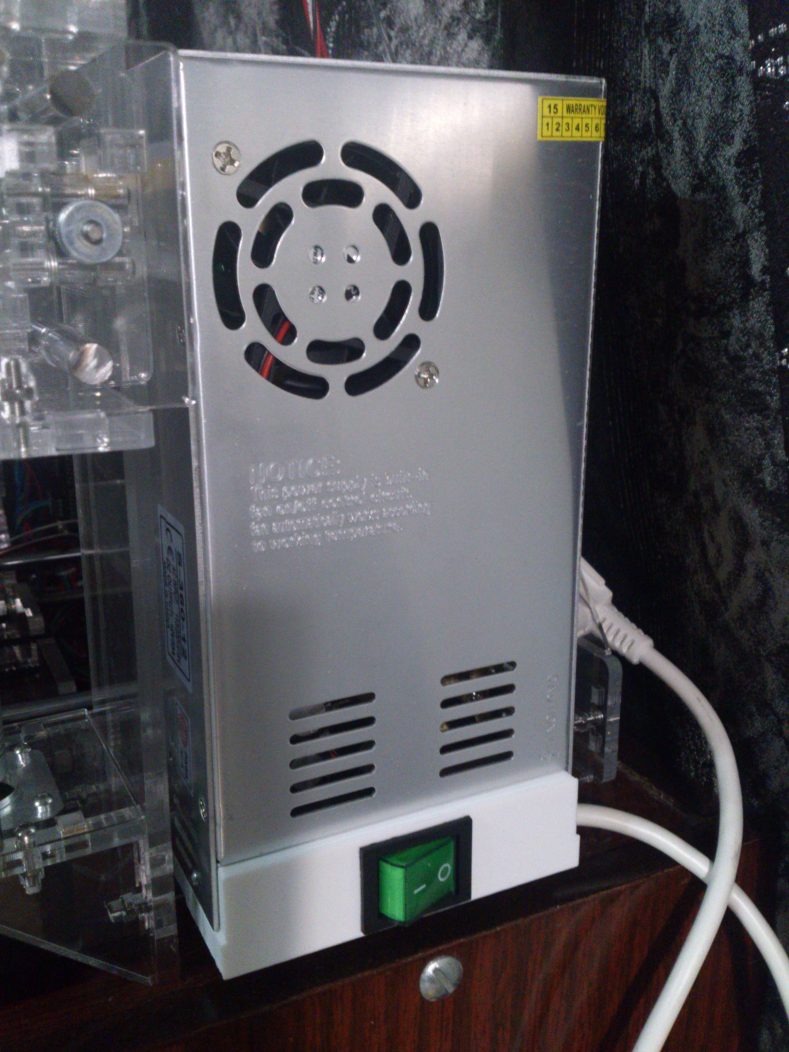

В общем после допилинга скальпелем, припаинга кнопеля, и прикручивания вышло вот так
Дальше планирую экранчик загнать в корпус, но тут огрехи печати будут более заметны, надо их устранить. Что-то не ладится у меня с настройкой slic3r
