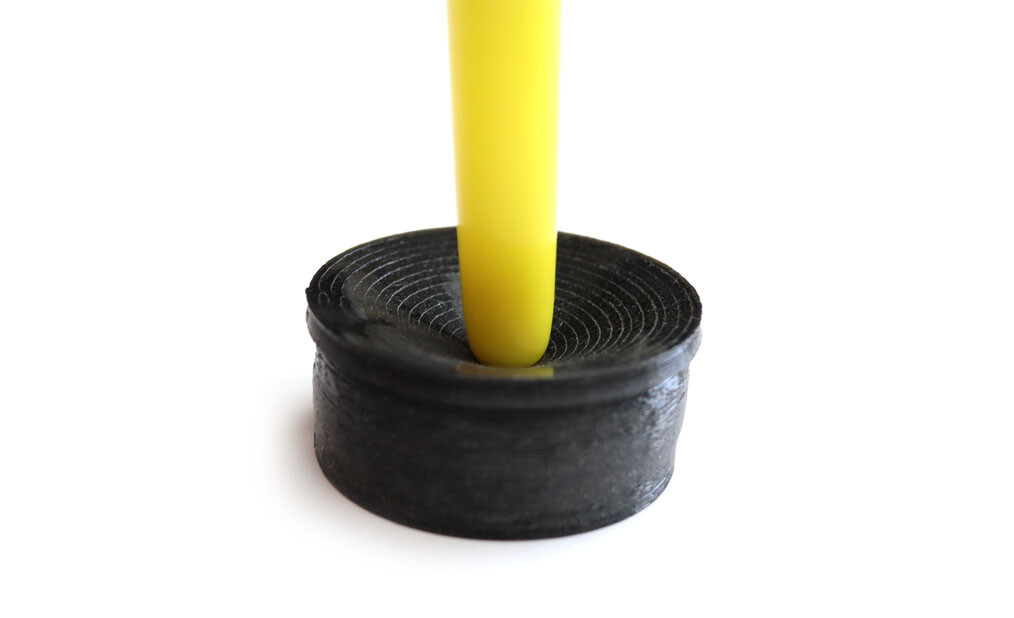

И у нас получается...помните такой пластик, который пенится при печати? Так вот же он!
Боремся с хрупкостью
Только гораздо дешевле и своими руками.

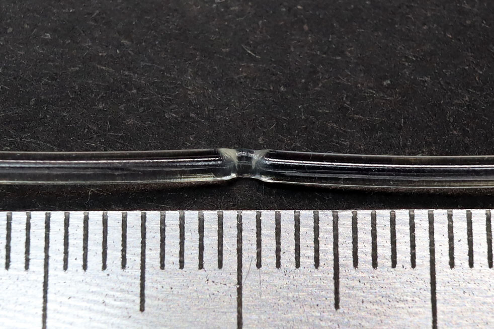

Но механические свойства при этом у него сильно отличаются. Вот, к примеру, изгиб прутка. На фото в районе 3 см отметки находится место перегиба - я ровно 20 раз его согнул на 180 градусов в одну и в другую сторону:

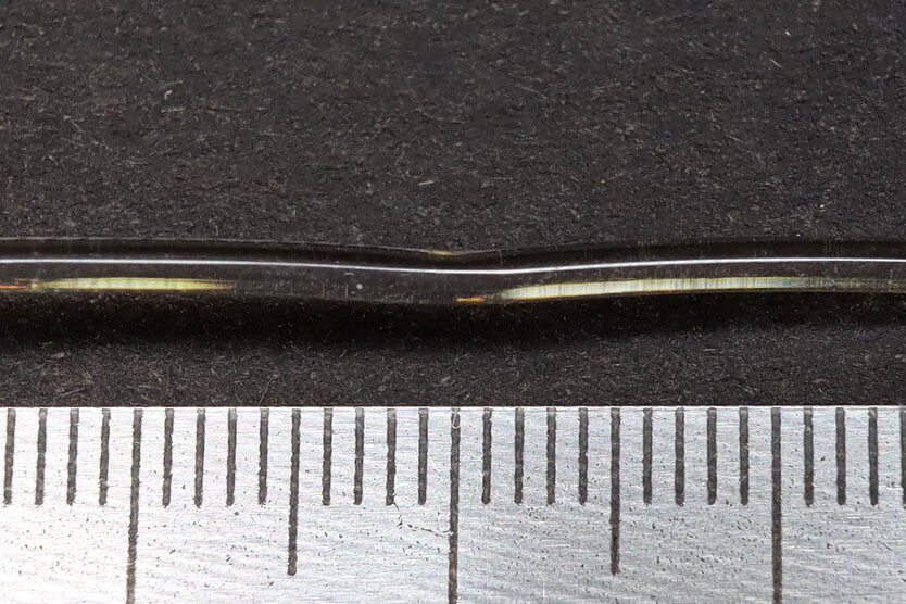

А вот для сравнения PETG, который я так же согнул, но всего 3 раза:
Комментарии, как говорится, излишни.

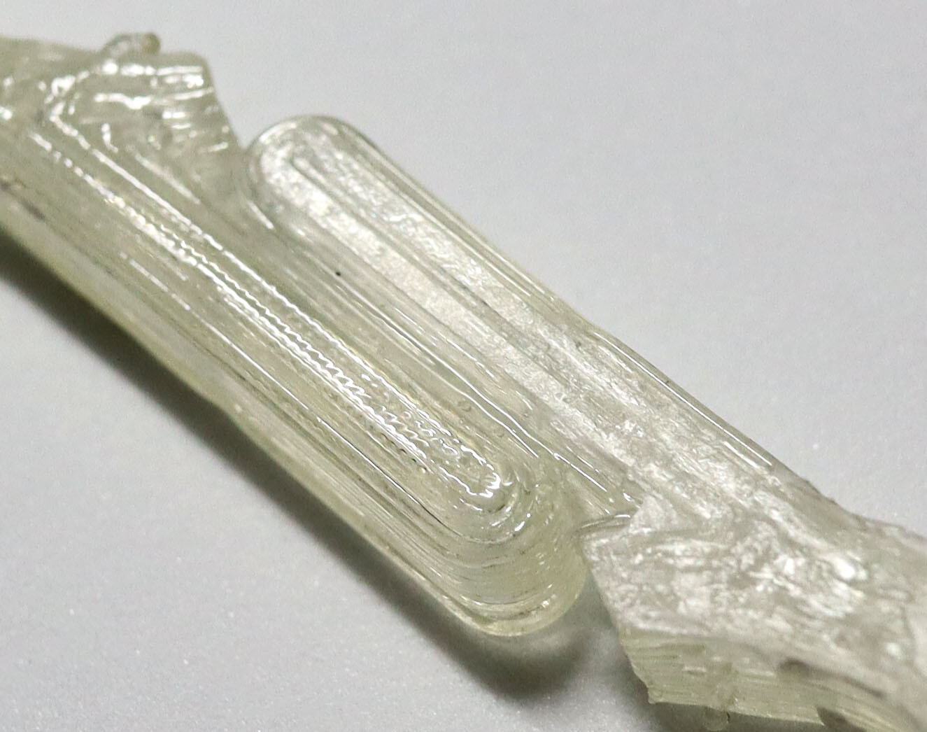

В этом пластике максимальный разброс был всего 1.73-1.76 мм. Причём если брать средний диаметр то и того меньше около 1.74-1.75 мм.
Ставлю среднее значение в слайсере.
Теперь нужно определиться с температурой печати. Производитель рекомендует 215-235 градусов:
И я примерно в этом диапазоне руками продавливаю пруток, чтобы понять густоту расплава и исходя из этих оценок выбираю температуру, на которой буду печатать тестовую башню. Максимальную температуру обычно задираю повыше, чтобы понять, насколько пластик требует или не требует сушки, ведь именно на высокой температуре он начинает пузыриться больше всего, если требует сушки.
При продавливании руками на 210 градусах, пластик густоват, но на низкой скорости думаю будет печататься. К 240 градусам вязкость падает но не значительно. Столбик буду печатать на 220 - 240 градусах, слоем 0.2 мм.
Вот результат, теперь разбираемся с ним.
Внизу, на максимальной температуре откровенная пена из пузырей. В общем, я ничего другого и не ожидал. Ещё при ручном продавливании я слышал, что он трещал, как мокрые дрова в костре.

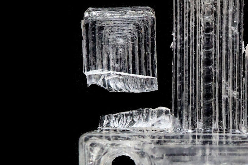

Дальше я обычно проверяю насколько пластик хорошо сваривается.
Обычно, полиуретаны имеют идеальную свариваемость на широком диапазоне температур. Но здесь мы имеем дело со специфическим, очень жёстким полиуретаном. И разорвать по слоям мне его всё же удалось. Но только пассатижами, руками никак. И только на температуре печати 220 градусов:
Замечу, пузырей при 220 градусах не было, так что пузырями потерю адгезии не объяснить, тем боле, что на 230, и особенно на 240, пузырей очень много, а там порвать так и не удалось.
Ну и ещё отмечу, что толщина стенок столба всего один периметр.
Исходя из этого, моя рекомендация тонкостенные детали печатать не менее чем на 230 градусах и предварительно сушить пластик. Тогда прочность будет максимальная.

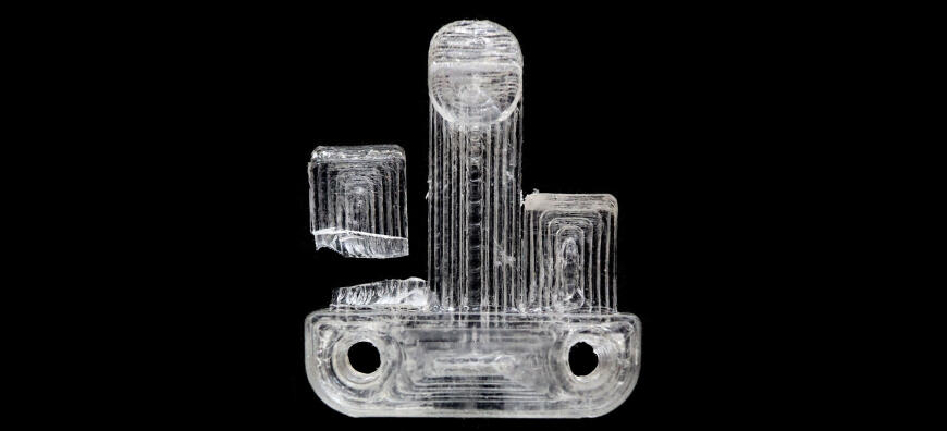

Оно было напечатано из PETG, и в какой-то момент времени, я даже не понял в какой и почему, оно треснуло в двух местах:
И вот здесь, как нельзя кстати, подойдёт этот пластик. Эта деталь не чехол и мягкий полиуретан здесь не прокатит. Это именно крепление и оно должно сохранять форму, и для него нужен относительно жёсткий материал. В то же время этот пластик немного мягче PETG, что тоже пойдёт на пользу для данного применения - при падениях будет лучше амортизация.

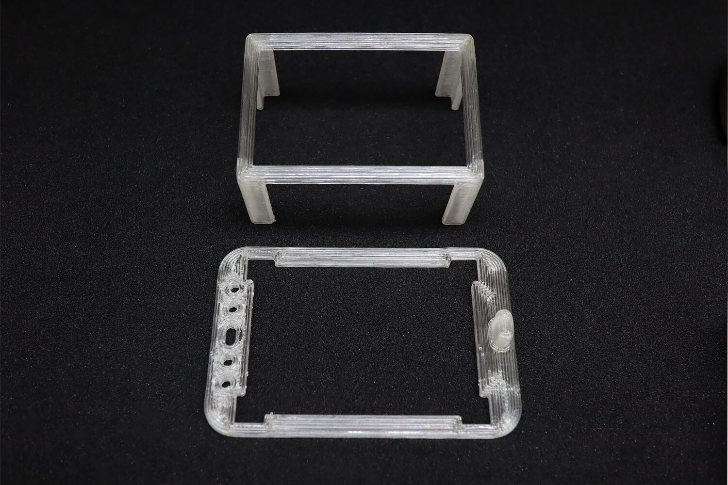

Крепление камеры у нас состоит из двух деталей:
И теперь их нужно склеить. А тут нас поджидает некоторая засада. Полиуретаны декларируются как относительно химически стойкие пластики. И если сравнивать их с ABS, HIPS, SBS, они действительно более стойкие. Но конечно же до полипропилена и тем более полиэтилена им далеко. Тем не менее, это не мешает полиуретану плохо клеится обычными универсальными клеями.

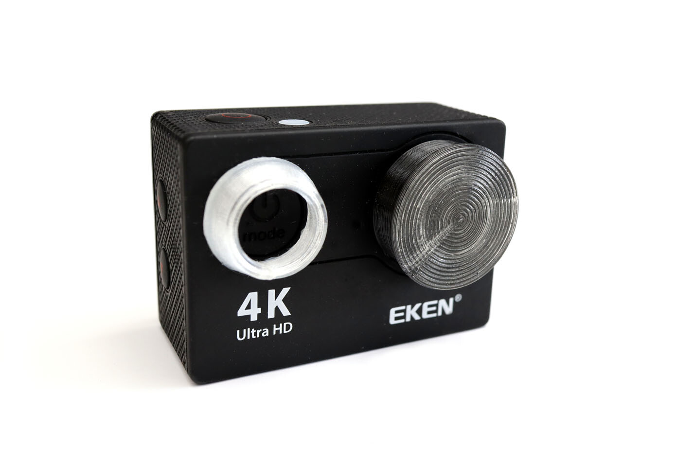

Теперь вернёмся от клея обратно к жёсткому полиуретану и распечатаем из него же крышку объектива для этой же экшен камеры.
Точнее мы не всю крышку из него распечатаем, он слишком жёсткий для неё. Мы её сделаем композитной. Дно будет из этого, жёсткого полиуретана, а боковины из мягкого.
А почему бы полностью её не распечатать из мягкого? А вот смотрите, почему:
Мягкий полиуретан продавливается и дно крышки касается линзы объектива и на ней остаются пятна.
В случае же композитной крышки, дно будет жёстким, не будет продавливаться. В то же время боковины будут достаточно эластичны, чтобы хорошо одеваться и плотно сидеть на объективе.
Крышку можно было тоже распечатать, как и крепление, из двух деталей и склеить. Но здесь проще просто поставить печать на паузу и заменить пластик. Полиуретаны хорошо свариваются, проблем я здесь не жду.
И вот результат:

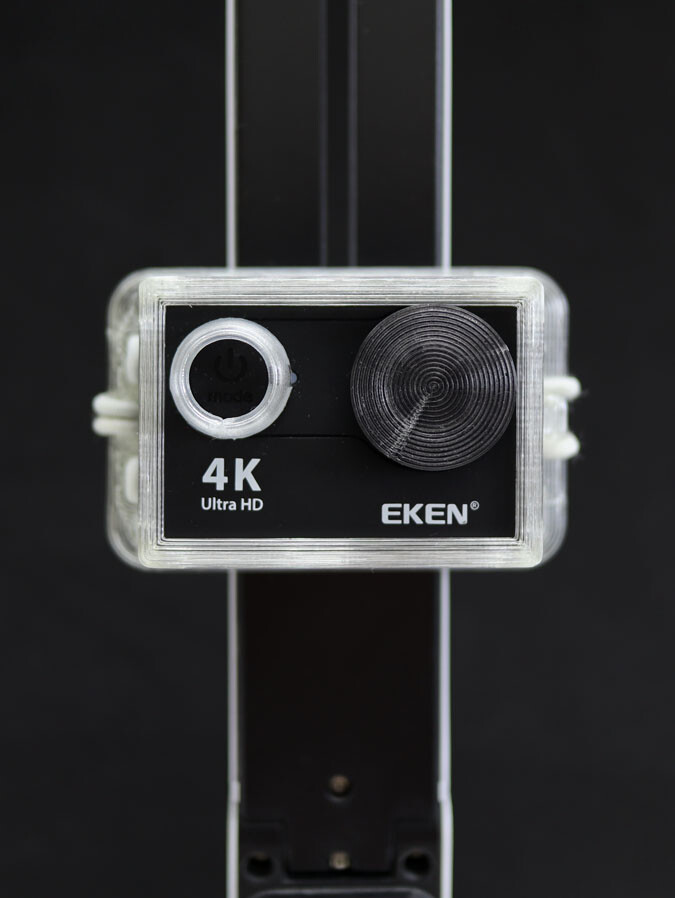

Ну и всё вместе - камера, крепление камеры и крышка объектива:

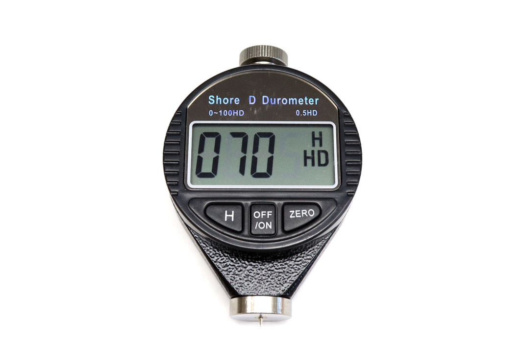

Пластик, который я использовал, и про который рассказывал, это TPU D70 от компании REC:
Обратите внимание, D70 в его названии, это как раз его твёрдость по Шору, по шкале D.
Для сравнения, пару примеров твёрдостей по этой шкале из Вики:
Мой замер дюрометром из поднебесной показывает такое же значение:
Доверять ему или нет, уже решать вам.
Для сравнения, я им ещё измерил твёрдость некоторых других пластиков.
Прозрачный PETG - получилось около 75 едениц.
Натуральный ABS Standart оказался чуть мягче - около 73 едениц.
На самом деле твёрдости этих пластиков в зависимости от сырья и наполнителей тоже могут быть разными, поэтому это просто ориентировочные значения попавшихся под руку образцов.
