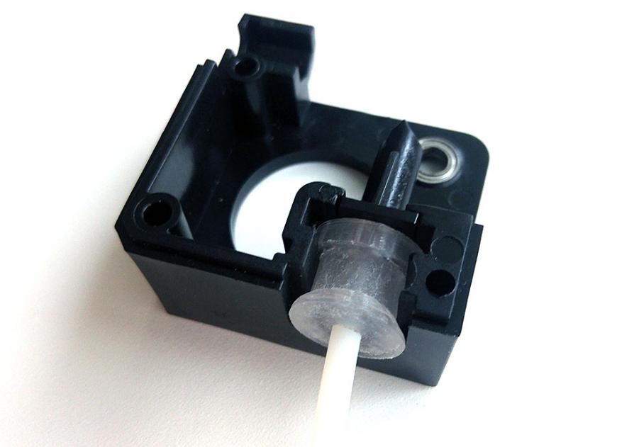

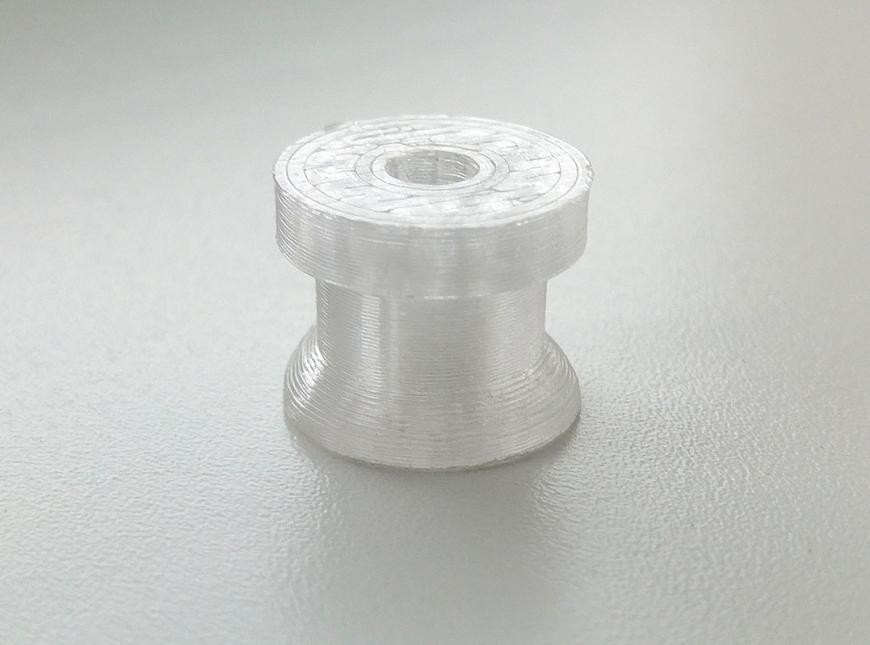

Для начала мне была нужна заглушка на выход в экструдере. Имеющиеся на сайтах модели меня не устроили, пришлось отложить молоток и напильник и взять в руки мышку. В результате через несколько минут родилась такая вот заглушка:
Переделка Flyingbear P905 на директ.
Ещё рез несколько минут она материализовалась вот в такую:
Моделька вот:
Заглушка выхода на TitanСтарый экструдер чувствовал, что готовит себе замену, поэтому работал, без особого энтузиазма :)
В корпусе экструдера эта заглушка удерживает направляющую для филамента:

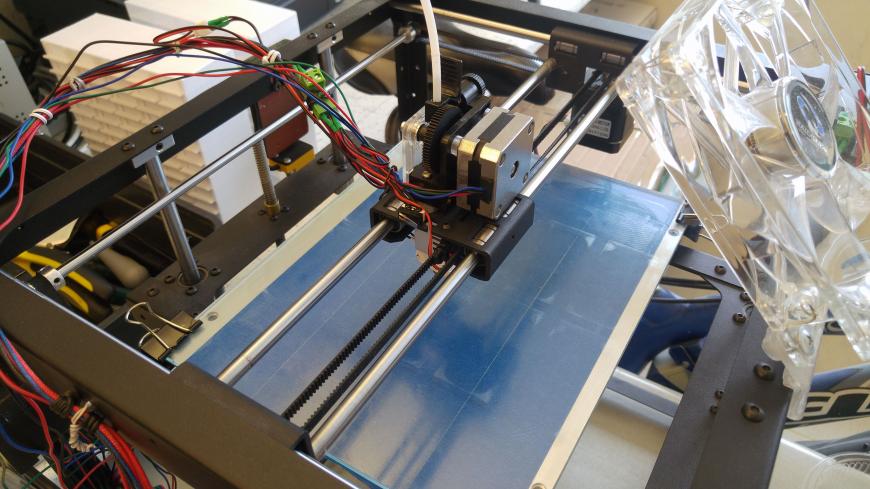

Следующим шагом вытаскиваем фторопластовую трубку из каретки, при необходимости разогрев для этого хотэнд. Далее выкручиваем из радиатора хотэнда, а в этом принтере это химера, пневмофитинг и два винта, крепящих радиатор к каретке:

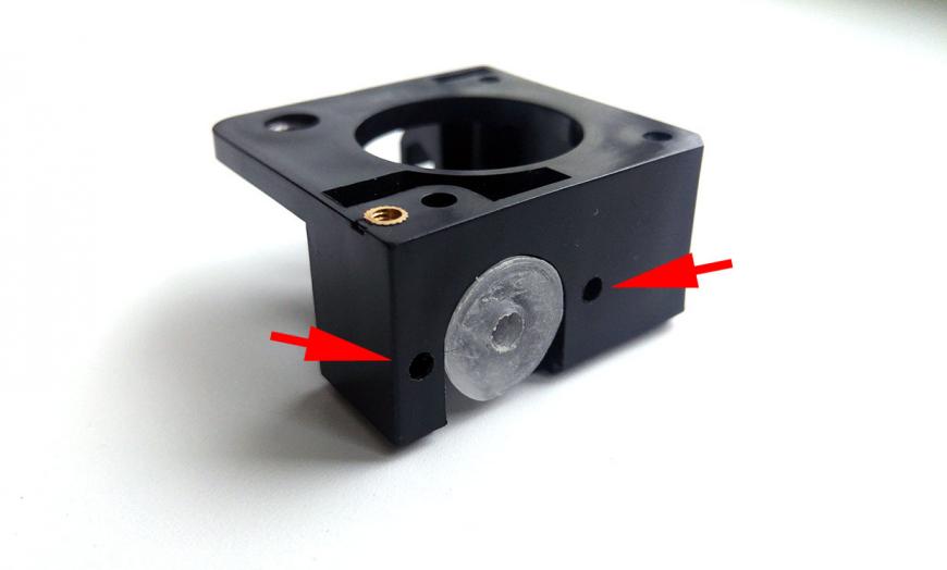

Далее по расположение полученных отверстий - входа филамента в радиатор и крепления радиатора к каретке, делаем отверстия для крепления в корпусе экструдера:
Собственно, как ни странно, это почти все доработки, которые нужно сделать для замены боудена на директ в этом принтере.
Далее необходимо это всё собрать.
Не забываем вставить фторопластовую трубку соединяющую выход экструдера (вставить в нашу заглушку), с хотэндом.
Её размер нужно подобрать индивидуально, зависит от глубины посадки термобарьера, поэтому у каждого этот размер будет свой.
И закрепляем корпус экструдера на каретке, винты нужно подобрать другие по длине:

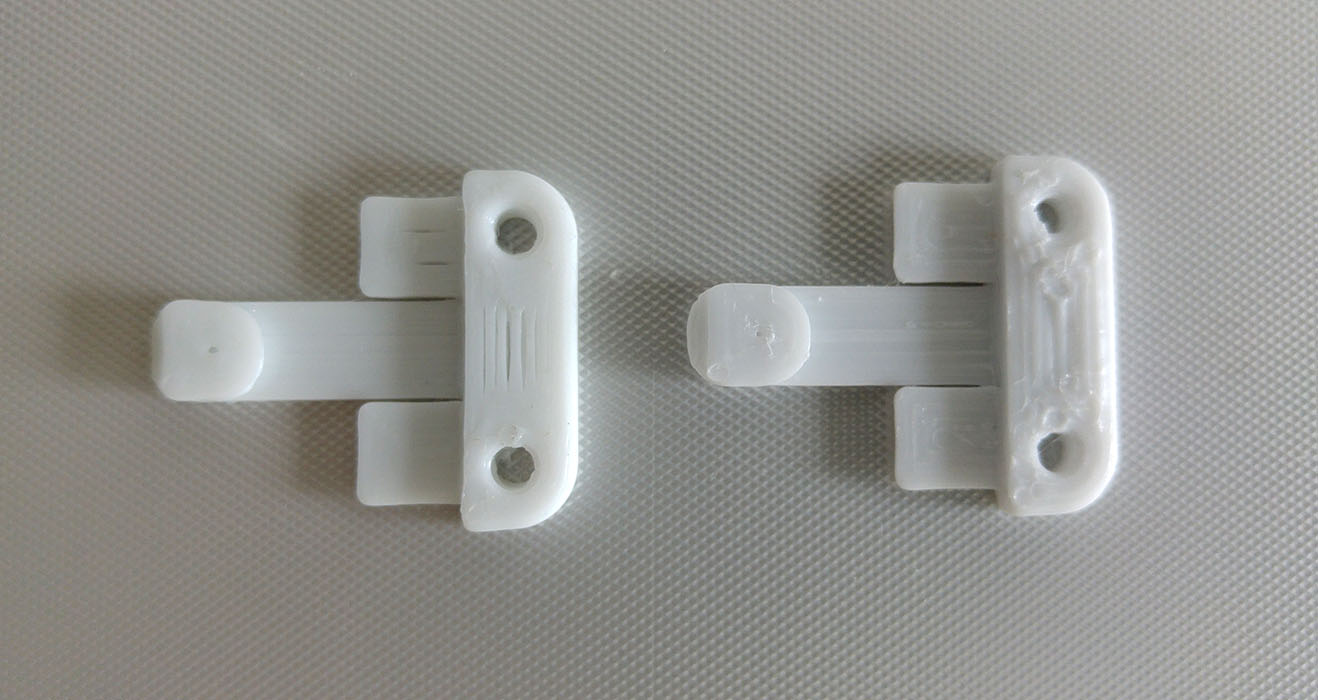

Утилита калибровки 3D принтеровДля теста использовалась моделька, которая на боудене отказывалась печататься нормально. Она состоит только из периметров и на прямолинейных участках постоянно были дыры между ними:
Слева боуден, справа директ. Печать была из одного G-кода, изначально подготовленного для боудена.
По внешнему виду детальки может показаться, что директ хуже боудена. Попробую объяснить ситуацию.
Как я говорил, в боудене эта деталь не печаталась нормально, между периметрами на длинных участках были дыры. На центральном язычке тоже кстати дыры, просто они меньше и не очень заметны на фото.
Так вот, чтобы эти дыры уменьшить, приходилось сильно задирать подачу. А вот директ ведёт себя более предсказуемо и равномерно во время печати - дыр на нём нет, а вот эта лишняя подача для него действительно лишняя. Мало того ещё неряшливость вызвана тем, что в этом G-коде стоит ретракт для боудена - 7 мм, в результате директ хватал воздух и качество печати от этого ещё больше ухудшалось.
На правильных же подаче и ретракте (у меня сейчас 1 мм) директ однозначно ведёт себя лучше. Даёт меньше наплывов в местах торможения и более равномерную подачу, что уменьшает вероятность образования дыр на прямолинейных участках периметров.
