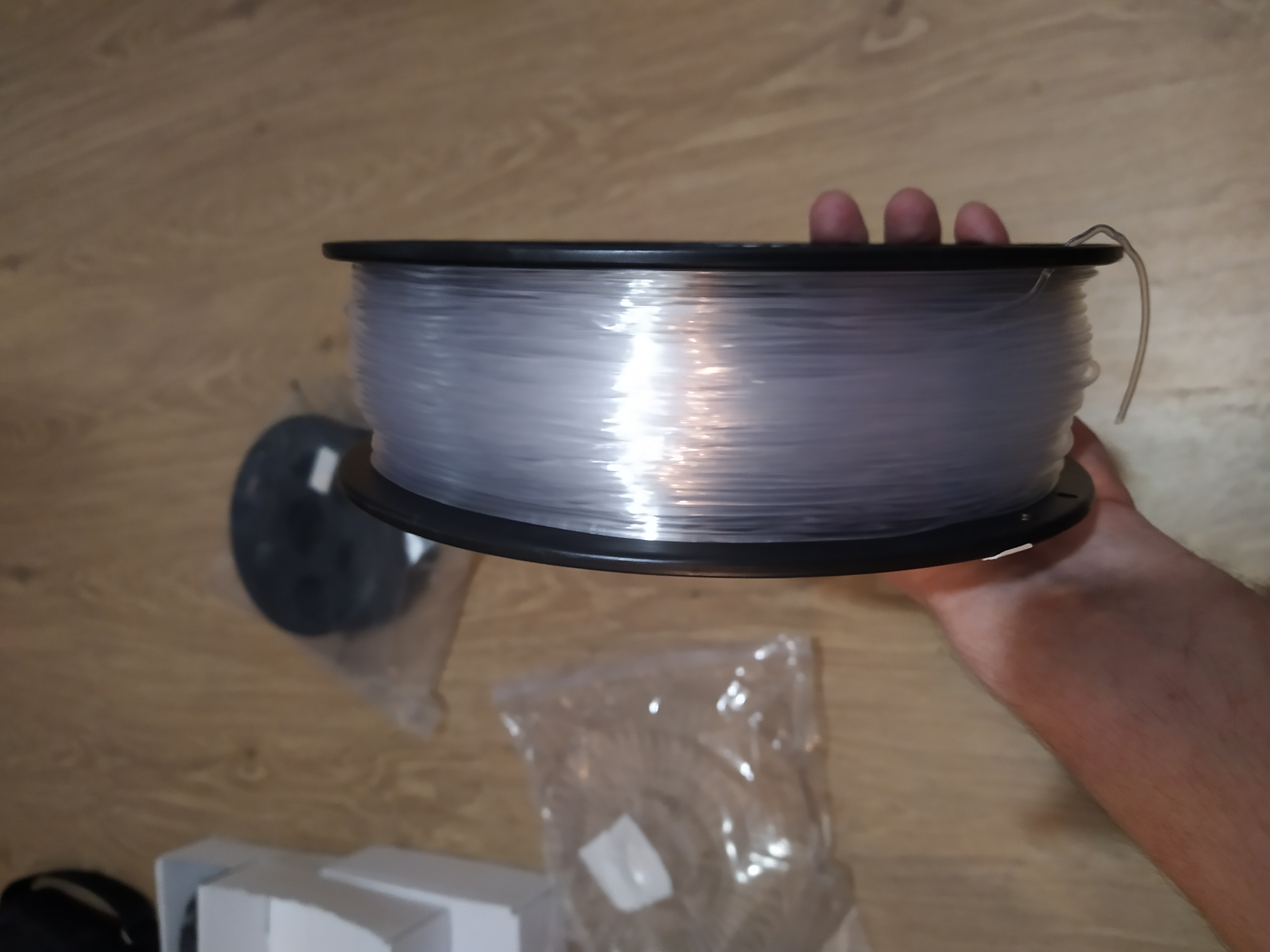

Обещанный обзор на пластик SBS от my3d.art. Раз взялся, надо выполнять.
Итак SBS, целая катушка пробника... у всех бы такие пробники как у этой фирмы.
Пластик упакован аккуратно в вакуумные пакеты и простые коробки без каких-либо надписей. Вакуумный пакет с застёжкой, спаянную верхушку срезаешь, а потом пакет можно нормально застёгивать. Очень удобно для хранения.
