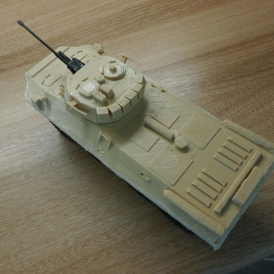

Также оставалось еще много НО... Первое и основное, это борьба со срыванием модели со стола при печати ABS пластиком. По предложению знакомого, купил зеркало в качестве подложки, оно вроде как было намного ровнее, чем стекла. Полазив по форумам, начитавшись разных вариантов «спаивания» детали и стола начались безудержные эксперименты. Что только не перепробовал в первые 2 месяца, и малярный скотч и пиво, и сладкую воду с сахаром. У каждого способа были свои плюсы и минусы. Пиво пахло, скотч после долгого печатания отслаивался, а один раз при использовании воды и сахара деталь оторвал с куском стекла :)

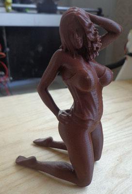

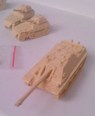

Шли месяцы, рука набивалась, с каждым разом получались все более сложные детали, уже было понимание в какой плоскости какую деталь печатать и с какими настройками. Но мало понять как работает слайсер, нужно же деталь еще и подготовить к печати.При скачивании модели, очень часто сталкивался с её неправильной ориентацией в пространстве, или модель нужно было резать (в виду что модель физически не помещалась на стол принтера). Начались поиски программы для обрезки и ориентации. В итоге остановился на программке NetFabb, уж больно понравилась по своим возможностям.
