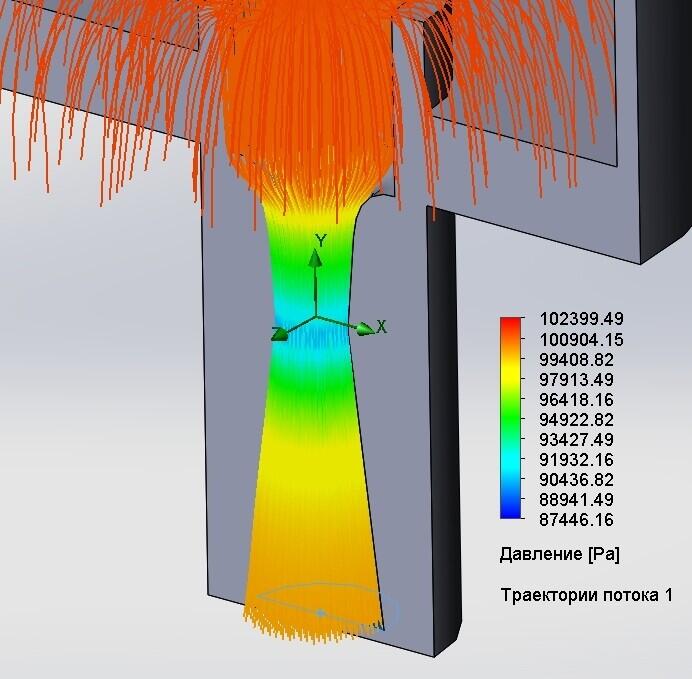

Первым этапом мы спроектировали и провели CFD-расчёты 56 вариантов рестрикторов с различными геометрическими параметрами, где в качестве начальных условий на выходе из рестриктора указали массовый расход воздуха, требуемый для работы двигателя на номинальном режиме.

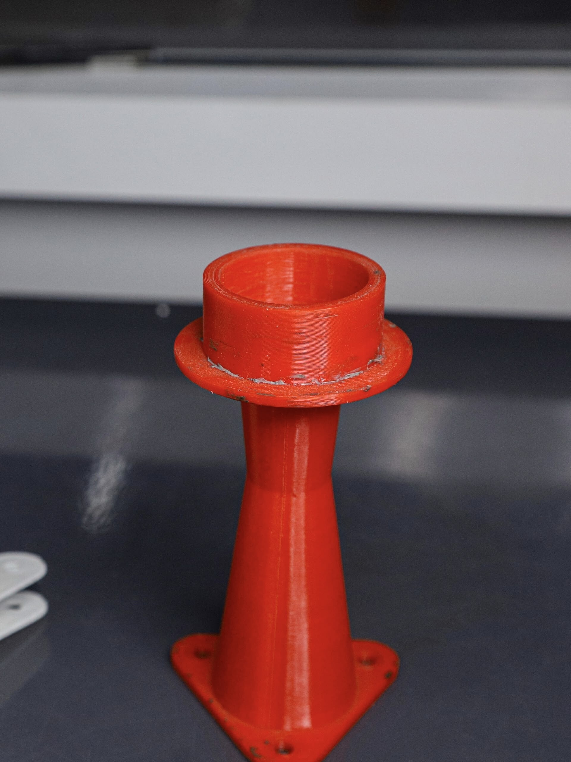

После выявления лучшего варианта исполнения (по критериям наименьшего расчетного падения давления и большего массового расхода воздуха) рестриктора мы решили экспериментальным методом проверить эффективность данного устройства. Для этого мы изготовили его с помощью технологии 3D-печати, обработав внутреннюю поверхность ацетоном для уменьшения шероховатости.

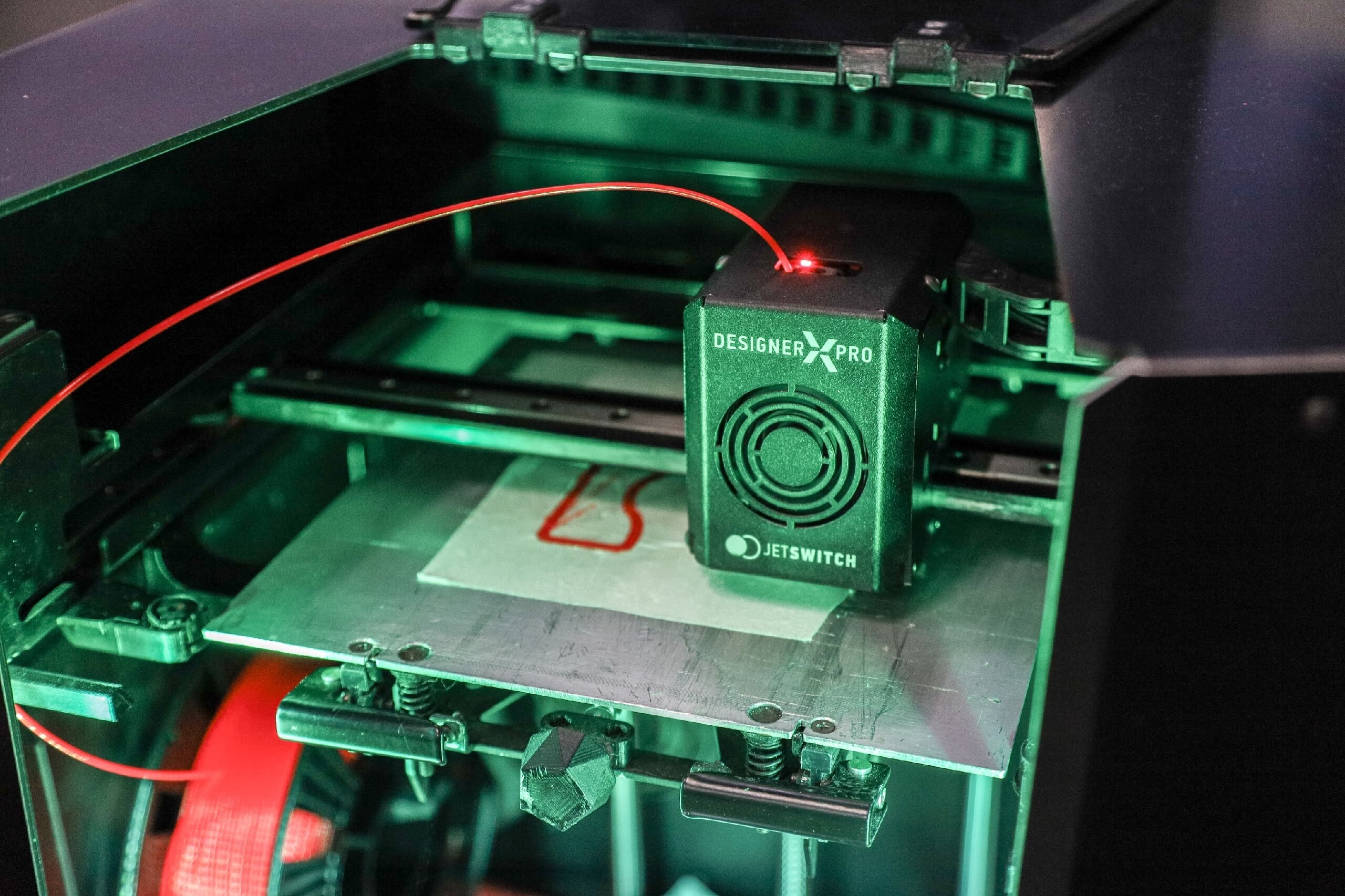

Печать осуществлялась на принтере PICASO Designer X PRO с нашими стандартными настройками:
— температура сопла 220°
— температура стола 80°
— слой 0,21 мм
Для получения приемлемого качества детали, используя его в эксперименте и примеряя с стальными деталями печать производилась с заполнением 25% и с максимальной скоростью печати 80мм/с для ускорения производства.

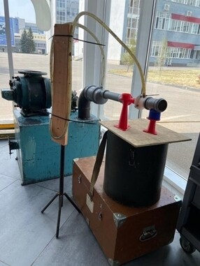

В ходе эксперимента макет рестриктора находится в условиях комнатной температуры (+15–25°C) без каких-либо нагрузок, но требует стабильности размеров и легкости обработки, чего и получилось достичь после печати и его небольшой массе. С помощью специальной установки, измеряющей расход воздуха, и самодельного манометра мы смогли определить массовый расход и разницу давлений перед и после рестриктора. Сравнив данные, полученные в процессе эксперимента и компьютерного моделирования, мы получили расхождение данных в 3%, что является приемлемым показателем, учитывая погрешности при проведении опыта.

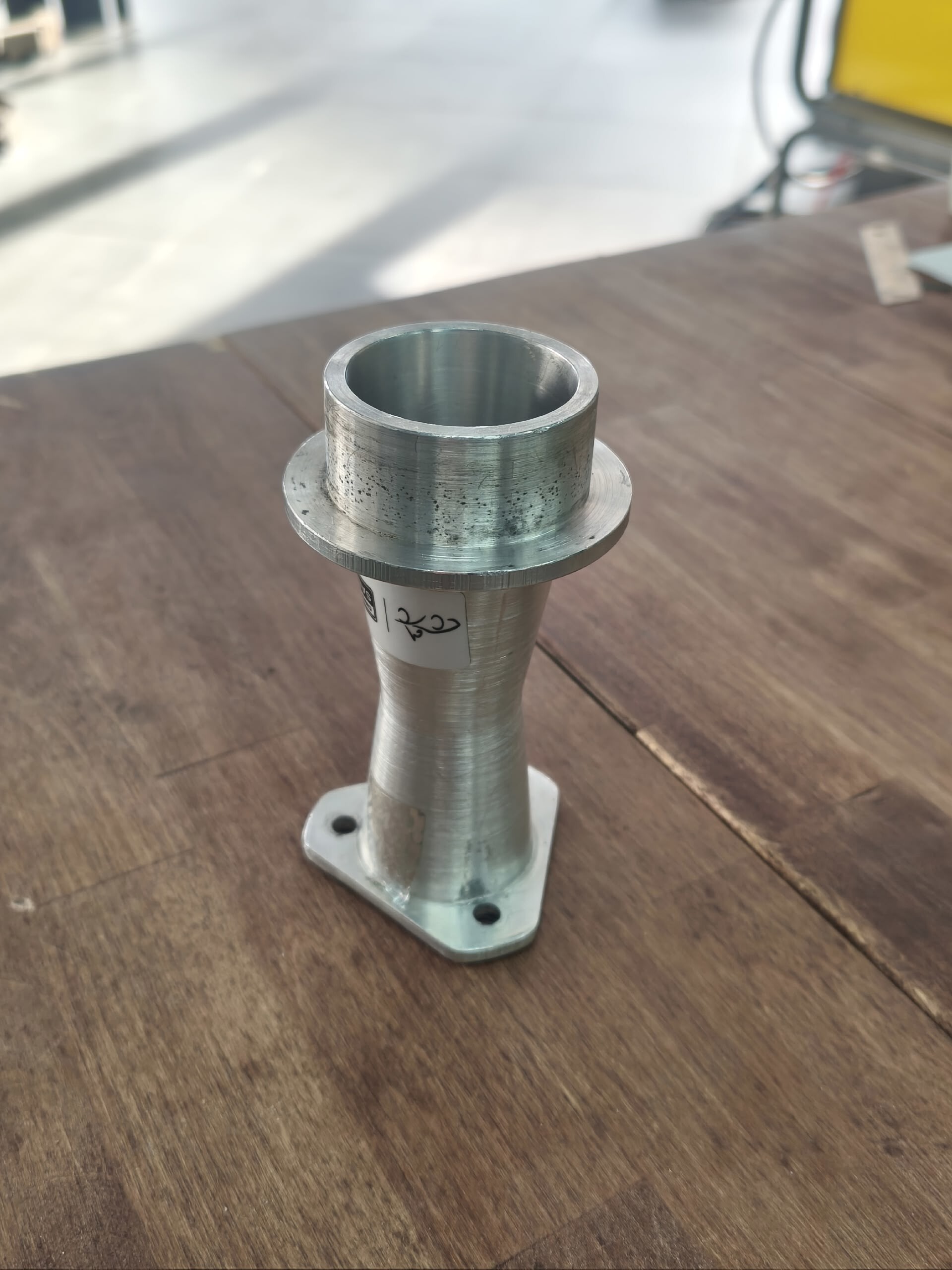

С внедрением 3D-печати у нас появилась возможность проводить недорогие и быстрые эксперименты для подтверждения расчетных характеристик и примерять детали на этапе разработки до финального изготовления в металле, что позволяет нам экономить время, материал и усилия.
Для инженеров команды это стало ценным опытом, отработав технологию прототипирования и проведения опытов на макетных деталях. В будущих проектах мы продолжим применять эту технологию, подтверждая корректность расчетов и разработок, снижая риски брака и повышая качество конечных компонентов!
