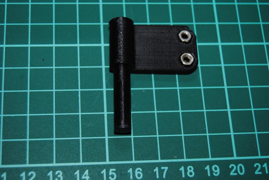

Заводских петель, подходящих под наши нужды мы не нашли (вполне допускаем, что плохо искали или неправильно формулировали запросы в поисковике), поэтому было принято решение печатать. И потом – мы сообщество любителей 3d печати, или где? На наш взгляд, владелец 3d принтера должен иметь возможность печатать такого рода комплектующие самостоятельно. Первая модель вышла более чем убогой )). В итоге остановились на следующей конструкции:
Ultimaker steel - продолжение.
Часть петли на корпус.
Эта часть крепится на дверцу .

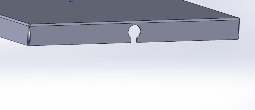

Для переноски принтера в боковинах сделаны вырезы под ручки.Кому-то они могут показаться недостаточно глубокими, и у нас тоже была мысль углубить их на 5мм и печатать самим – но печать выходит долгой из-за большого количества поддержек, плюс мы посчитали что такой уж частой необходимости переставлять принтер с места на место, либо переносить на дальние расстояния нет. Да и смотрится весьма наплохо.
