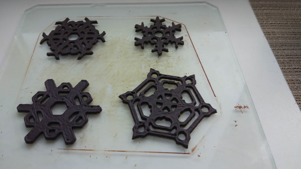

Думаю есть смысл вернуться к началу попыток печати шоколадом.

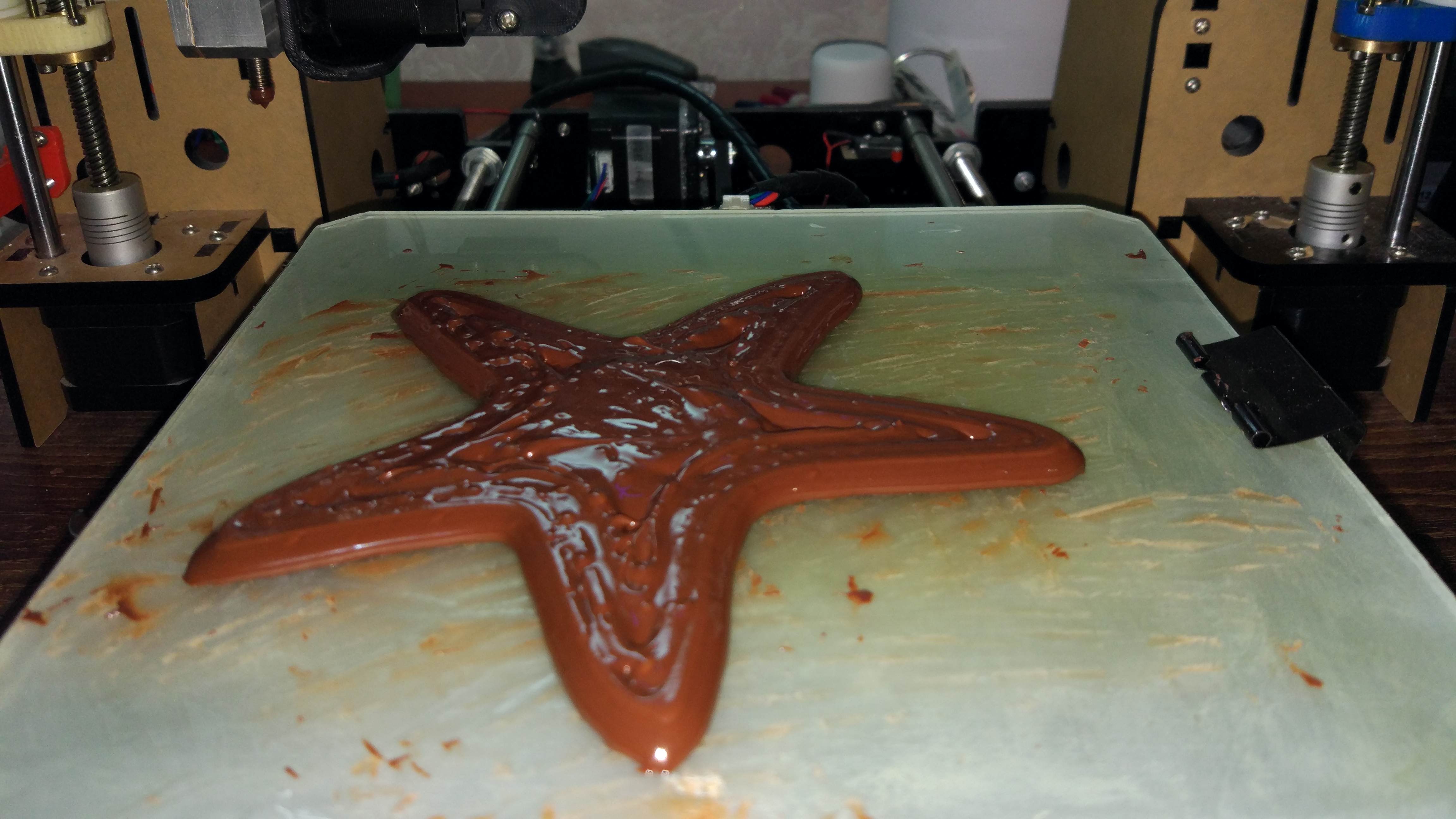

Изначально всё что получалось это были большие фигуры без высокой точностиПосле первых проб и ошибок, качество удалось поднять немного по выше. Но всё равно это оставались большие фигуры с минимумом детализации.

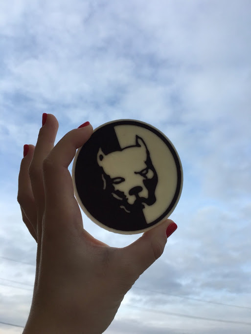

[IMG]https://photos.google.com/photo/AF1QipPPQsSUGlpT9oWGnCmA7yaHBd7QxOqq1PzUfbXH?hl=ru[/IMG]Потом мне пришёл мой первый заказ на логотипы для кондитерской пекарни. Ну и тут работа закипела. Но как и ожидалось ничего с первого и даже с 10-го раза не получилось.
Зато это дало огромный опыт как по режимам, так и по материалам.
Для того чтобы отделить фон от текста было принято решение печатать тело с пропусками под заливку другим цветом. И таким методом я пользовался довольно долгое время.У такого метода есть как плюсы так и минусы.
Во первых можно получить разноцветную плоскую деталь (изделие) и при этом использовать 2 и более цветов.
Во вторых можно получить хорошую детализацию.
Но самым главным минусом является необходимость пост обработки. После заливки в полости шоколада, его приходится срезать скальпелем вручную до плоскости.

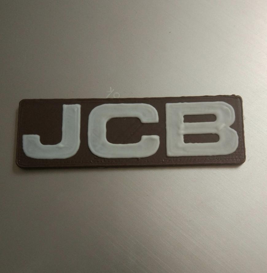

Ну а самым последним достижением можно назвать печать барельефа разными цветами. Из минусов это то что пока я не придумал как можно печатать более чем 2-мя цветами. Тут играют большую роль - форма экструдера и размер области печати. Если вешать 2 экструдера на каретку, то крадётся довольно большое пространство для печати. Да, процесс такой печати сложнее, но согласитесь что качество и визуальный вид гораздо лучше.
Думаю вы догадались что сначала печатается нижняя часть (основа) а после смены цвета уже печатается барельеф.
По параметрам:
сопло всё так же 0,8 мм
высота слоя 0.1-0.2 мм (в зависимости от размера детали)
скорость печати заполнения 40-50 мм/сек, наружный периметр 25 мм/сек
