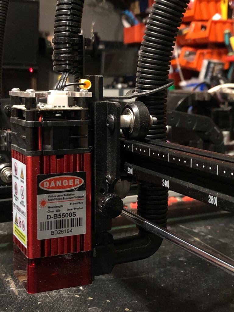

По техническим характеристикам гравера тут все просто: есть wifi (не удивительно, но очень облегчает работу с ним), область гравирования -300х400, так же есть ответ воздуха из зоны гравирования (выжигания) с фильтром. В целом это самое важное что есть для такого аппарата.

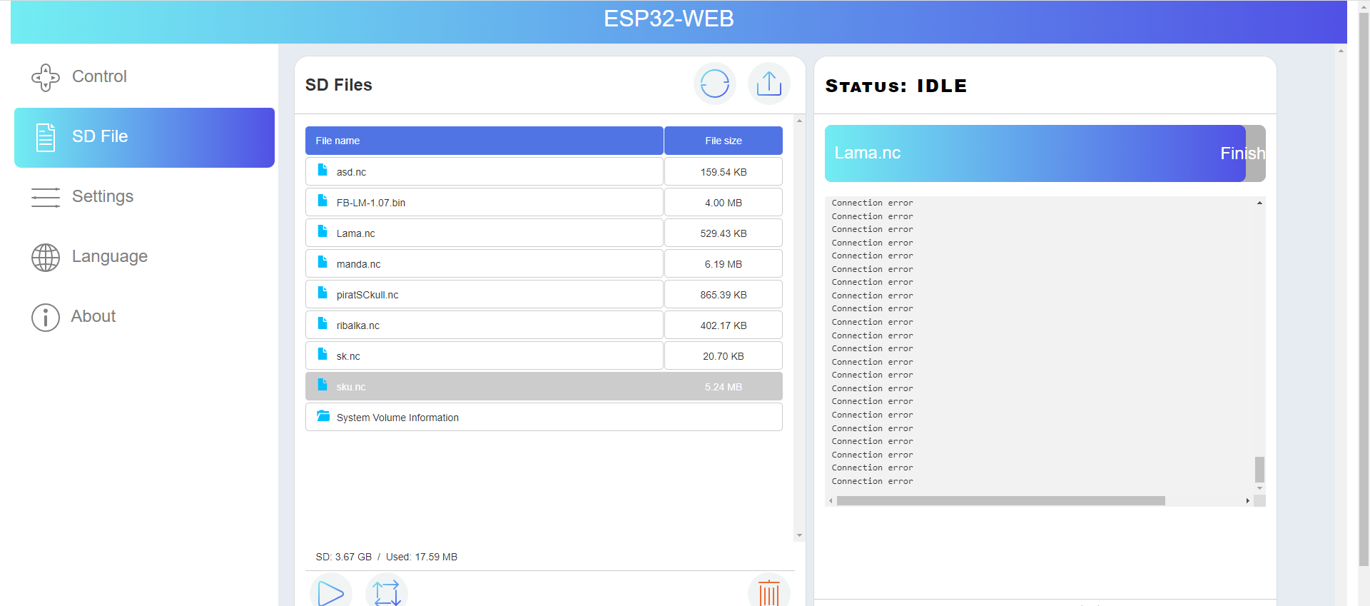

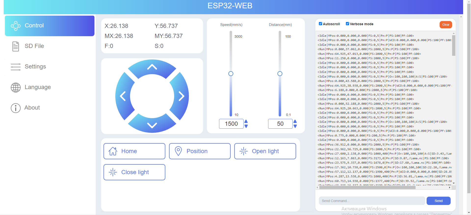

Сразу по поводу веб интерфейса. В моем случае гравер и пк находятся в разных комнатах. Порядок действий в данной ситуации таков. Подготавливаешь файл на пк, перекидываешь по беспроводной сети на флешку гравера и топаешь выставлять заготовку под гравирование.

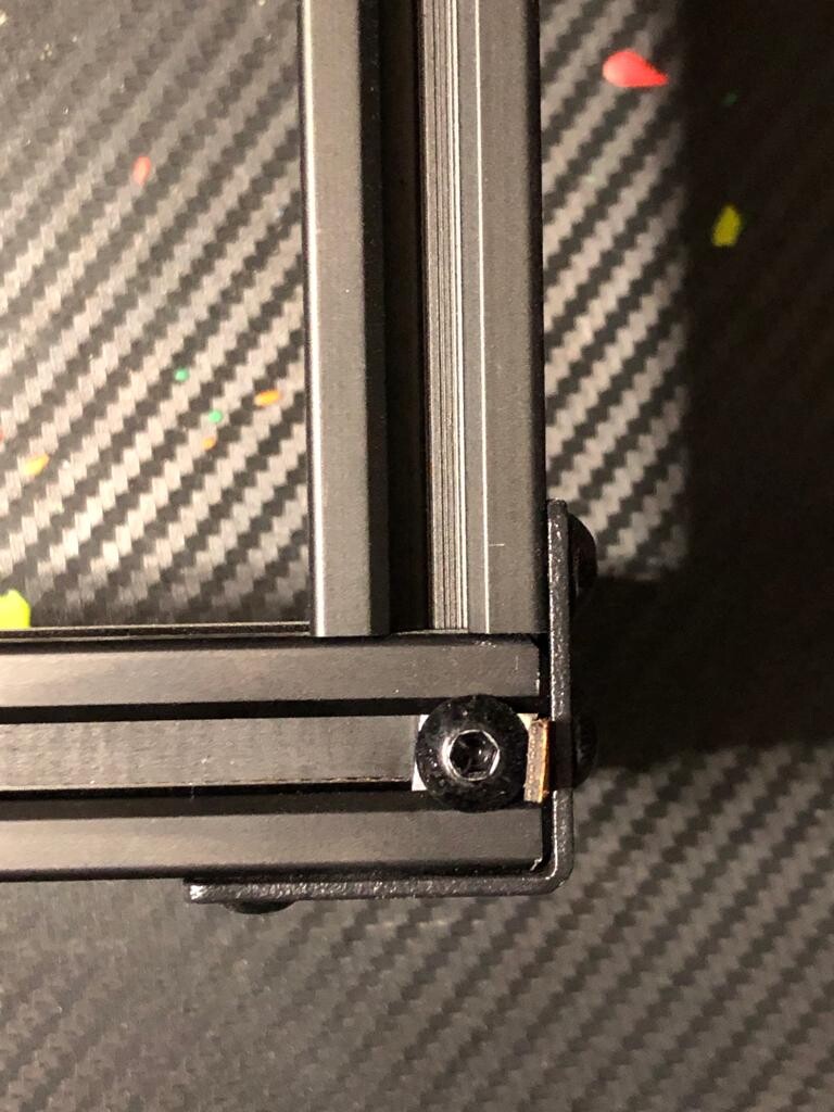

Очень простая сборка. Понравилось в механике почти все. Исключением является лишь не очень удобное позиционирование лазерной головы относительно заготовки. При закручивании винта голову чуть чуть опускает вниз, что сбивает фокусировку лазера. Можно приноровиться.
В остальном же все хорошо. Ролики openbuilds с эксцентриками, жить будут наверное вечно. Все каретки легкие, износ у них минимальный. Ремни классические gt2 6мм. Прячутся в паз профиля 20х20, крепятся в нем же.

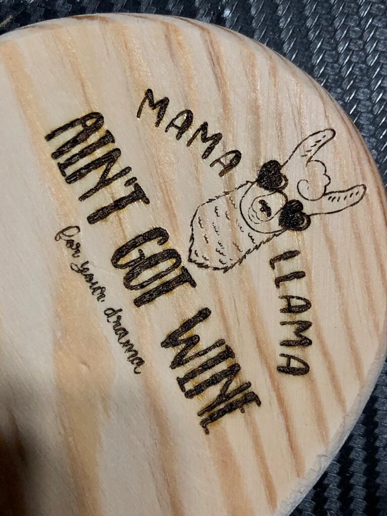

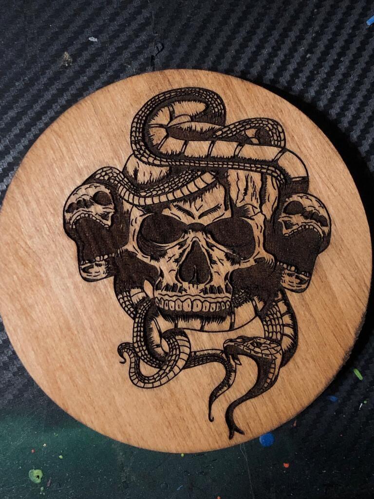

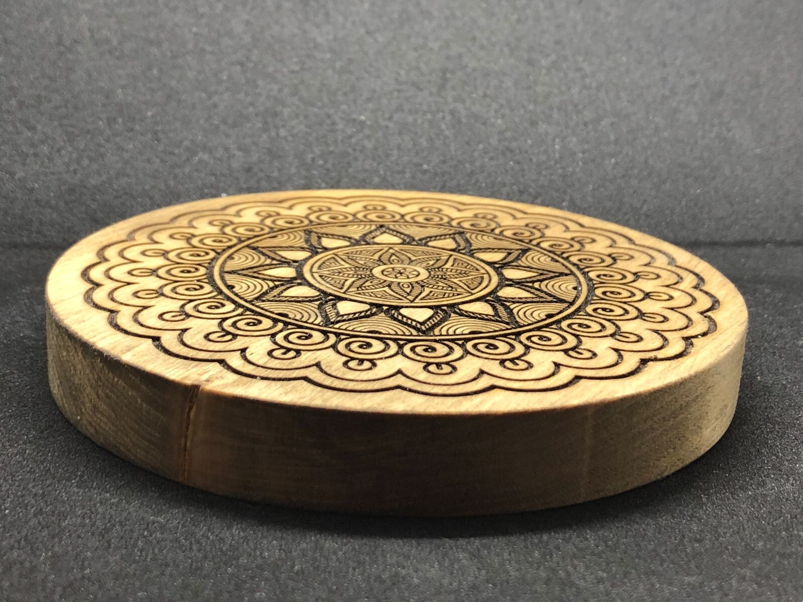

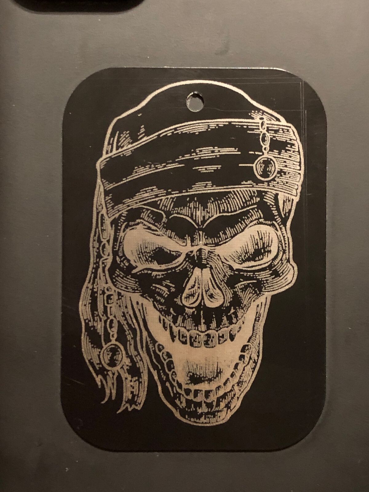

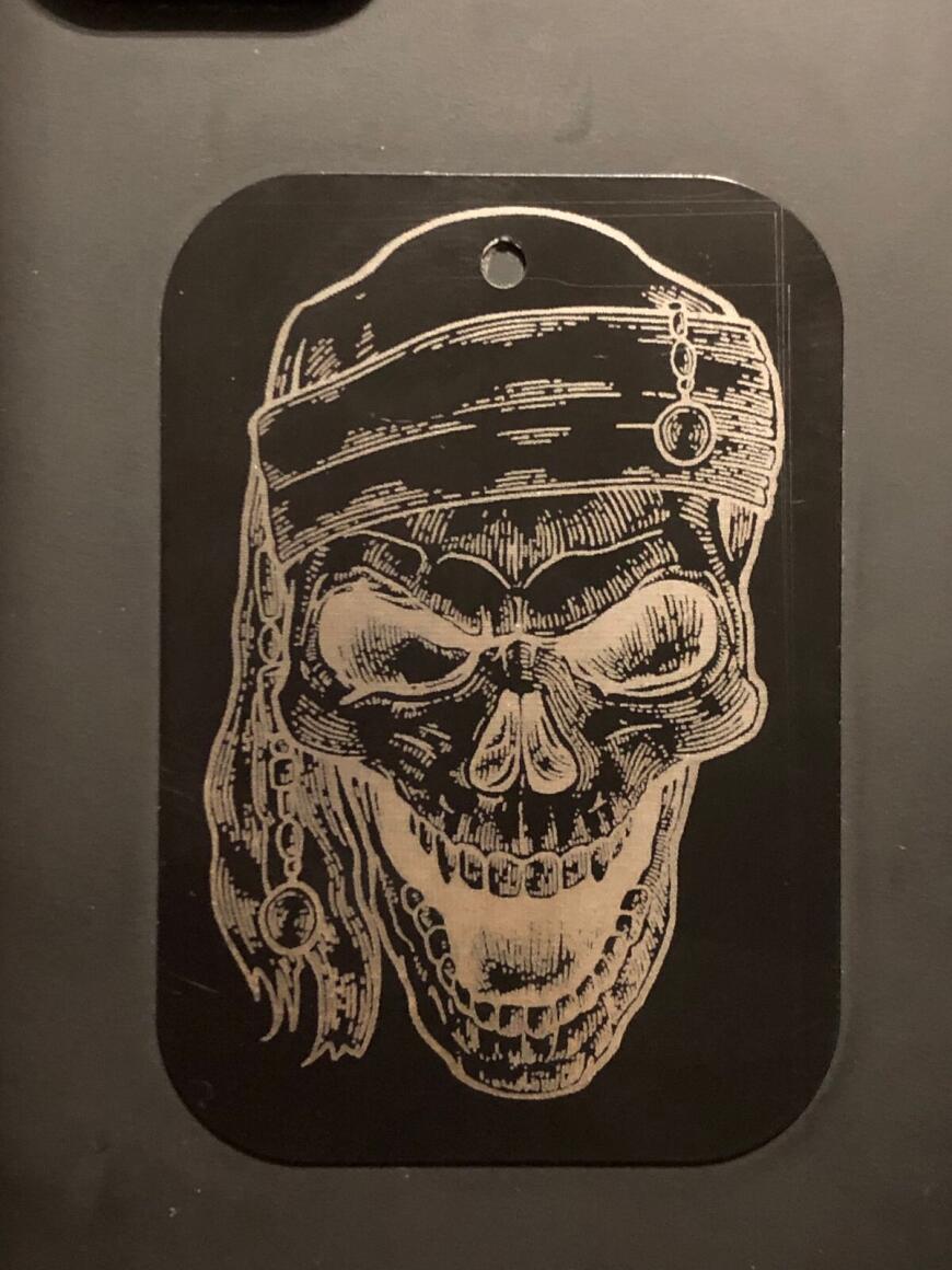

Теперь по примерам работ "для души"

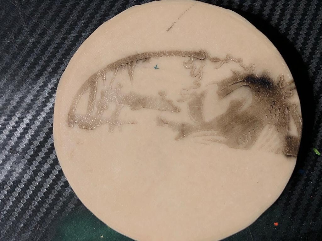

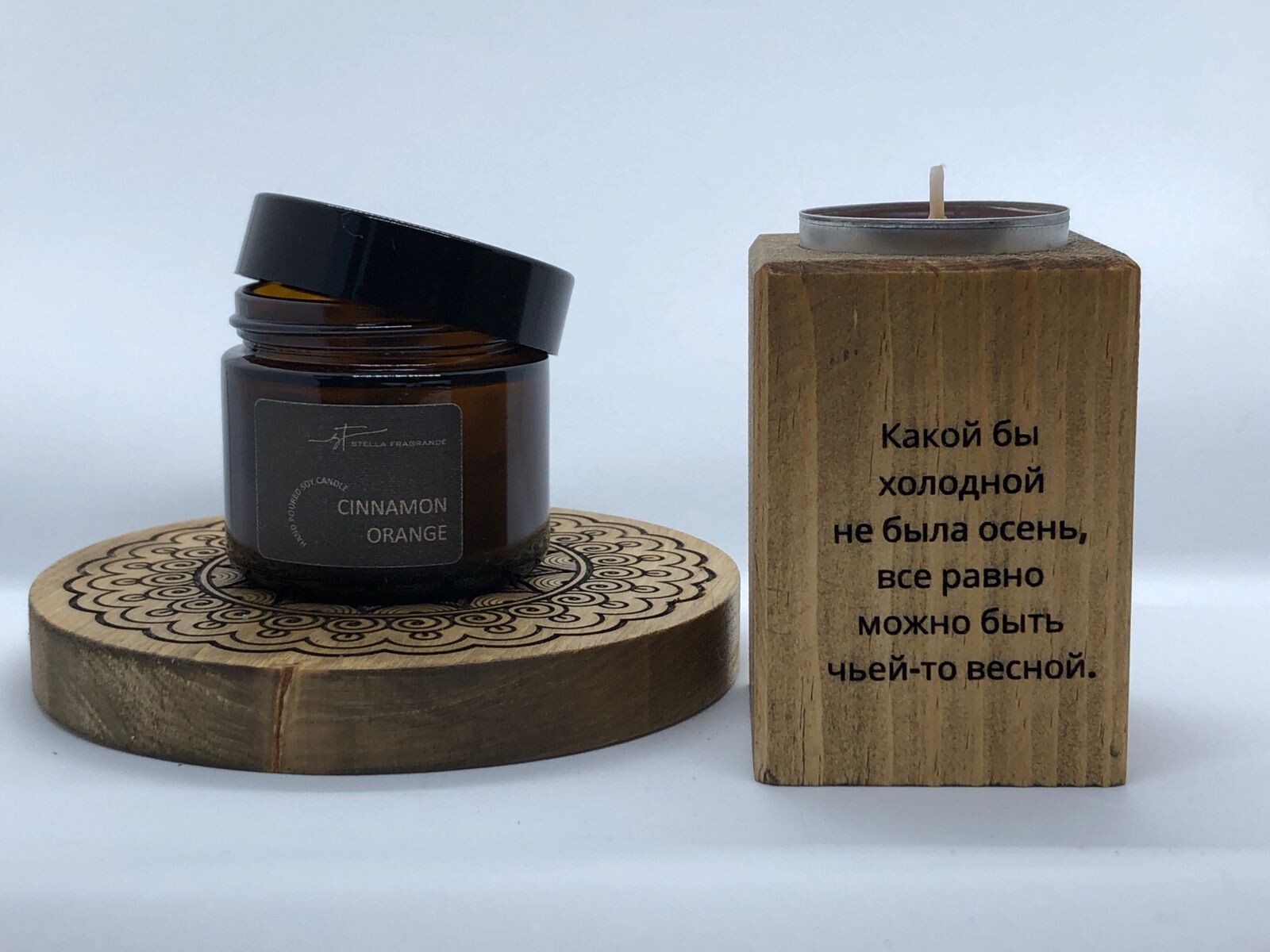

Теперь по поводу коммерции. Думал раз появилась у меня эта чудоштука, то стоит готовые детальки разрисовать. Тут меня ожидало фиаско. То ли я совсем без рук, то ли пластик для 3d печати не соответствует каким то критериям для гравировки, но в итоге пока у меня ничего путного не вышло. Пример тому вот:
В итоге по коммерции: при желании с этой машиной вполне реально заработать на оплату ЖКХ например. Купил одинаковых заготовок, наклепал, продавай. Ну и поделки для души никто не отменял само собой. Конструкторы всевозможные он вырежет из фанеры до 4мм без проблем, но в помещении будет стойкий запах гари. Вытяжка на столько не сможет отфильтровать воздух, так что проветривать обязательно.
