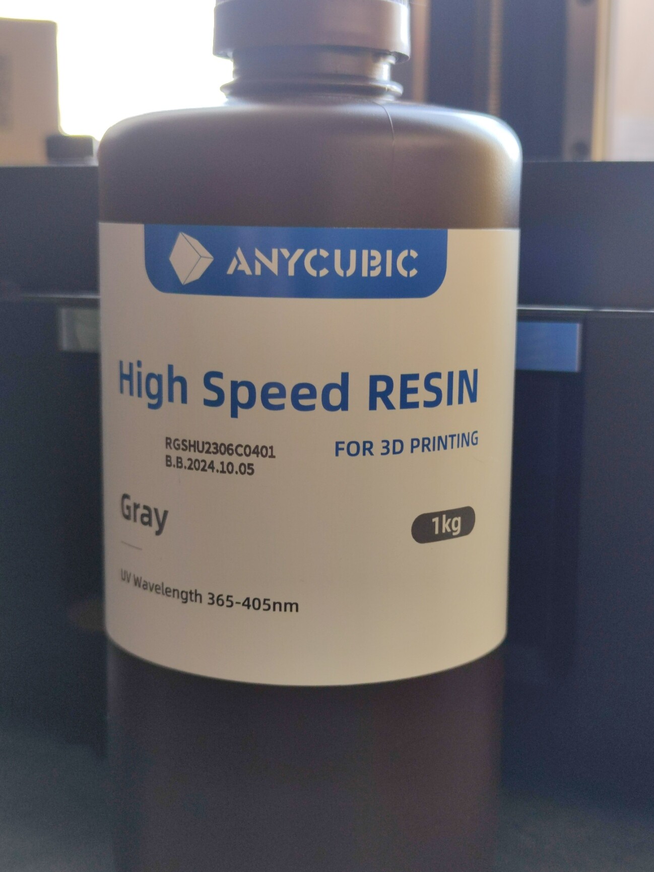

Теперь, краткое мнение по поводу новой смолы Anycubic High Speed Resin. С ней все супер. Принтер печатает отлично, быстро и хорошо, но у смолы есть несколько минусов. Первый - она очень текучая. Выливается просто как вода в ванну. Из-за чего, из-за быстрых ретрактов платформы, один раз она была почти на грани выливания из самой ванны. Второй противный минус - она твердеет, как мне кажется, от воздуха. То есть, данная смола не может оставаться в ванне до следующиего дня, если на принтер хоть как-то попадает солнечный свет. Колпак совершенно не спасает от застывания данную смолу. Соответственно, придется ее заливать непосредственно перед печатью и сливать обратно в банку сразу после. По характеристикам отпечатка она ничем не будет отличаться от самой базовой смолы. Так же стирается, такая же хрупкая и такая же твердая.
