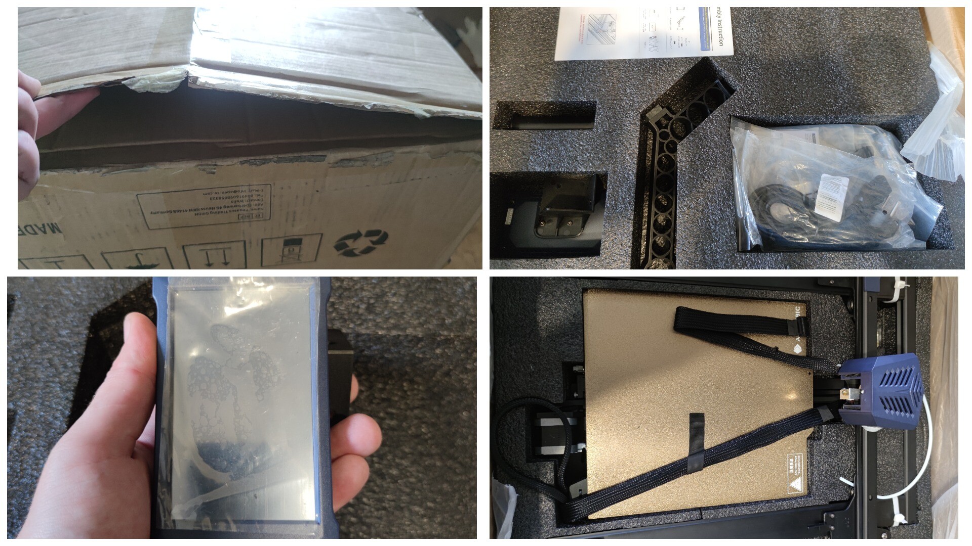

Думал написать обзор гораздо раньше, но то лето, то отдых и так далее. В итоге получилось, что принтер у меня уже достаточно давно. Точно не помню. 2-3 месяца. И на данный момент у меня накопилось достаточно опыта работы с ним, что бы сказать, что в данной ценовой политике "готовых решений" лучшего я пока не видел, но обо всем по порядку.
Думаю ни для кого не секрет, откуда ноги растут, и почему vyper именно такой. По сути это cr6se, но только версии от anycubic со своими изменениями. Цена на момент написания обзора порядка 27т.р. в то время как конкурент стоят на 1т.р. дороже. Ссылка на Али.
Приезжает принтер, как и многие другие, куча пенки, все в целлофане, стяжками закреплены все узлы, в общем без претензий.Anycubic Vyper. Обзор, спустя примерно 3 месяца. Достойнейший экземпляр!
Стяжек не пожалели вплоть до крепления кареткиAnycubic Vyper. Обзор, спустя примерно 3 месяца. Достойнейший экземпляр!

Если коротко и по делу: Принтер великолепный! Если не коротко, то:
Плюсы:
1) Комфортная сборка из коробки
2) Автоматическая калибровка стола при помощи тензо датчика (кстати даже не надо выставлять offset)
3) Скорость печати в 80мм/с думаю не предел при желании.
4) Стол
5) Фидер
6) Область печати 245х245х260
7) Тихая работа
8) Ящичек с инструментами)
9) Ремонтопригодность
Но, как и везде, не все так идеально. Минусы:
1) Прошивка в стоковом варианте. В ней явно не хватает настроек. Ко всему прочему отвратительно не удобно при выборе файла печати на экране твой выбор никак не отображается. То есть нажимаешь в списке файл, а он даже цвет не меняет. И попал ты или нет узнать можно только спустя время.
2) Распаянные драйвера.
3) Боуден. Блин, ну боуден.... ретракты длинные, время печати это явно не уменьшает, да и печать гибкими пластиками под вопросом.
4)  Единожды он у меня не хотел включаться при вставленной флешке с русскоязычным длинным названием файла (хотя после одного запуска без флешки, впоследствии включался с этим же файлом нормально)
5) Отсутствие ремня синхронизации на винтах z оси. Для меня лично это было бы очень не плохо. Да, стоят два оптических концевика на каждой стороне, но проверять рассинхрон я не горел желанием.
Вывод: Я очень доволен. Это один из тех принтеров, за которыми можно не следить. Вставил флешку, запустил печать, ушел. Не было ни танцев с бубном, ни сложностей сборки или эксплуатации, кроме вышеуказанных. Принтер из коробки нашпигован всем необходимым для работы. Для новичка лучше придумать что то сложно. Да и тем, кто уже устал от постоянного техобслуживания своих машин. С учетом конкурента (который у меня так же был, но благополучно был продан) выбор мне кажется очевиден в пользу кубика. Область печати больше, volcano хитблок, съемная пластина... Все это делает Anycubic Vyper фаворитом в данной категории домашних "безнапильниковыхдопилов" принтер.
