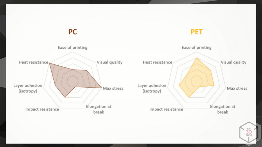

PC Поликарбонат - широко применяется как заменитель стекла. Устойчив к широкому диапазону температур, очень прочный, пожаробезопасен.
PET Полиэтилентерфталат - используется в пищевой промышленности, в частности - в пластиковых бутылках. Имеет ряд интересных свойств: прозрачен к ультрафиолету, довольно износоустойчивый.

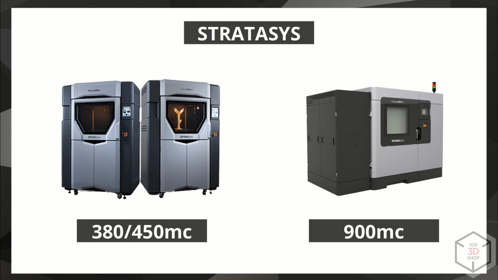

Fortus 380/450mc и 900mc - профессиональные FDM-принтеры компании Stratasys.
380-й имеет камеру 350х300х350 мм, 450-й - 406х350 и 900-й - 900х600 мм. Стабильно работают с базовыми и конструкционными материалами.

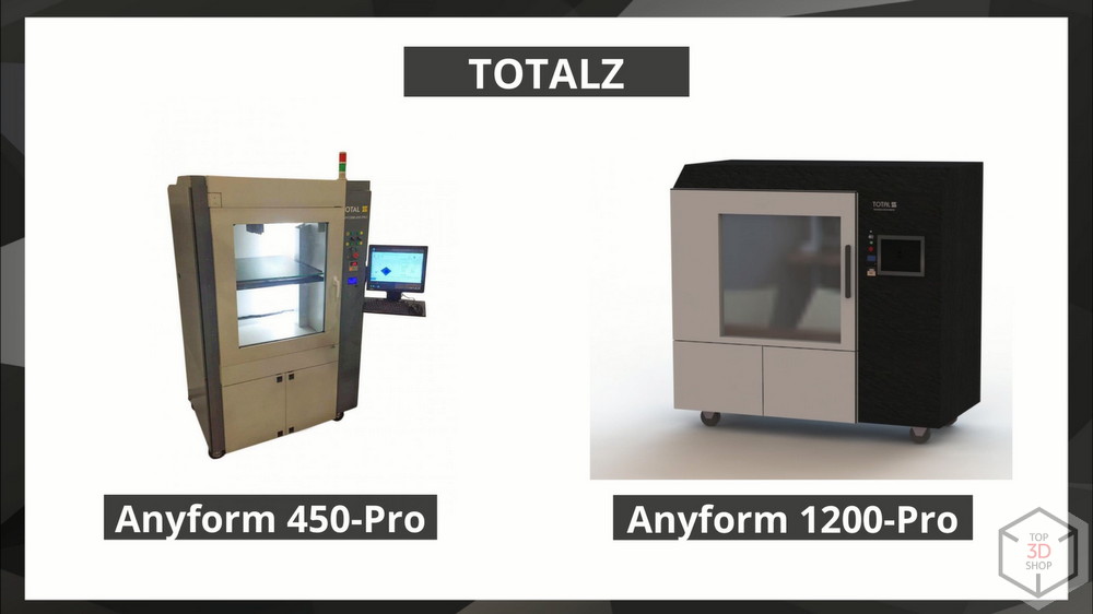

Актуальный пример импортозамещения — полностью российское производство принтеров, берущих пример с продукции Stratasys. Это единственный крупноформатный принтер в РФ для печати высокотемпературных пластиков, снабженный термостатированной камерой. Рама, корпус, камера и некоторые другие элементы этих аппаратов произведены из отечественных комплектующих. В линейке модели 450, 650, 900 и 1200 - числовой индекс модели также указывает на размер камеры.
Температура камеры этих принтеров, в зависимости от заказанных опций, увеличивается до 200 градусов, температура печати — до 500, что позволяет печатать на них всеми доступными инженерными пластиками.
Доступные опции: вакуумный стол, модуль подготовки пластика, контроль подачи и видеоконтроль.

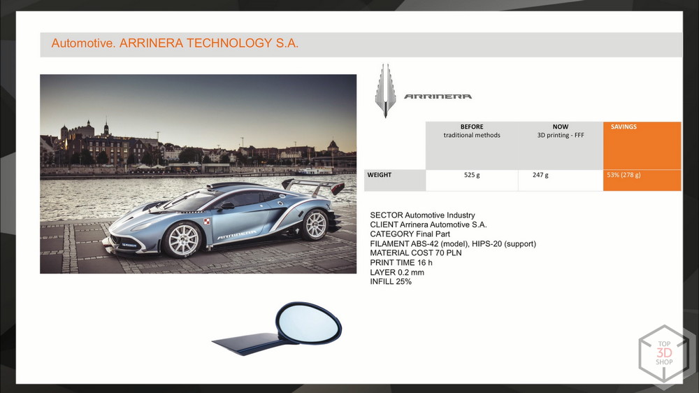

Компания разрабатывающая суперкары - создают зеркала для своих автомобилей, печатая их на 3D-принтере. Вес зеркал заднего вида сократился с 525 грамм до 247. Печать детали занимает 16 часов, в данном случает это гораздо быстрее, чем фрезерование на станке с ЧПУ. Использовался ABS с HIPS в качестве поддержки, принтер - OMNI3D.
