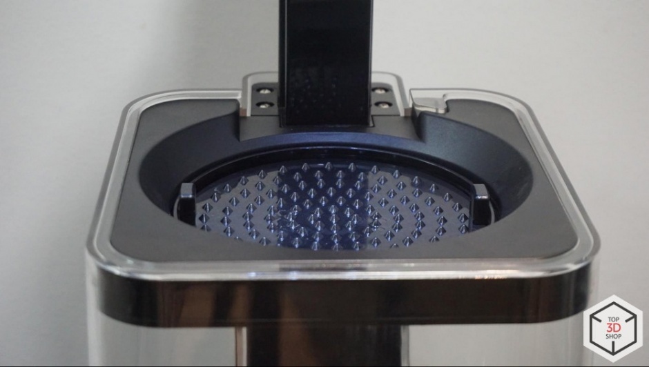

В камеру Полишера помещают распечатку, которую надо отполировать.
Polysher: Обзор спиртовой бани для полировки
Выступы нужны для того, чтобы спиртовой туман проник и к тем поверхностям, которыми модель соприкасается с платформой.

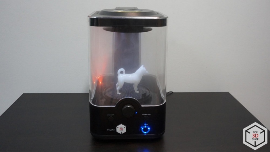

Поворотный переключатель отвечает за установку времени обработки, а в процессе печати - за изменение цвета подсветки.
Модель медленно вращается на поворотной платформе, реагируя со спиртовой взвесью и становясь гладкой и блестящей.
