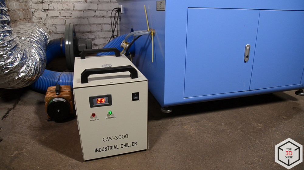

В комплект, помимо самого станка, входит чиллер для снижения температуры воды в контуре охлаждения, компрессор воздушного охлаждения головки резака, вытяжной вентилятор с воздуховодом и необходимый для запуска станка набор шнуров, кабелей, трубок и креплений.

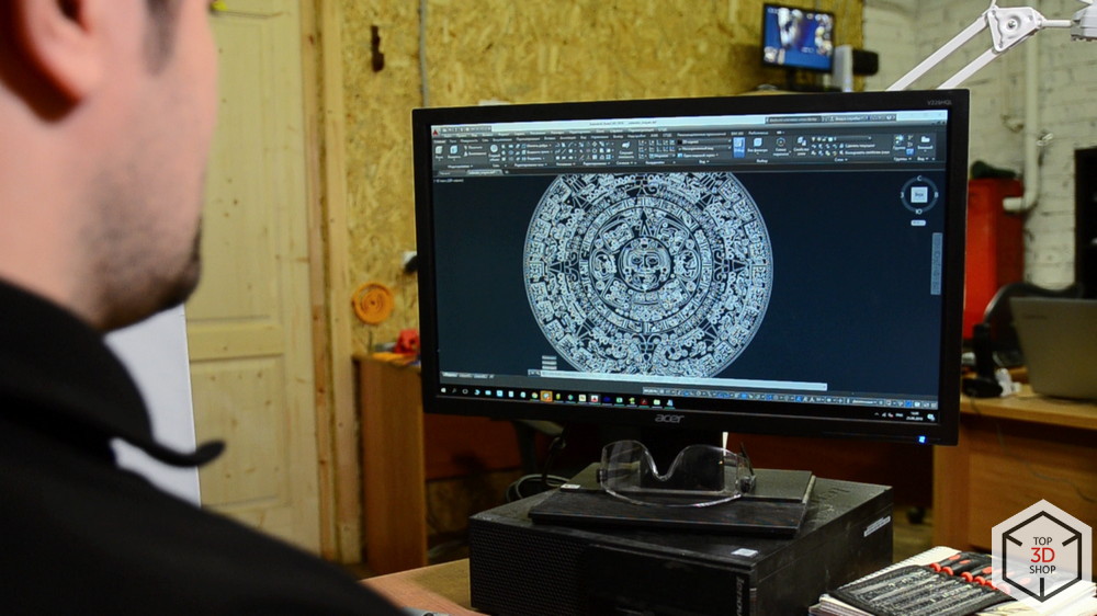

Создать и подготовить изображение можно с помощью векторного редактора или системы автоматизированного проектирования, такой как AutoCAD.
Обзор лазерных ЧПУ станков LaserSolid

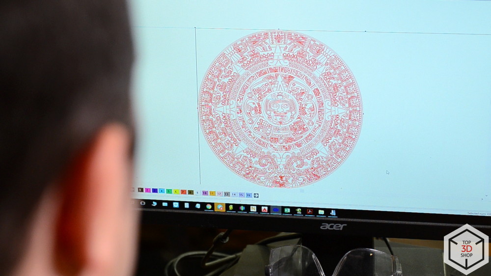

Затем рабочий эскиз загружается в программу AutoLaser.
Это свободное ПО позволяет создать в каждом из файлов проектов до 254 процессов с разной интенсивностью и скоростью.

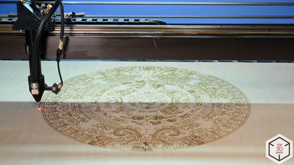

Через сорок минут крупный элемент декора с множеством мелких деталей уже готов.
Мы видим ровные контуры, равномерное заполнение и отсутствие сквозных прожигов, что говорит о качественной работе аппарата и достаточной, но не излишней мощности лазера.
Толщина фанеры заготовки на фото — 6 мм. станок способен резать фанеру толщиной до 10 мм и акрил до 12 мм.
