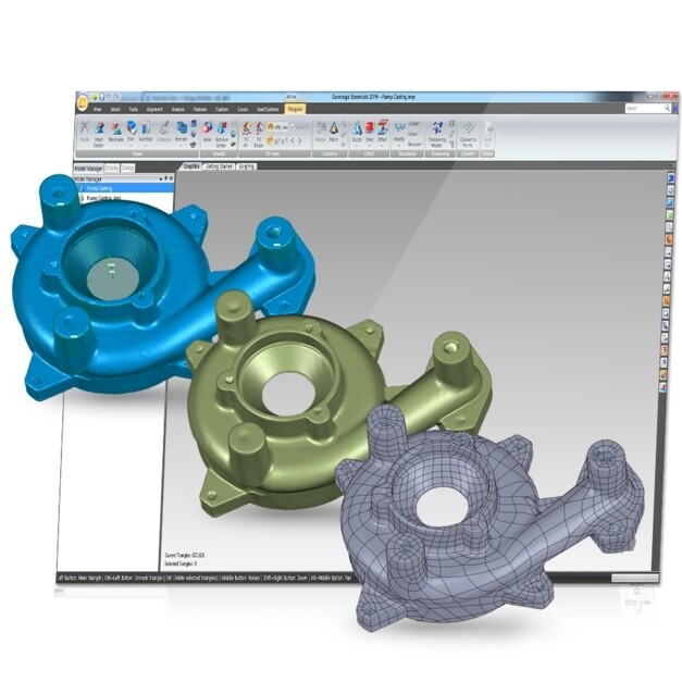

Geomagic Essentials SHINING 3D edition
Обзор новых гибридных 3D-сканеров Shining 3D EinScanИсточник: 3dsystems.com
Geomagic® Essentials ™ – удобная и понятная программа для трансформирования данных оцифровки в основные форматы CAD. Работая с этим приложением, можно изменять, делить на составляющие, объединять объекты, переводить модели в твердотельные.
