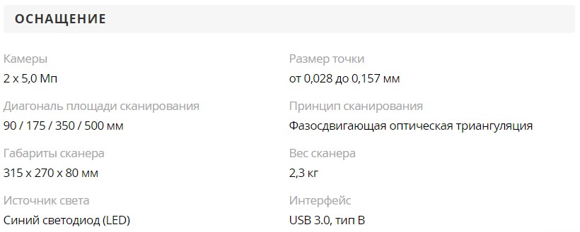

Характеристики
Обзор 3D-сканера Solutionix С500
Источник: solutionix.com

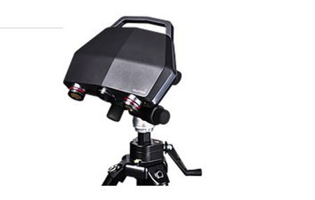

Мобильная головка сканера
Если требуется отсканировать предметы, превышающие габариты поворотной платформы или допустимый вес, головку сканера снимают с корпуса и монтируют на штатив либо другую базу.
Головку можно закрепить на робота-манипулятора и другие подходящие устройства. Для ручного сканирования опора не требуется.

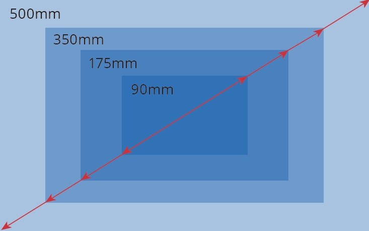

В зависимости от размеров предмета используют разные наборы линз, таким образом меняя рабочую зону сканирования.
Комплект объективов и проекторов предназначен для работы в 4-х областях с диагоналями в диапазоне от 0,09-0,5 метров.
