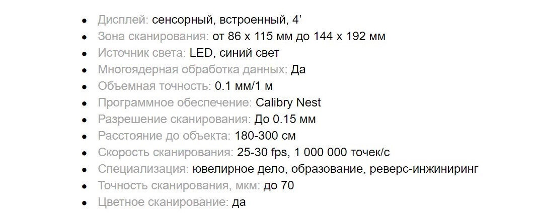

Характеристики Calibry Mini
Calibry Mini внешне схож с предыдущей моделью Thor3D Calibry. Сканер разработан для использования одной рукой, однако некоторым пользователям, возможно, будет удобнее задействовать вторую руку для поддержки. Слово “Mini” в названии связано не с размером прибора, а с набором решаемых задач. Сканер рассчитан на работу с предметами размером в диапазоне 20-300 мм.
Источник: thor3dscanner.com
Важное преимущество Calibry Mini — сенсорный экран с диагональю 4 дюйма, расположенный на тыльной стороне прибора, который дает возможность оператору свободно перемещаться в пространстве, не привязываясь к монитору компьютера для контроля качества сканирования.
Устройство работает на расстоянии 18-30 см. Разрешение — 150 мкм, точность обработки — 70 мкм на метр. Рабочее пространство — 14,4 х 19,2 см. Calibry Mini обрабатывает до миллиона точек за 1 секунду, снимая от 25 до 30 кадров в этот же промежуток времени. По словам изготовителя, прибор рассчитан на работу в том числе и с темными и светоотражающими поверхностями.

Рассмотрим рабочие параметры:
