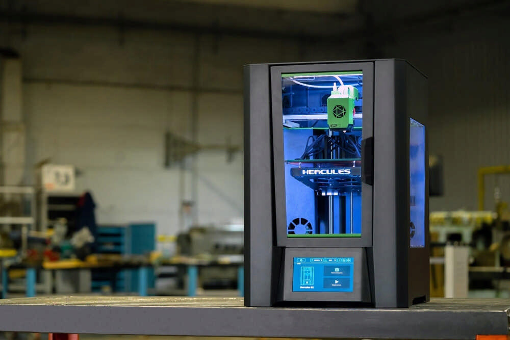

Hercules G2 — новинка 2020 года, он открывает новое поколение продуктов российского производителя. G2 значит “generation 2” — “второе поколение”.
3D-принтер Hercules G2

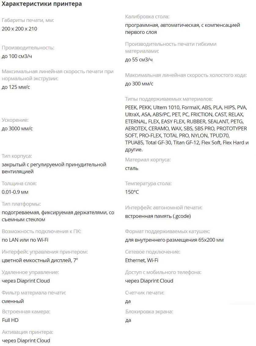

Технические характеристики
Обзор 3D-принтера Hercules G2
Обзор 3D-принтера Hercules G2Обзор 3D-принтера Hercules G2
Цена — 219 000 рублей (цена указана на момент выхода обзора, актуальную цену уточняйте в карточке принтера на сайте)

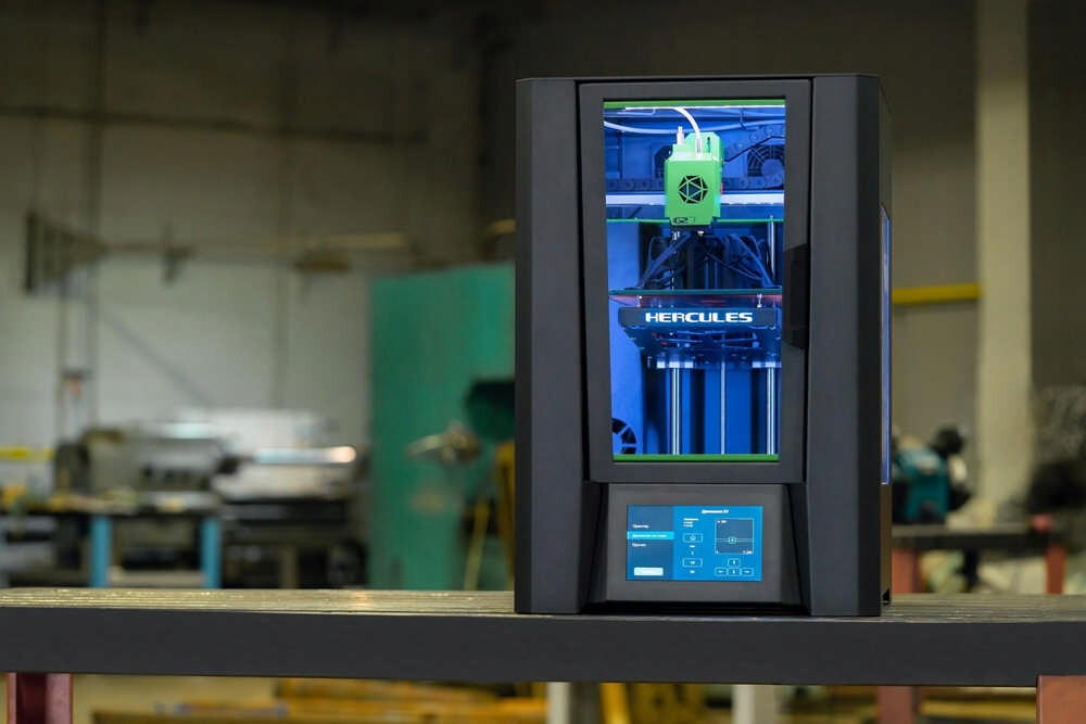

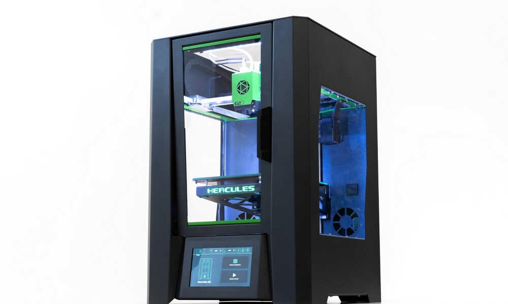

Дизайн и интерфейс

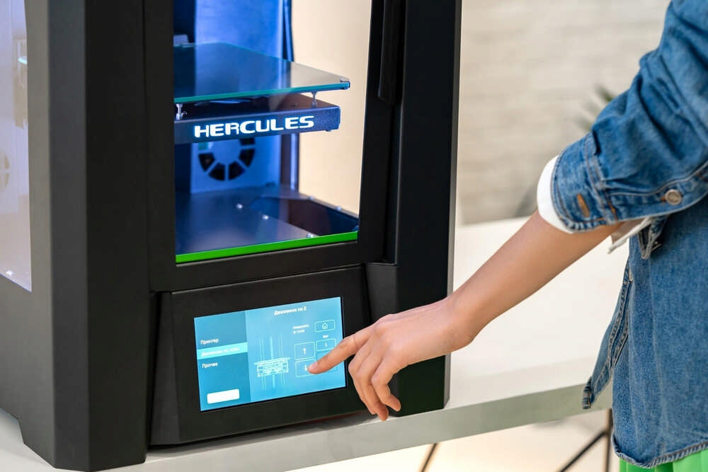

При разработке дизайна Hercules G2 специалисты обращались к стилистике европейских моделей производства Raise и Ultimaker.
Многофункциональный сенсорный дисплей с диагональю 7” защищен от случайного вмешательства посторонних лиц функцией блокировки.

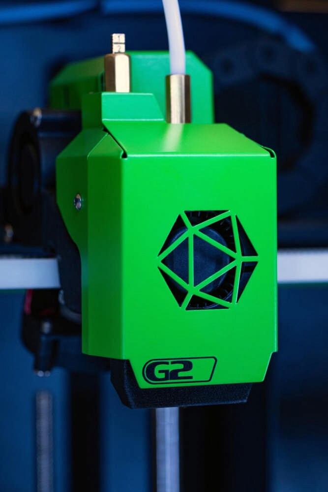

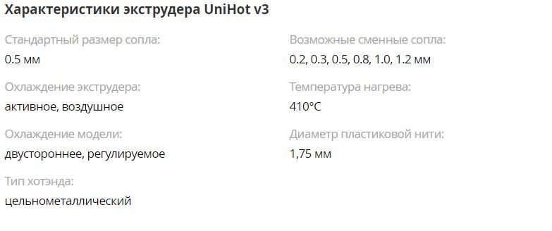

Обзор 3D-принтера Hercules G2Цельнометаллический хотэнд одинаково качественно печатает как PLA, так и прочными композитами: Ultem, ABS, PEEK и другими.

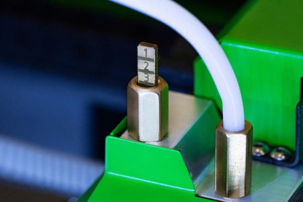

Для облегчения выбора прижима принтер оснащен возможностью регулировки прижимного механизма. Руководство пользователя предлагает подробную информацию для настройки прибора в соответствии с применяемыми расходными материалами.
В холодной зоне Hercules G2 установлен датчик, отвечающий за контроль температуры, в случае перегрева работа останавливается и дисплей сигнализирует об ошибке. Опция важна при работе с чувствительными к перегреву материалами.

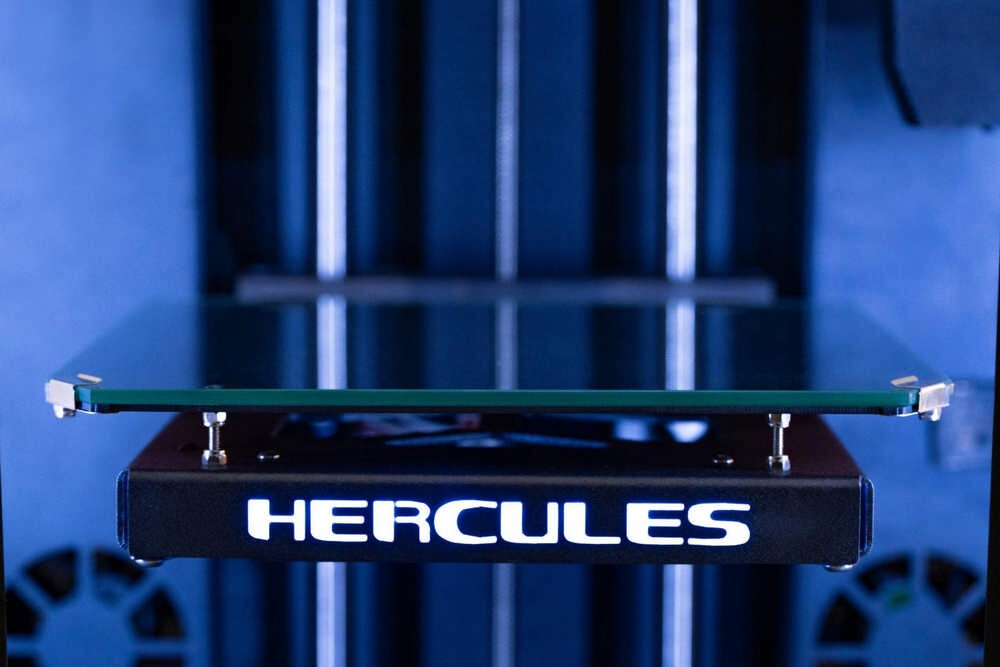

Калибровка рабочей поверхности происходит в автоматическом режиме: экструдер измеряет расстояние до поверхности платформы в заданных точках, принтер корректирует отклонения изменением программы печати.

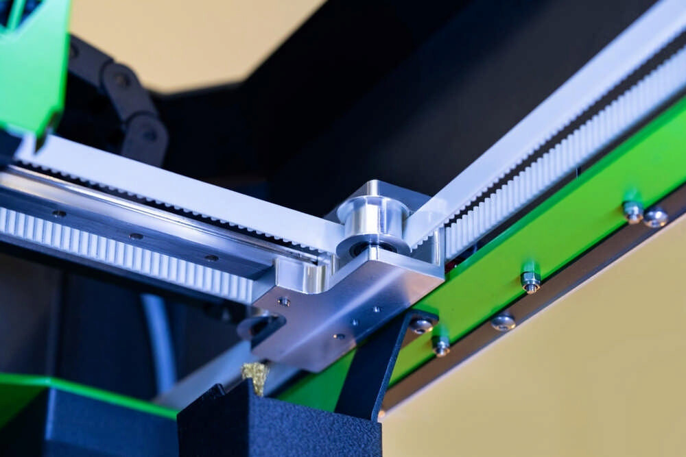

Направляющие XY — рельсовые HIWIN, толщиной 12 мм, у Z оси — валы толщиной 16 мм.
Они отлично выдерживают нагрузку. Рабочая поверхность неподвижна, что способствует точной печати. Точность позиционирования — 1,25 мкм.

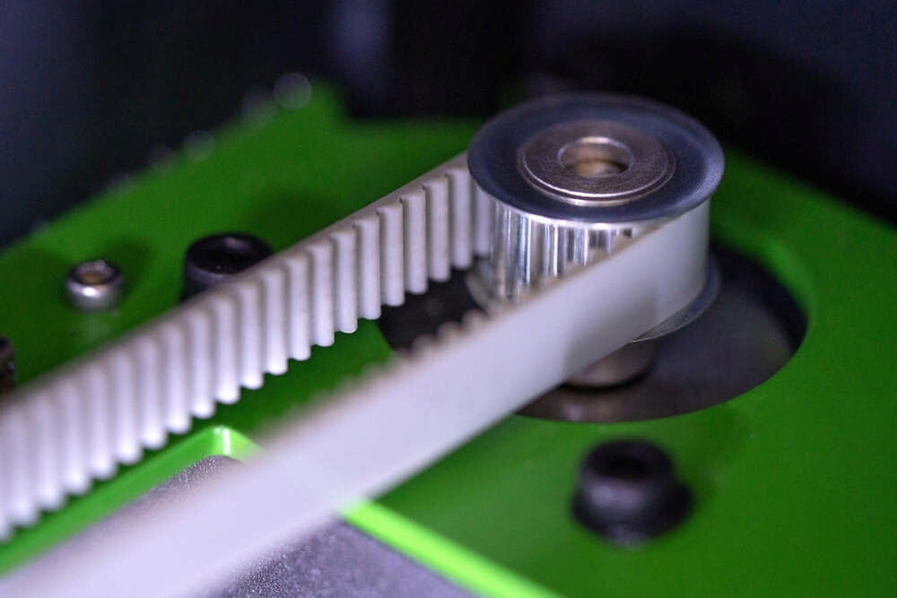

Тип передачи XY — H-BOT с армированным зубчатым ремнем толщиной 10 мм типа HDT3M. Ремни такого типа не растягиваются, не создают вибраций и способствуют высокой скорости передвижения хотэнда. Тип передачи по оси Z — трапецеидальный винт с шагом 8 мм.
Конструкция повышенной жесткости способствует устойчивости прибора, которая помогает достичь высокой точности 3D-печати.

Экструдер разогревается до 410°С и защищен от засорений фильтром, установленным в зоне заправки пластиковой нити. Фильтр убирает загрязнения, которые могут находиться на пластике.

Покрытие рабочей поверхности производят с использованием технологии анодирования, так как краска не выдерживает воздействия высоких температур. В комплекте поставки принтера — запасное быстросъемное стекло.

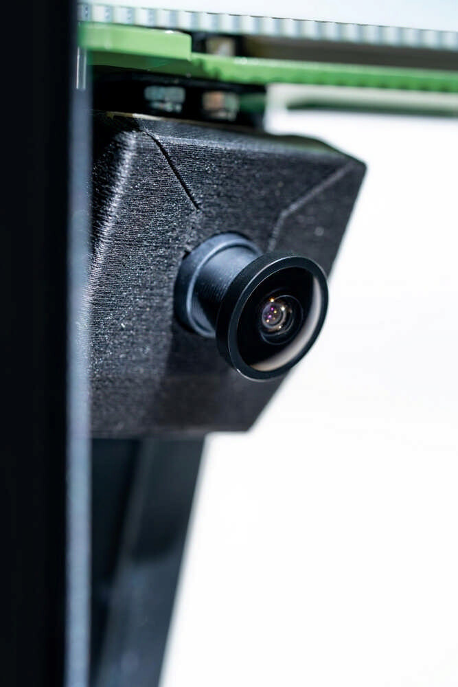

Работу принтера можно контролировать удаленно, для этого на устройстве размещена встроенная камера. Во избежание увеличенной нагрузки на сервер изображения поступают не сплошным потоком, а в виде кадров с высоким разрешением.

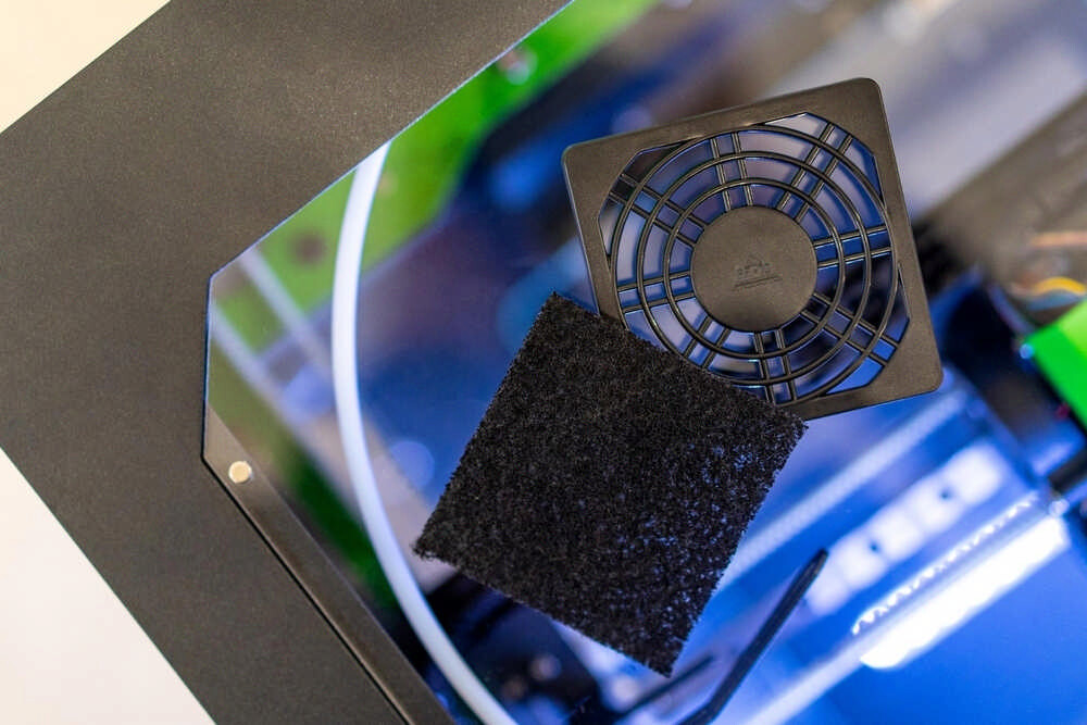

На тыльной стороне прибора размещен угольный фильтр выходящего воздуха, он задерживает испарения некоторых материалов.

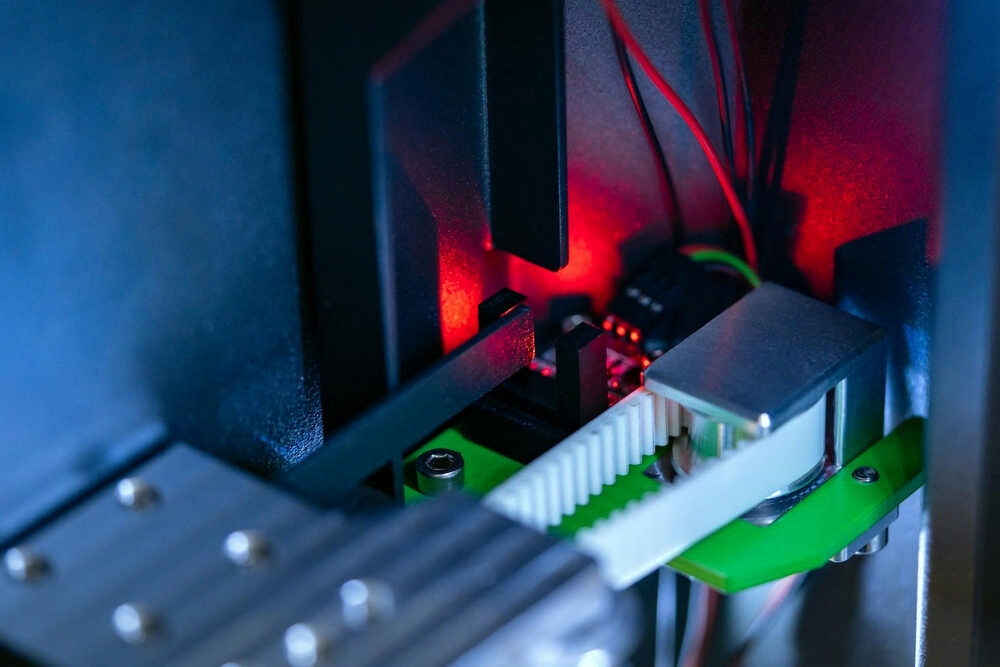

Обзор 3D-принтера Hercules G2Оси XY оснащены шаговыми двигателями Nema 23, для точного и быстрого перемещения печатающей головки.

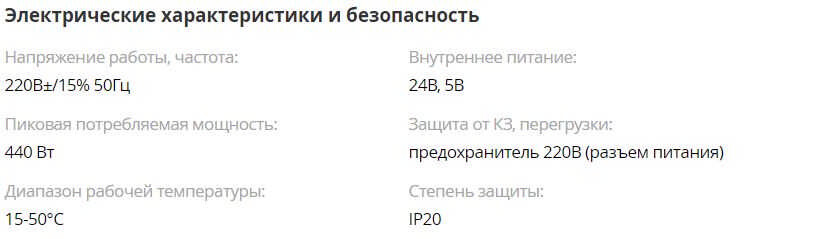

Питание Hercules G2 осуществляется через несколько источников:
  • 220 В — для нагревателя платформы;
  • 24 В — для работы принтера.
Снижение тока потребления увеличивает ресурс некоторых деталей, например кулеров.

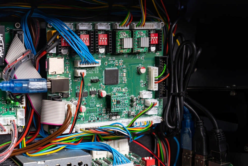

Управляющая плата принтера работает на основе оригинального Raspberry. Сенсорный дисплей имеет высокое разрешение. Все это делает настройку и управление принтером более удобными и быстрыми.
Hercules G2 работает тихо, благодаря специально подобранным драйверам.
Устройство укомплектовано фирменной платой Hercules Control Board, разработанной в 2018 при создании модели Hercules Strong Duo.

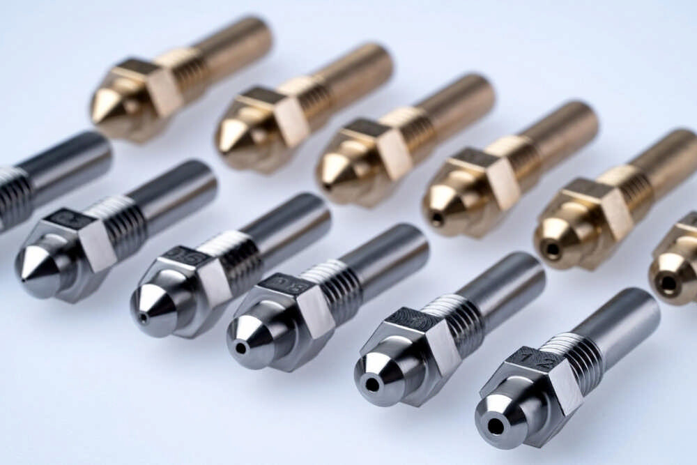

  • Сменные сопла;

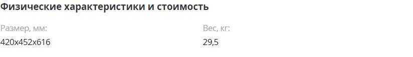

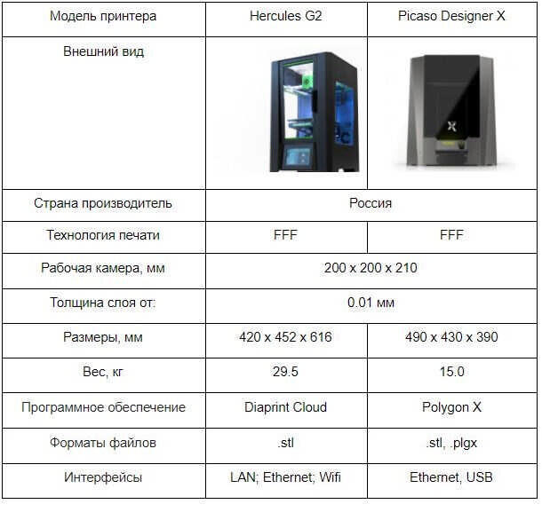

Сравнение с конкурентом
Сравним характеристики аналогичных приборов двух российских производителей: Hercules G2 и Picaso 3D Designer X.
Цена Picaso 3D Designer X несколько ниже — 140 тыс.р., против 219 тыс. за Hercules G2, на момент публикации. Текущие цены можно узнать по ссылкам.
Оба принтера имеют сильные и слабые стороны. Вес Hercules G2 выше, чем у аналога. Это затрудняет его перемещение, но придает устойчивости к вибрации.
Фирменное ПО Hercules очень интересно своими функциями, но и у Picaso 3D есть свое фирменное ПО — для сравнения функциональности, а особенно удобства программ, потребуется поработать с обеими, или ждать отзывов пользователей.
Системы оповещений есть также у обоих моделей.
Интересное нововведение G2 — система очистки филамента.
Оба устройства российского производства, что делает доступным и удобным сервис и исполнение гарантийных обязательств производителем.
Сложно порекомендовать один из этих принтеров, они оба хороши. Designer X и Hercules G2 обеспечивают высокую надежность и качество печати. В выборе устройства стоит ориентироваться на личные предпочтения пользователя и стоящие перед ним задачи, ему придется изучить все отличия и прикинуть — какие из них важнее.

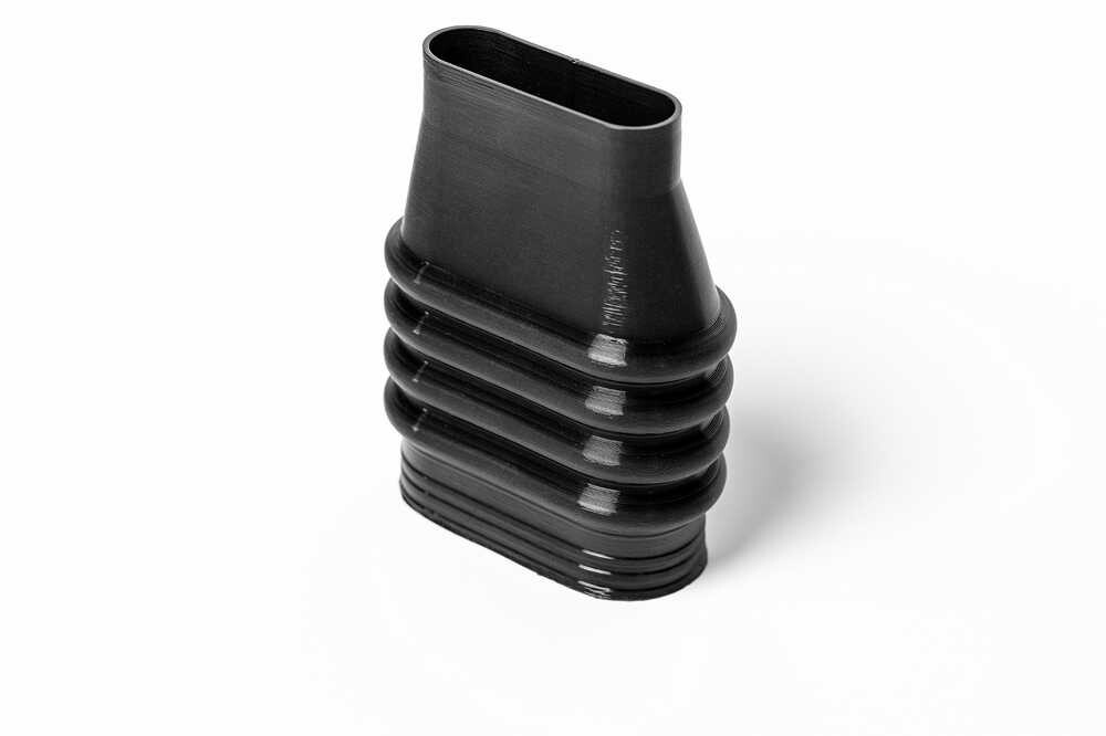

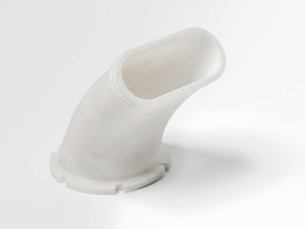

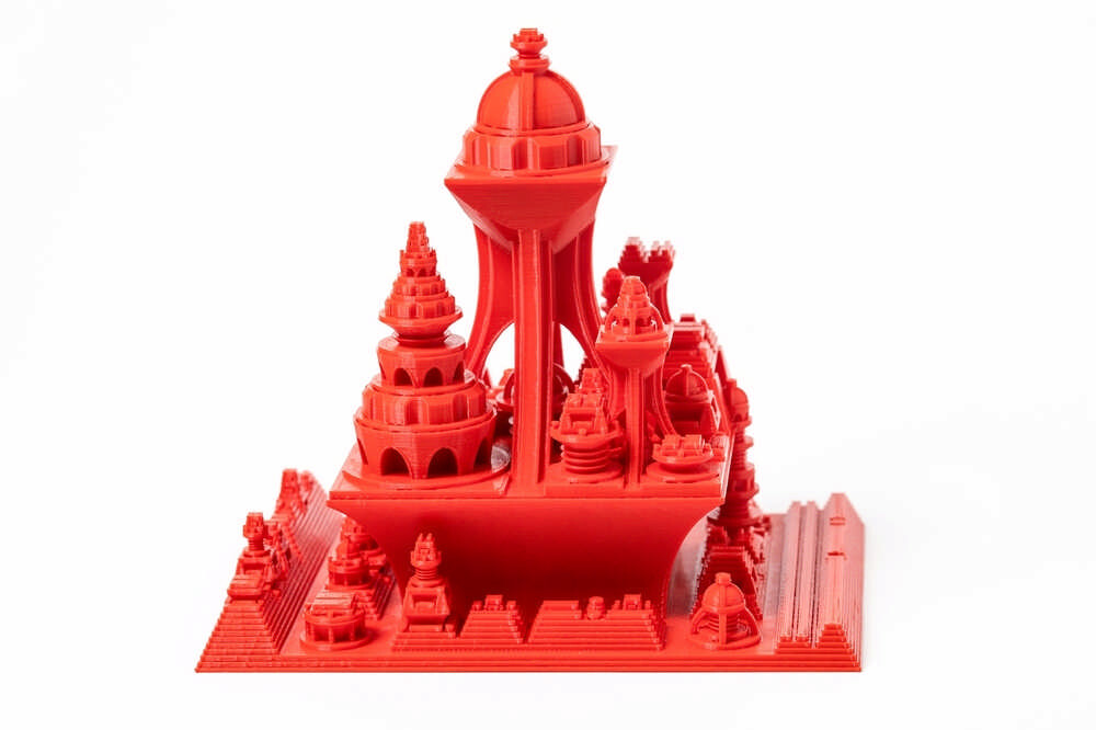

Примеры печати Hercules G2 с использованием разных видов материалов

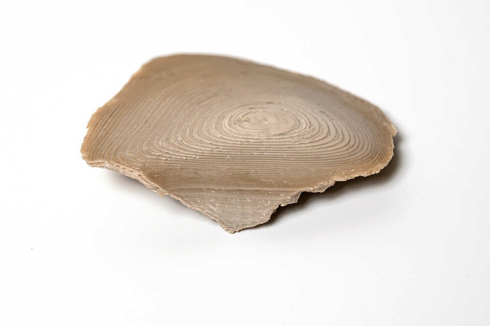

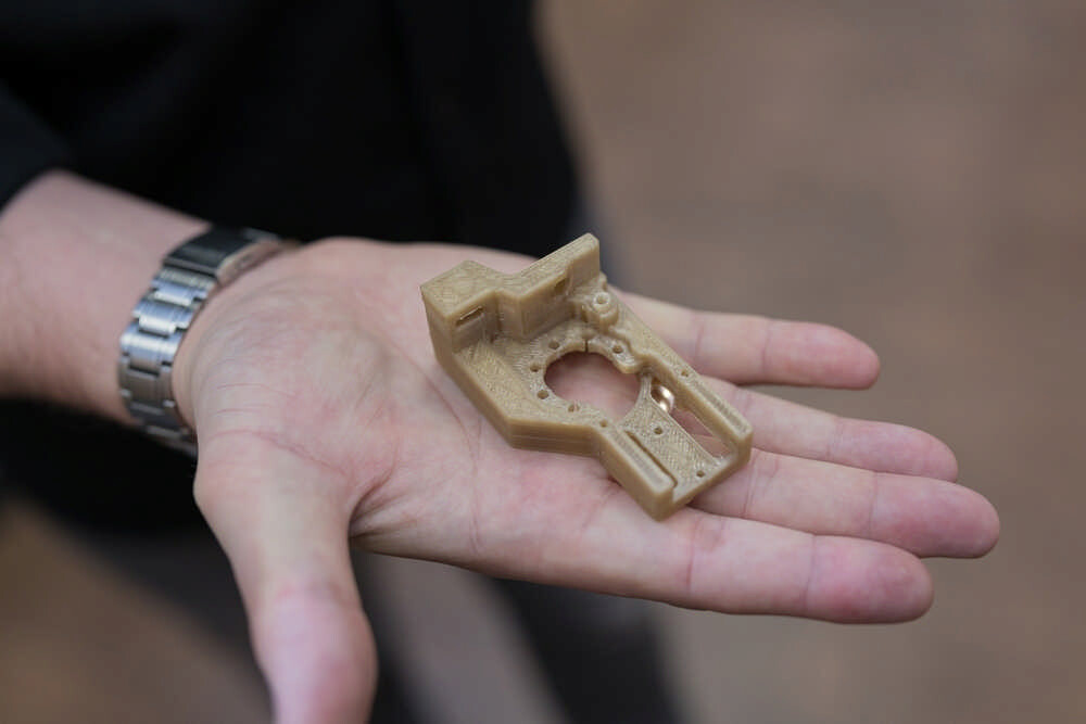

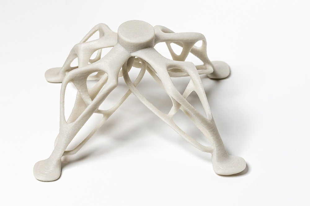

Изделие в виде древесного среза, материал — PEEK.

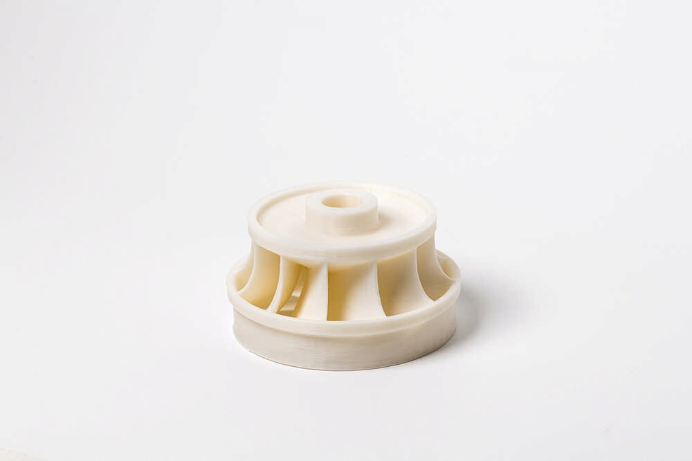

Обзор 3D-принтера Hercules G2Материал детали — Clotho-PA.
Деталь изготовлена из Clotho-ABS.

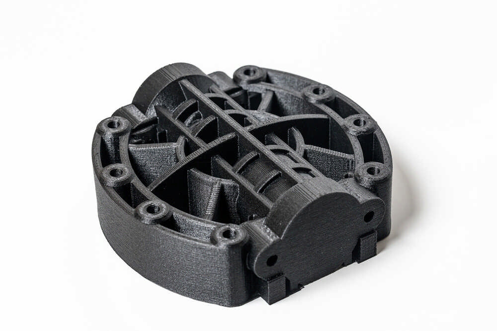

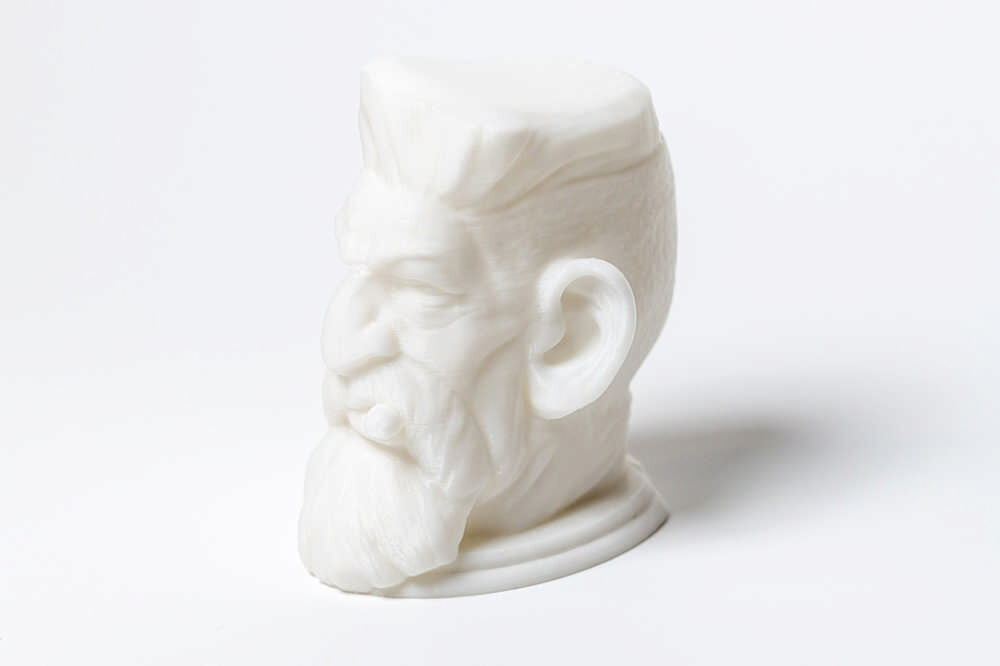

Голова напечатана новым видом пластика ESUN-PLA+. По словам производителя, материал в десять раз прочнее PLA, но тяжелее в обработке, а также слабее растворяется дихлорметаном.

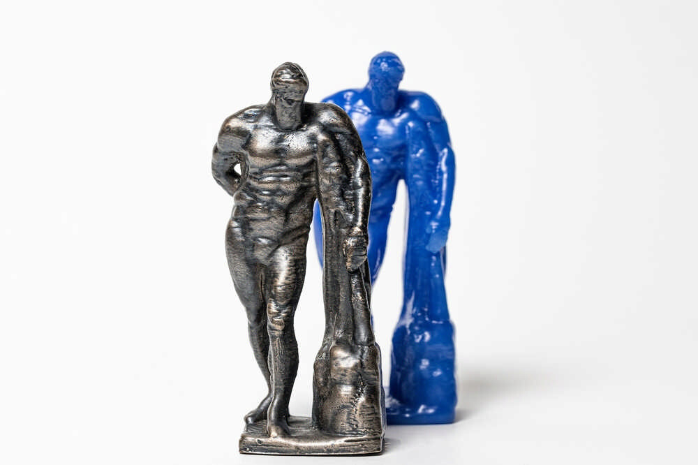

Материал изделий — воск WAX.
Обзор 3D-принтера Hercules G2Изделие из пластика Formax.
Обзор 3D-принтера Hercules G2Композиция напечатана пластиком PEC-PLA.
Обзор 3D-принтера Hercules G2Модель из пластика REC-EasyFlex.
Деталь изготовлена из пластика SEM-ABSMax.
