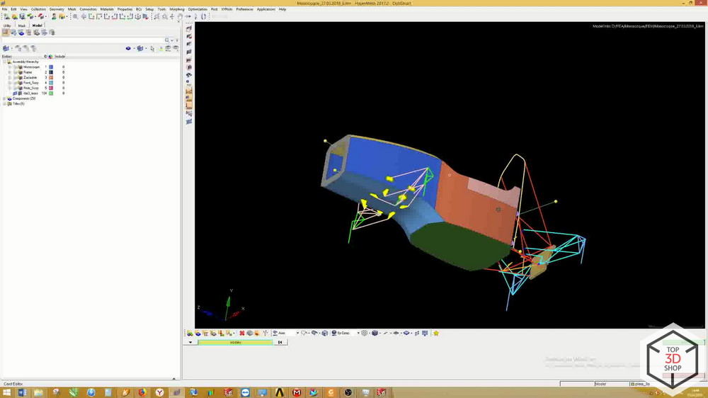

Много расчетов проводим в программе HyperMesh, в основном — по композитным конструкциям.

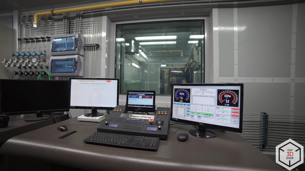

У нас есть продувочный стенд, рядом — лаборатория топливных установок.
Изготовление гоночного болида на 3D-принтерах и ЧПУ-станках. Студенты, гонки и цифровое производство в РФ
На продувочном стенде мы продуваем элементы впускных систем, измеряем сопротивление, совершенствуем их. На топливных стендах сотрудники испытывают новые топливные системы.
Вот продувочный стенд. Здесь мы видим головку блока цилиндров.
