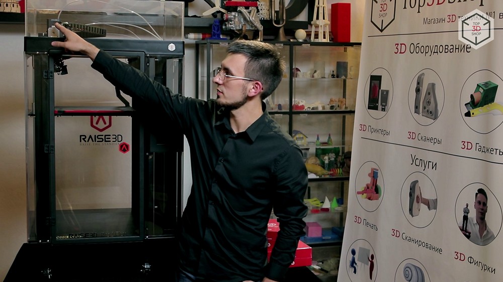

Из важных особенностей новинки: принтер поддерживает печать одновременно двумя материалами, что позволяет, например, печатать поддержки водорастворимым пластиком или печатать двумя цветами. Главное, разумеется, это область печати: 305х305х600 мм, что на 30 см выше, чем у Pro. При печати сразу двумя материалами рабочая область немного уменьшается, до 280х305х600 мм, что связано с устройством экструдера. Высота принтера более метра, компактным его не назовешь.

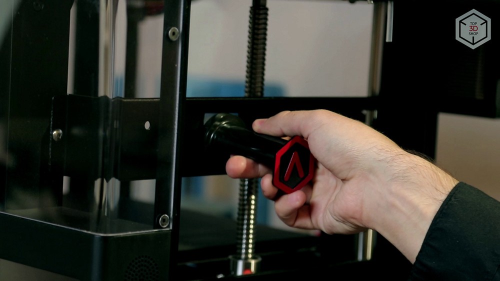

Принтер поставляется в большой картонной коробке, внутри все проложено пенопластом, все подвижные части закреплены пластиковыми креплениями и стяжками. В комплекте: набор шестигранных ключей, шпатель, защитные перчатки и пластик для печати.

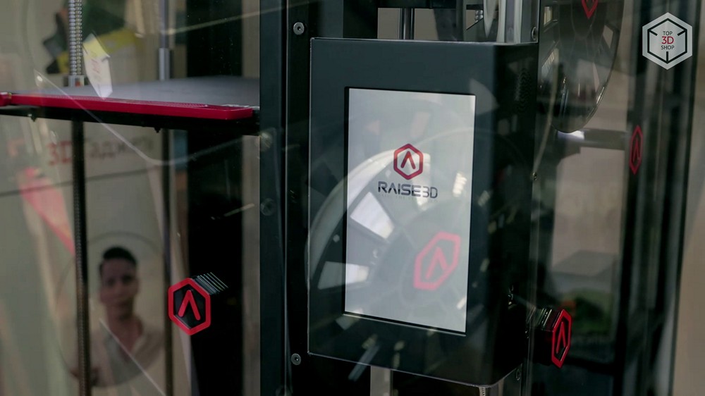

Большой семидюймовый сенсорный экран принтера с разрешением 1024х600.
