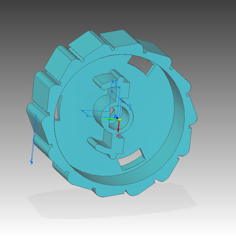

Конечно же одним из первых стал проект по модернизации принтера: круговой обдув. Было распечатано 5 моделей и на остатках прозрачного PETG он был создан:

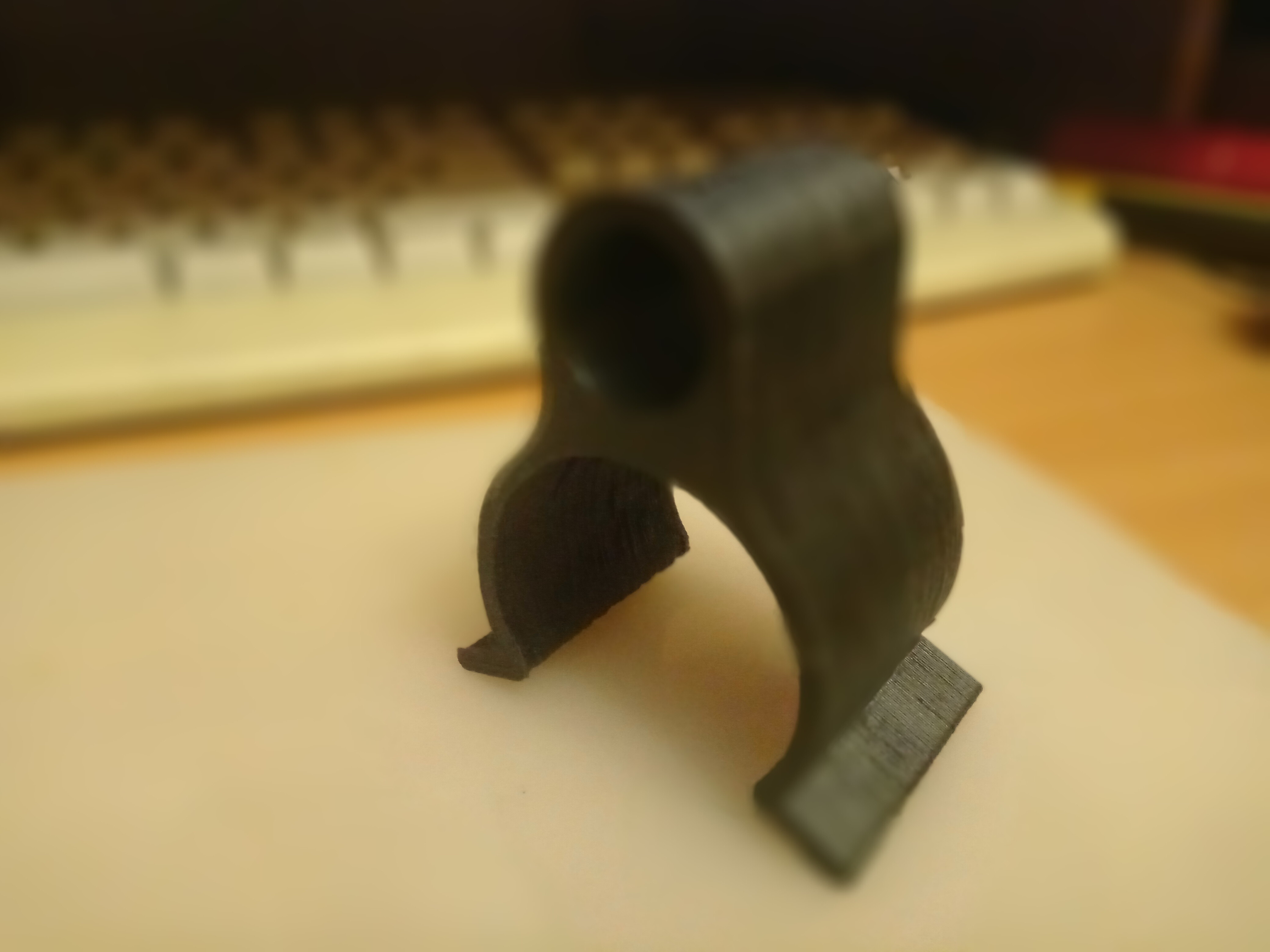

Засоры канализации на кухне возникали в основном в гофре, соединяющей колено и отводящую трубу. Да, правильно будет поставить гладкую, но проблематично. Причина засоров крылась в том, что гофра провисала и в этом месте происходило скопление отложений, которые провисание еще и усугубляли. Временное решение с привязыванием к ней отрезка алюминиевой трубки решало проблему до первого доставания запасов бытовой химии, затем смещение и вновь провисание… Несколько замеров рулеткой и штангенциркулем, 3 часа на отрисовку клипсы с распечаткой и примеркой, и проблема решена:

Печатал слоем 0,2 мм 80 мм.сек. Четыре клипсы не позволяют изгибаться трубе, а вынимание и укладывание хозяйственных принадлежностей больше не смещает трубу.
