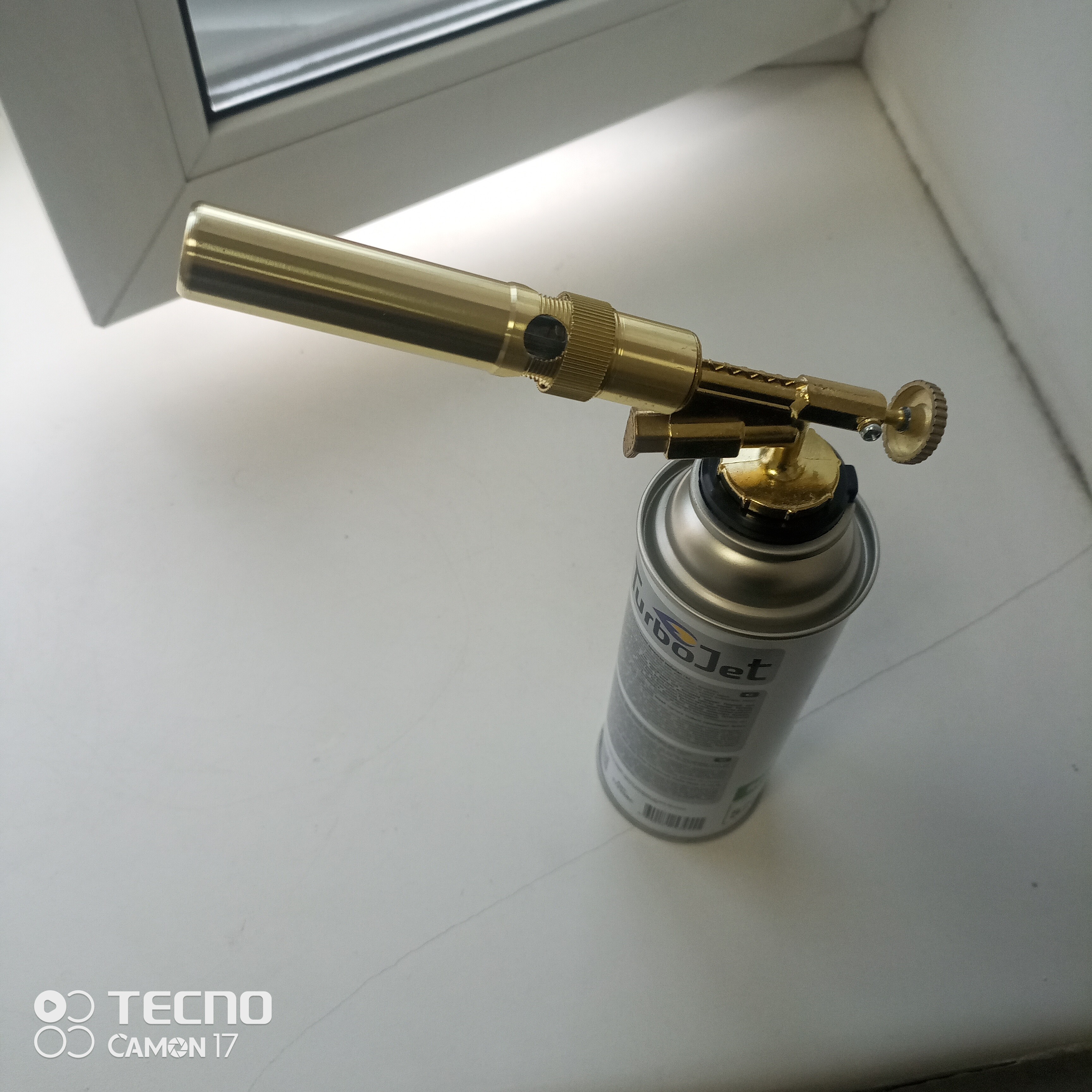

Прочистил пробку, как и советовали с помощью горелки.

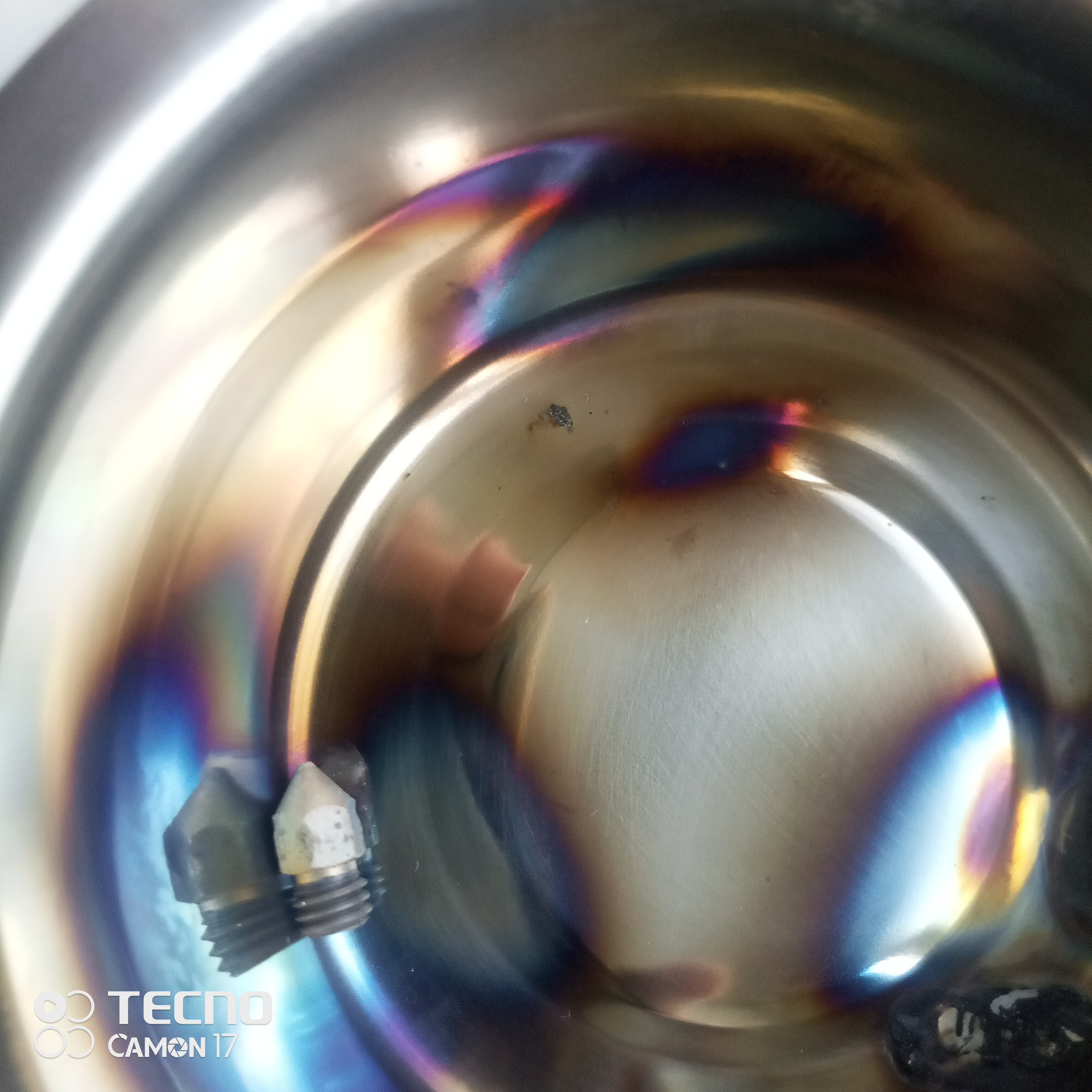

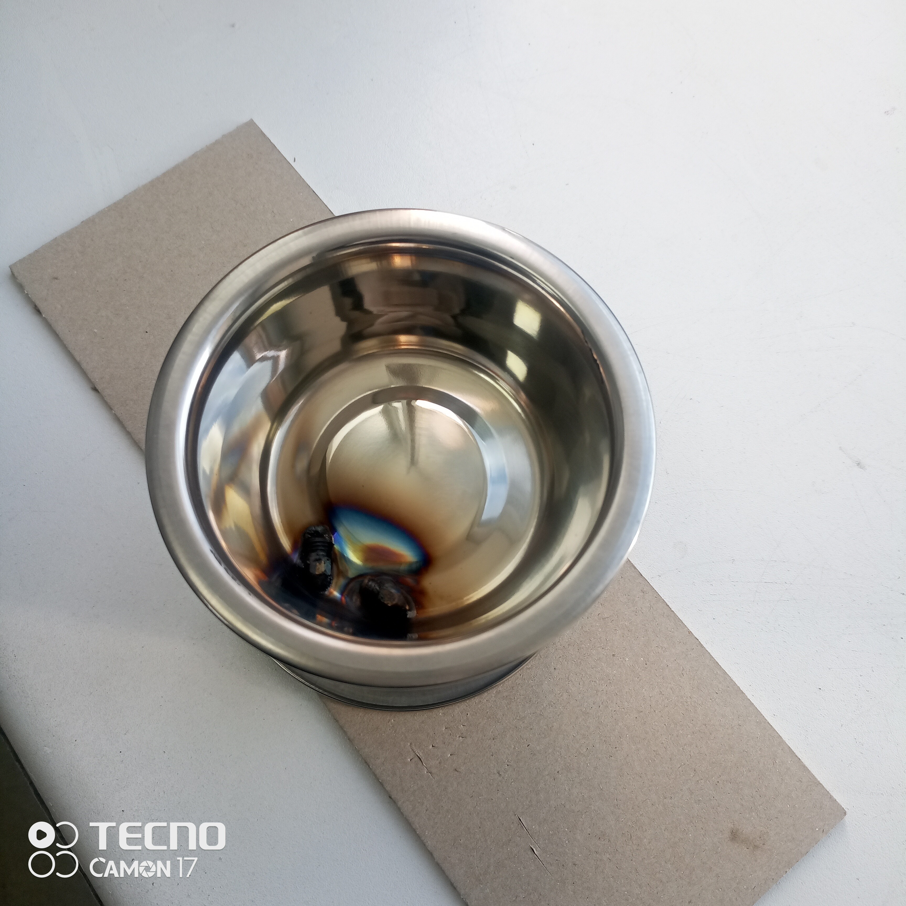

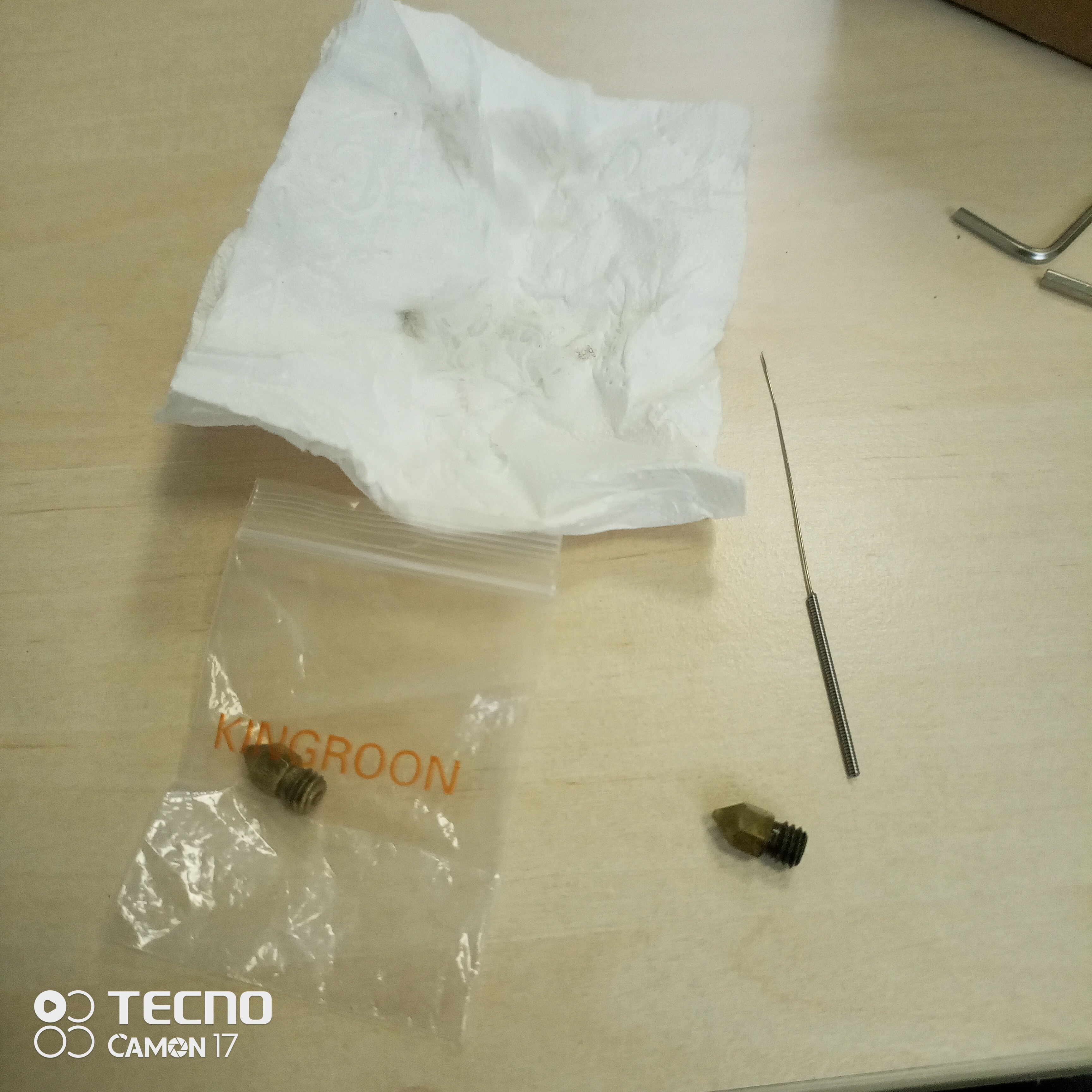

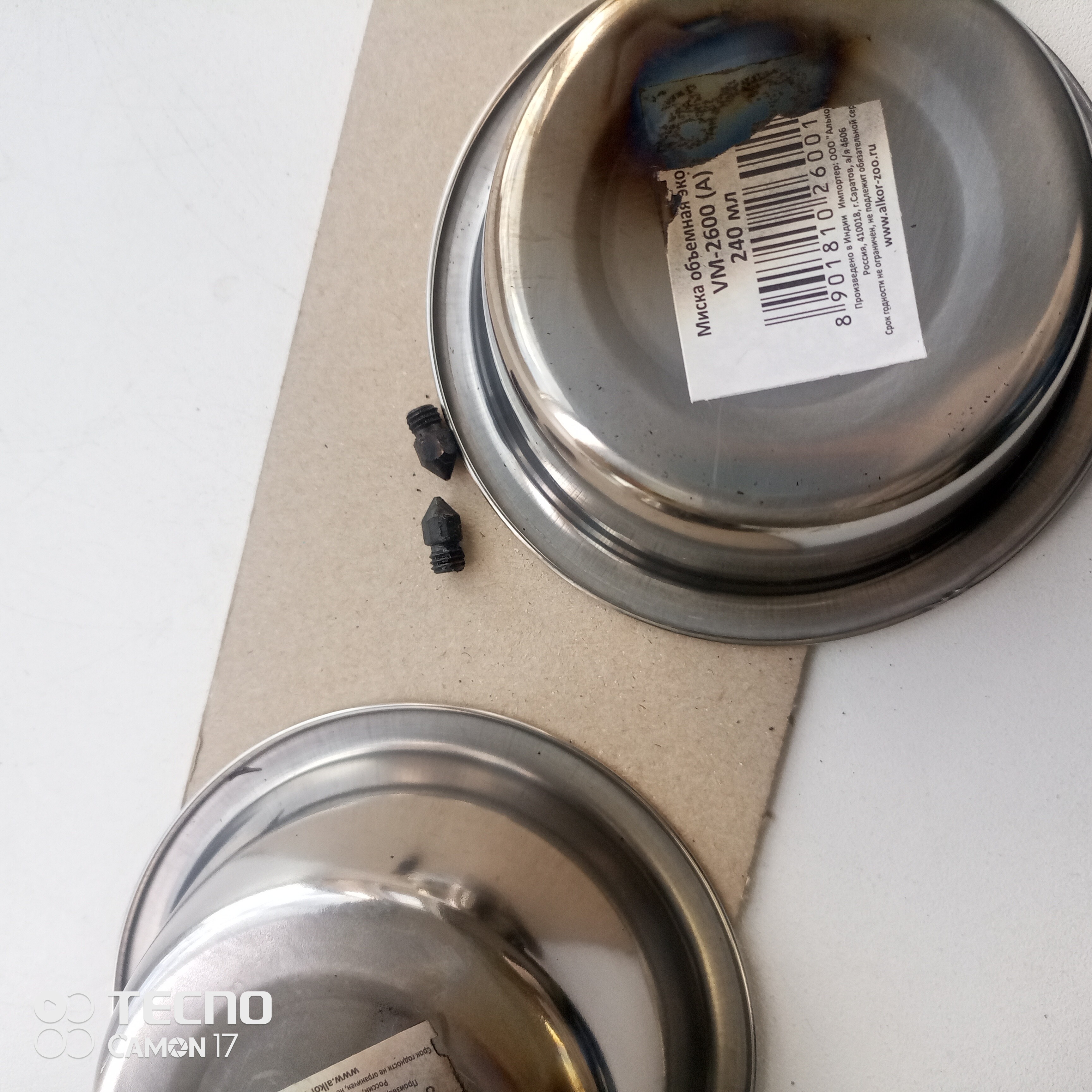

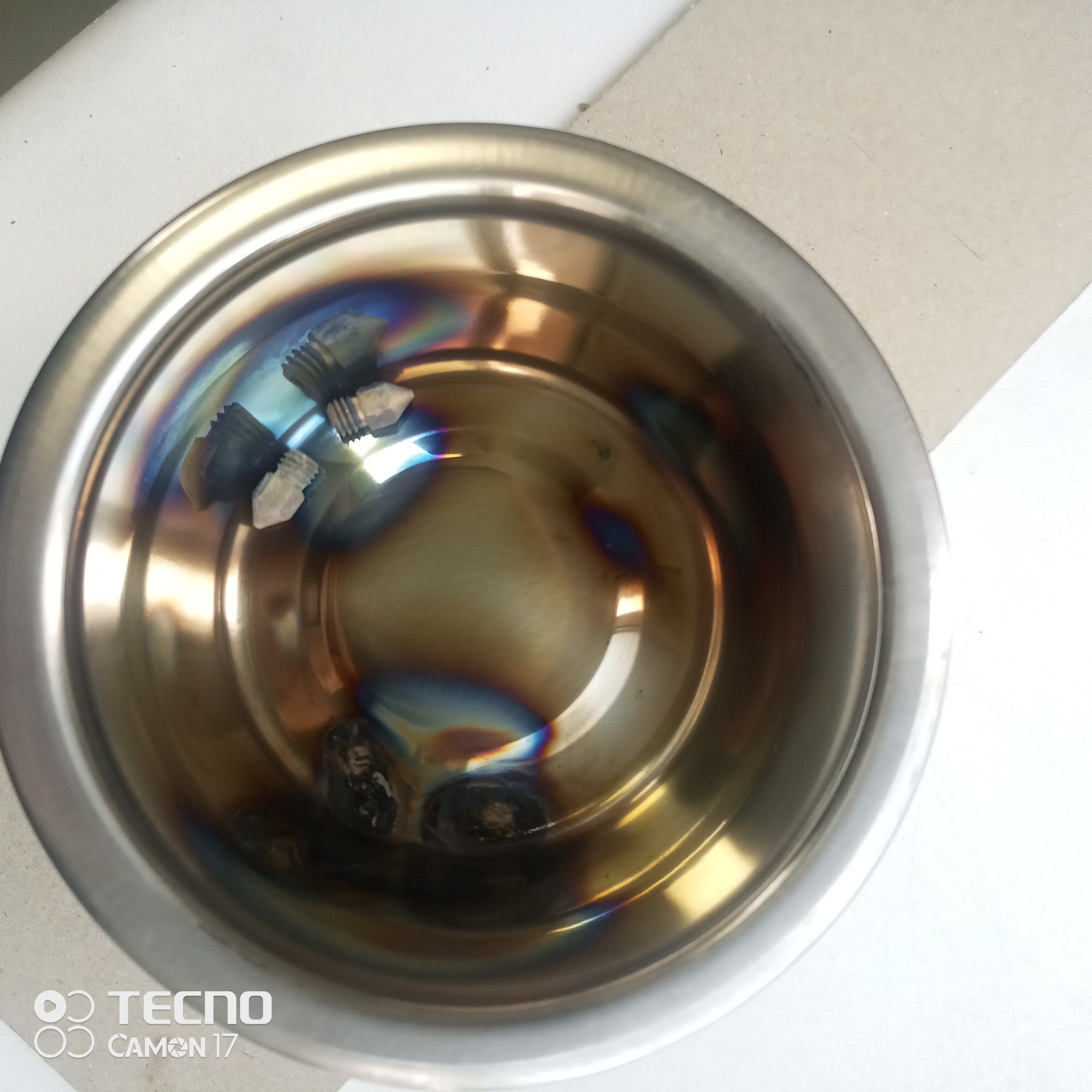

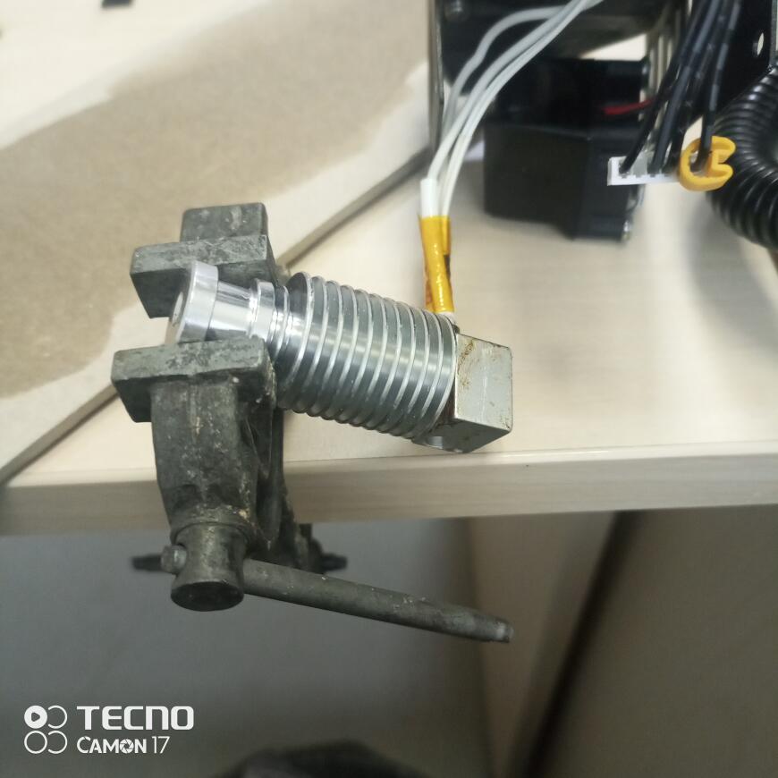

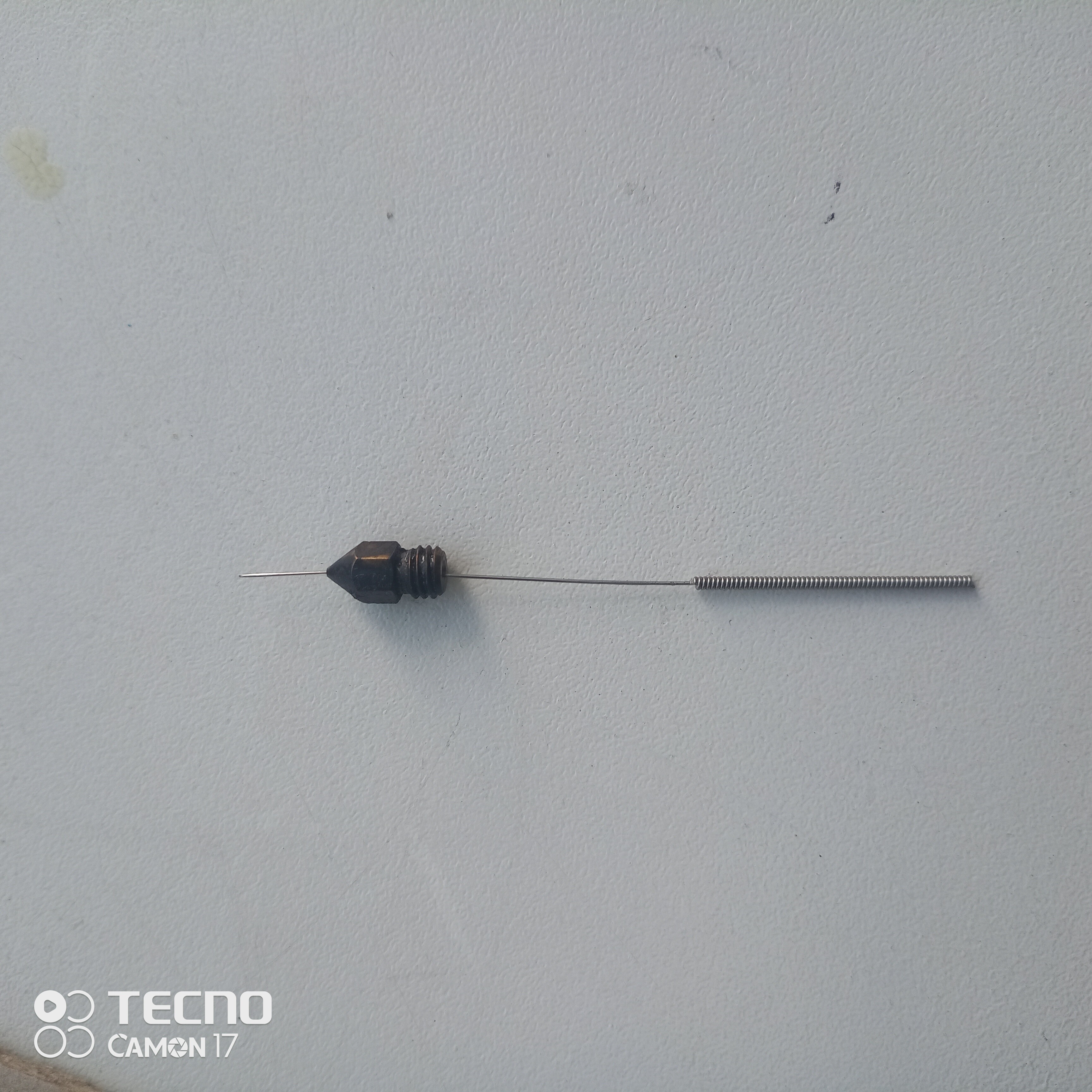

Также почистил два сопла забитых, сначала нагрел чтоб пластик выгорел, второй раз уже нагрел сопло чтоб сгорел нагара сажа, во время второго нагрева сопло прям делает и набирает кислород (сажа сгорает), после очищал окисляется зелёные ( они легко стараются).
С пробкой быстро проблеиу решил сначало подогрел радиатор и пластик в нём подсох и потом металлическим прутков протолкнул ( сразу выпрыгнул) , даже пластиковый носок не вытаскивал.

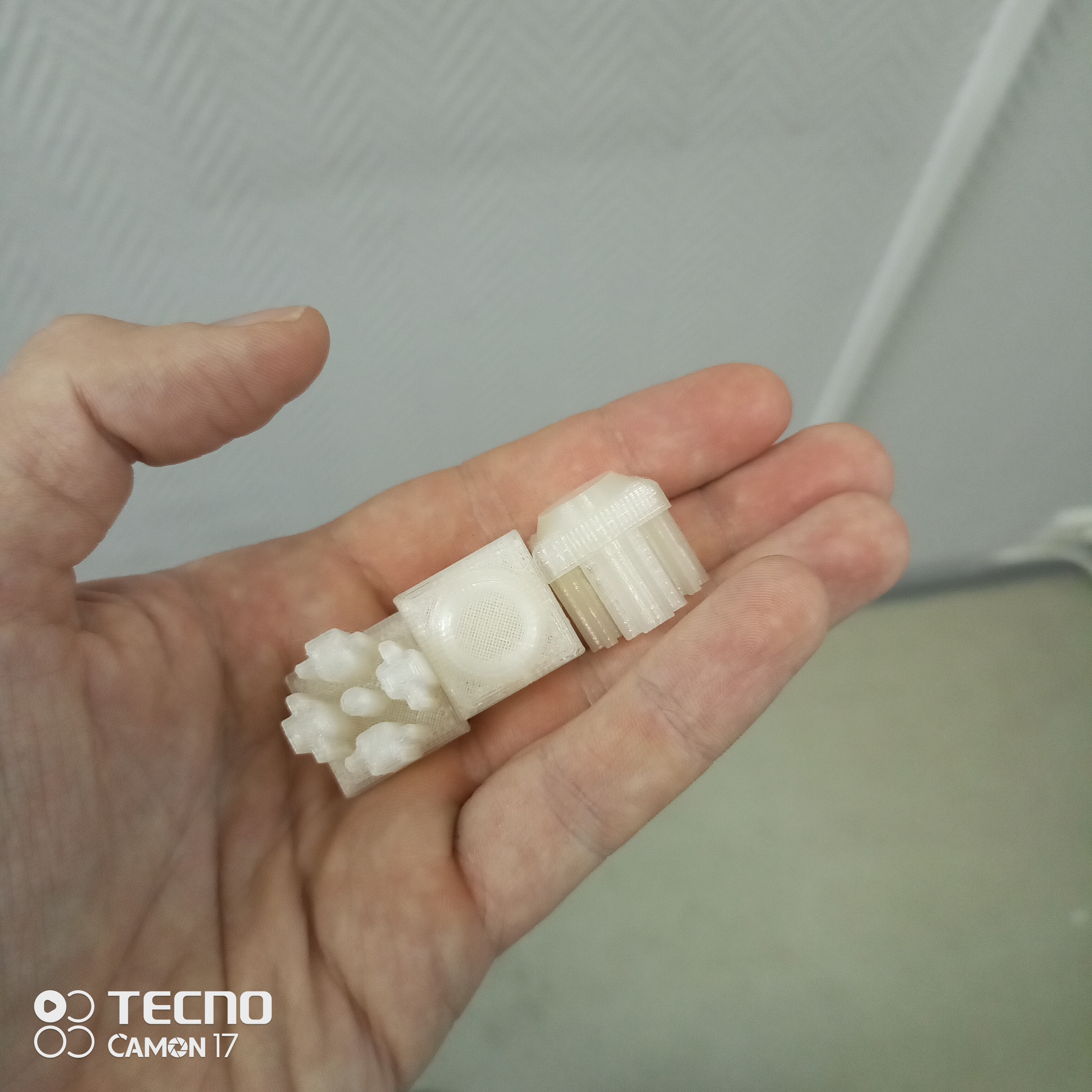

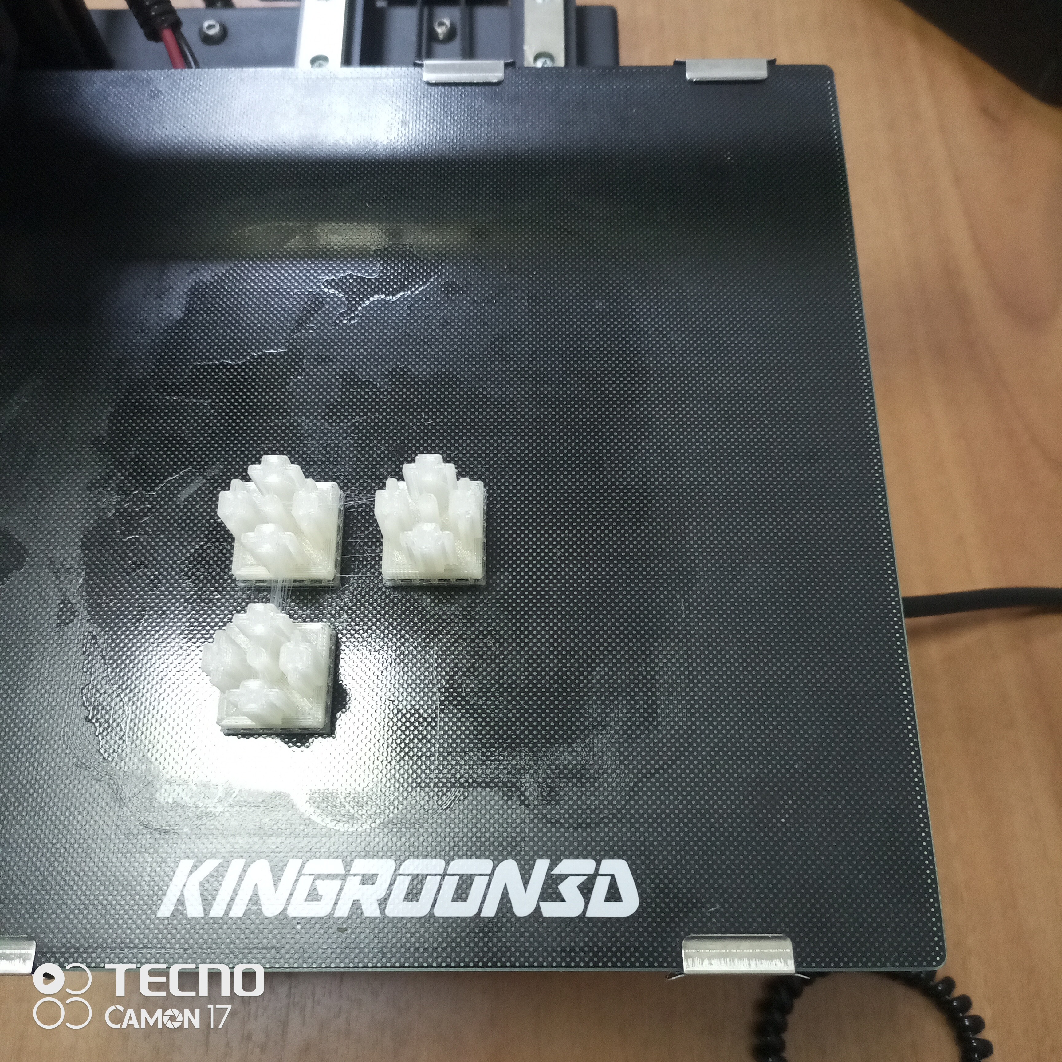

После распечатал распечатал заглушки на профиль 2020 ( модель в бесплатных моделях)
Качество особо не испортилось в общем для меня норм
