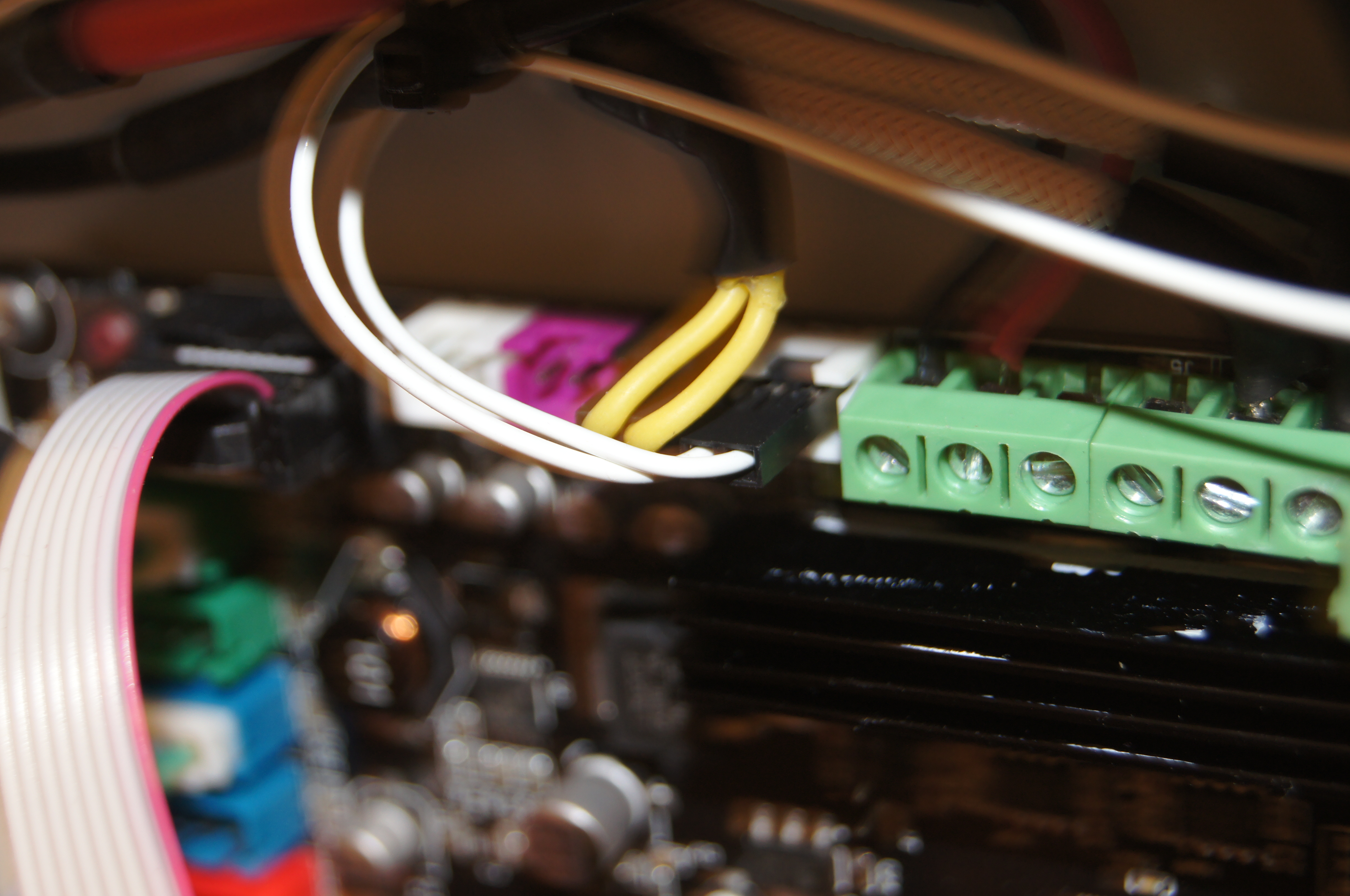

Продолжаем ремонтировать принтеры, сегодня на повестке дня очень близкий и знакомый мне принтер Ultimaker Plastmaska edition, собственно от коллеги по цеху Plastmaska. Принтер собран по его чертежам. Плату клиент установил mks s-base 32 бита + tft сенсорный дисплей. С настройкой данной платы а так же проводкой и возникли сложности.
Разъемы
Одна из жалоб клиента - была на то, что принтер не видит концевики. Причина оказалась банальной, вместо разъемов HB-03 и HB-02 были использованы разъемы BLS.
Ремонтируем принтер с Tiger. Ultimaker Plastmaska edition / Ультумбочка
Из за этого контакт был не идеальным и часто отваливался. Просто переобжали провода концевых выключателей и термисторов на подходящие разъемы.

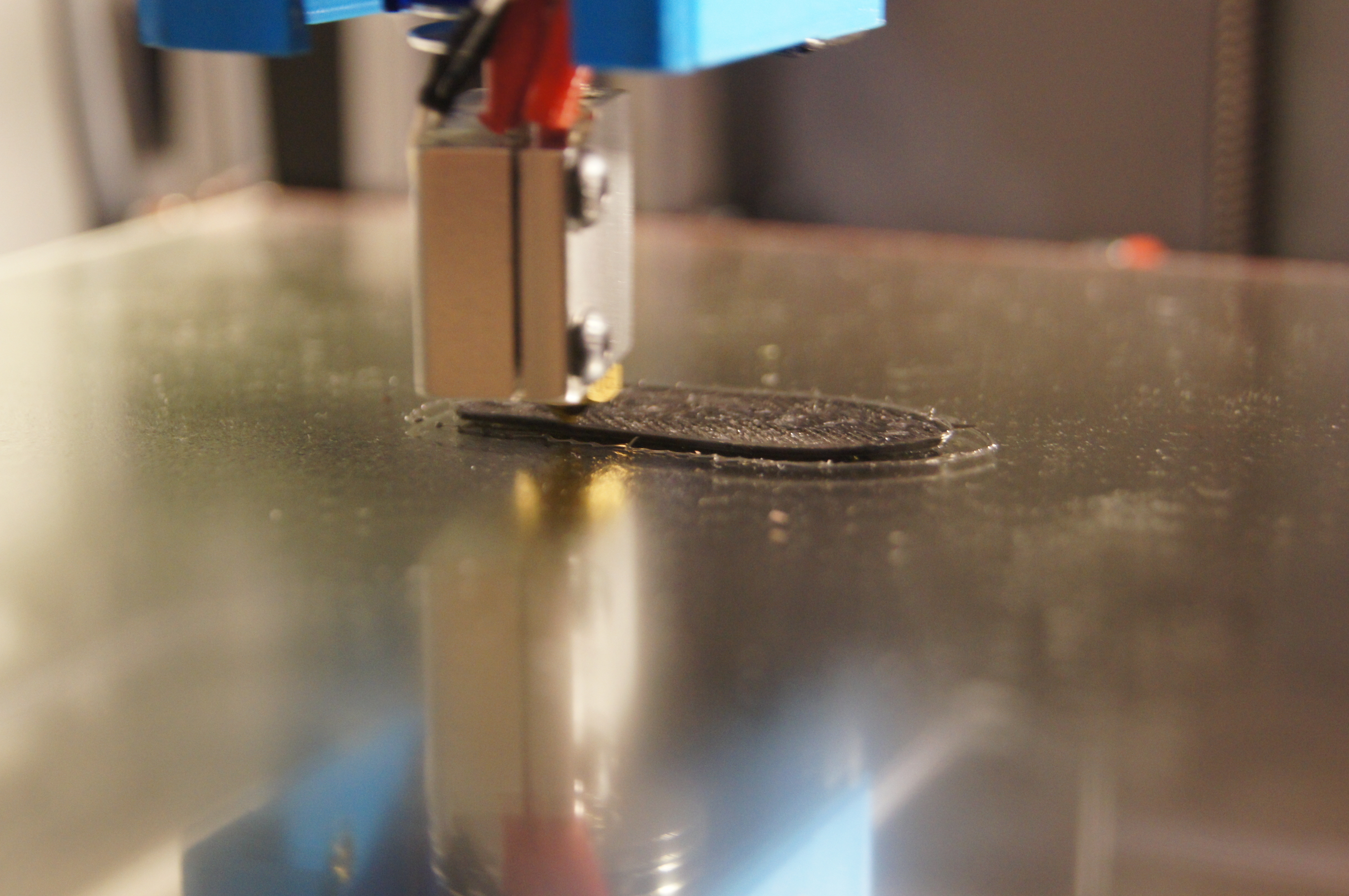

Печать и итоги.
Что бы сфотографировать процесс печати пришлось временно снять обдув модели, иначе там вообще не видно что печатается и прилип ли пластик. (к стати еще один минус такого обдува).
Из за печати без обдува соотвственно такие наплывы и получились:
По итогу - все оговоренные с клиентом работы были выполнены, принтер печатает. Позже выяснилось, что сбоил мотор экструдера, клиент в дальнейшем его самостоятельно поменял. Касаемо настройки принтера на mks sbase - прошивка просто конфигурируется и сохраняется на флешку, здесь каких то принципиальных моментов небыло. Для настройки можно воспользоваться статьей: Smoothieware. Настройка.
