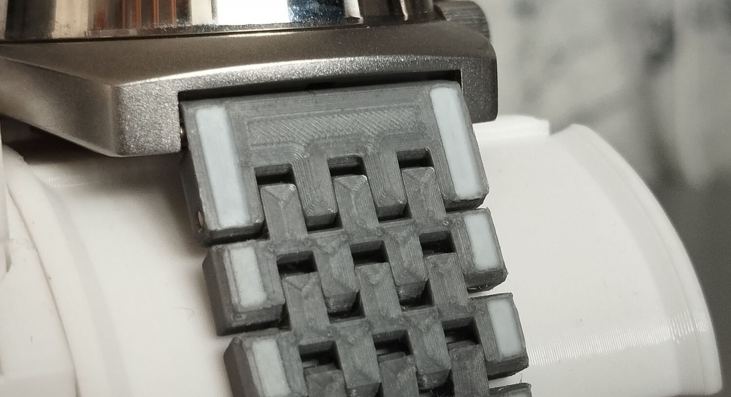

В прошлых своих статьях, https://3dtoday.ru/blogs/theloock/snova-o-mnogocvetnoi-pecati и https://3dtoday.ru/blogs/theloock/cvetnaya-pecat-opyat , я рассказывал и показывал то, как можно получить такую печать:
В этой статье я расскажу и покажу как получить такую печать:

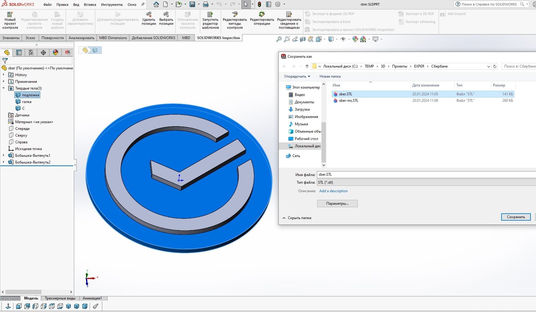

Возьмем известный всем в РФ логотип Сбербанка и создадим его модель в Солидворксе:
Модель состоит из 3-х твердых тел: первое тело - подложка, второе и третье тело - логотип Сбера. Подложка имеет высоту 1 мм, логотип также имеет высоту 1 мм.
Сохраняем подложку в файл sber.STL. Сохраняем логотип в файл sber-ins.STL:

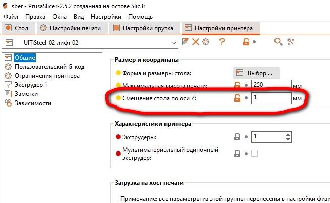

Импортируем в слайсер файл sber.STL и шинкуем его в g-код с тем же именем.
Импортируем в слайсер файл sber-ins.STL и совмещаем его с моделью sber.STL.
После совмещения выключаем видимость модели sber.STL.
Изменяем начальную координату Z, увеличив ее на высоту подложки, т.е. на 1 мм. Я использую ПрюшаСлайсер и у него эта опция находится здесь:
Шинкуем и сохраняем результат в g-код sber-ins.
