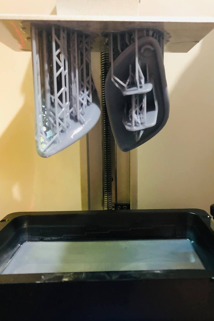

Печатал на Anicubic Photon Mono (у меня их теперь аж целых 2), Sirius не трогал, чтобы результат был одинаковый( на разных принтерах даже на одинаковой смоле модели выходят разных размеров, ибо полимер чувствителен к засветке) из их же смолы: Anicubic Basic Grey. Решение может и не лучшее, но дешёвое.
Самое интересное, что несмотря на усадку полимера изделие с достойно точностью. Наибольшее расхождение по габаритным размерам составило всего 0,5 мм! (с учётом сканирования и китайской смолы)
