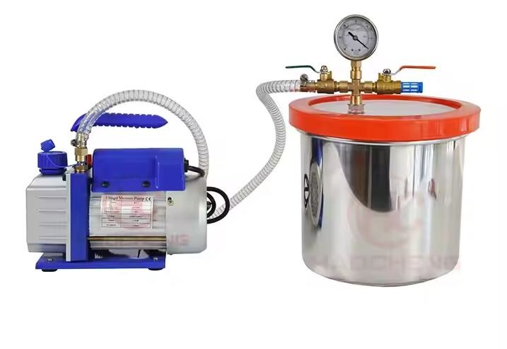

Первый вариант проще и более контролируемый, а еще стоит около 5 тысяч рублей, поэтому использовал его, просто купив кастрюлю с крышкой и насос на алиэкспрессе (спойлер: уже переделал камеру дегазации). Кстати, пока я не знал ничего о дегазации, то думал купить мини электрический насос, готовую какую-то пластиковую камеру и прочее подобное. Если вдруг задумаетесь — не берите их, а берите максимум, что можете позволить и что имеет смысл, потому что откачка последней части воздуха решает. Ну и скорость откачки. Первая моя кастрюля выглядела вот так:

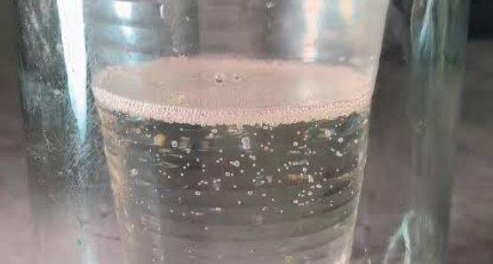

Идея автоматизации родилась из проблемы простой, но очень утомительной. Например, силикон легко дегазируется за 5 минут: я просто откачиваю воздух из камеры, где стоит контейнер с силиконом, и пузыри внутри силикона объединяются в огромные пузыри, а потом лопаются. Это приятно. А вот вонючая (буквально хехе) смола так не делает, она просто скапливается массой мелких пузырей в пену, и чтобы их лопнуть — нужно механическое воздействие, то есть надо трясти контейнер со смолой. Забегая вперед скажу, что эту проблему не решает ни огонь, ни спрей(пену на эпоксидке так убирают), тк пузырей много, а тепло от горелки еще и ускоряет полимеризацию. Типа вот таких, только в жидкой смоле они легко убираются, а в вязкой — нет:

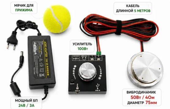

В качестве элемента убеждения я купил вибродинамик и удивился, сколько интересных звуков на 4 часа уже сделали страдающие,😁 особенно понравились топот детей (прям как у них), циганский табор и звук будильника с вибрацией. К моменту, когда динамик приехал ко мне с алиэкспресса (50ватт кстати), я уже успел порамсить с соседями в формате 1 VS 5, где 1 — это я, а остальные — вся лестничная площадка. Видимо это возымело какой-то эффект, и этот пыточный лагерь на время притих, а динамик я так и не стал использовать.

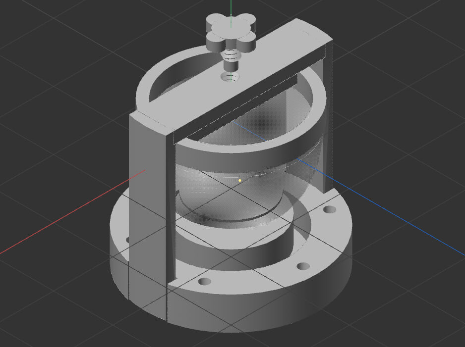

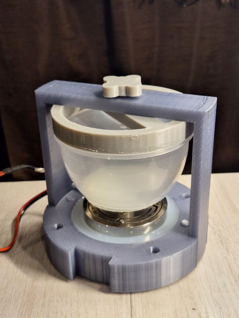

Он меньше вибростола, он круче вибростола, он мощный, он полностью контролируемый. Не пришлось даже ардуину туда пихать, потому что управлять можно полностью звуковым файлом: менять где нужно громкость, делать паузы и прочее. После коротких и очень впечатляющих тестов на воде:

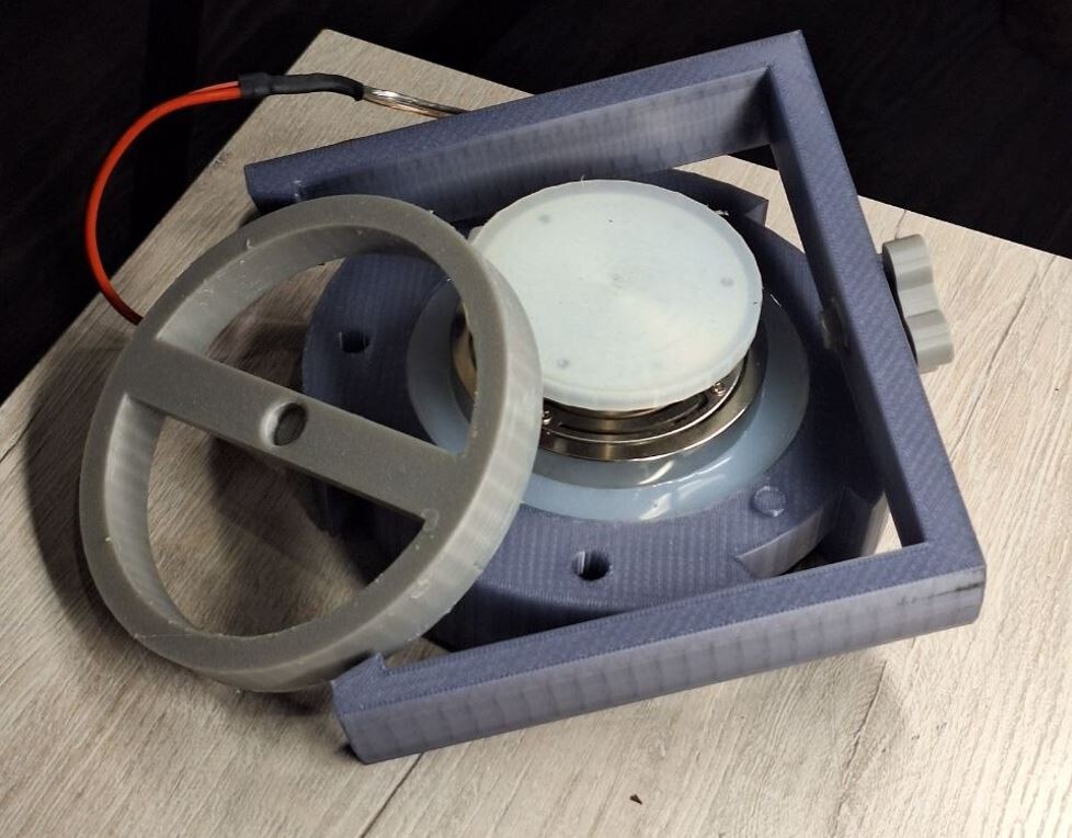

Я спроектировал вот такое ээ.... не знаю как назвать, короче корпус, и пластиковые молды, для отливки силиконовых прокладок. Прокладки нужны, чтобы динамик не уничтожал сам себя об твердый пластиковый корпус, ну и не трещал сильно.

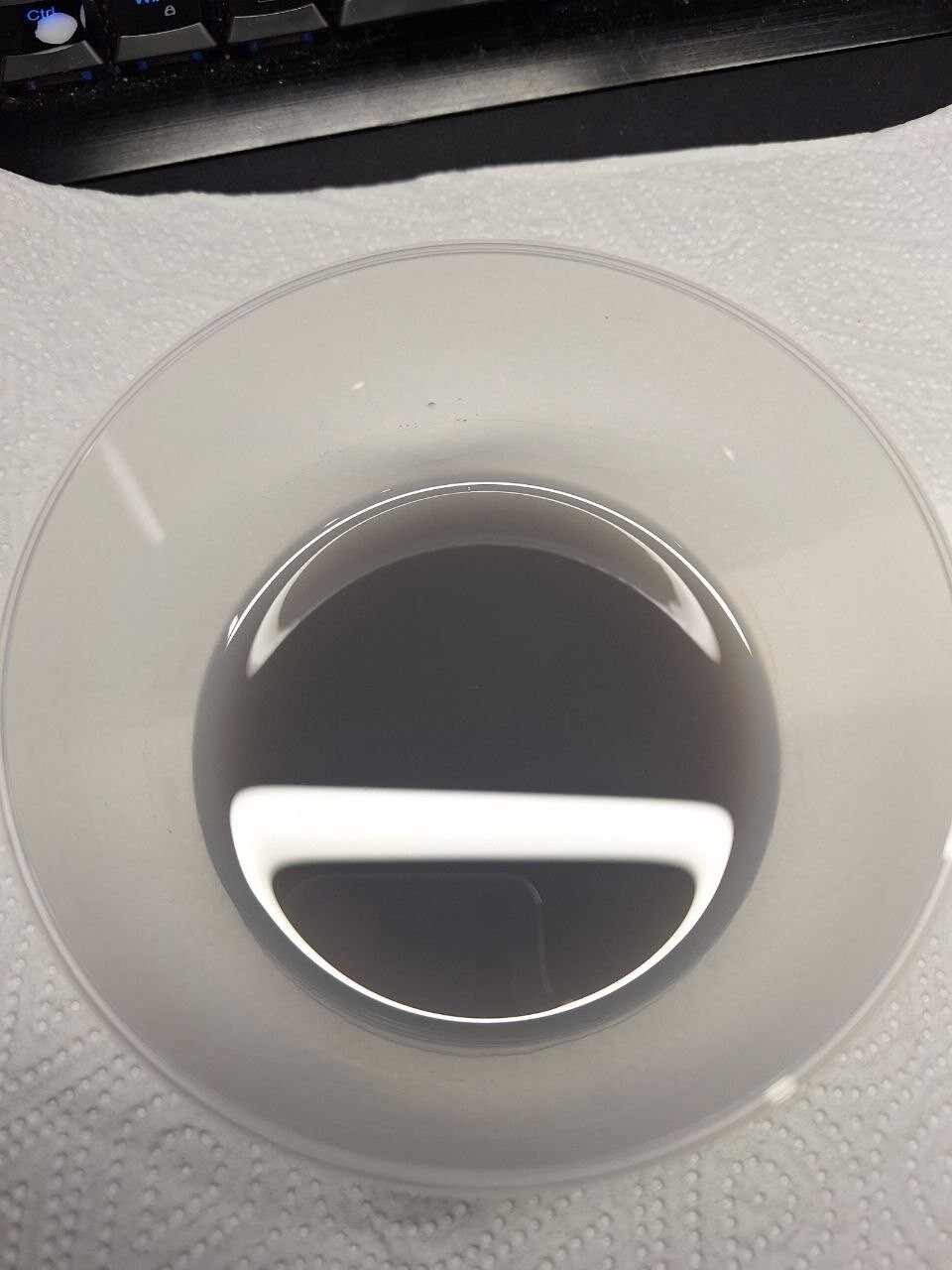

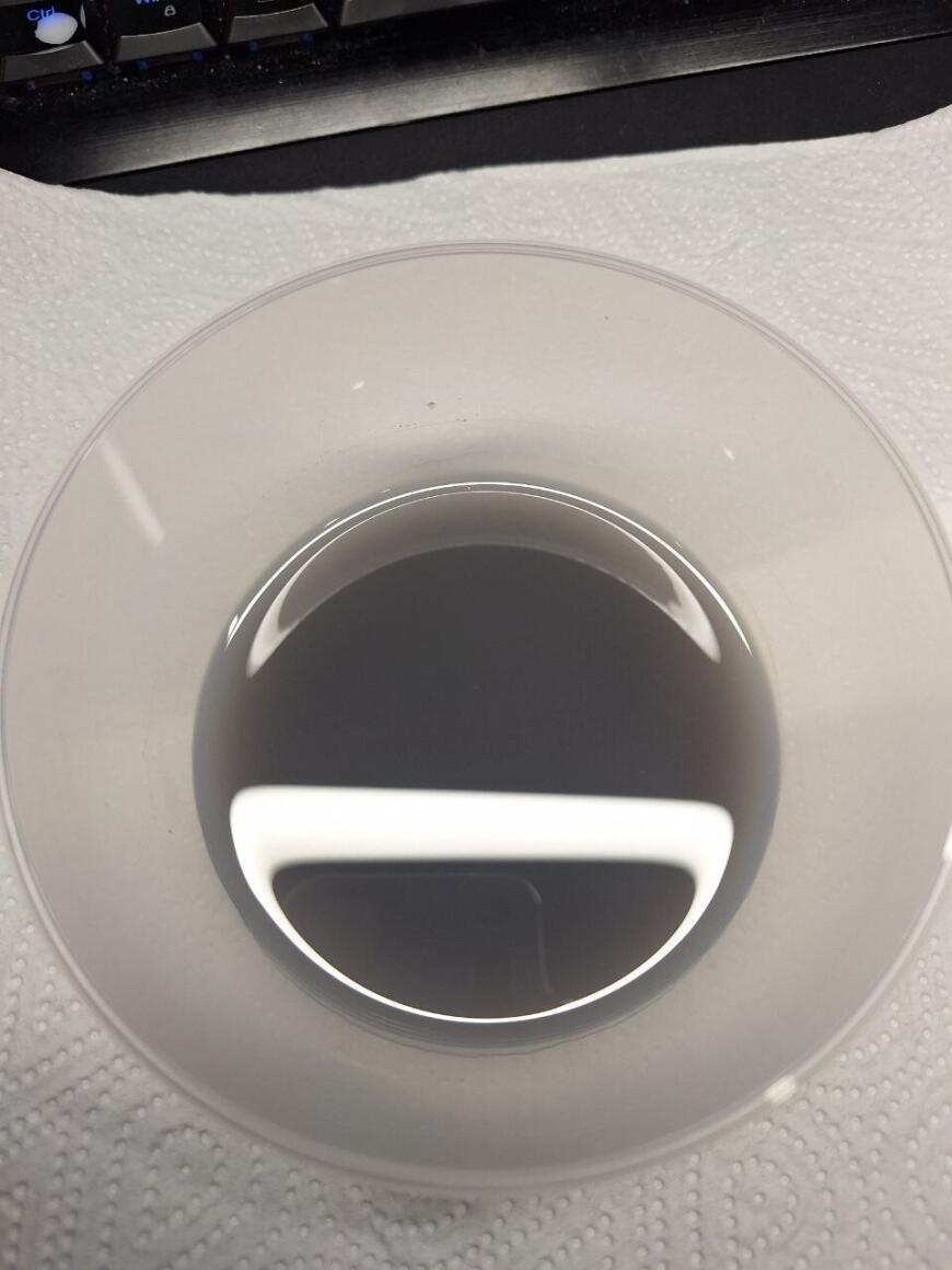

Сказать, что я был впечатлён — не сказать ничего. Это, наверное, похоже на второй день после употребления антибиотиков, когда ты почти помер, а потом проснулся здоровый. Я очень долго тряс кастрюлю. А эта штука выгнала все пузыри за 2 минуты, полностью! Абсолютно чистая смола и абсолютно счастливый я (и соседи).
Думаю, даже ультразвуковая ванна не смогла бы справиться лучше, так как динамик не только пробивает смолу частотой колебаний, но из-за них она начинает буквально гулять по контейнеру, т.е. пузыри двигаются наверх и одновременно схлопываются, так как смола перемещается по контейнеру. Вот взгляните. За качество съемки извиняюсь, от счастья сдеградировал:

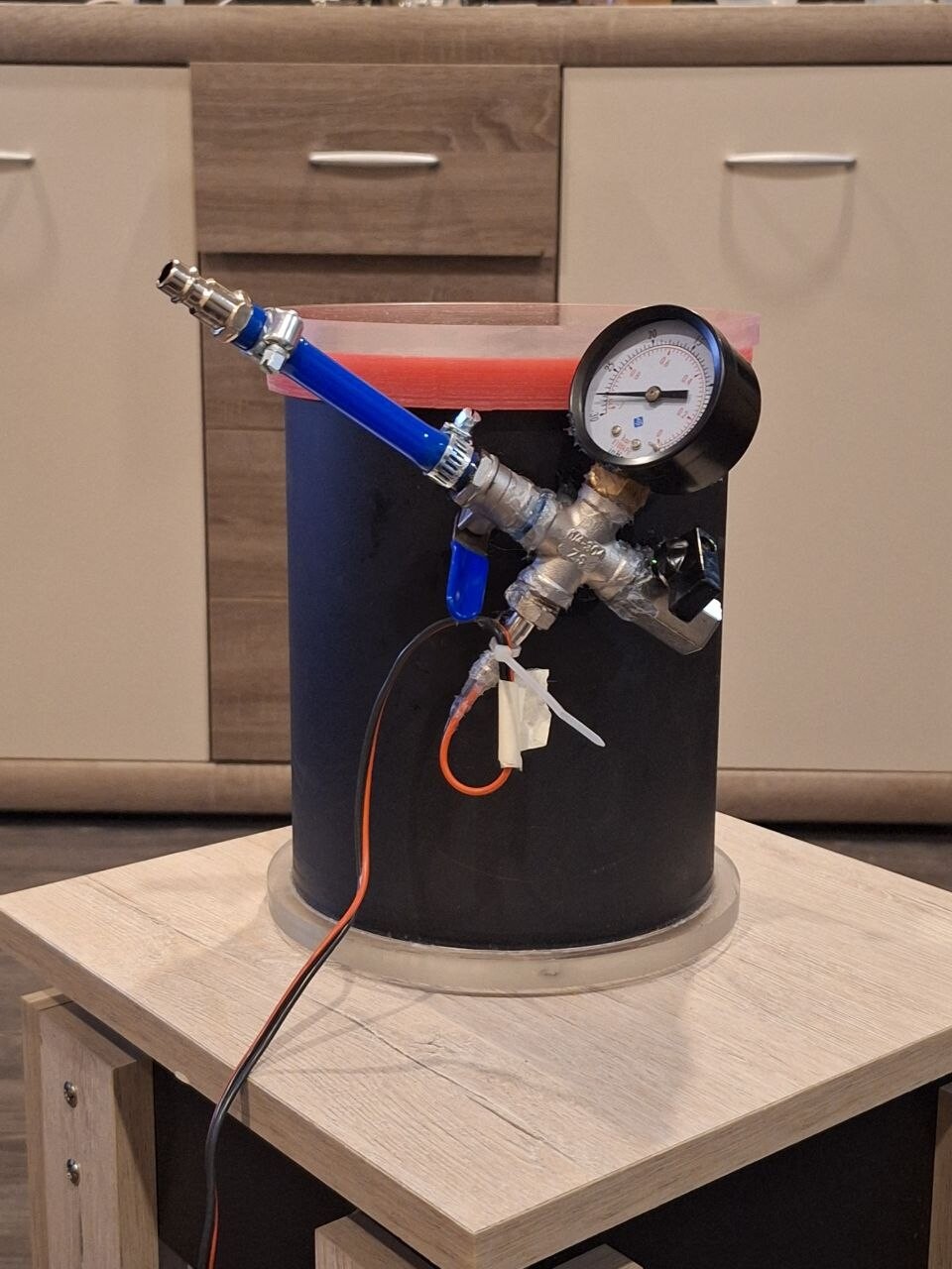

На радостях я даже пересобрал камеру дегазации: купил трубу с акрилом (типа готовая камера), махнул краны, там тоже квест кстати, анаэробный герметик только подошел, а силикон и фум лента не очень. Завел туда проводку и купил новый (электрический) насос, потому что масляный коптил как паровоз, а дышать масляной взвесью не хотелось + все вокруг засирается. Прикрутил еще туда быстросъем:
В конечном итоге получилась быстрая камера дегазации с достаточно глубоким вакуумом (что-то около -0.96) и вибрация с аудиофайликом, который гудит, потом ждет, потом снова гудит. Это позволяет проводить дегазацию суммарно менее, чем за 5 минут, и оставляет много времени на отливку. Теперь весь путь смешивание → дегазация → разлив автоматизирован, а мне просто надо таскать контейнер между аппаратами 😁
