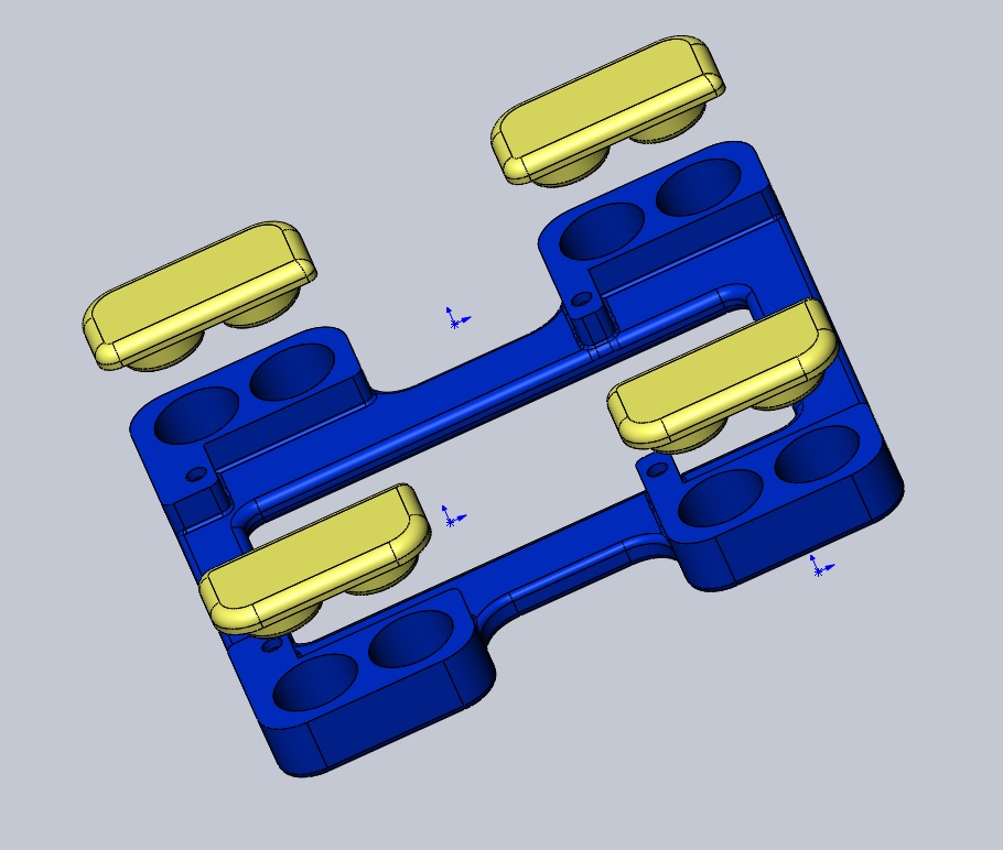

Магнитный вариант крепления электронных компонентов
Порой в собранных или купленных корпусах для принтера нет отверстий под нужные платы и компоненты.
Приходится сверлить. Но это лишние отверстия, которые могут портить внешний вид. Все надо обдумать и обмерить заранее, не устраивать же из принтера решето! А если изменились комплектующие? Или нужно добавить модуль, но сделать это уже неудобно? Или достать за каким нибудь делом установленную плату?
В общем подумал и решил идти своим путем, накупил на али магнитов 12мм диаметром 3 мм толщиной из заявленного N52 да сделал себе крепления.
Реализация крепления для raspberry pi 4
Крепление для SKR PRO.
Держаться платы надежно, оторвать не так то и просто, на вертикальных поверхностях от вибраций не сползают, про горизонтальные и говорить нечего. Получится мобильный подвал, как хочешь так и крути. Надо достать- да без проблем! Также в планах магнитные держатели проводов и прочих компонентов. Блок итания пока не решил, может тоже на магниты посажу, только добавлю их количество.
