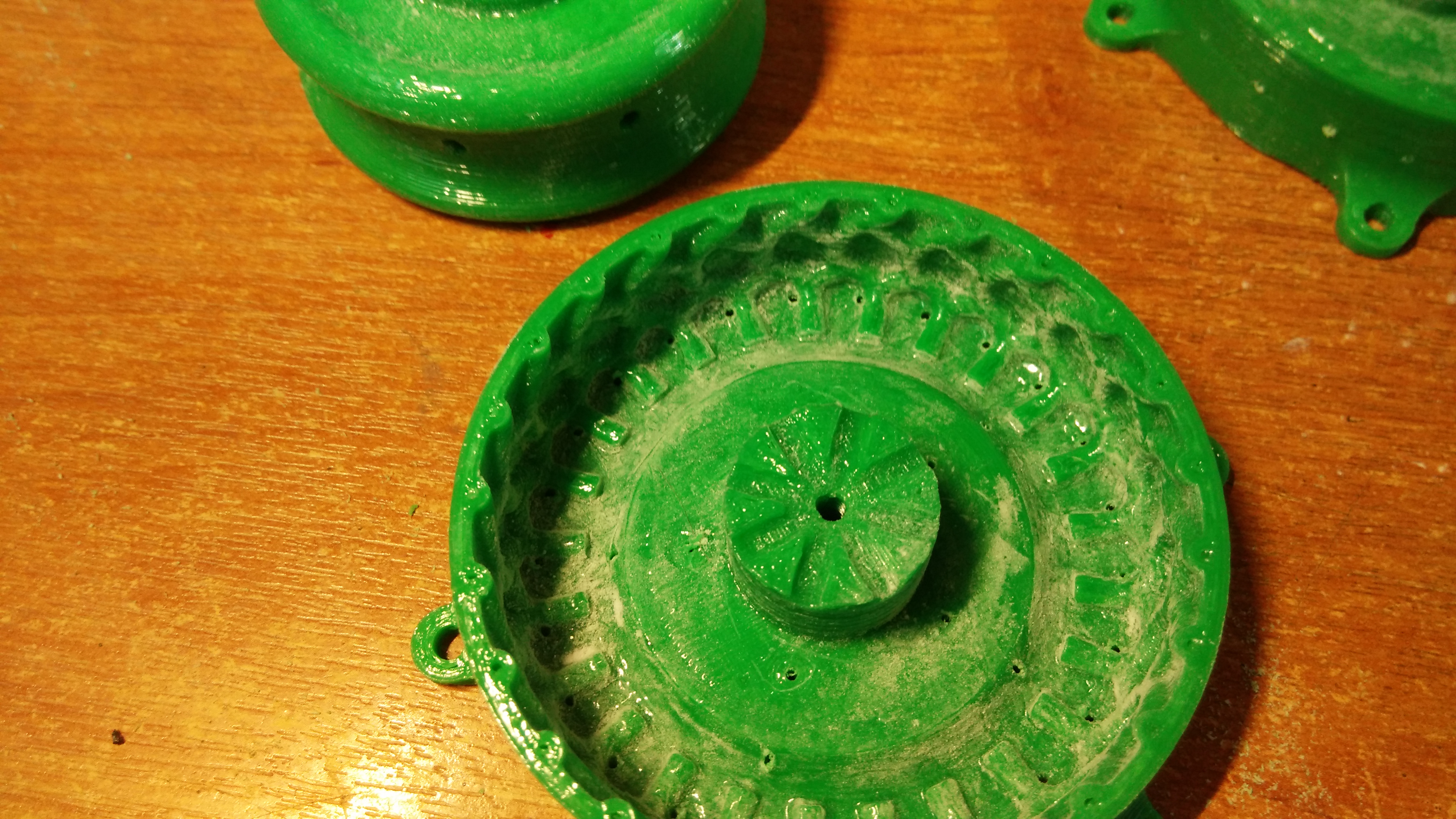

Многие мои знакомые все еще пытаются меня переубедить в ненужности 3д принтера, мол, 'ну вот попечатаешь кубики, змейки, и всякие втулки и надоест'. Но вот нифига, ненадоело =). Еще одно применение 3д принтера я нашел в еще одной детальке.
Как то давно я делал шины из силикона, методом заливки в матрицу из эпоксидки. О том как делал матрицу это вообще отдельная история.
Ну так вот. Есть 3д принтер...а, чтоб, думаю не напечатать матрицу на нем? Ай, да.
Моделируем шину, нарезаем протектор и в половинках матрицы элементом 'отступ' делаем сами рисунки на ней.
3D принтер в создании шин.
Делаем вставку между половинками, чтоб выбрать лишний объем и сделать шину профильной.
Из за специфической формы вставки, сделал поддержки самостоятельно. Ширина 0.3. Давно уже понял, что в таких моделях лучше поддержки делать самому, чем потом наблюдать как углы модели ложатся между сеток/линий поддержки (и это на заполнении поддержки 40% !sic)

...вернемся к текущей апгрейженой модели шины:

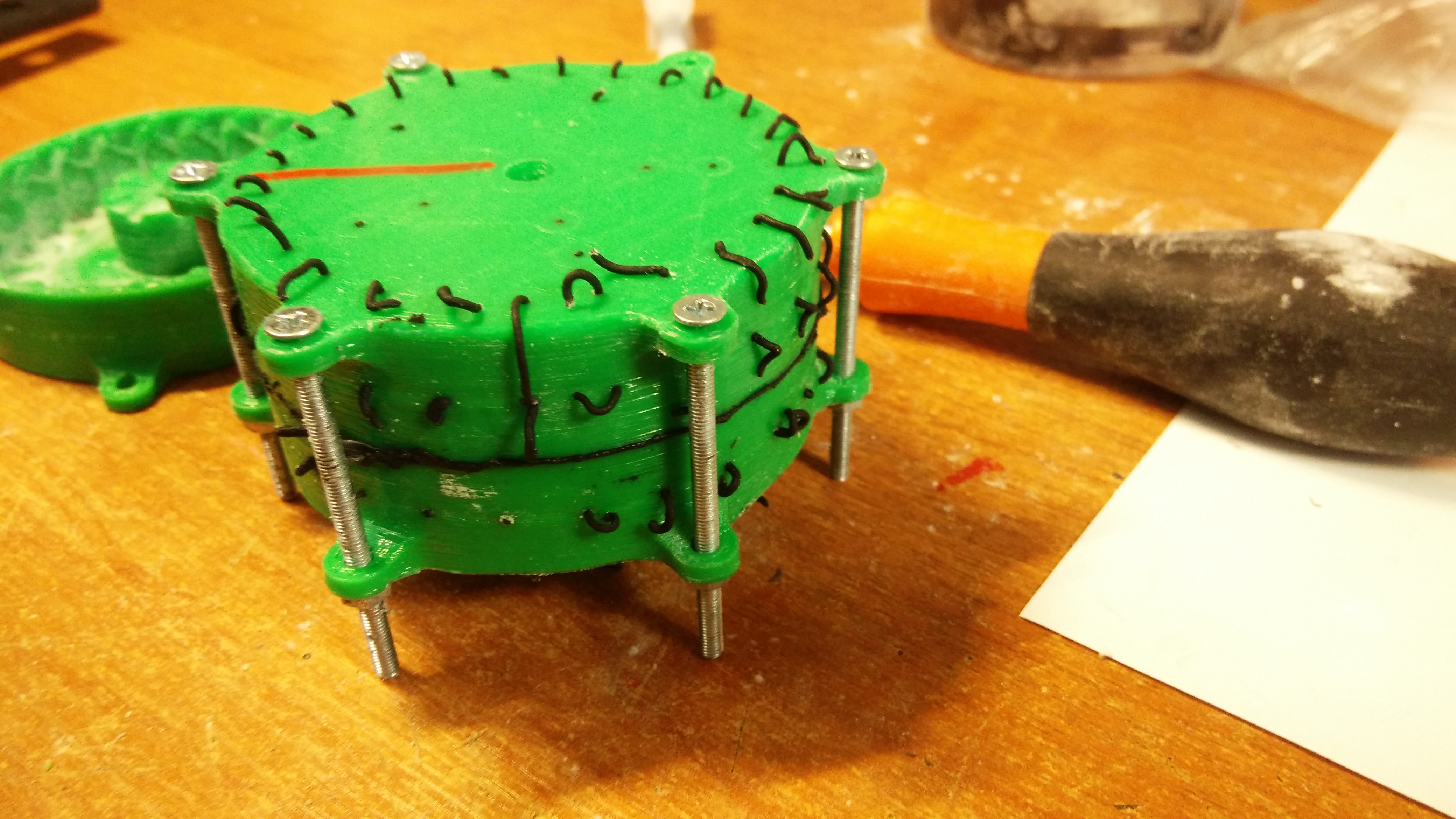

Кисточку макаем в крахмал, и сфуфыриваем всю матрицу. Крахмал будет играть роль разделителя. Мешаем силикон с крахмалом
Засовываем в форму и стягиваем это все винтами. Наружу полезли прикольные червячки
Силикон с крахмалом застывает (полимеризуется) до умеренной твердости минут за 40. Но чтоб уже наверняка затвердить его и безболезненно вытащить шину с формы, ставим это дело в ванную. Там всегда влажно. Можно еще водой ливануть
