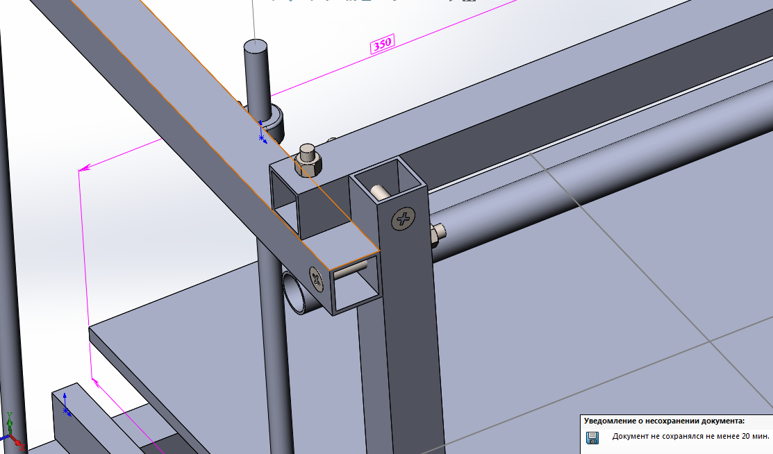

Начинаю потихоньку воплощать в реальность результаты своего больного мозга. Для начала нарезал профили и залил у них низы эпоксидкой, чтоб впоследствии их не сдавило.
Бичбот. Начало. 2
Такой метод уже проверен и работает в удержании камеры Sony A100 на рычаге длинною в метр. Эпоксидка не крошится и не трескается. (представь какие там давления зажима у основания особенно )
Бичбот. Начало. 2
Схема соединения будет все та-же. В 'кулак'
Бичбот. Начало. 2
4 вала 8мм на стол возьму уже от бывшего Anet A8. Крепить валы буду к профилю держателями тросса.
Бичбот. Начало. 2
Катушку с филаментом решил разместить внутри корпуса, чтоб уже сдеать так, что стоит коробка и у нее небудет снаружи всяких выпирающих шаговиков, катушек итп
Бичбот. Начало. 2
Пока что стол укладывается в габарит 25х35см. Впринципе большего и ненадо.
Бичбот. Начало. 2
Сам стол будет самодельный из армированного (а мозжет и нет) 6мм стекла. Как основа. Нагреватель тож самодельный по проверенной технологии.
Серпянка+герметик+нихром+(герметик+серпянка)*Nслоев
Такие нагреватели уже делал и показали они себя хорошо до температур 150гр (печь для сушки глины была кому интересно)
Далее возможно конструкция изменится буду держать в курсе дела) бай бай
