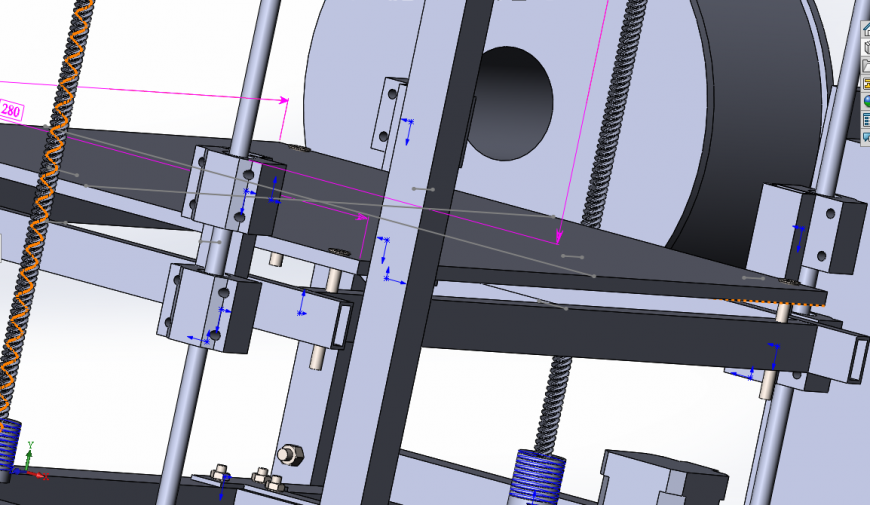

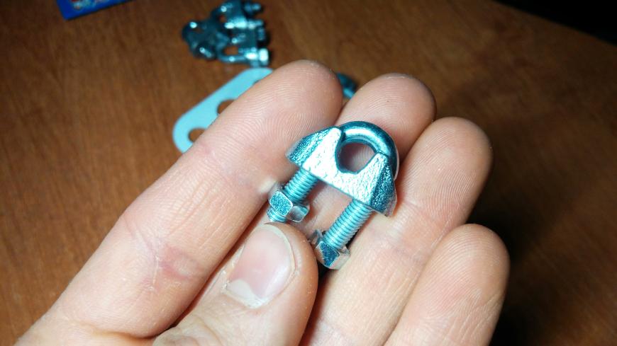

Напомню что такая методика уже применяется у меня в штативе для камеры Sony A100 .Весом около 1кг. Болт у основания (велосипедный эксцентрик) затягивается с неимоверным усилием. По ка что эпоксидка не треснула, так и работает.Прикупил крепления (зажим тросса 6мм) для крепления валов от прошлого принтера. Хоть само крепление и на 6мм, вал проходил 8 миллиметровый. 6мм - это у основания, будет сточено если вдруг понадобится чтоб вал прижимался плотнячком.В качестве направляющих для балки буду использовать хромированную трубу 16мм. Изначально планирую сделать каретки балки колхозными - из эпоксидки, а потом уже нейлоном распечатать нормальные.Подшипники под стол будут стоковые от Anet A8 - sc8uu, позже перепилю их на нейлоновые по образцу как я делал тут: Устраняем люфт столаПодьем решил с ремней переделать на два винта, чтоб зря не валялись. Вот такие пока дела. Затра буду соединять профили в кубик. Сегодня не вышло, отвлекли на весь день =)
