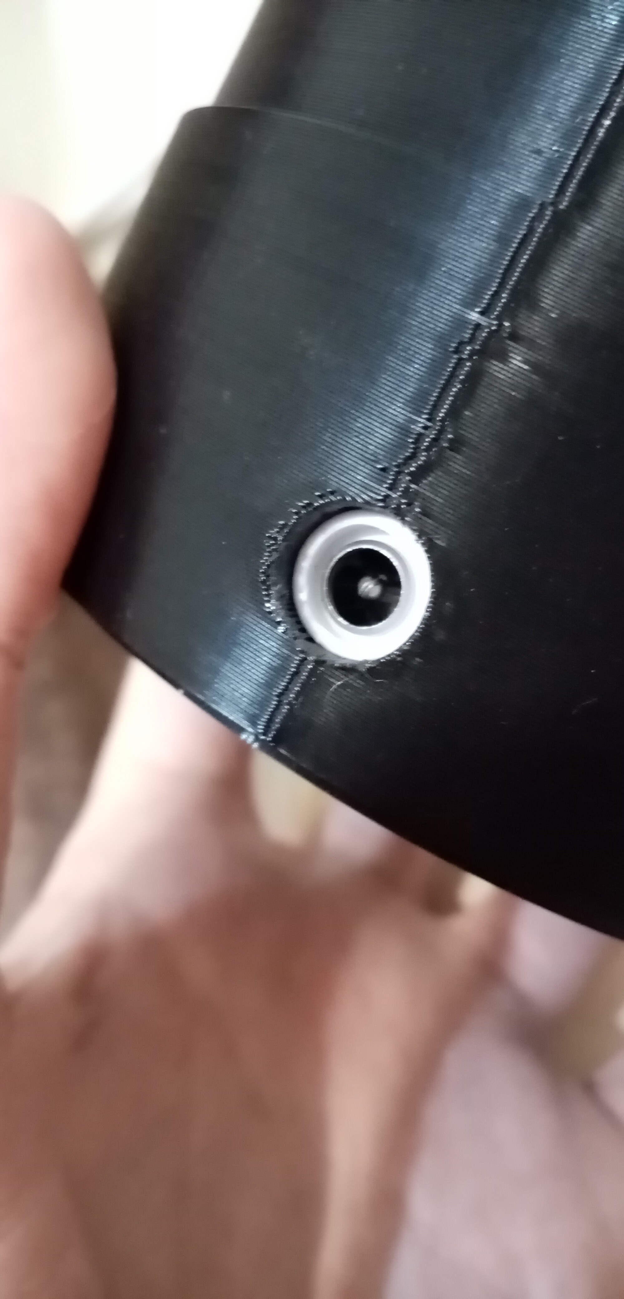

Всем доброго времени суток. Смоделировал в Компас-3D, напечатал и собрал ночник. Не печатал только трубу, на которую клеил китайскую RGB ленту, труба сантех, 50 мм. Пластик PETG от FD Plast.
Гнездо питания и инфракрасник после напилинга вошли плотно.
Для исключения скольжения ночника по столу напечатал кольцо из TPU от того же FD Plast и вставил в паз.
Такие дела.
Корпус FD Plast PETG 240/75/0.5/0,3мм/60мм/с
Кольцо подставки FD Plast TPU 215/40/0.5/0,3мм/45мм/с.
Всем спасибо, все молодцом!
