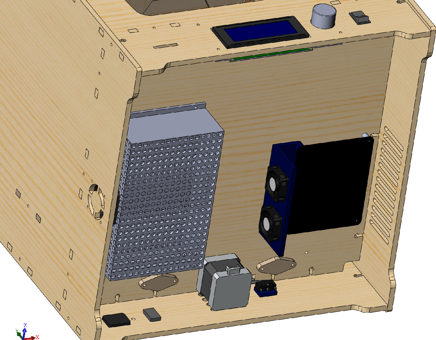

Но недавно мне захотелось сделать, что то более интересное, но без особых затрат. На данные момент существует куча интересных, уже реализованных, проектов. Естественно я просмотрел большинство из них и что-то подчерпнул для своего проекта.
Основополагающим стал проект «ULTI», ребята большие молодцы и проделали огромную работу, чем облегчили жизнь всем, кто собрался делать свой принтер. Я не исключение.
Частично его доработал, в основном по корпусу, и немного по крепежам, для того, чтобы максимально подходили детали от моего Anet a8.
Из Anet A8 до 'Ultimaker' за несколько шагов. Шаг первый!
На данном этапе я закончил печать пластиковых деталей из PLA пластика соплом 0,3 мм, толщиной слоя 0,15мм, и плотностью заполнения 50%.
Часть деталей уже заказано с Ali, часть пока лежит в корзине. По предположительным расчетом на сборку нового принтера уйдет от 7 т.р. до 8,5 т.р.
Если вам будет интересно, во что это все выльется, то я буду рад услышать об этом! Благодарю за внимание.
