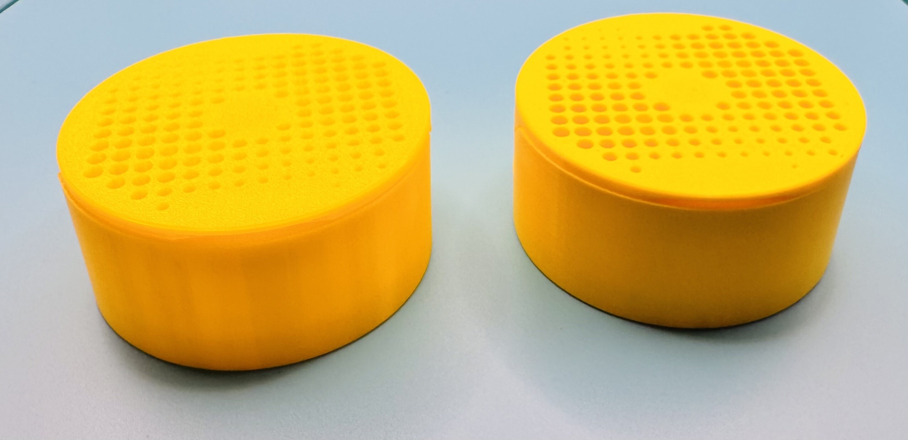

Задача была простой - нужен жёлтый цвет.
У меня оставался жёлтый филамент от производителя STAR PLAST, а новые катушки я купил у производителя НИТ.
При сравнении «лоб в лоб» результат оказался разным:
- филамент НИТ более глянцевый, цвет выглядит светлее и «легче»;
- филамент STAR PLAST более матовый, оттенок насыщеннее и глубже.
На фотографиях:
слева - модель из филамента НИТ,
справа - модель из филамента STAR PLAST.
Этот пример хорошо показывает:
даже при одинаковом цвете на катушке итоговый внешний вид изделия может сильно отличаться.
Короткий вывод: одинаковый цвет ≠ одинаковый результат - филамент всегда нужно тестировать перед закупкой.
