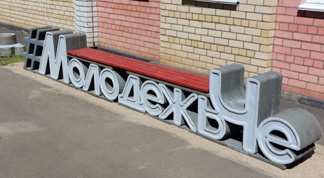

Принтеры, предназначенные для печати в условиях цеха (цеховые принтеры) — как правило, это принтеры не больших масштабов, предназначенные для печати малых архитектурных форм, например, вазонов, скамеек, заборов, жби и т. д.
Многие компании начинают свою деятельность именно с печати небольших объектов. Под такие задачи и подходят цеховые принтеры.
Помимо печати небольших объектов архитектуры цеховые принтеры позволяют печатать элементы зданий с последующей сборкой на фундаменте. Вот пара наглядных примеров:
