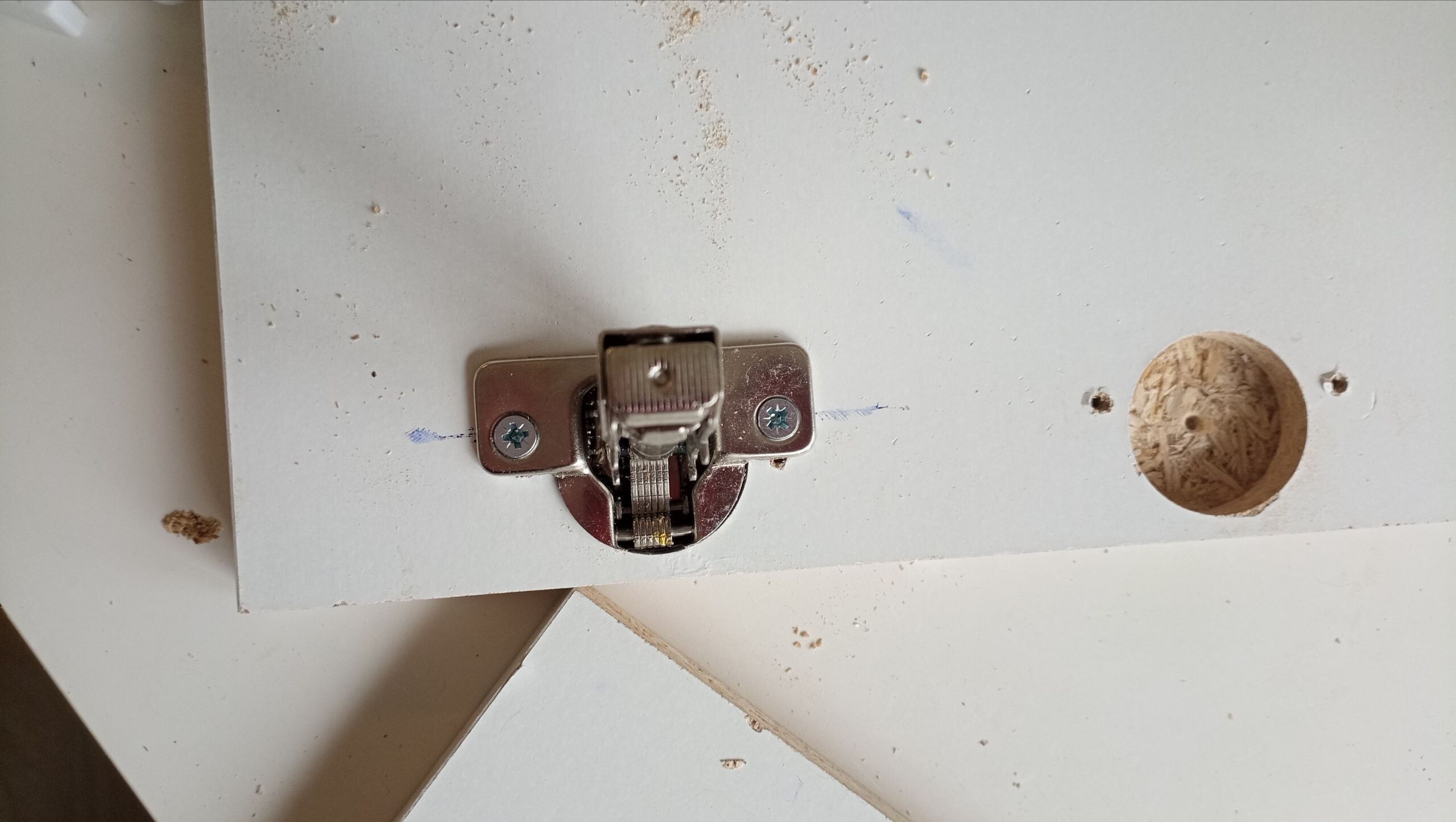

В последнее время при сборке отечественной мебели я чаще, чем хотелось бы, встречаю двери шкафов, где есть углубления под чашки петель, но нет разметки под саморезы. Почему так - понятия не имею. После той же ИКЕА такой подход очень огорчает и периодически заставляет упражняться с угольником и карандашом. Поэтому, готовясь к очередной сборке, я решил сделать свою оснастку - и сделал. А сборка...ну, сборка как в том анекдоте про таблетки для мужской силы.

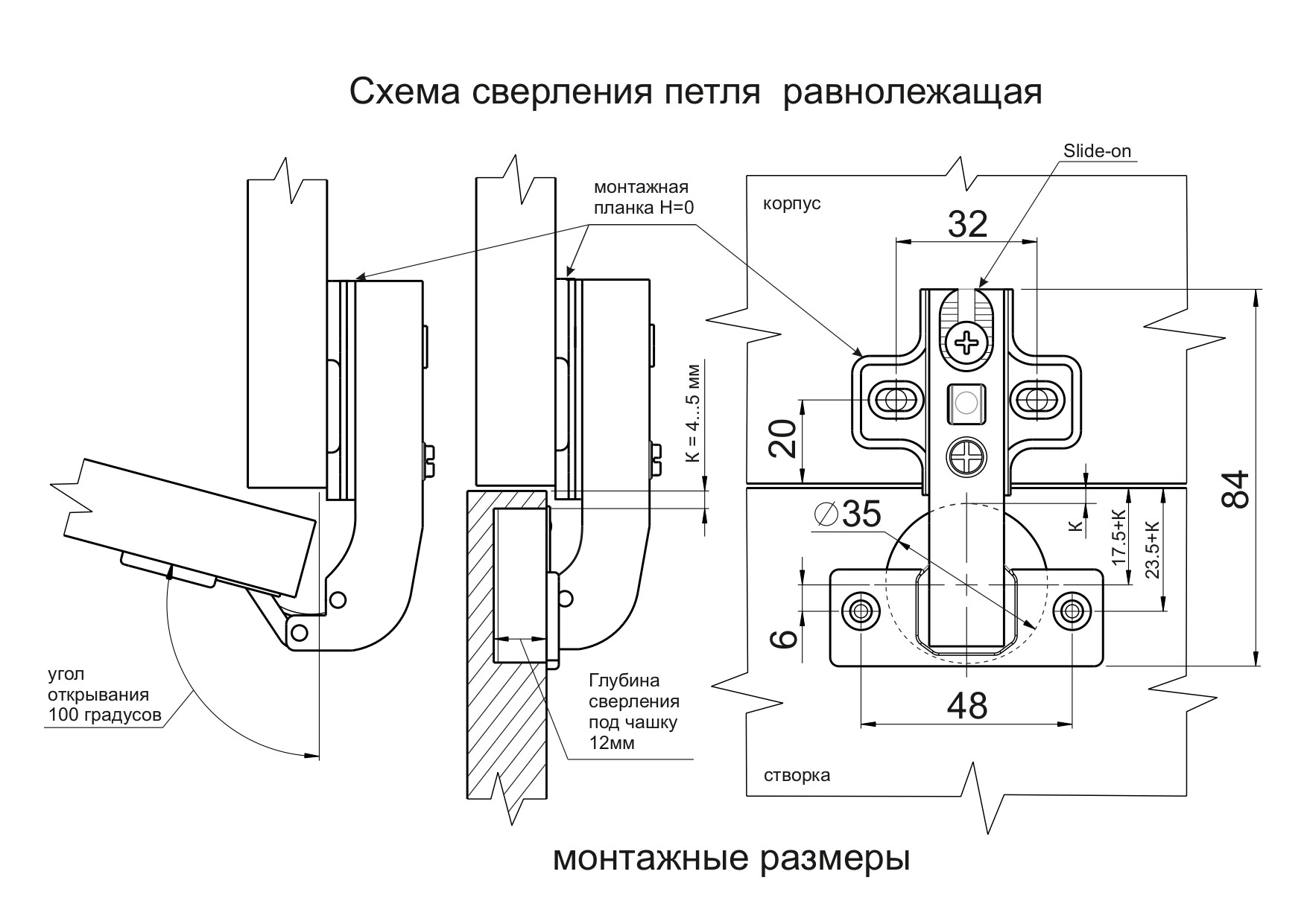

Уточню, что дальше речь идет о мебельной петле с чашкой диаметром 35 мм и расстоянием между осями чашки и осями отверстий саморезов 6 мм, расстоянием между центрами отверстий саморезов со стороны чашки 48 мм:
Мебельная дичь #2: кондуктор для 35-мм мебельных петель
Для примера нашел такой чертеж

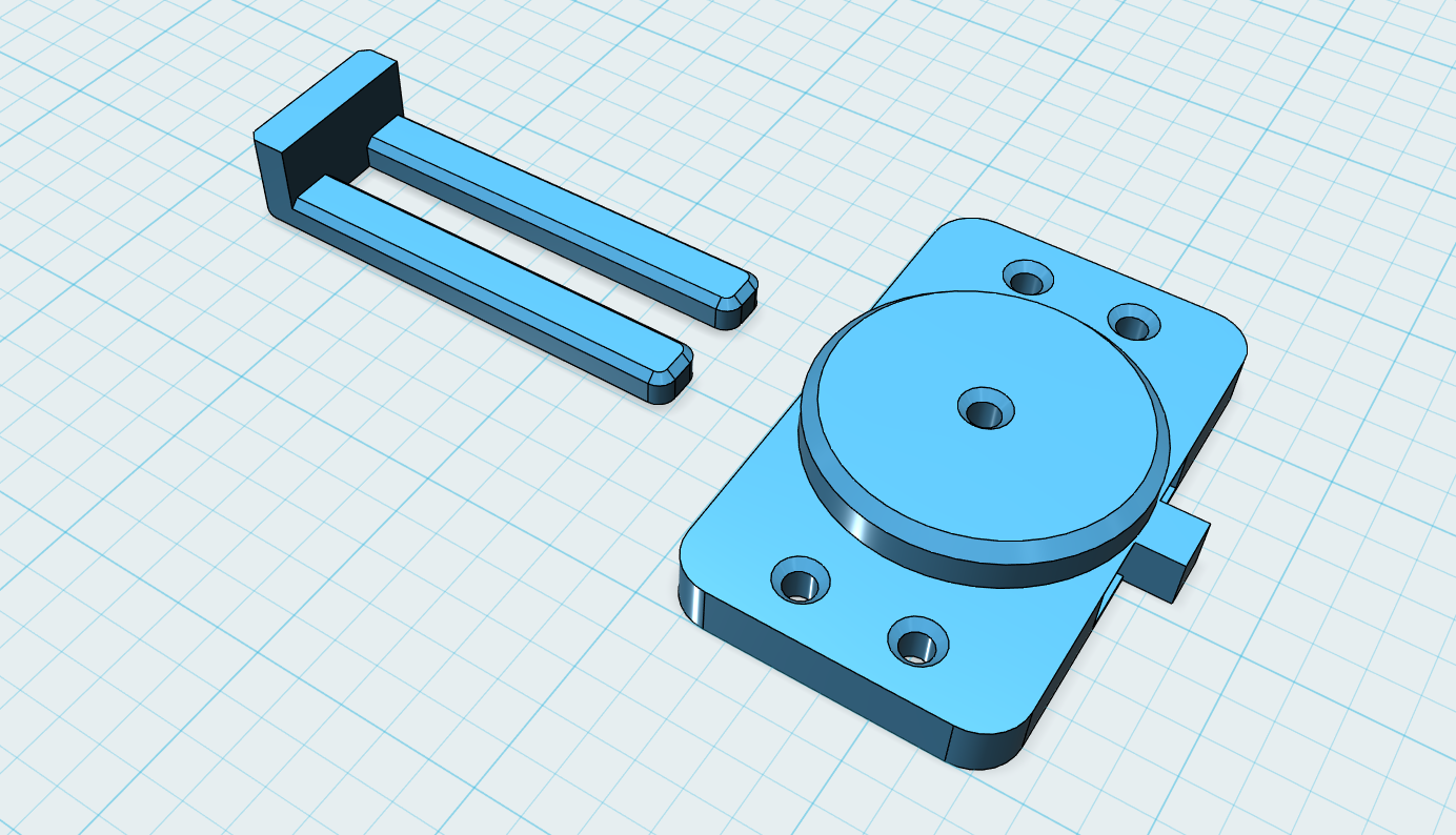

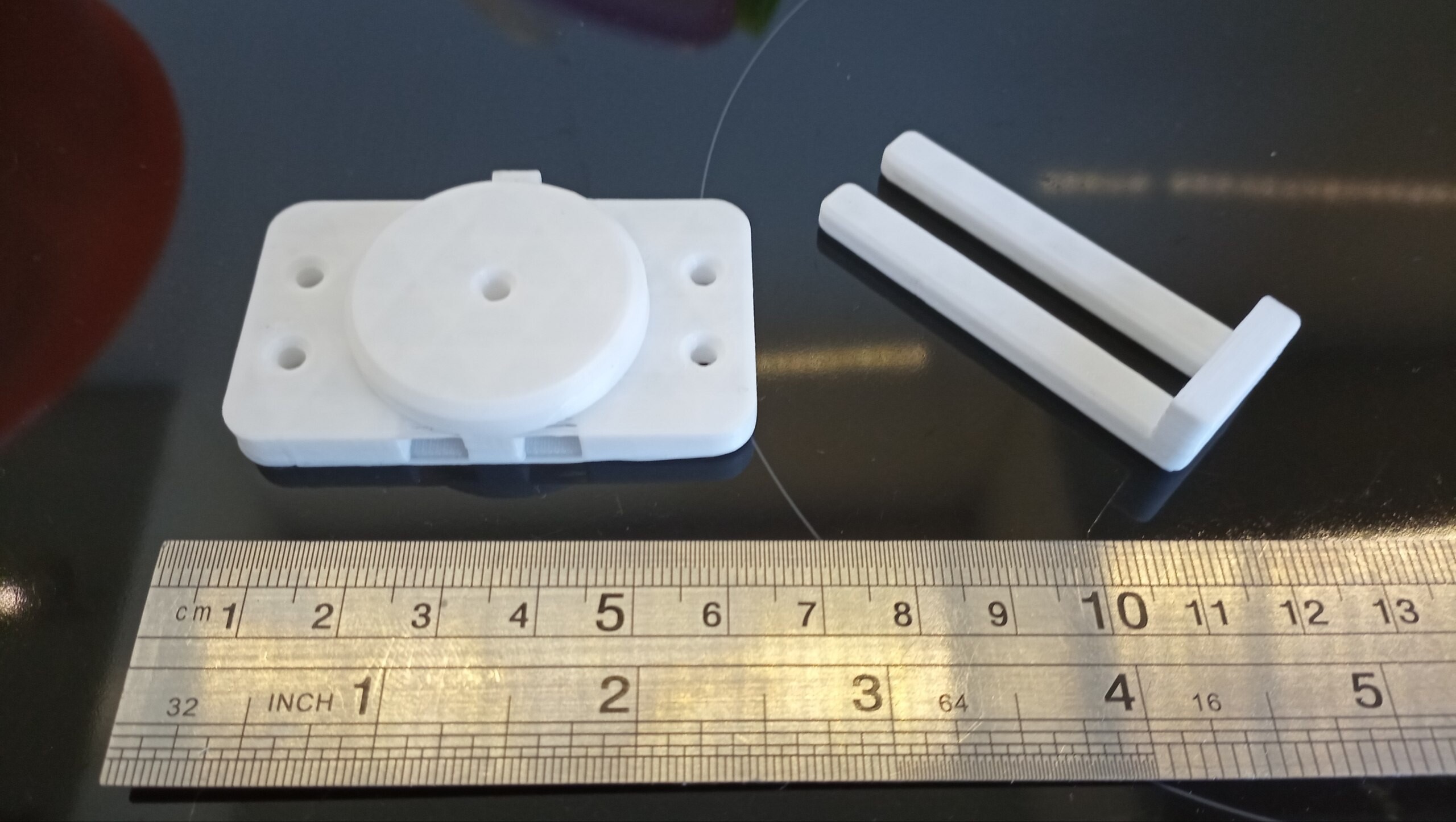

Короче, я решил облегчить себе работу. Вкратце идея: кондуктор состоит из двух частей: вкладного-накладного основания и подвижного упора. Подвижным упор сделан для того, чтобы гарантировать функциональность кондуктора при различных расстояниях от углубления чашки петли до края мебельного щита.
Позже я добавил к основанию выступ на 5 мм и еще пару отверстий и таким образом получил универсальный кондуктор. С ним можно, во-первых, намечать отверстия вокруг готового углубления чашки петли и, во-вторых, с нуля размечать мебельный щит под петлю с чашкой 35 мм.

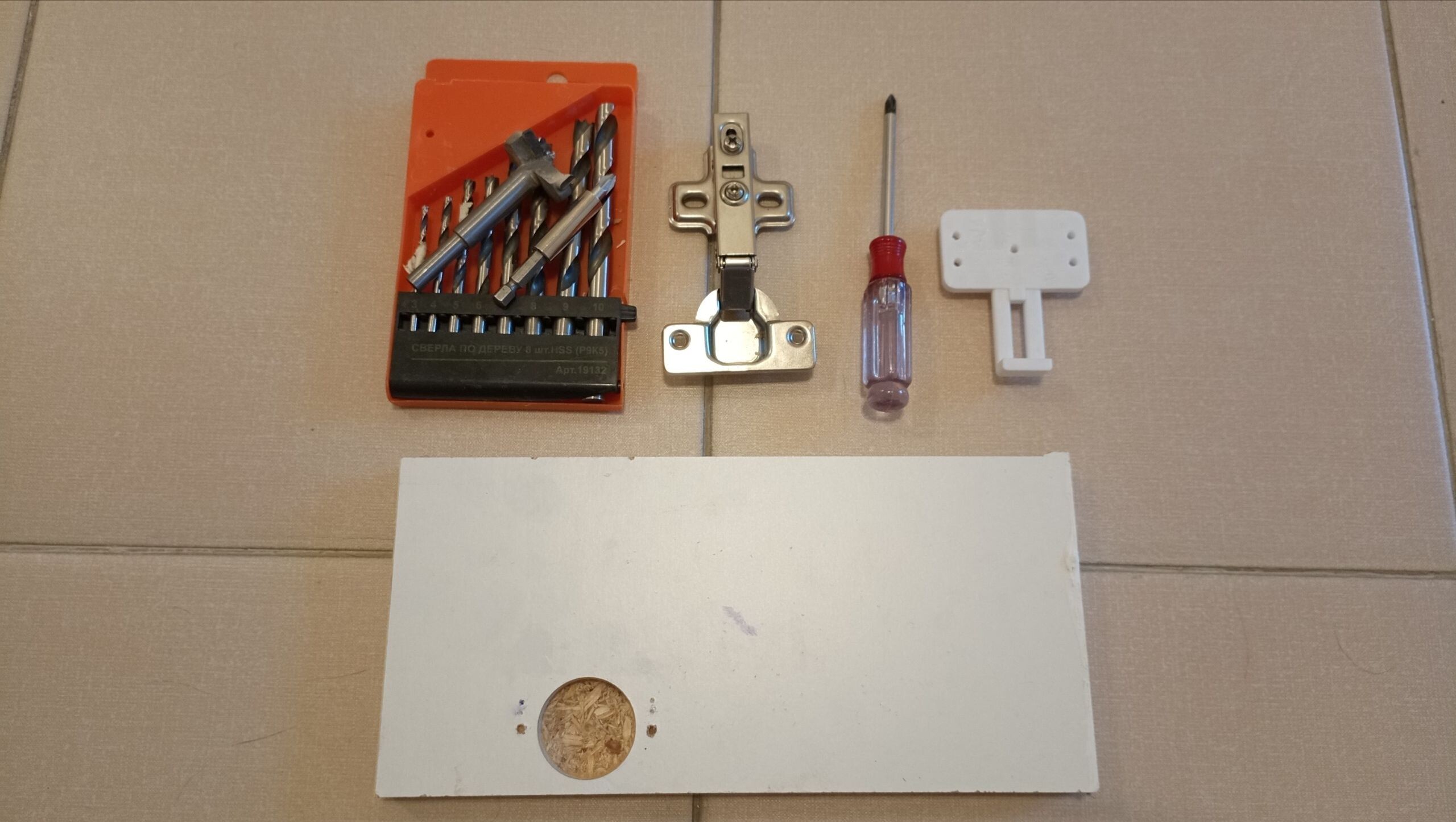

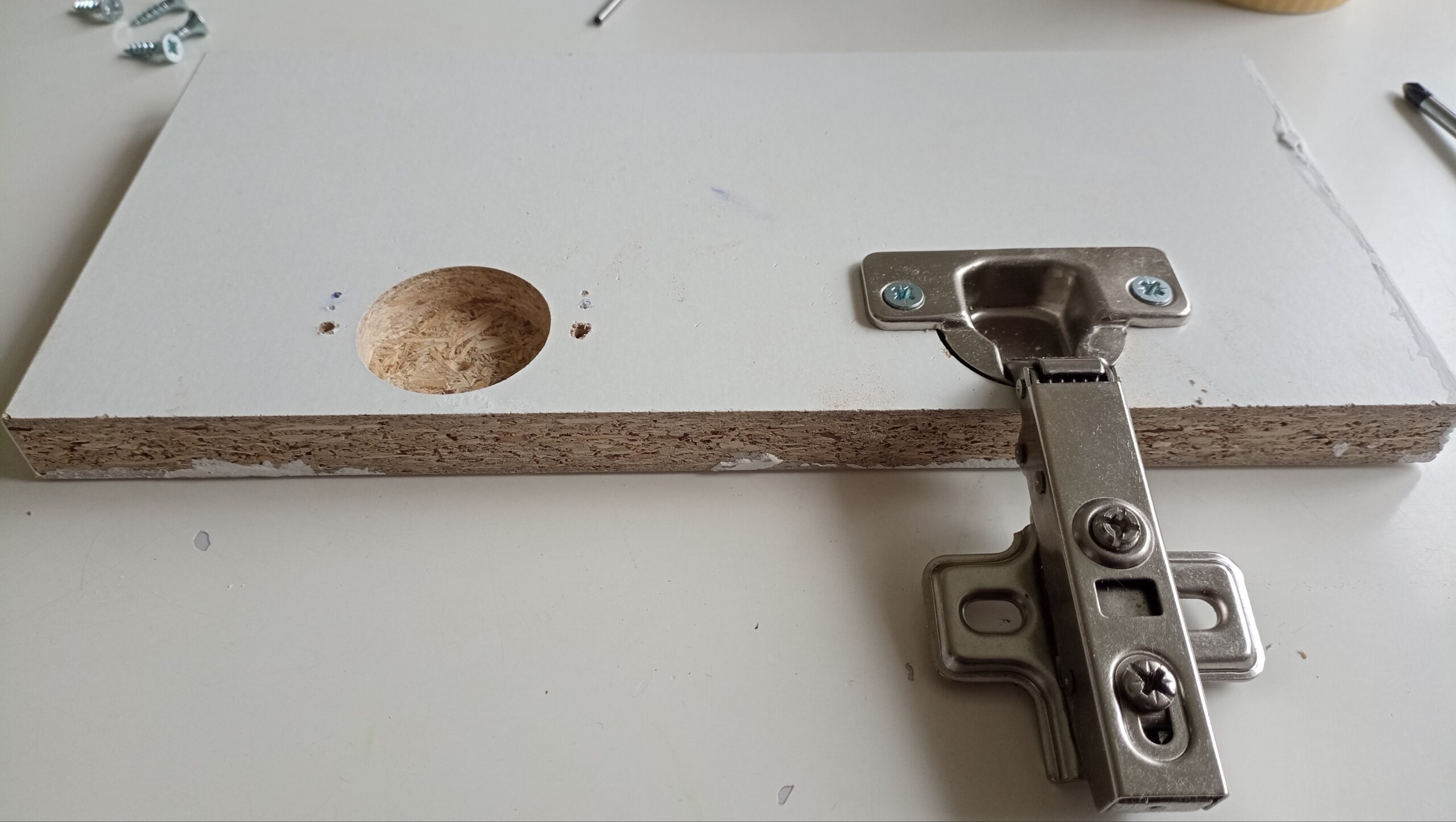

Здесь у меня заготовка с углублением под чашку, сверла по дереву, сверло форстнера диаметром 35 мм, отвертка, кондуктор и сама петля. За кадром - шуруповерт.

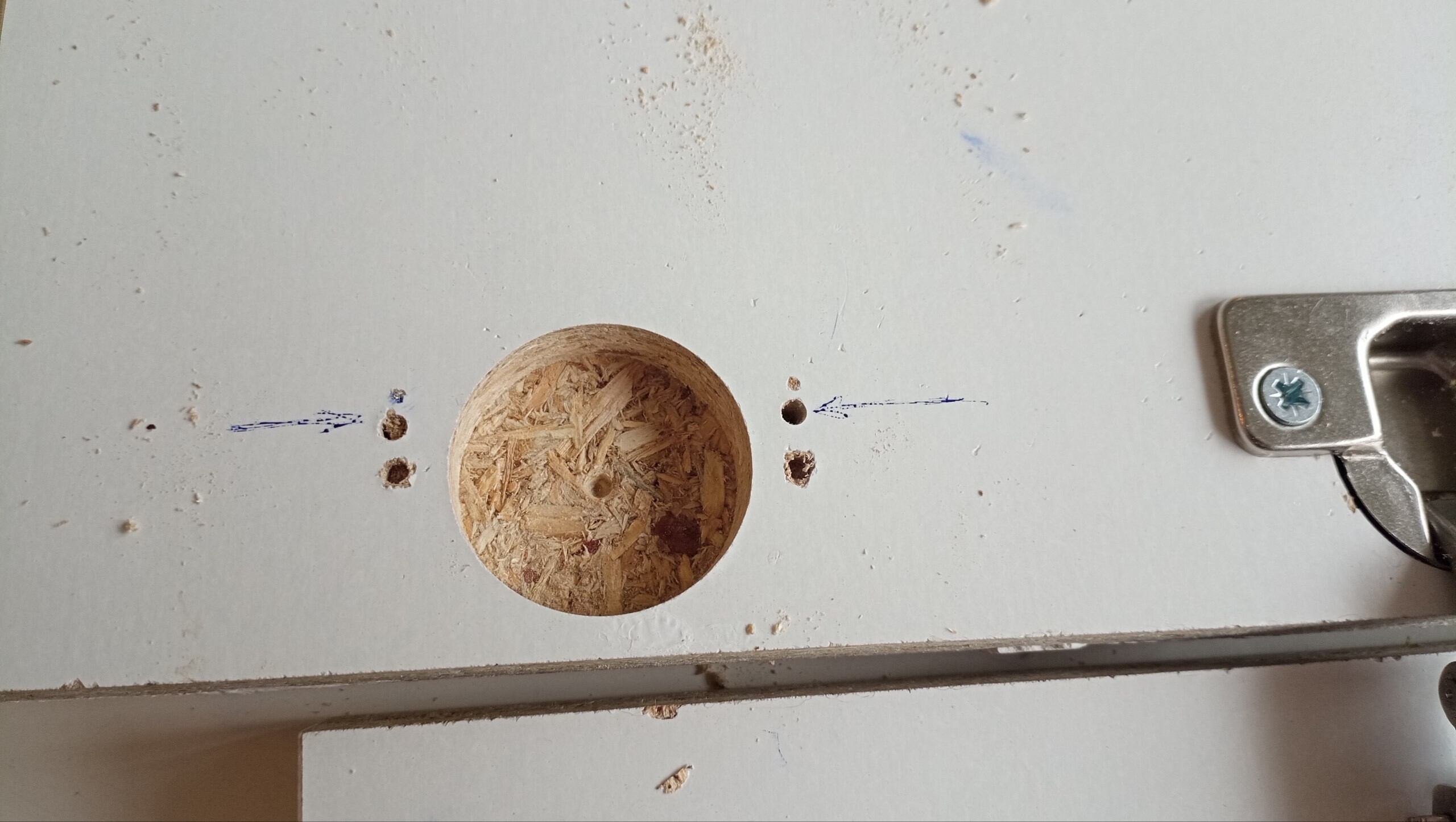

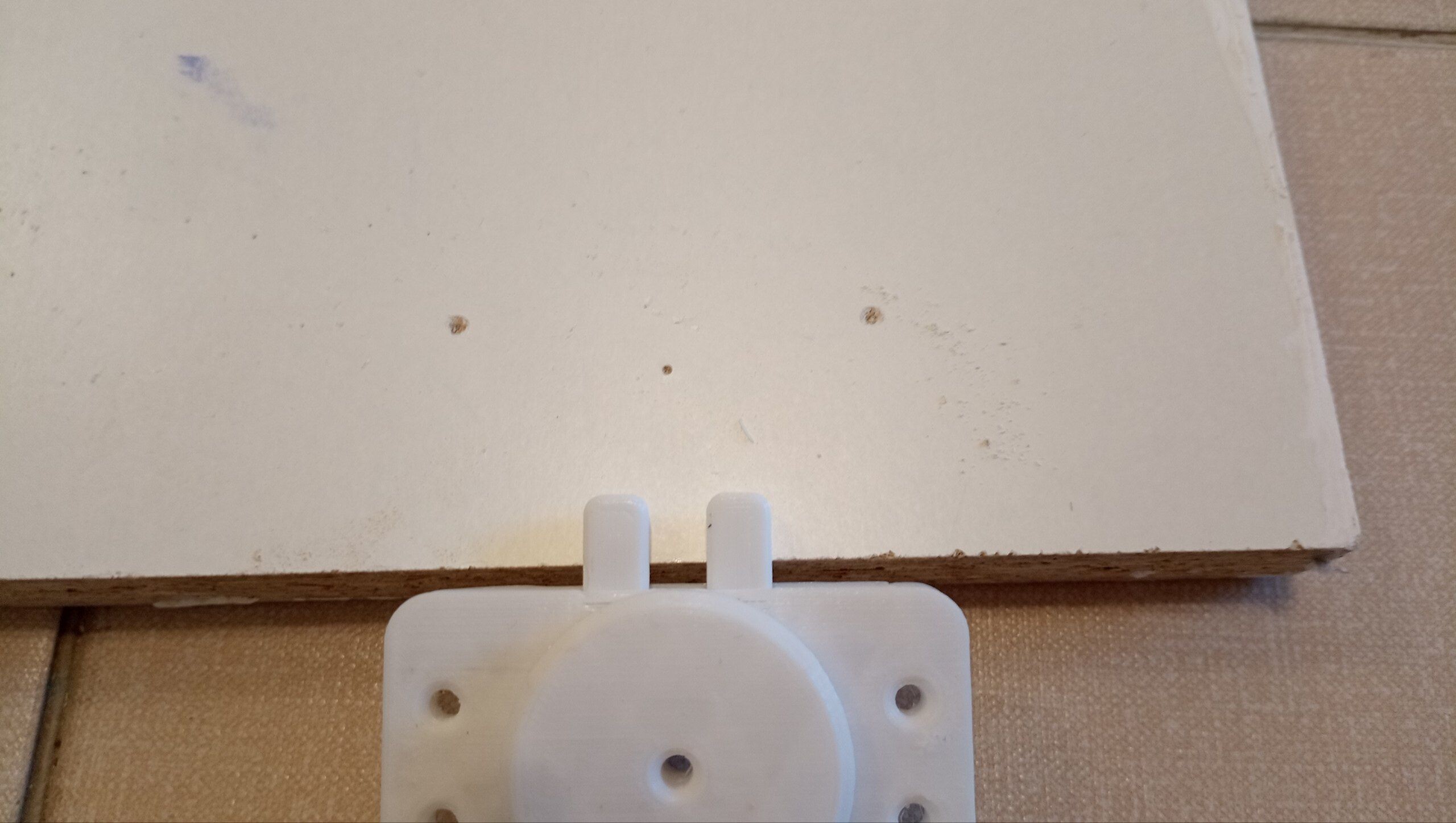

Слева мы видим углубление с отверстиями от первой ревизии кондуктора, где я ни о чем не думал и зачем-то выстроил все в один ряд. Надо переделывать.

Вкладываем выступ кондуктора в углубление под чашку, полностью задвигаем упор. И засверливаемся в верхний ряд отверстий:

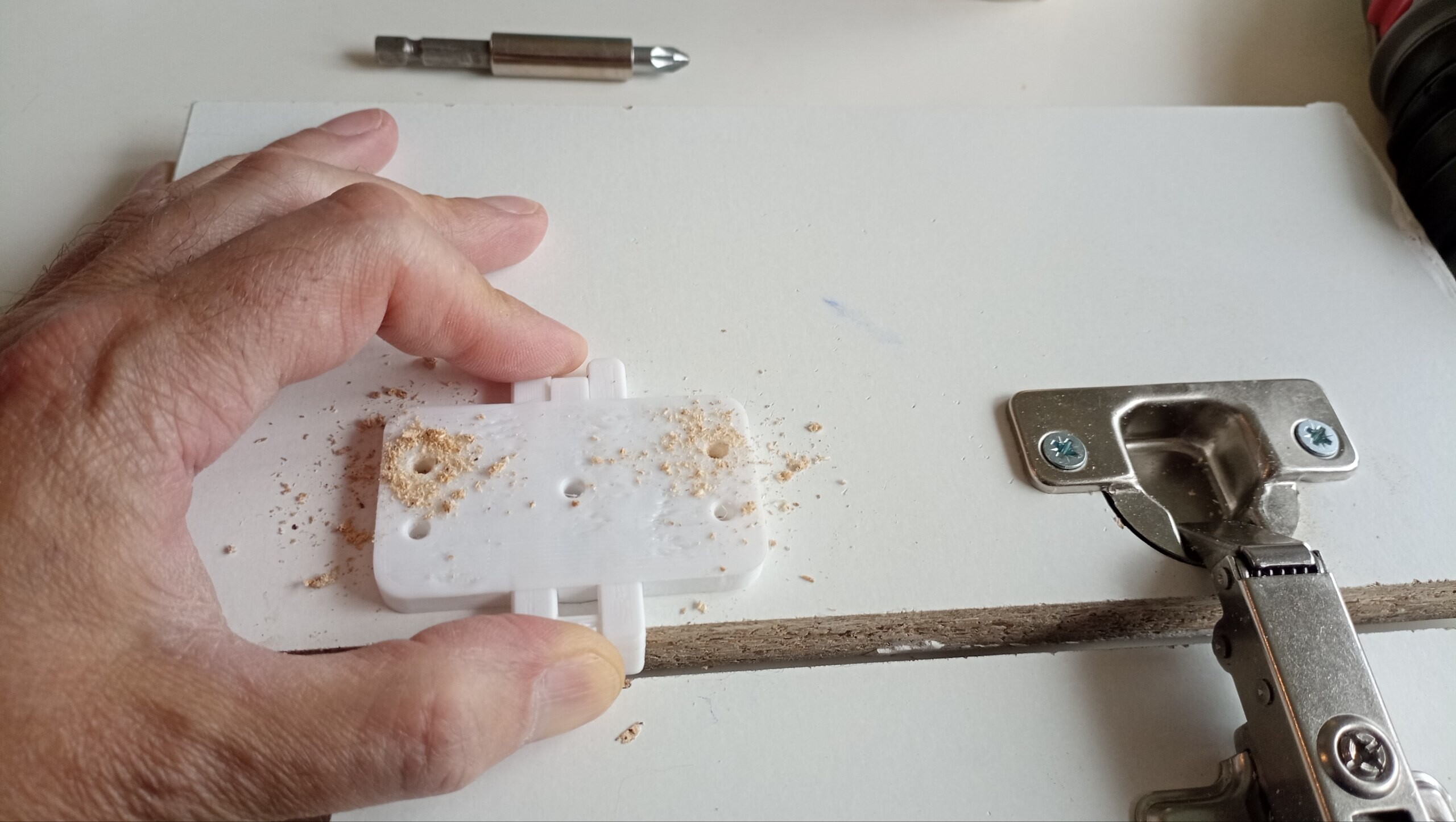

Мебельная дичь #2: кондуктор для 35-мм мебельных петельСмахиваем опилки, снимаем кондуктор, для наглядности помечаем правильные - только что сделанные - отверстия:

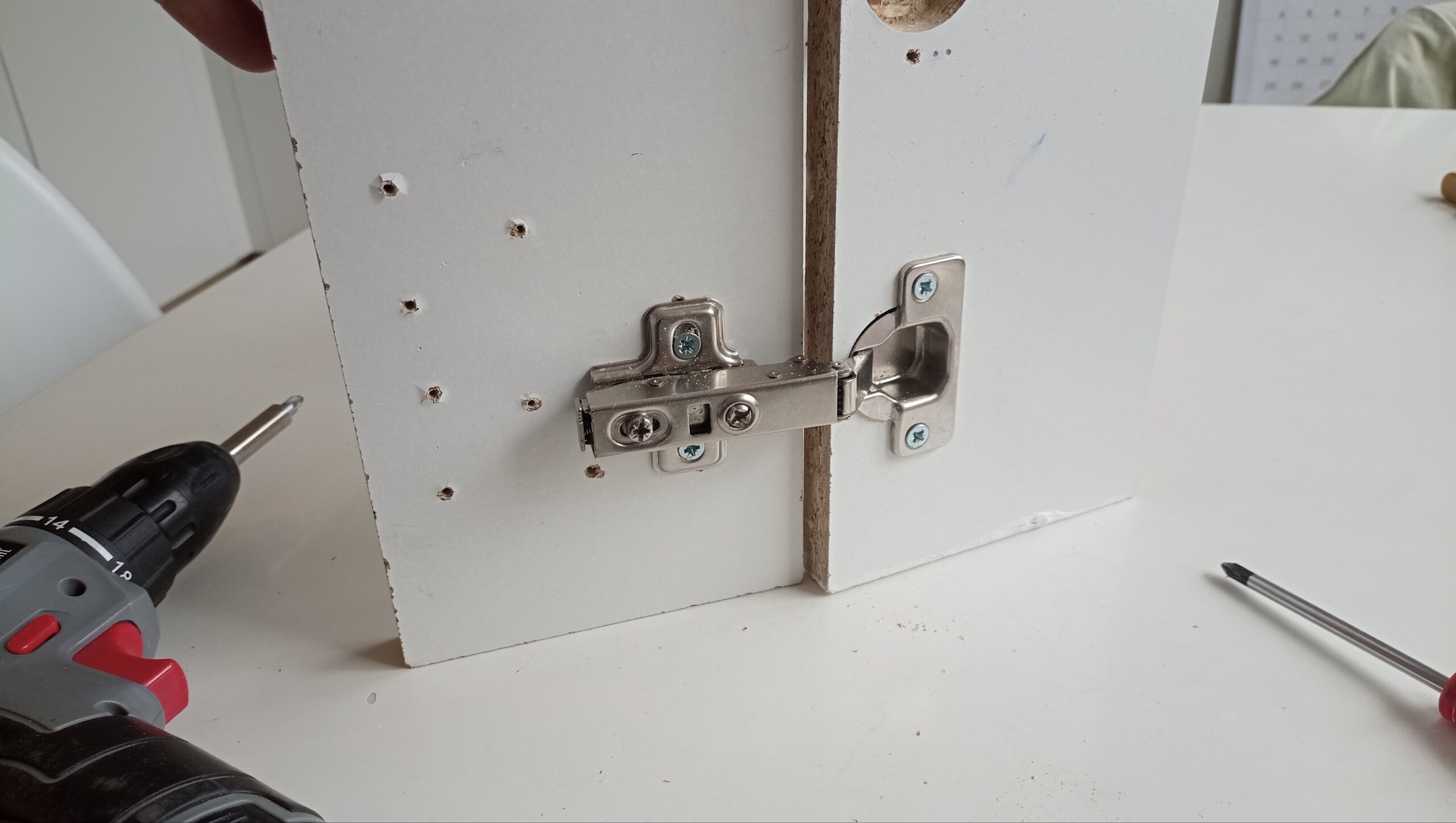

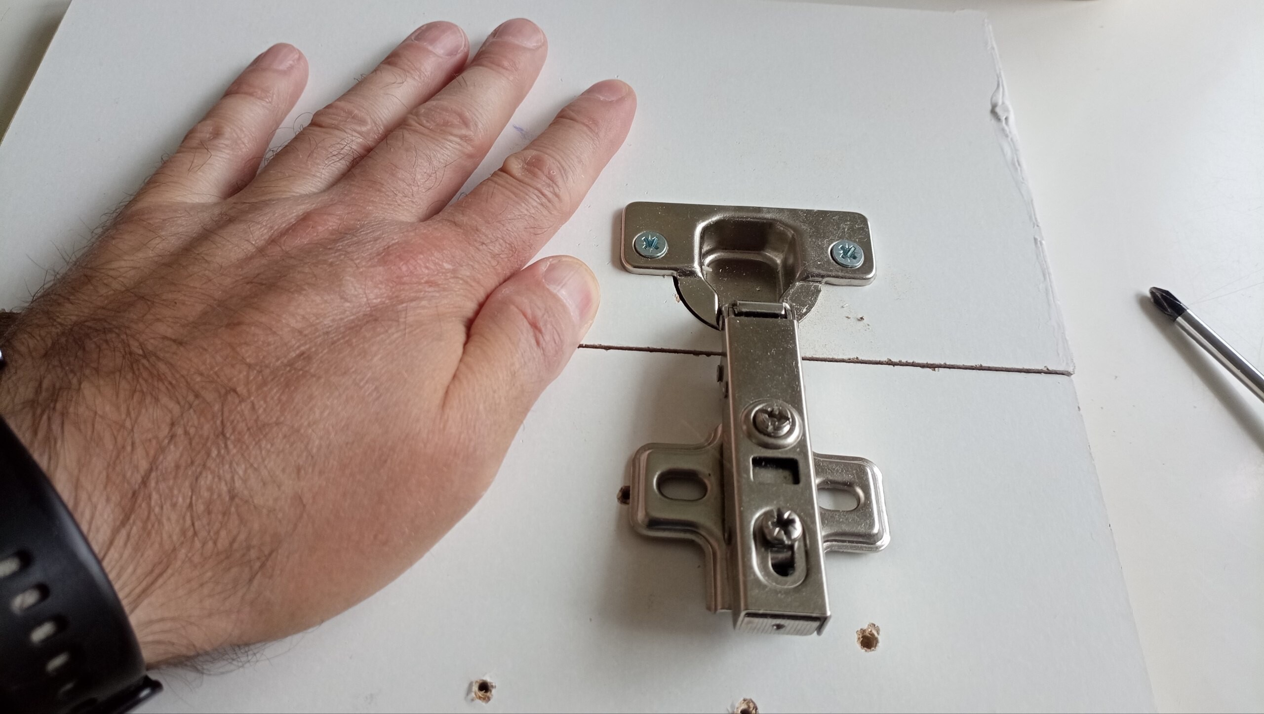

Мебельная дичь #2: кондуктор для 35-мм мебельных петельСтавим на место петлю и прикручиваем:
Готово! Никакой возни с разметкой. И никакой головной боли по поводу того, какой там отступ от края мебельного щита.

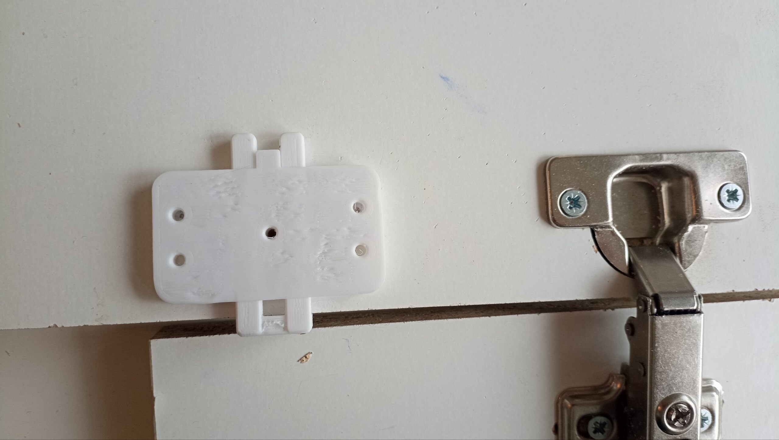

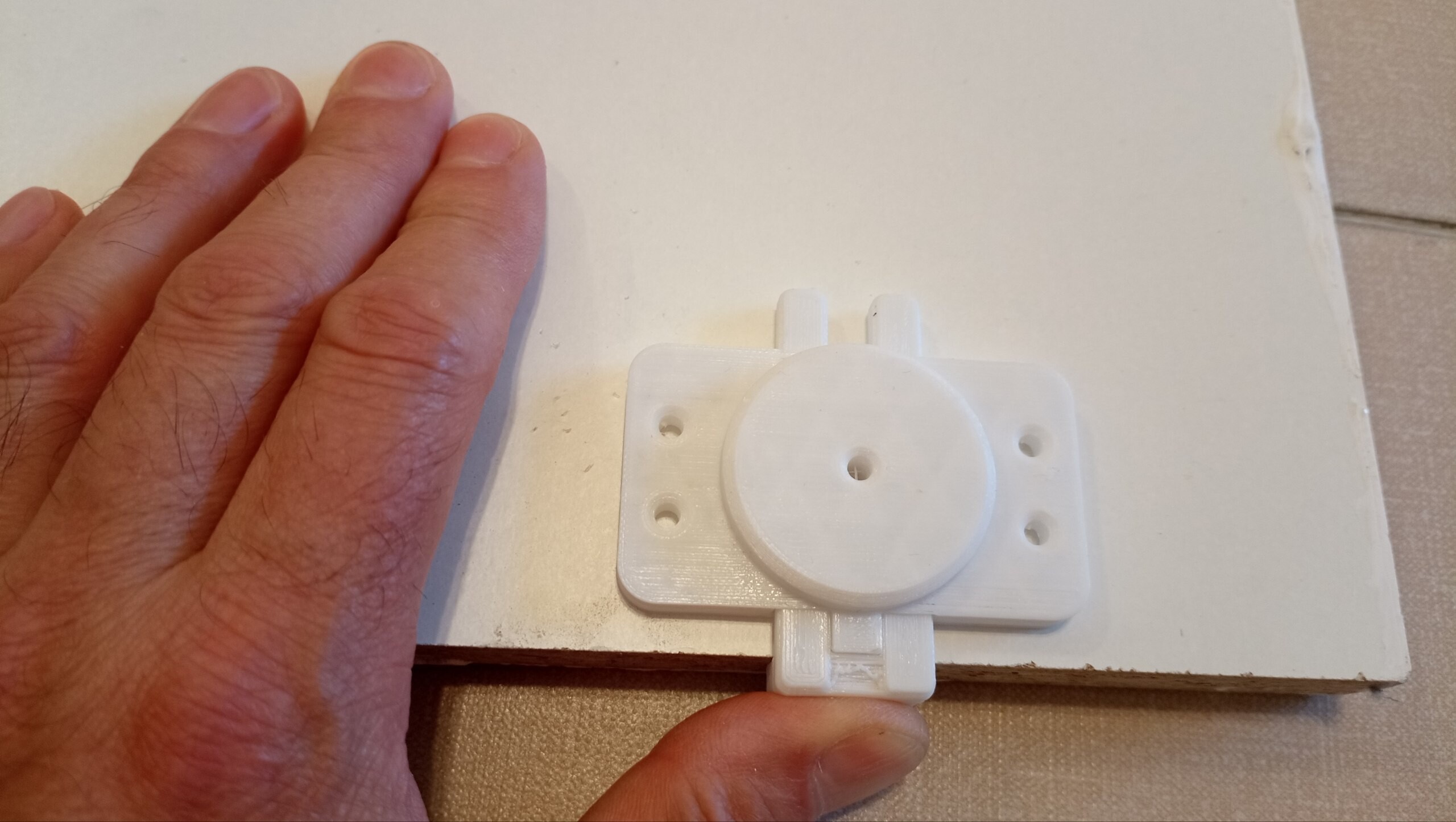

Чтобы сделать разметку с нуля, вставляем упор со стороны выступа (круглая часть сверху) и сразу задвигаем до предела. Это гарантирует расстояние 5 мм до углубления под чашку.

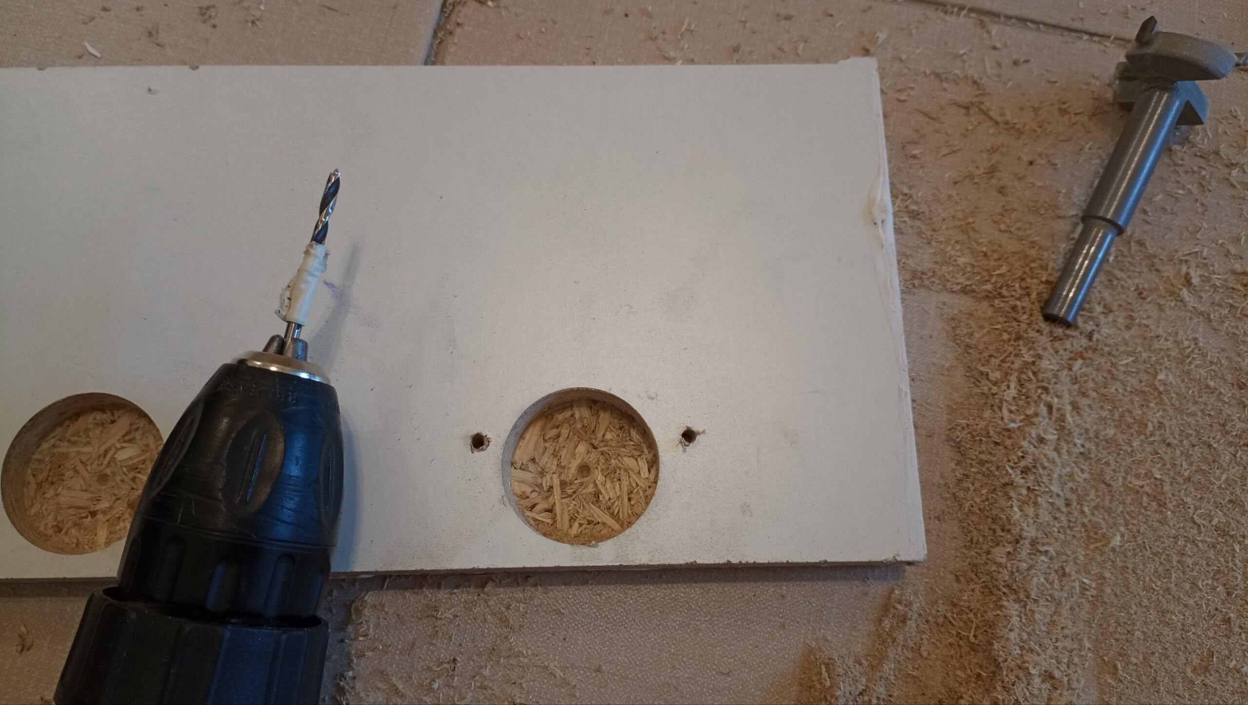

Засверливаемся снова в верхний ряд отверстий и дополнительно - по центру, чтобы знать, где делать чашку.

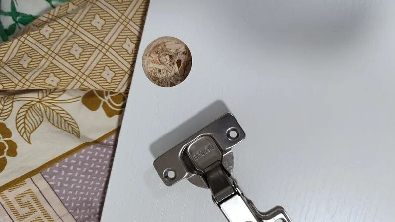

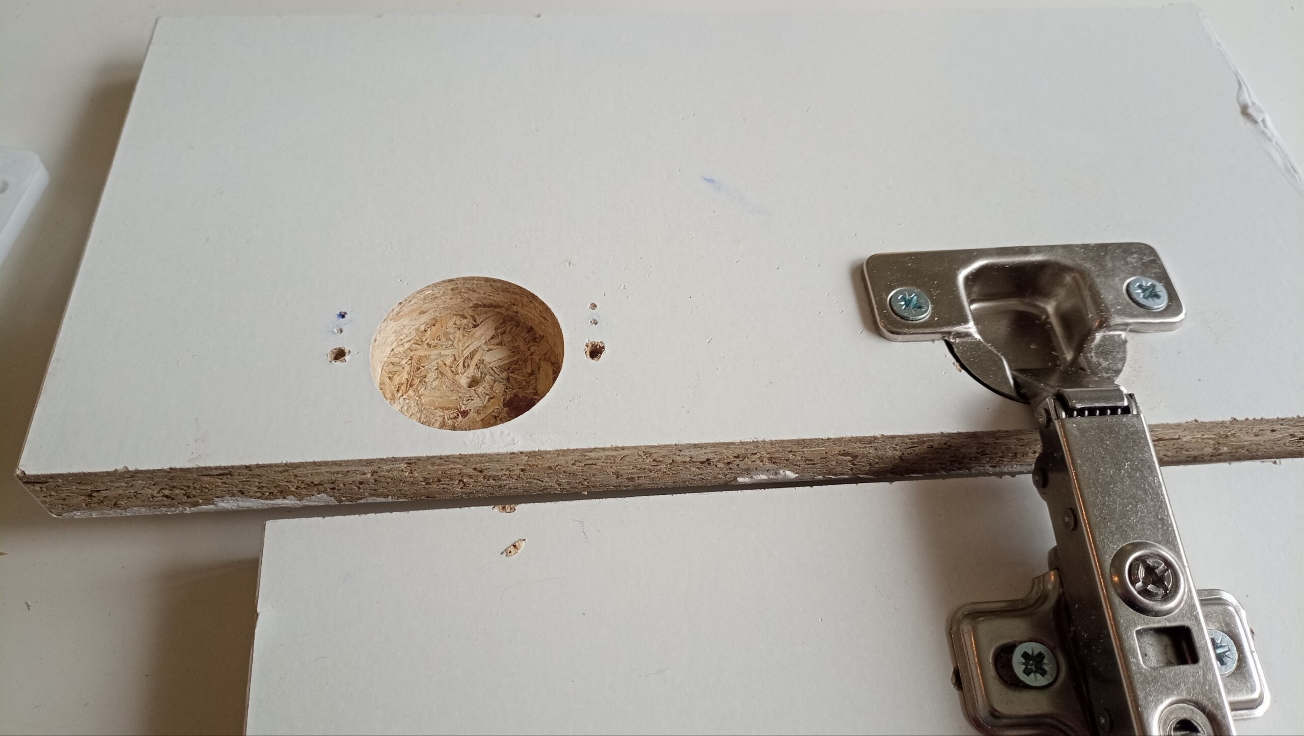

Получается вот такая красота. Дальше дело техники - аккуратно делаем углубление сверлом форстнера, чтобы не испортить фасад снаружи.
Затем сначала прикручиваем чашку петли:
А затем прикладываем условную стенку и, наметив отверстия, прикручиваем:

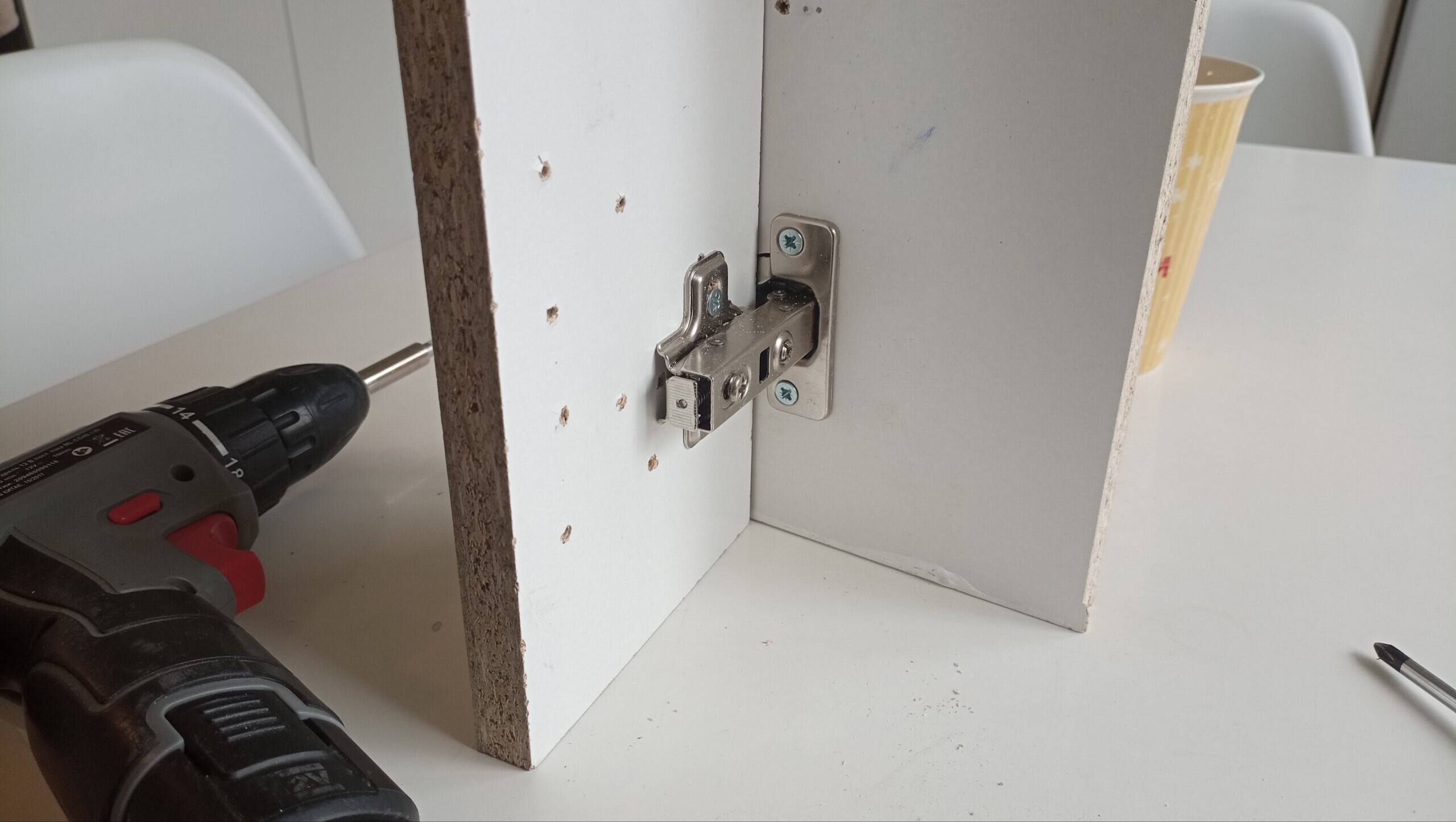

И снова готово.
Закрывается.
Мебельная дичь #2: кондуктор для 35-мм мебельных петельИ открывается.
