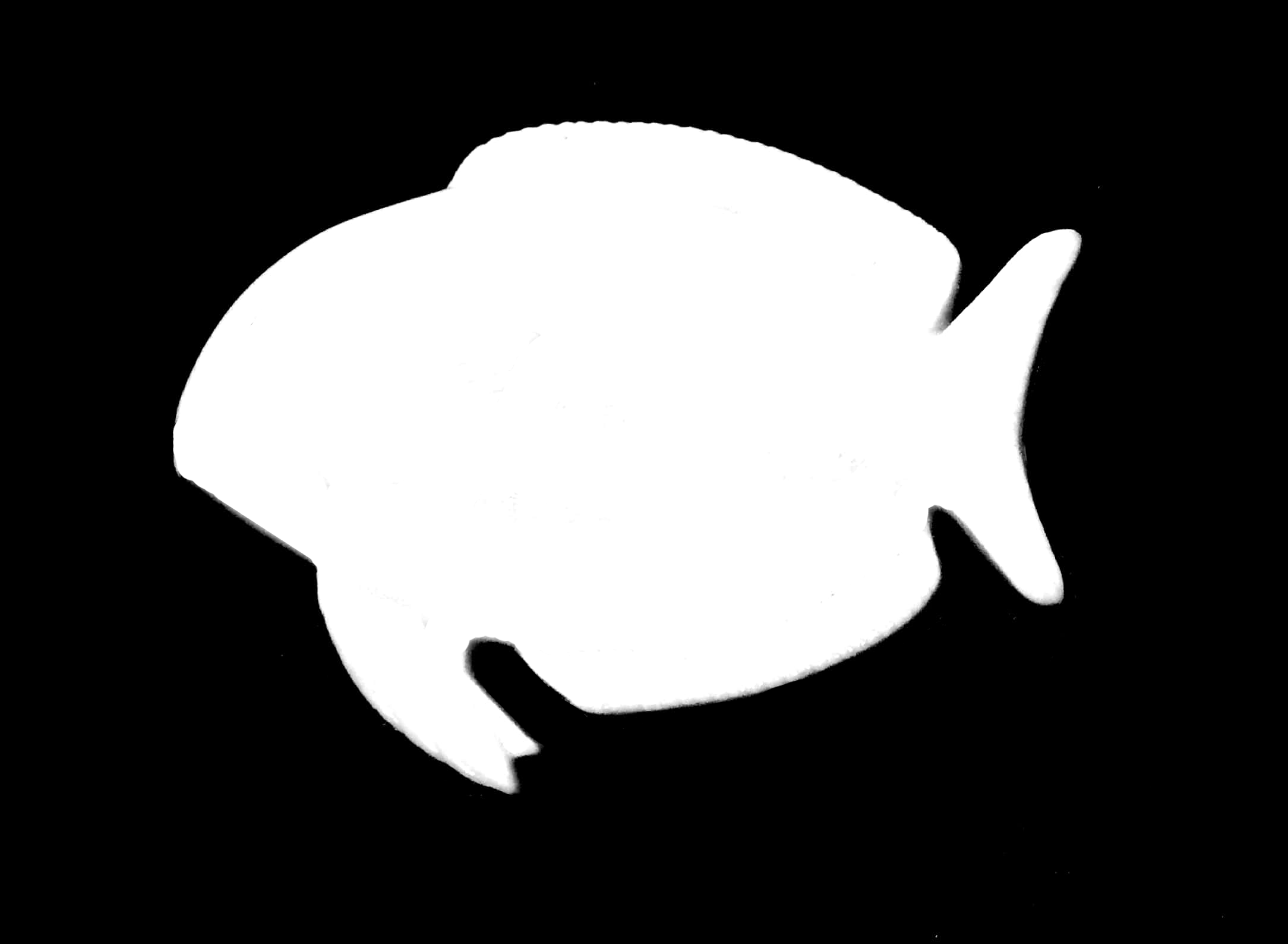

Итак, в какой-то момент комплект магнитной рыбалки потерял не только в поплавках, но и в самих рыбках. Ну а так как память у меня пока лучше, чем навыки рисования, то я почти сразу вспомнил, как просто сделать модель для печати из контура готового изделия. Как?
А вот как. Изделий (рыбок) у меня было два. Одно я сразу засунул в сканер.Получив рисунок, уменьшил количество цветов до двух (или до 16, не помню точно, но двух хватит), а затем, немного почистив картинку от мусора, скормил встроенному в Windows редактору 3D Builder (кстати, незаслуженно обойденному вниманием).Там немного поиграл ползунками Levels и Smooth, чтобы добиться приемлемого результата, и подогнал размеры рыбки к исходнику.Потом остаются сущие пустяки: нужно сохранить в STL и скормить принтеру, не забыв заправить подходящий пластик. Ну и, при необходимости, повторить печать нужное количество раз, благо времени на рыб уходит не много.Ах да, самое главное. Насколько я помню, печатал с заполнением 15% с типом заполнения honeycomb (сота). Это прекрасно подходит, чтобы не мучиться с моделированием ниши для гайки, которая требуется магнитной удочке. Поэтому резюме: от принтера далеко не уходите и, дождавшись высоты примерно 4,6 мм, киньте в одну из сот поближе к носу гайку М4.
Вот и все! Рыба для магнитной рыбалки готова. Конечно, она не такая рельефная, как заводская штамповка, да и в детализации контура немного потеряла. Но какое это имеет значение, если игрушка и нравится, и радует?
