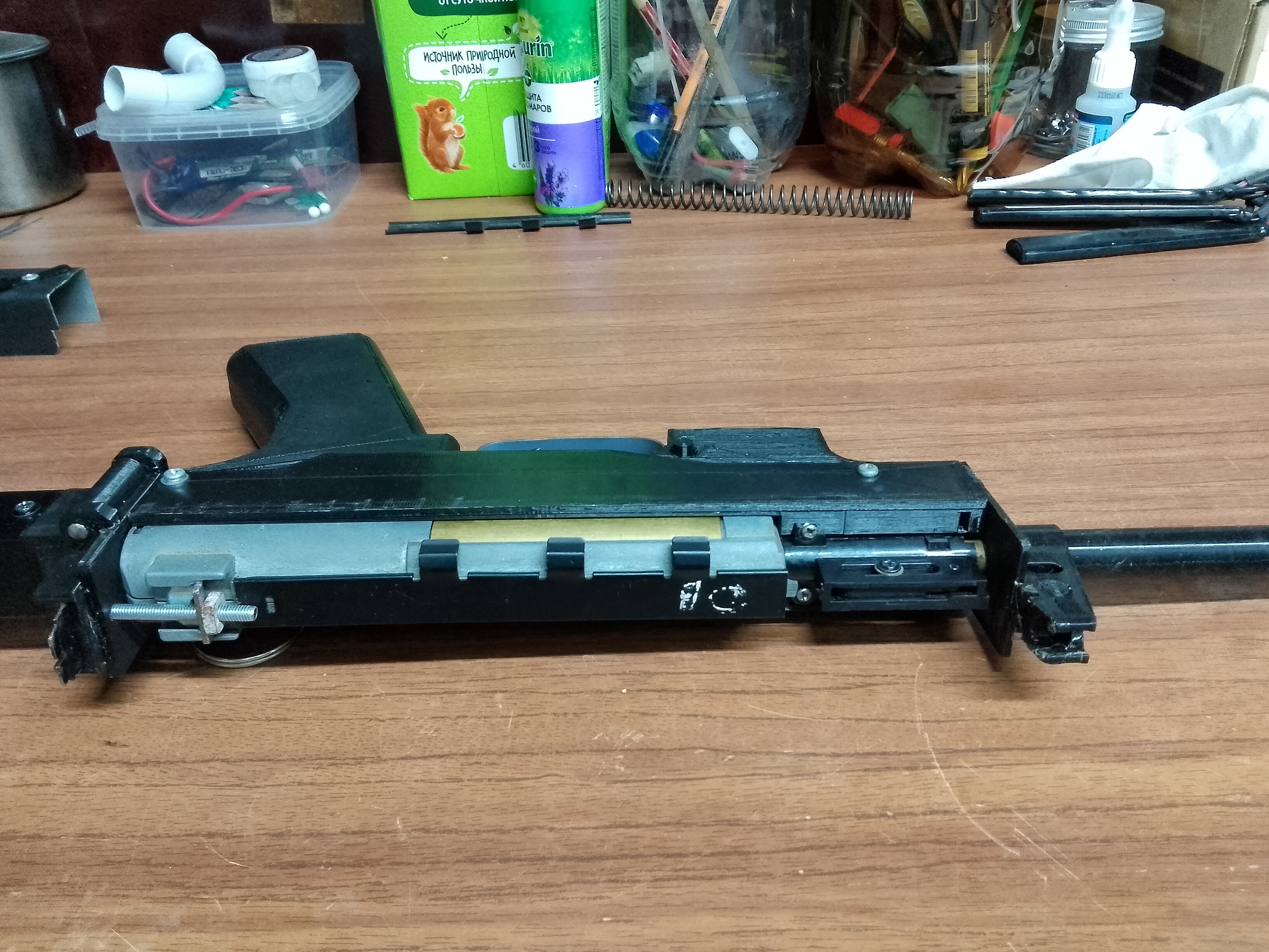

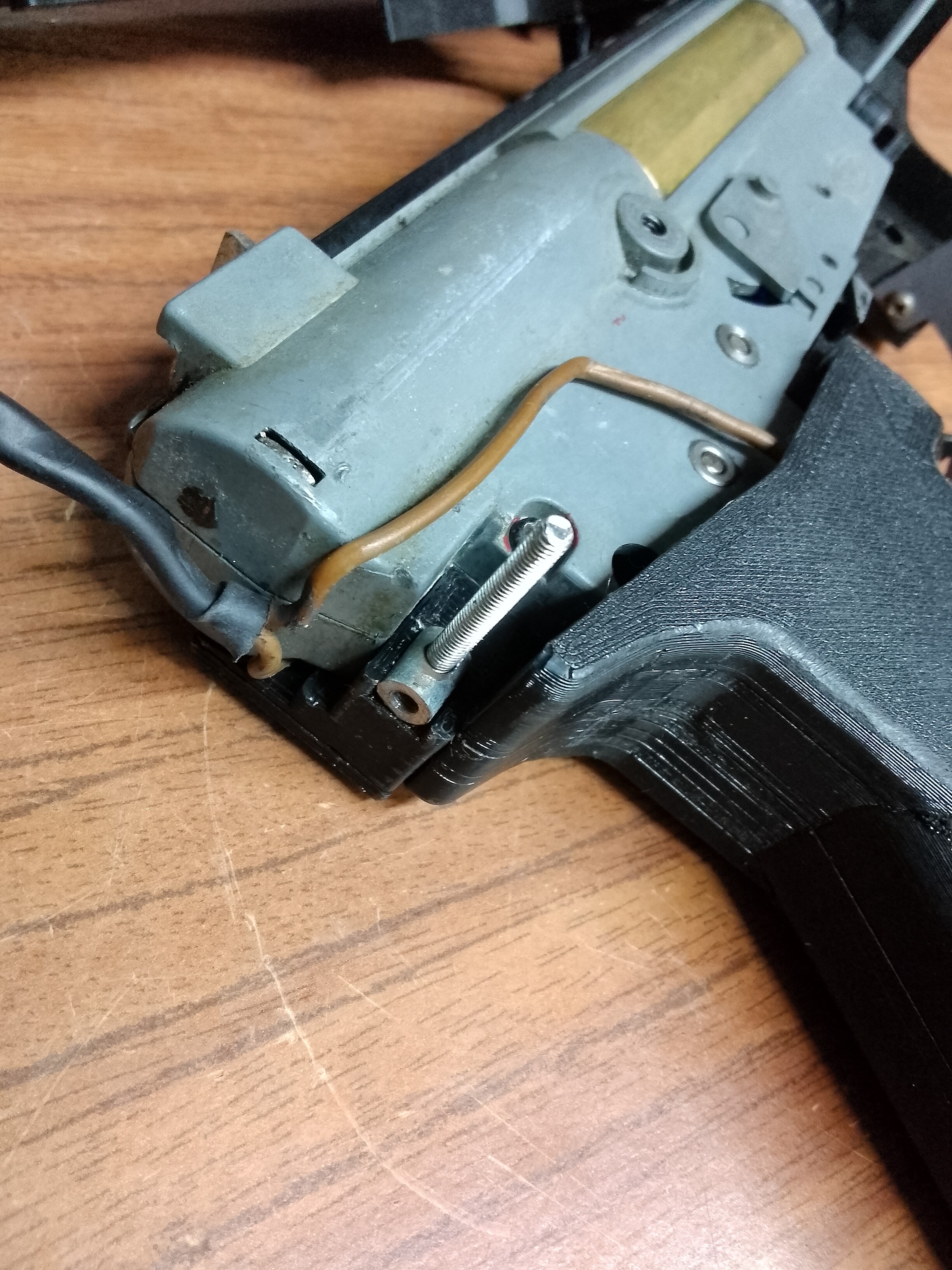

Блок приклада крепится на 2 винта. Сверху Винт М4

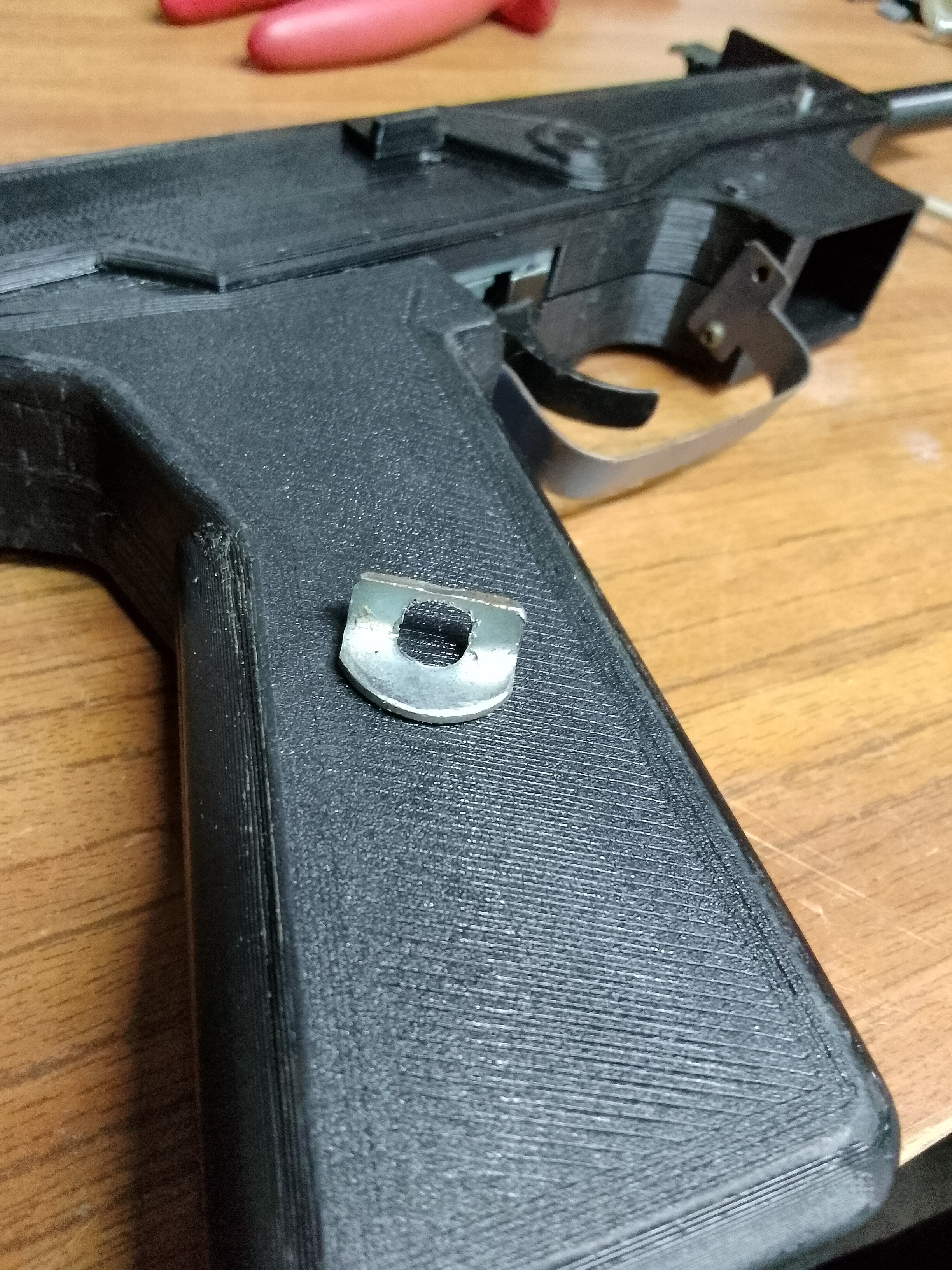

Винт вкручивается в гайку, в моем случае квадратную. Для соединения гирбокса, корпуса и блока приклада потребуется изготовить "Г" образный кронштейн.

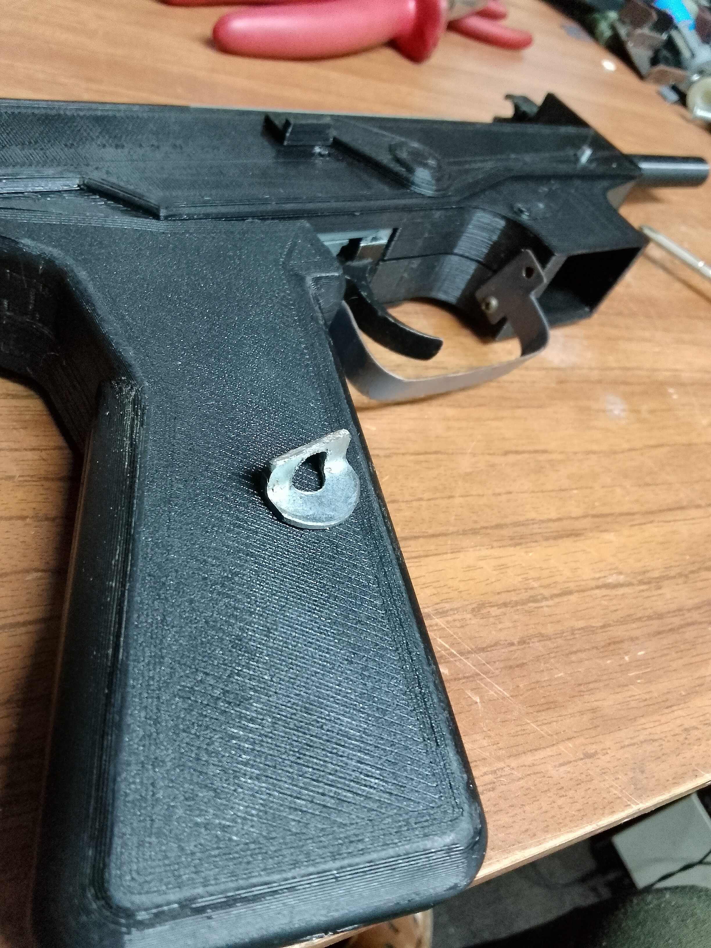

Нашлась шайба, была согнута и подвергнута жесткому напилингу, в итоге, выглядит так себе, но функцию исполняет.

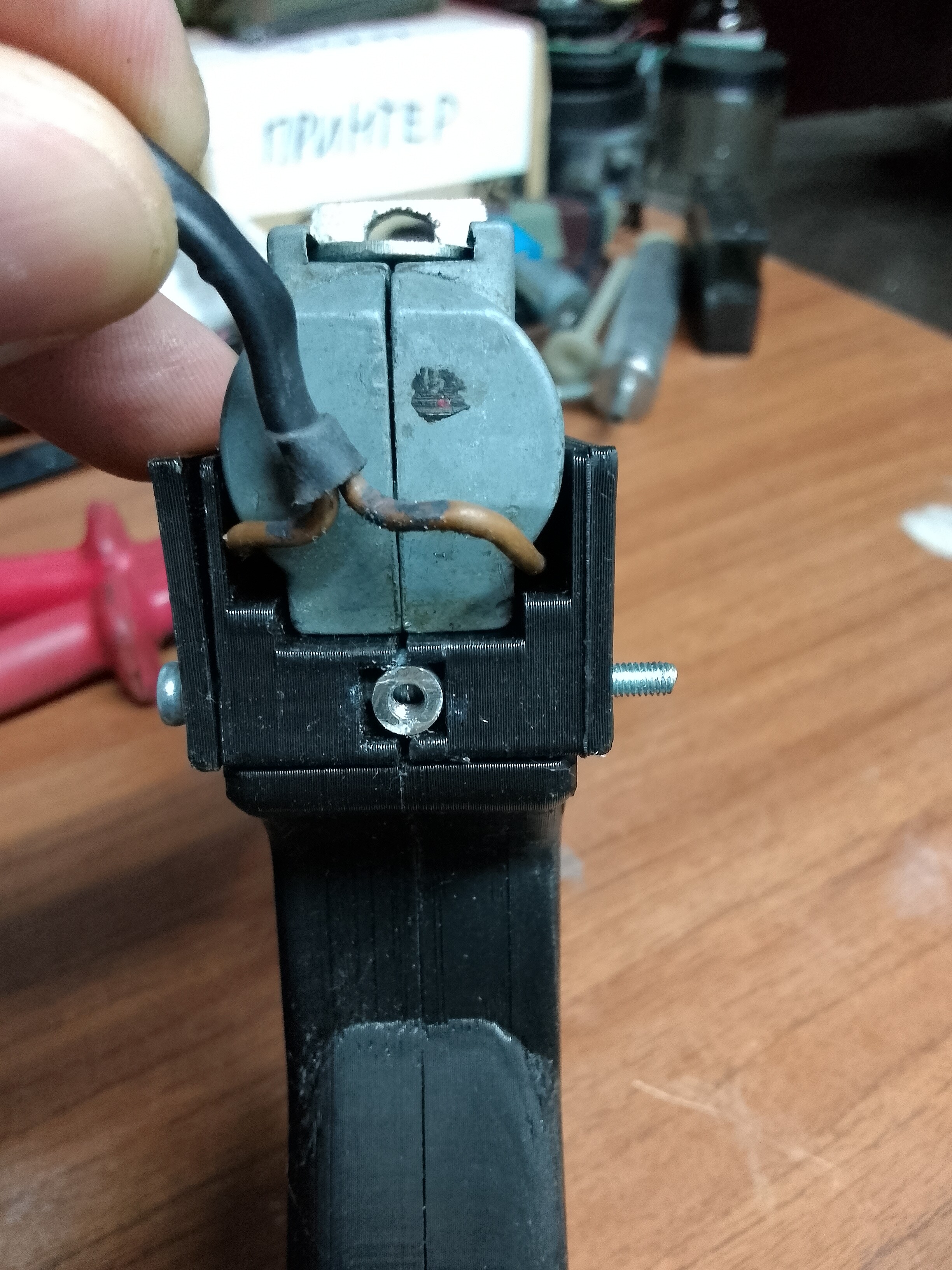

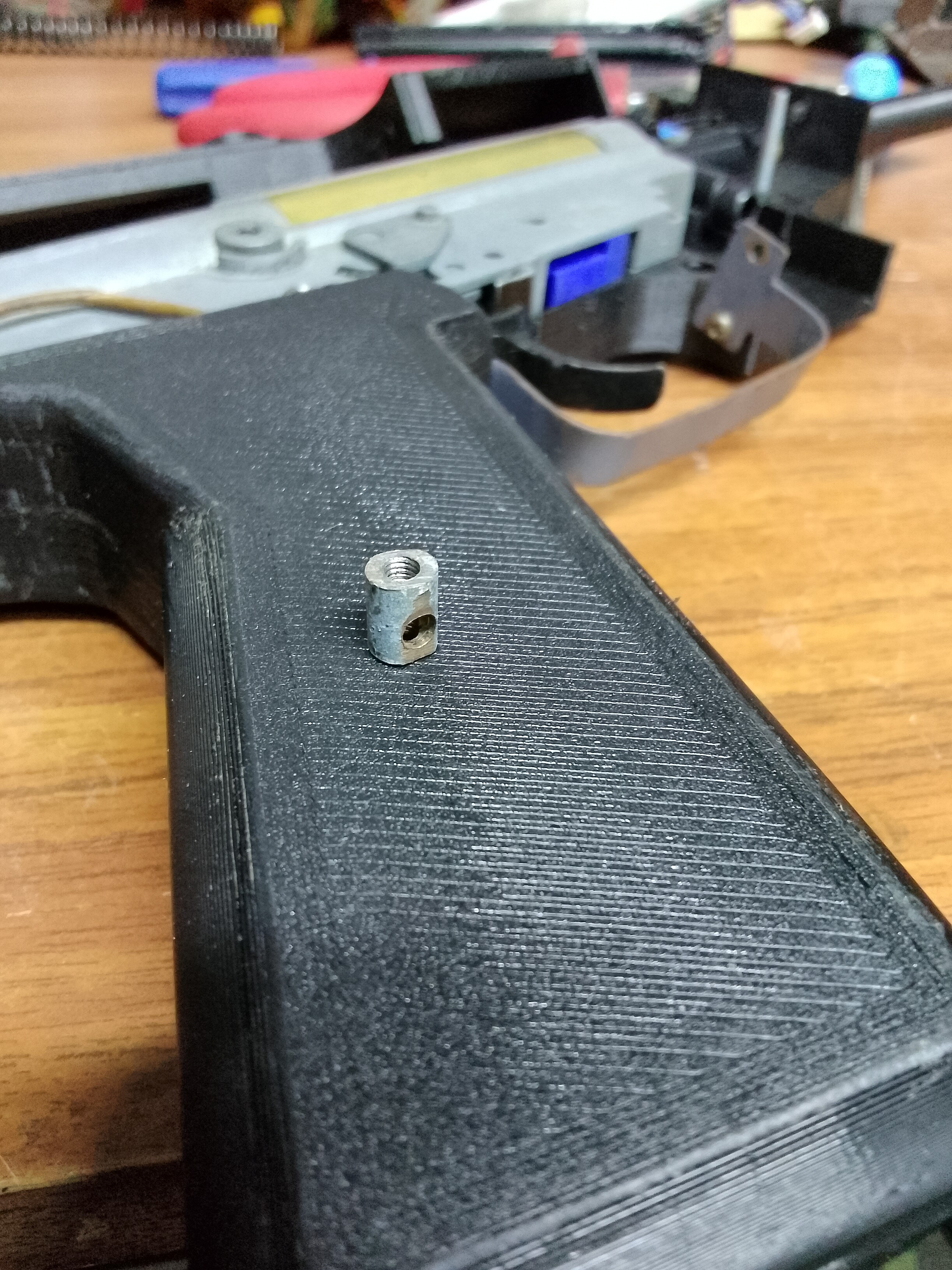

Нижний винт вворачивается в специальную деталь
По сути своей, это проволока 5мм в просверленым отверстием по центру, в котором нарезается резьба М3, перпендикулярно просверлено сквозное отверстие 3мм

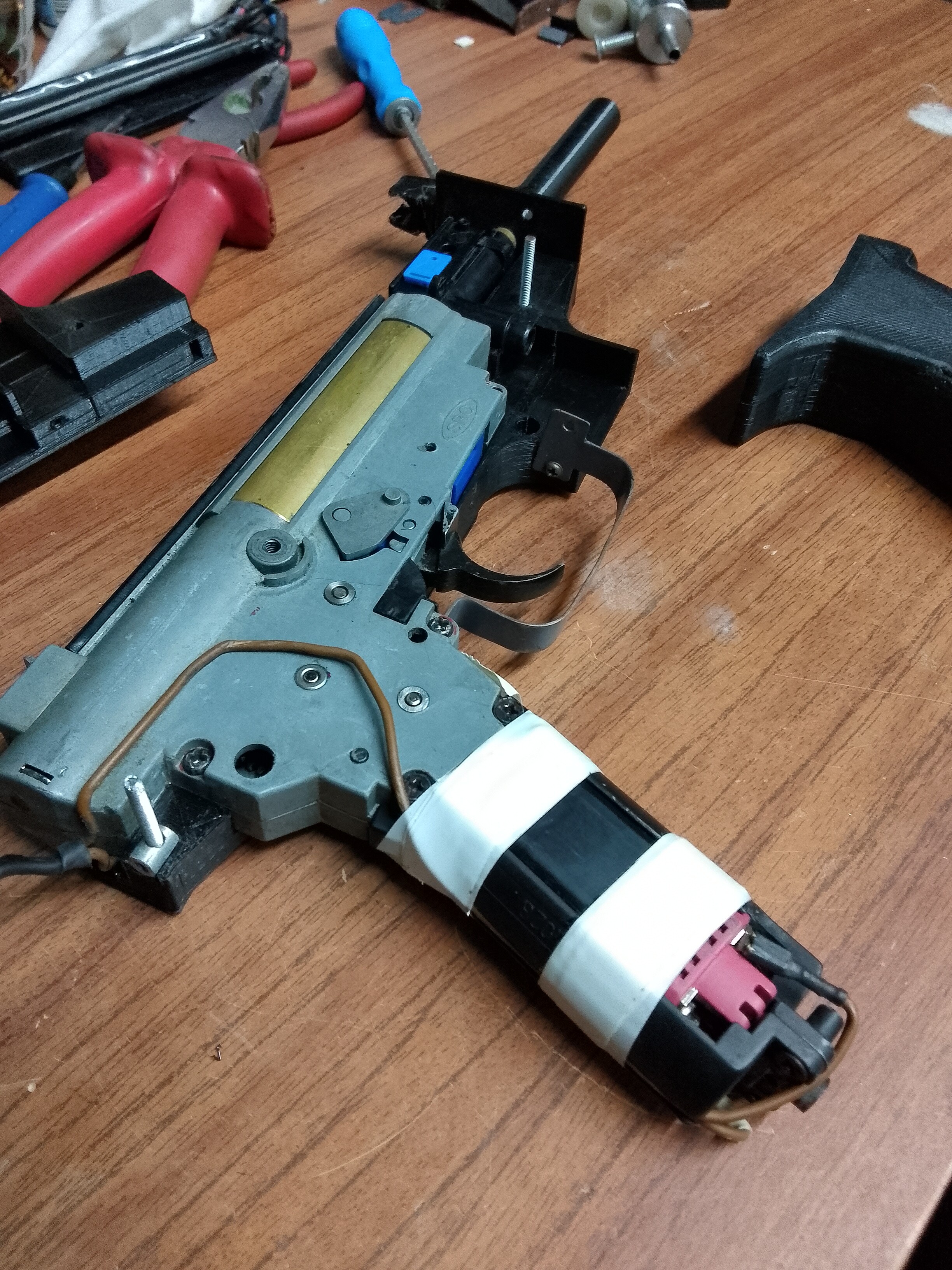

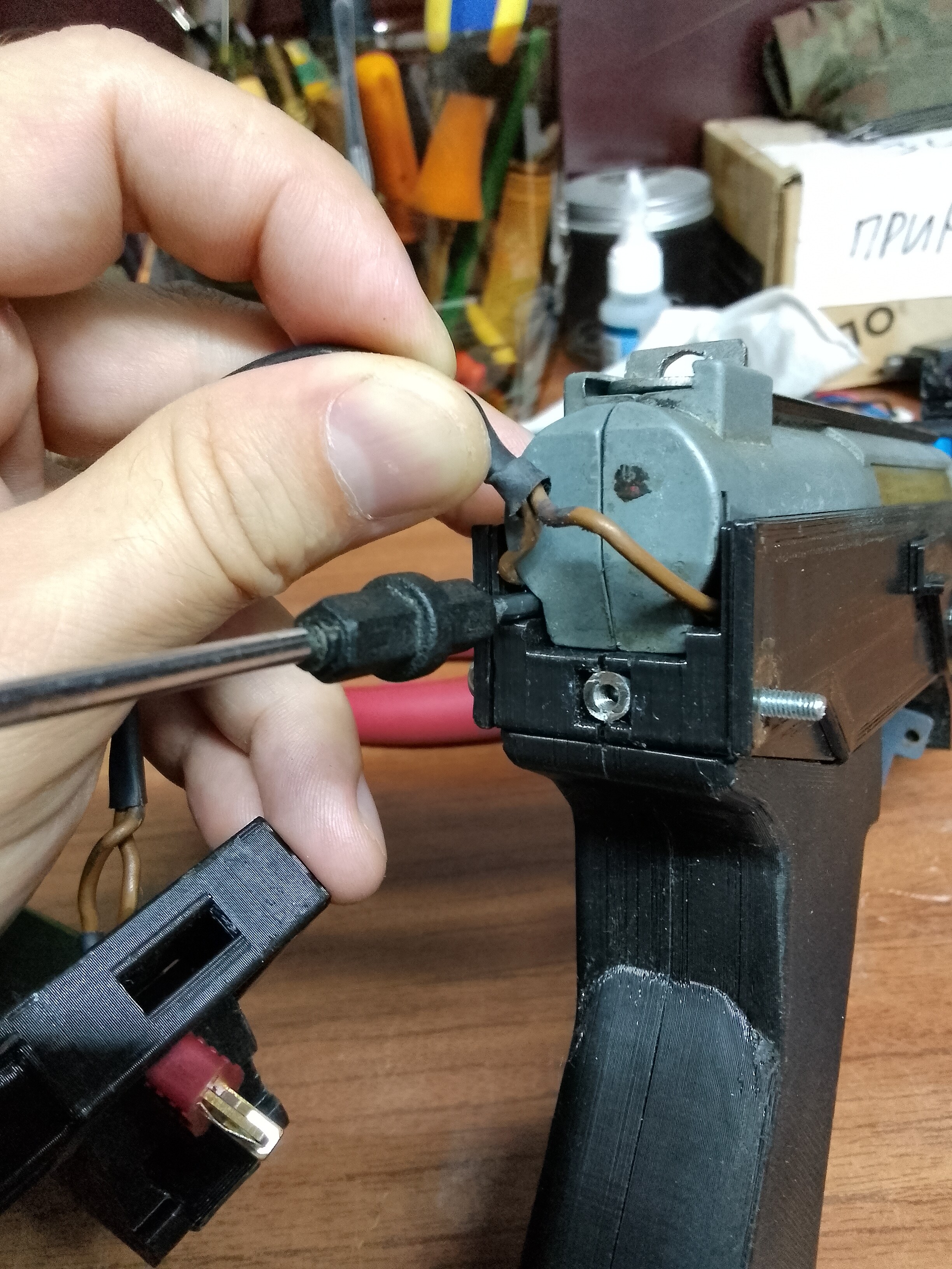

С укладкой проводов трудностей особых не возникала, просто нужна аккуратность и изолента. Привод создавался под базовый гир, с базовым, маломощьным мотором, и под тоненькую проводку, на вылет шара до 120м/с
Для наглядности просунута отвертка с диаметром стержня 3мм
До контактной группы провода укладываются по той же ложбинке

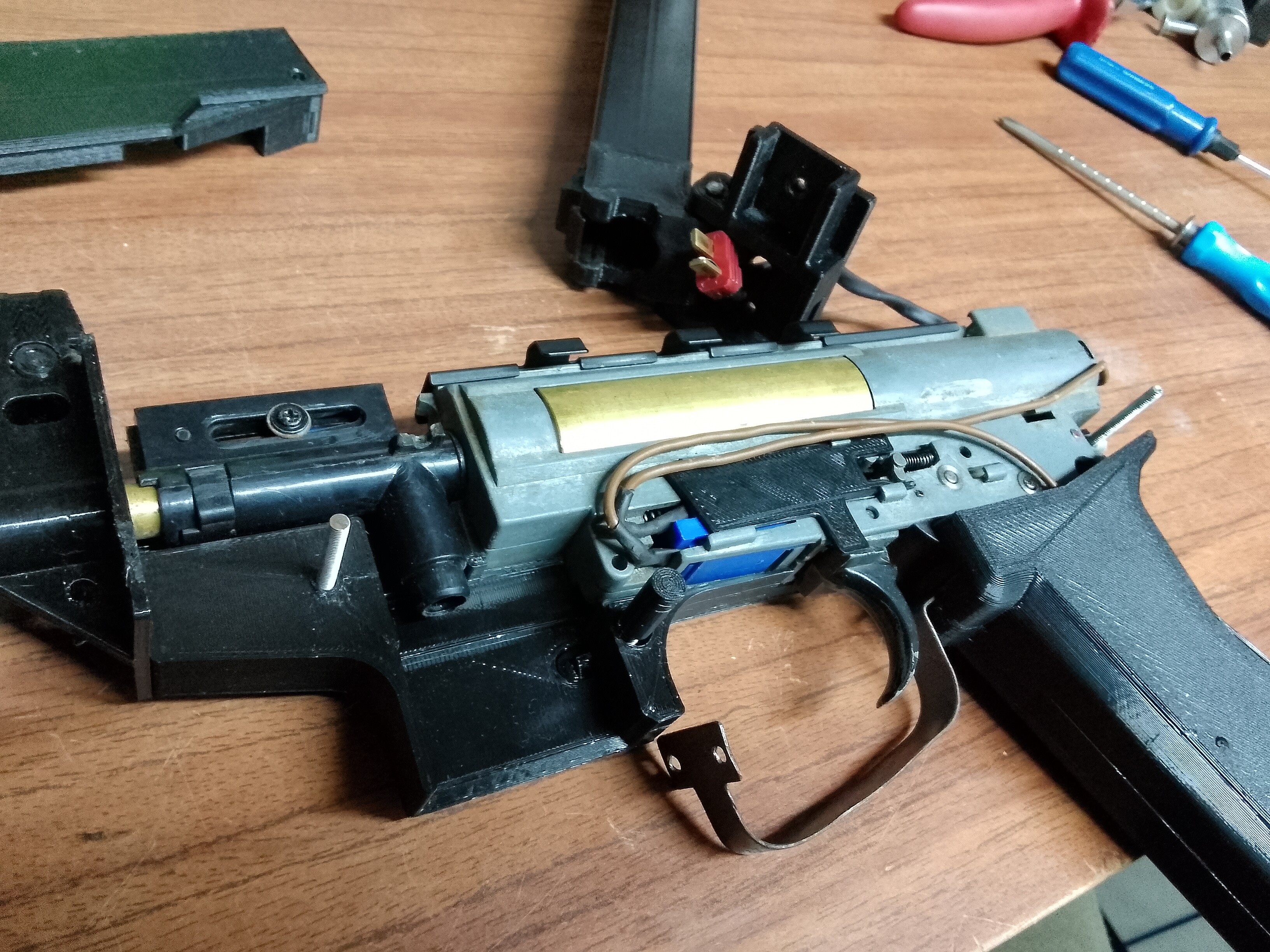

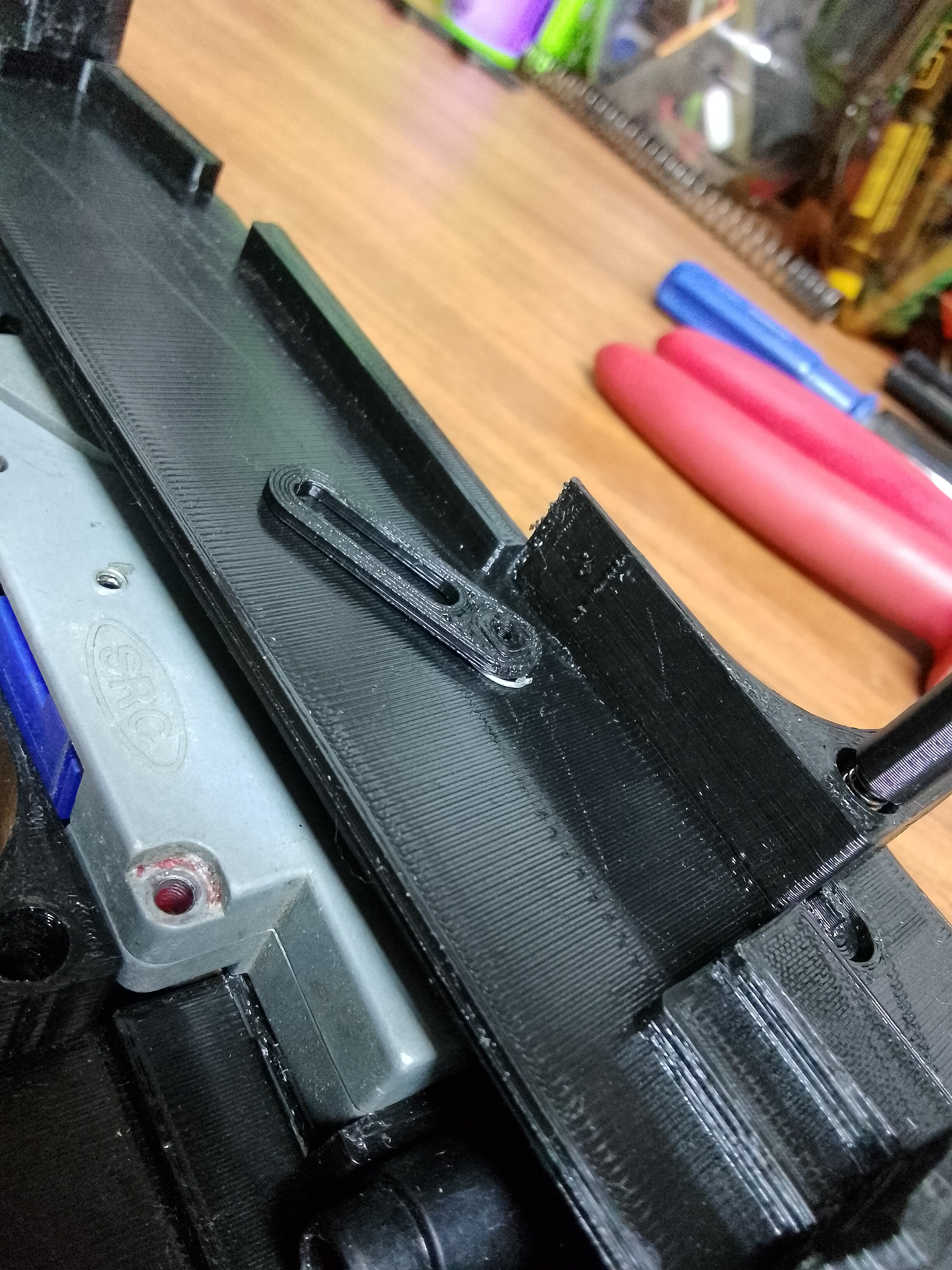

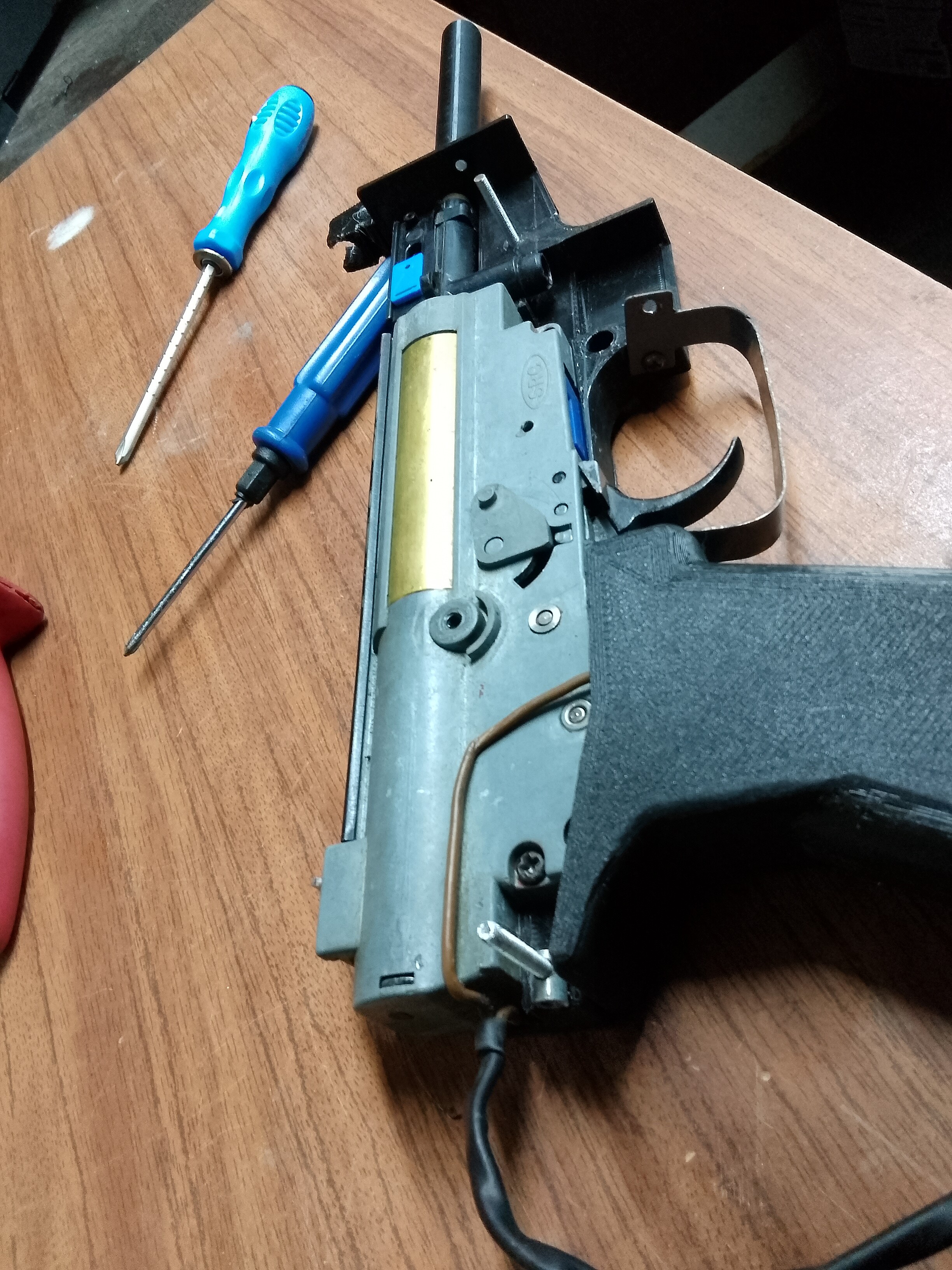

Заметьте, родной пластиковый переключатель "одиночка-автомат", заменен на печатный, язычек для переключения будет находиться на спусковым крючком.
Оригинальный же переключатель, ставит и снимает привод с предохранителя.
Детали на разных принтерах, у разных хозяев и с разным пластиком печатаются по разному, с некоторыми погрешностями в размерах. Не совпадения, и люфы в последствии дорабатываются индивидуально.
В моем случае доработка люфта предохранителя, был осуществлен подкладкой проволочки. Лучшим решением было бы шайбочку подложить, но её же еще найти надо, да и детали бы ли уже собраны и проклеены. А еще, лень обуяла))
