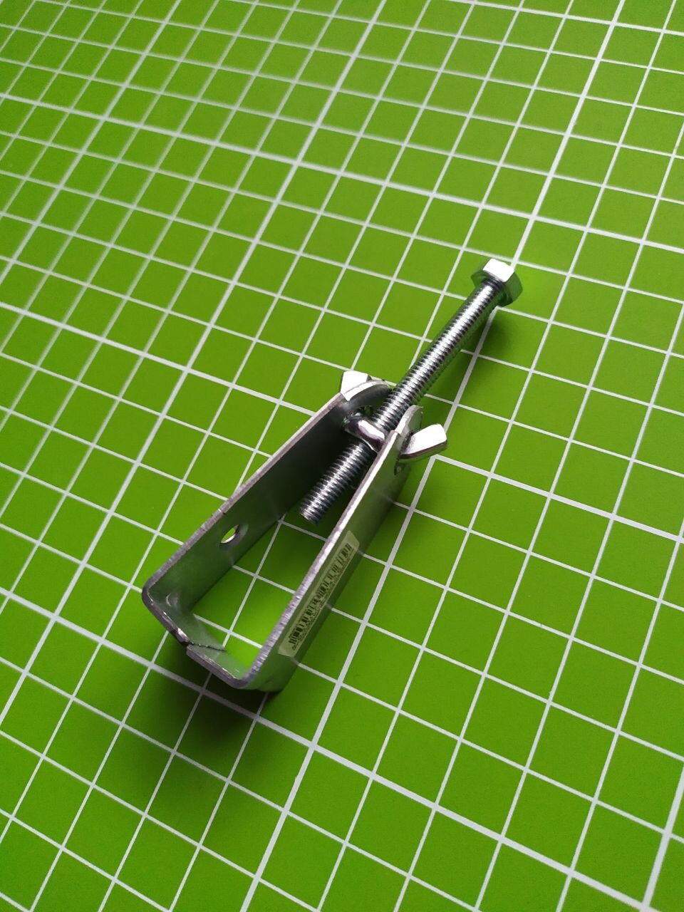

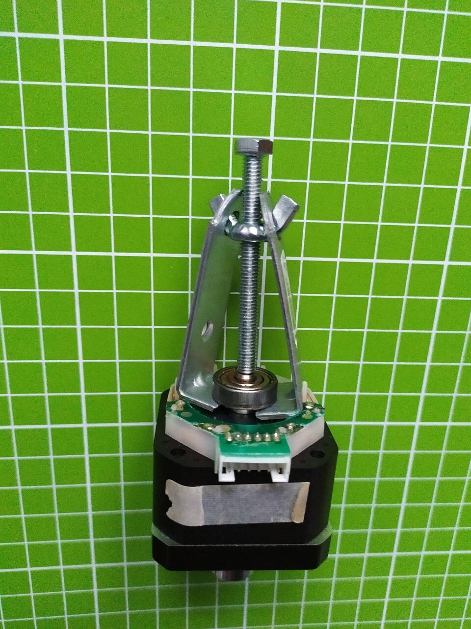

Съемник подшипников шагового двигателя из подручных материалов
Приветствую! Рассыпался китайский подшипник в самый разгар печати (8 часов печати коту под хвост). Купил новый комплект подшипников и попытался руками снять старый (якорь не доставал из статора), не вышло. Покопался в своих сундучках с железками, соорудил съемник по-быстрому. Решил выложить фотки, вдруг кому пригодится.
