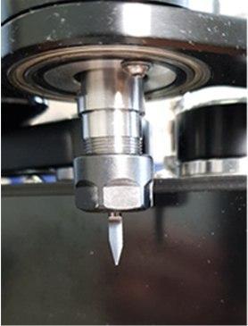

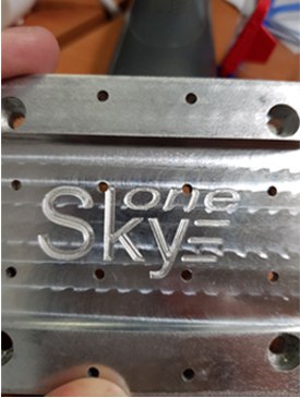

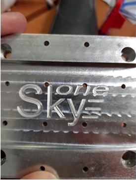

3D принтер SkyOne, универсальный инструмент, в качестве гравера.
- Материал D16T.
- Использована перьевая фреза 90 град.
- Скорость гравирования 80мм в минуту.
- Заглубление 0,2мм.
