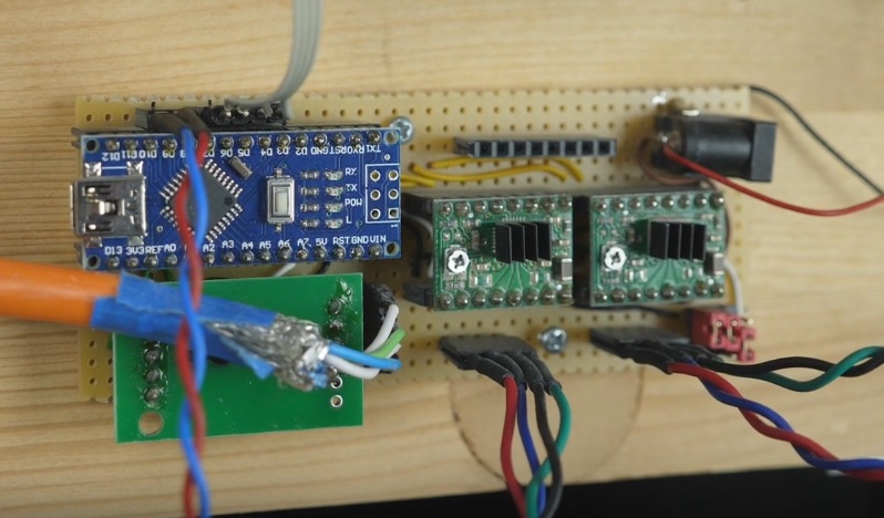

Предлагаю Вашему вниманию DIY-проект молодого немецкого инженера, на воплощении которого в виде устройства для тестирования на разрыв - был изначально построен его видеоканал.
Это моя универсальная тестовая [самодельная] машина, которую я использую во многих своих видеороликах для проверки прочности различных материалов и деталей.Выполняемые команды:
Я, наконец, собрал все данные вместе и сделал их доступными с открытым исходным кодом, чтобы каждый мог строить самостоятельно.
В этом видео - я пройду через всю настройку,
а также покажу, как мне удалось построить оптический экстенсометр для измерения деформации в тестовых образцах.
Commands:
- M10: Slow test (1mm/min)
- M12: Tare
- M13: Modulus test - 1mm/min for 30s, then 25mm/min
- M14: Fast test (25mm/min)
Данные в настоящее время анализируются с помощью файлов[листов] формата EXCEL.
Данные по напряжениям - фиксируются через оптический экстенсометр используя стандартную камеру.
Я объясняю процедуру в моем видео, скрипт экспорта маркеров отслеживания можно найти в папке Documents.
Ссылка на Github:
https://github.com/CNCKitchen/Open-Pull
