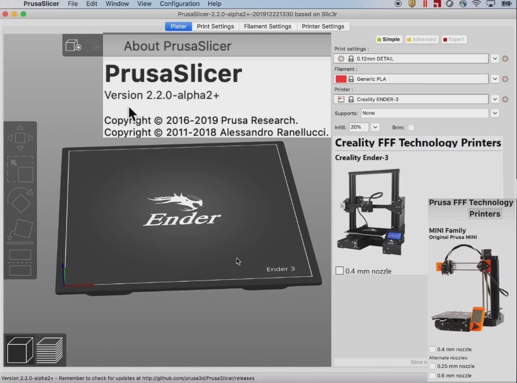

X200104: Альфа-версия ПрюшеСлайсера включает наконец сторонние профили, в том числе для Ender 3.
Приветствую!
Переведу за Чака:
Чак делится первыми впечатлениями о слайсере версии 'PrusaSlicer 2.2 Alpha' с включенным в каталог профилем для Creality Ender 3, не являющимся продукцией Прюша Рисерч. Чак показыжет Вам, как этот Слайсер позволяет легко настроить Prusa Slicer 2.2 для принтера Creality Ender 3. Он даже делает первый отпечаток на своем Эндере, используя новый Слайсер. А ну-ка, перепроверьте Чака.
'Слайсер-в-комплекте' доступен по вот этой ссылке (см.'PrusaSlicer 2.2.0-alpha2'):
https://github.com/prusa3d/PrusaSlicer/releases
В наличии - версии для Мака, 64-разрядные для Виндовоза и Линуха,
и разумеется все они - без поддержки официальной локализации русского языка.
Кириллица поддерживается при выборе Украинского профиля.
Желаю удачи!
С Уважением,
Ski.
