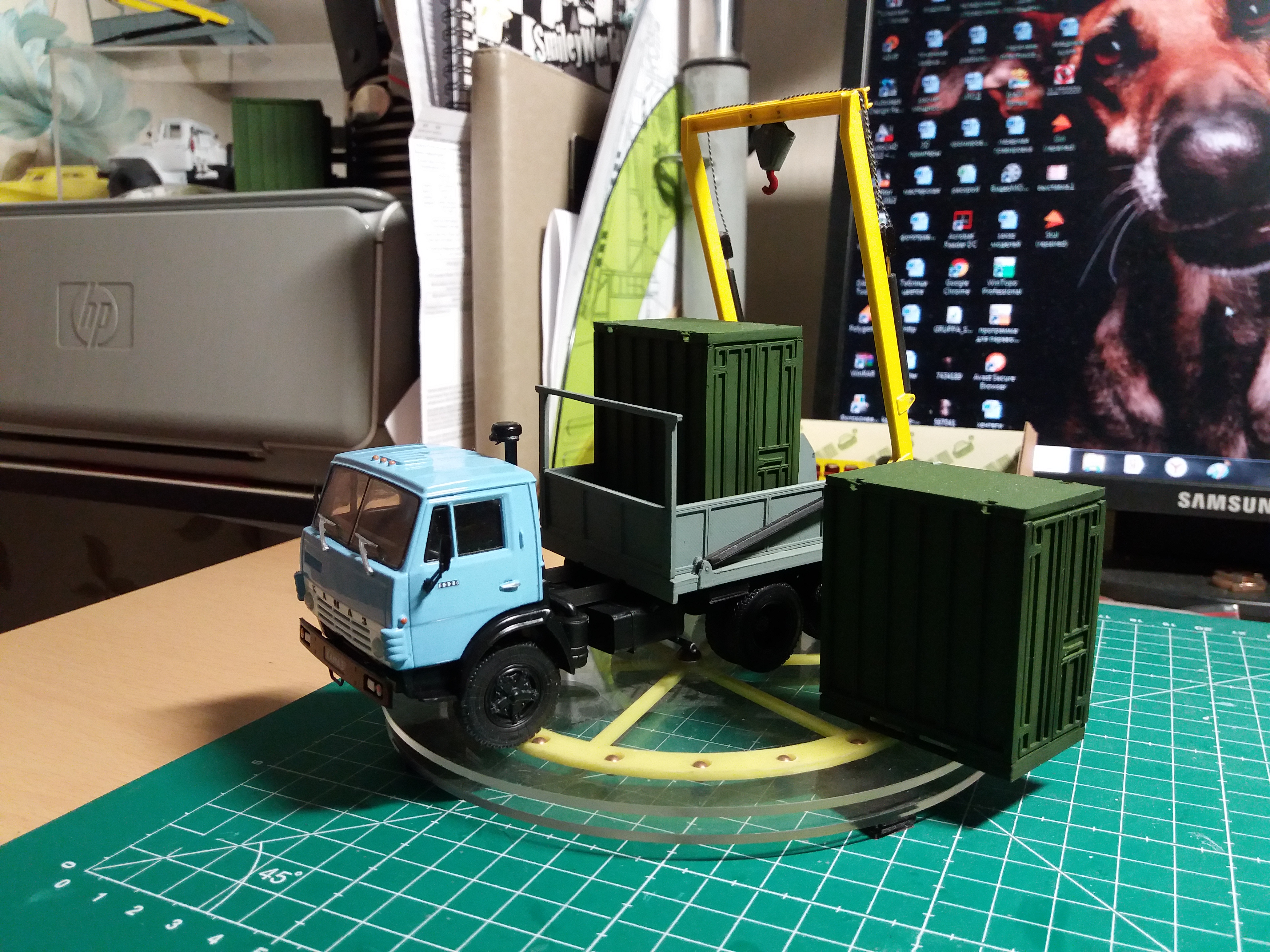

Покрасив и собрав все детали получил вот такую модель.
