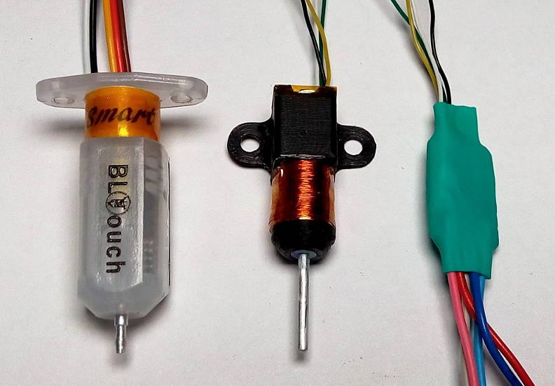

Запись 1.Идея проста, как 3 копейки... В соленоид помещается подвижный железный сердечник, к которому прикреплен алюминиевый щуп. Сердечник подвешен на пружинке и при включении соленоида втягивается, выдвигая щуп. На верхнем торце сердечника приклеен флажок, который при включении соленоида опускается ниже оптической оси оптопары, а затем, во время измерения поднимается и перекрывает просвет между светодиодом и фототранзистором.
Новый датчик автоуровня. Запись 2.
Вот, кстати сравнение размеров с BL-Touch. Маленькую платку с мосфетом для включения соленоида вынес в приборный отсек.

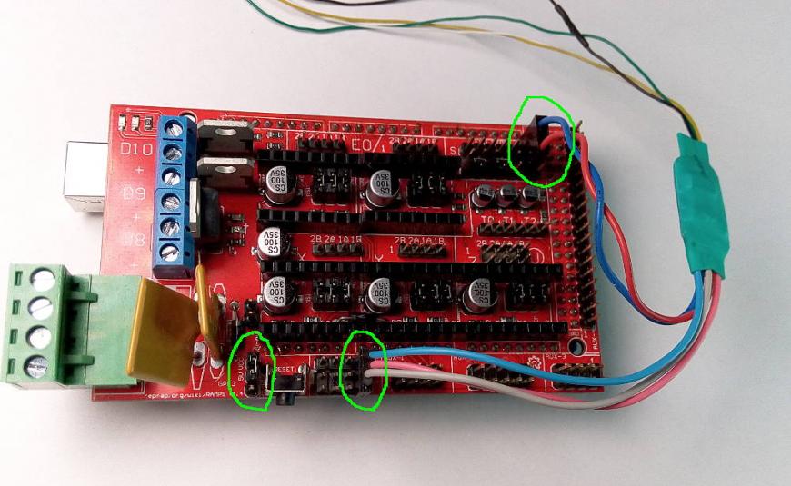

А вот пример схемы подключения к RAMPS.

Все работает просто замечательно.
Но вы спросите меня - 'А в чем таки подвох? Не может же быть все настолько волшебно!'. И я вынужден буду ответить - 'Таки да, есть немного проблем.' Точнее, до конца не решена только одна проблема - пружинка. Она должна быть достаточно слабой, чтобы ее преодолел слабый электромагнит. И одновременно достаточно сильной, чтобы удерживать неработающий шток на нужной высоте. Такую пружинку я сделал (не спрашивайте как, из чего и какой формы - это конфиденциально), но текущий вариант после серии из где-то 1000 измерений немного устает и перестает держать шток на нужном уровне, а после и вообще отказывается его поднимать. Восстановить ее свойства - дело 10 секунд, но для нормальной работы не годится. В общем надо еще подбирать материал для пружинки и совершенствовать технологию ее изготовления.
PS: Кажется с пружинкой есть прогресс. Последний вариант сломать пока не удалось. Но надо тестировать дальше.
